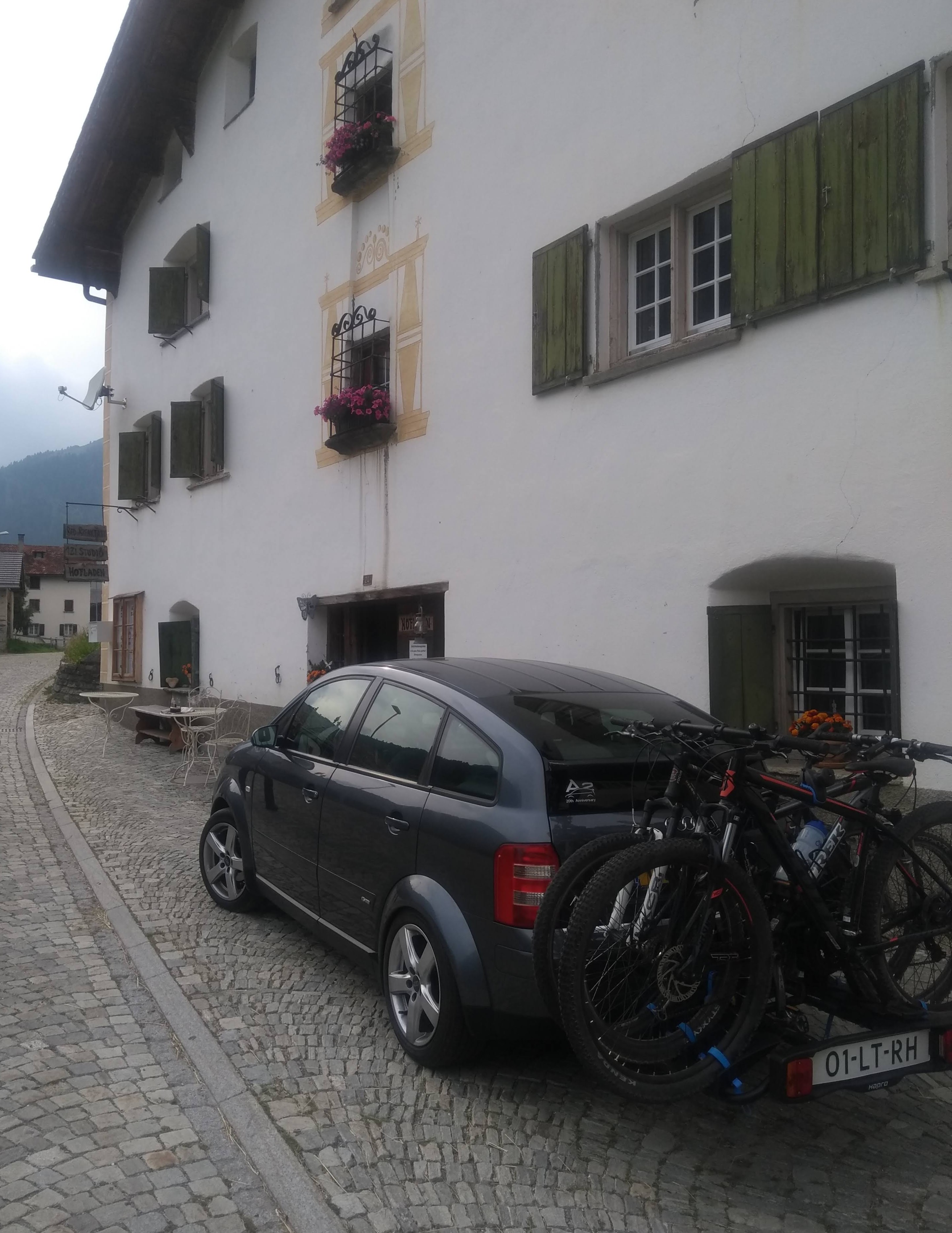

Donderdag met 3 mountainbikes achterop vertrokken voor een vakantie naar Zwitserland. Rustig gereden, zo tussen de 100/110 km/u. Verbruik tot aan de San Bernardino 5,7 L/100 km. De A2 reed zalig, hij blijft je verrassen, ook al is ie al in z'n 17e jaar. Naast het gunstige verbruik werden we ook getrakteerd op...koele lucht! 22 graden voelde heerlijk aan. En 's nachts nog ruim 10 graden koeler (nu op 1800 meter hoogte, in Engadin).

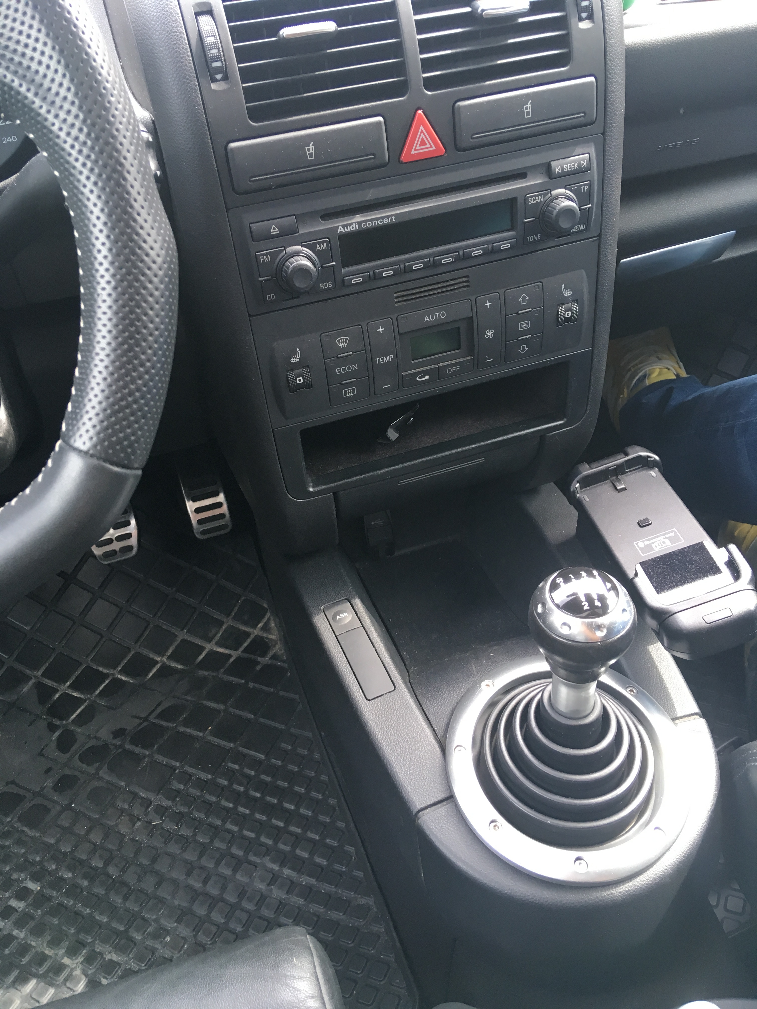

Tegen een leuk koopje aangelopen. Vandaag een beetje gefreubeld om eea netjes in elkaar te krijgen. Al met al vind ik het de moeite👍
11 aug 2019, 15:34 0 x
Te snel, hierbij wat beeldmateriaal
