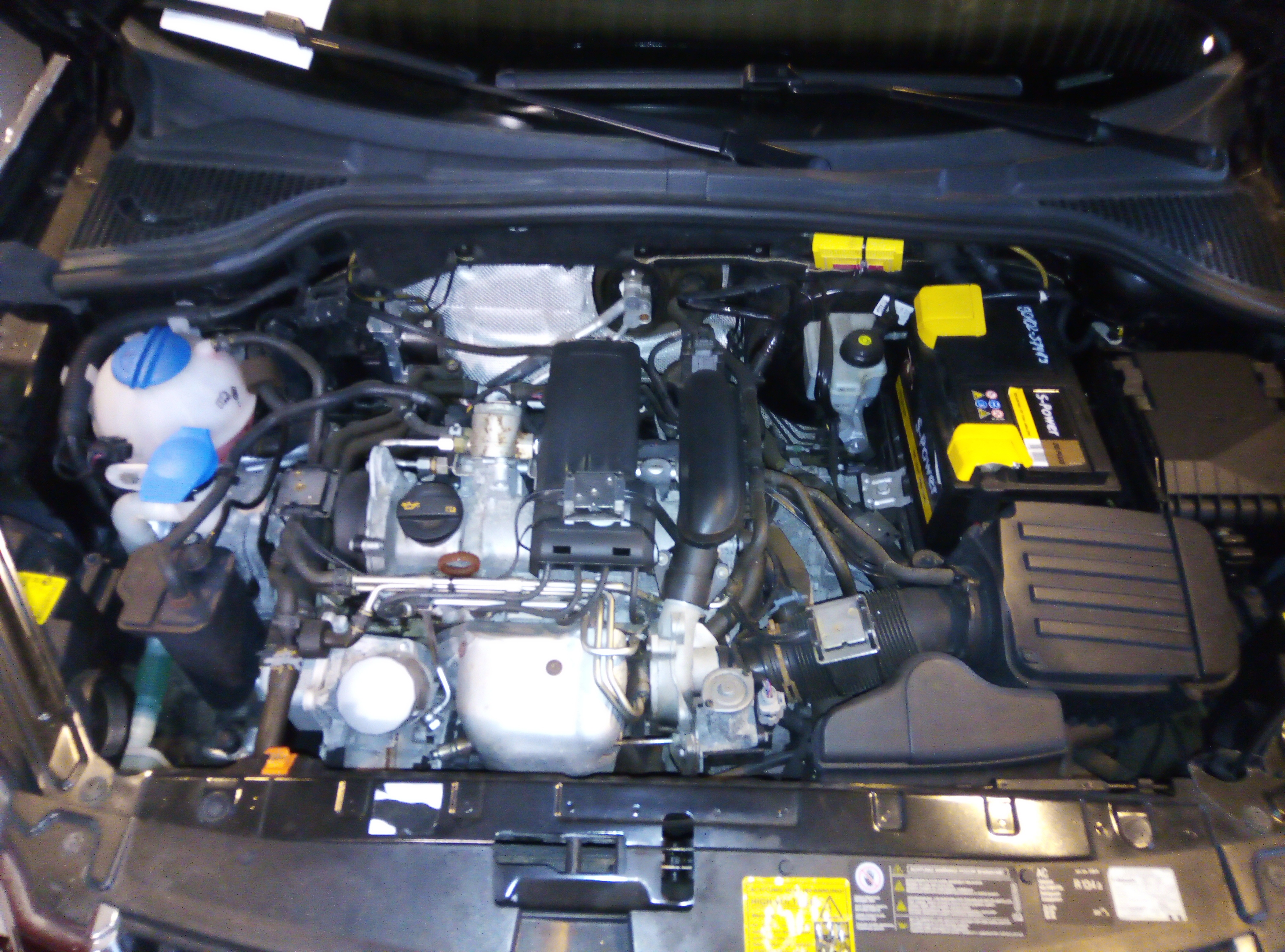

Rode streep is ruimte die vrijwel gelijk is aan Fabia, alleen minder diepte motorblok.
Blauwe zal leeg worden, accu bleef achter voor gewicht en die kabel zal ook achter blijven...
Groen olie filter, hier prima bereikbaar, beter als onze A2 voorop maar... na inbouw kwam er een balkje voor...!
Oranje, sproeier tank dus kap eraf voor vullen...
Het lijkt een klein blokje maar in de A2 is het gelijk overvol en krap werken helaas.... links / rechts prima maar voor / achter is dat stukken minder....
Een Roomse Ster van Skoda... geboden en hoop morgen deze te kunnen halen...

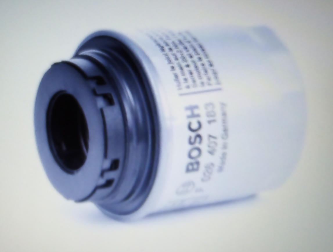

Oliefilter, iets anders bij Tsi, duurdere en geen huismerk leverbaar, wel met klepjes voor olie vast te houden... anders sneuvelde de distri ketting nog eerder.
Stuur deze Eekhoorn nu maar 't Bos...ch in.
- IMG_oilfilter.jpg (128.75 KiB) 3084 keer bekeken

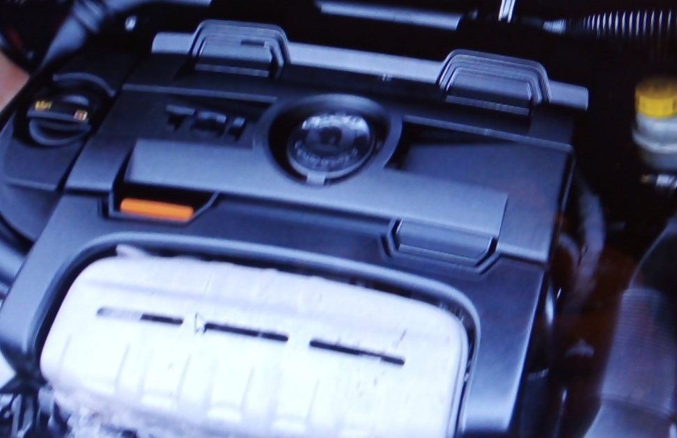

Luchtfilter, ook totaal andere maar wel makkelijk van boven te wisselen....
en ik zie nu bougie kabels, dus geen Penbobine die door de hitte sneuvelde....
Wel Iridium dus kunnen lekker lang blijven zitten...
- IMG_lucht.jpg (142.79 KiB) 3084 keer bekeken
