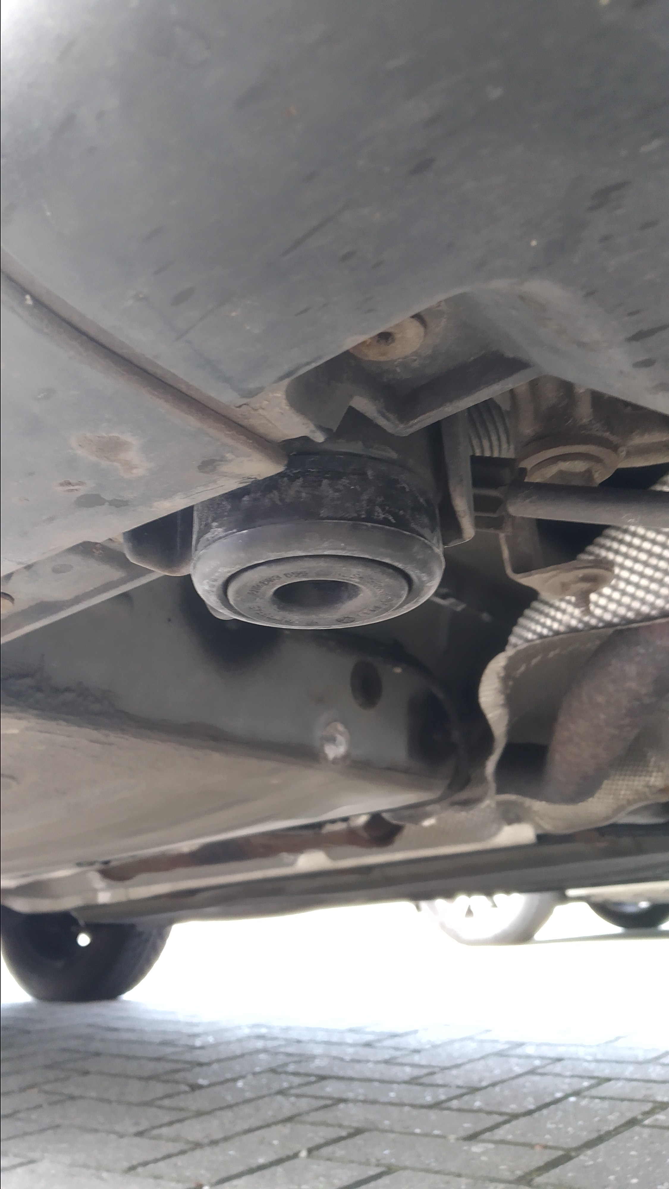

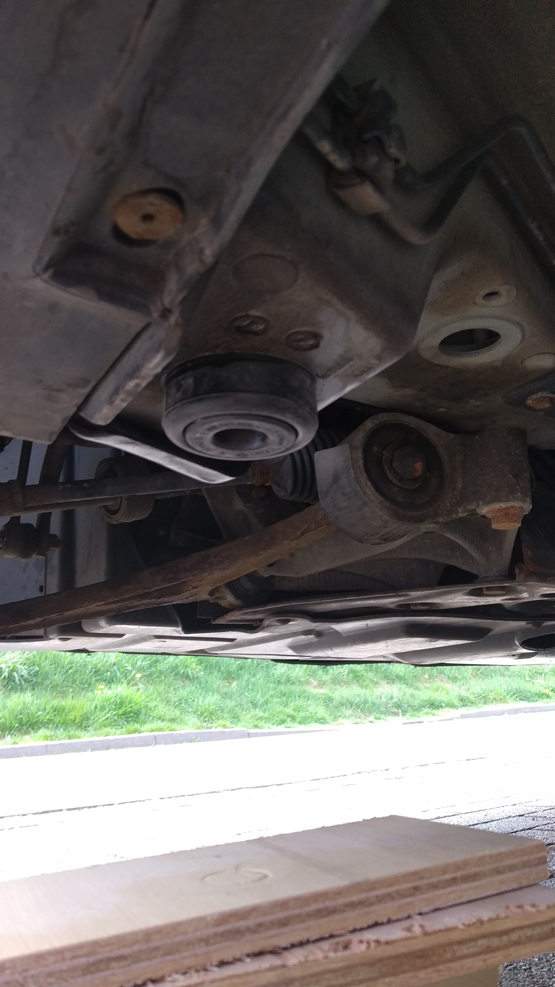

Had ze al een tijdje liggen en nu moest het er toch maar eens van komen.
Vandaag de verstevigde krikpunten geplaatst.
Linksachter
Linksvoor
24 apr 2019, 12:15 0 x
Ik dacht dat we een roestvrije Aluminium auto hadden?
Zeker dat armpje kaal maken en met ijzermenie behandelen lijkt me slim....
Wel de juiste krik punten gebruiken!

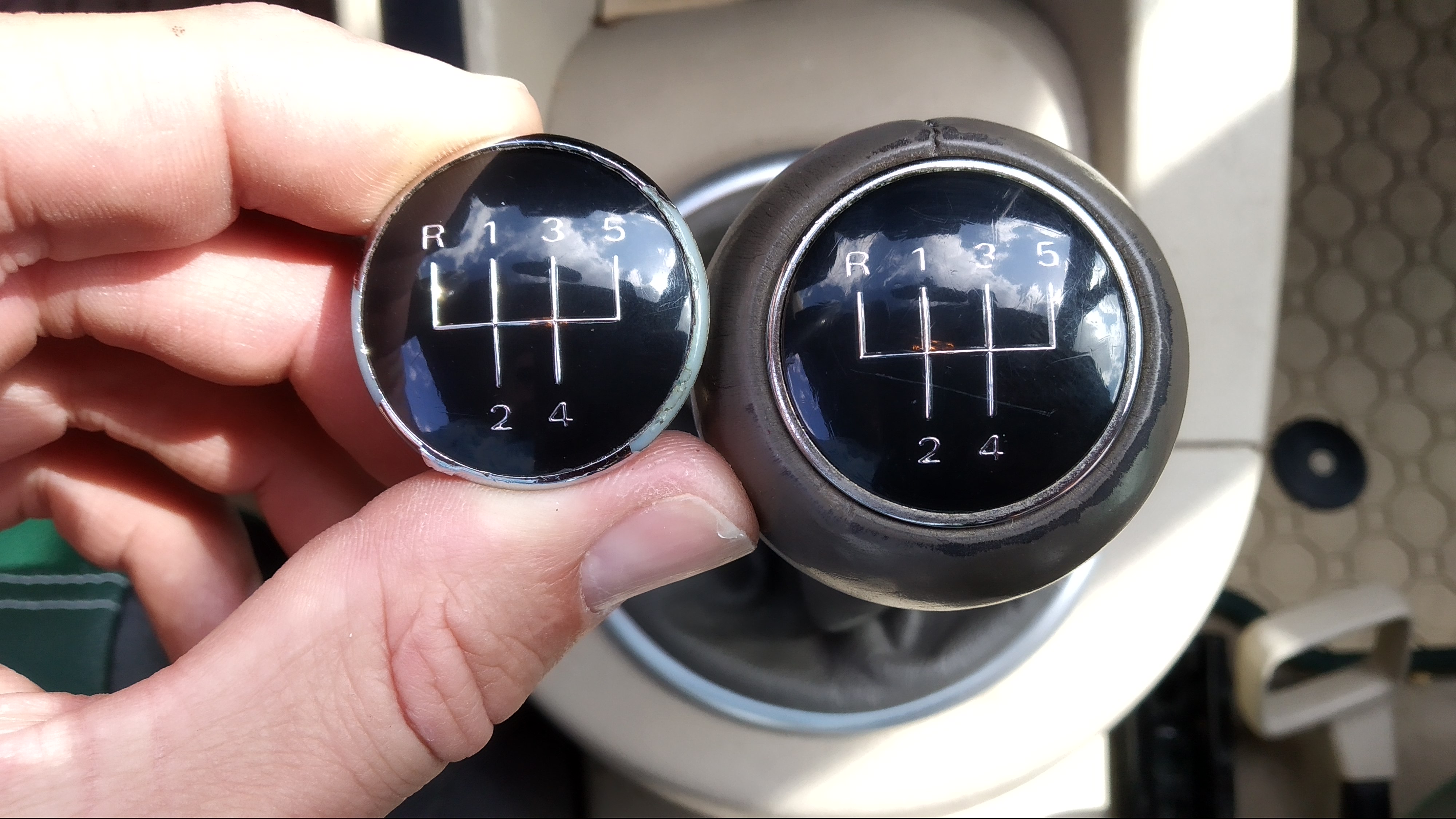

SH :@@ T, linksvoor ook pleitte!!! Straft G :innocent: D dan toch onmiddellijk. Stiekem het dopje dat boven op de versnellingspook zit meegenomen, de mijne zag er zo beroerd uit.

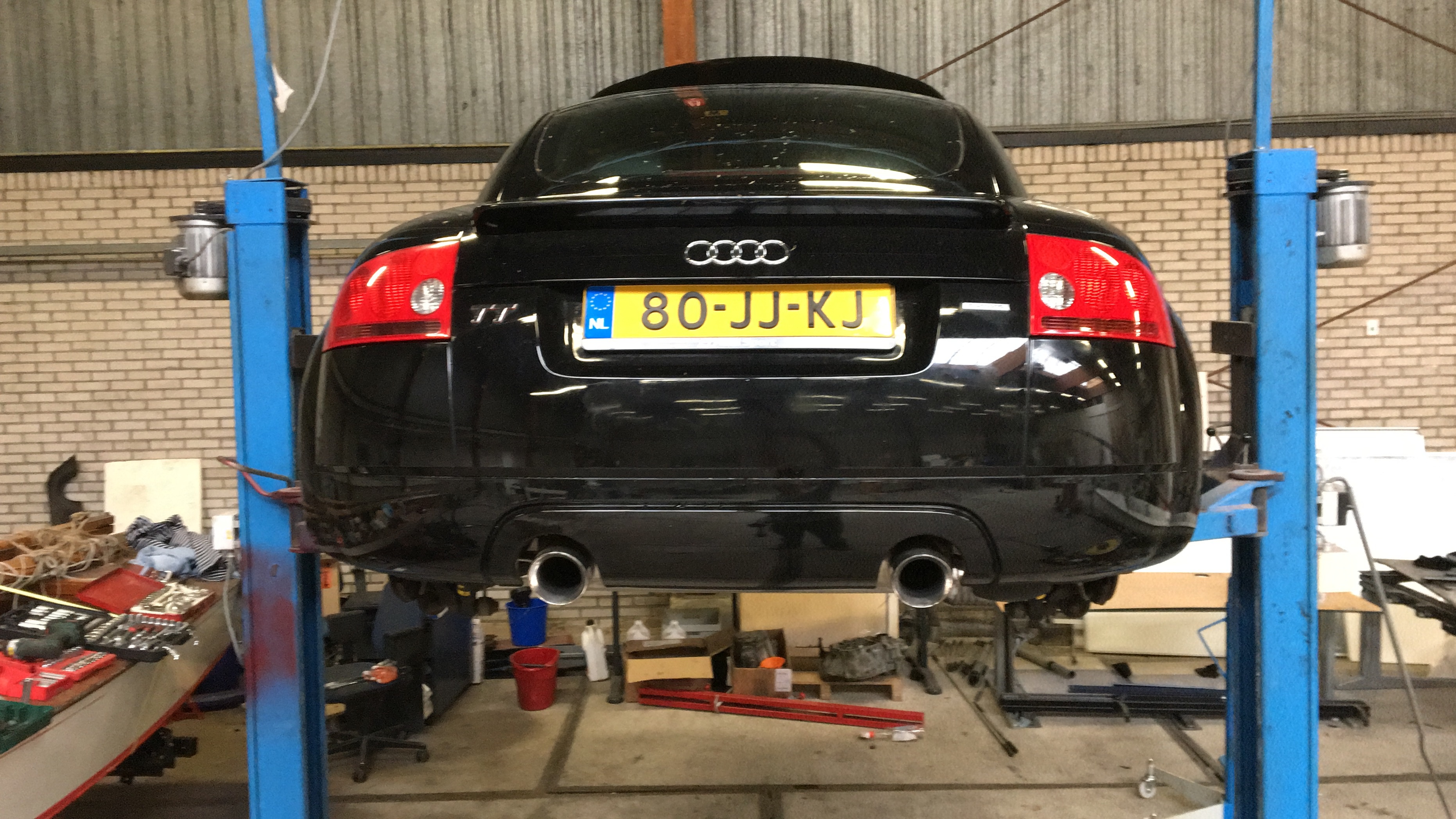

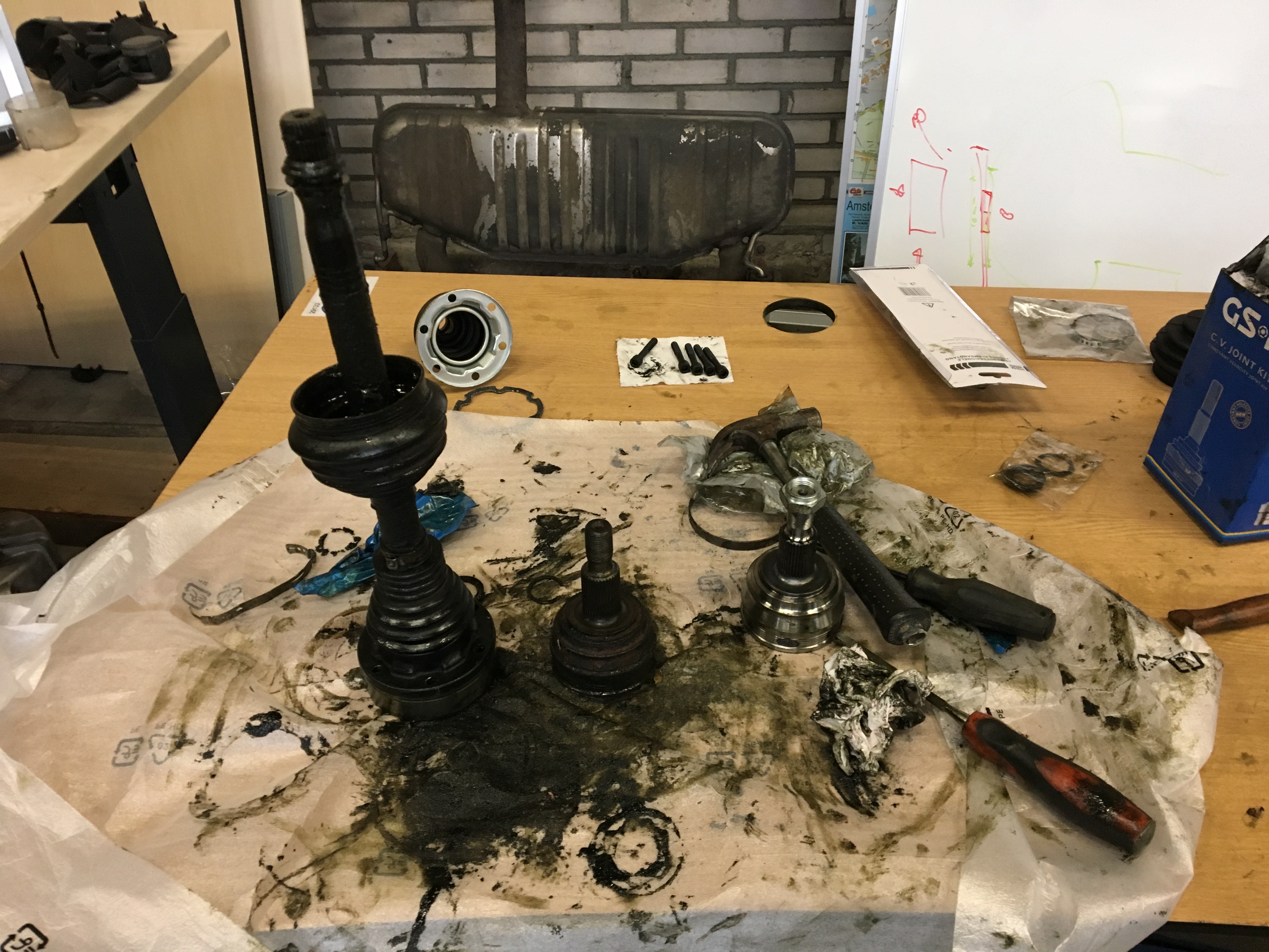

vandaag heb ik vanwege een knakkend geluid rechtsachter bij de TT, alle 4 de homokineten achter + de subframe rubbers/ophangingrubbers vervangen en de Haldex diff voorzien van nieuwe olie en filter.
Helaas heeft dit niks uitgemaakt voor de klacht. Ik moet dus op zoek naar een nieuwerhands quattro diff..... :(

ja dat kan, zijn hetzelfde. Redelijk makkelijk klusje. Ik heb eens wat lopen zoeken en het is wellicht de pomp die het systeem op druk zet die door een dichtzittende filter kapot is gegaan. Mechanische failures komen bij een Haldex bijna niet voor.

ik heb er 4 vervangen, dus zowel links binnen buiten als rechts binnen buiten. dat laat dus het differentieel over als schuldige.
