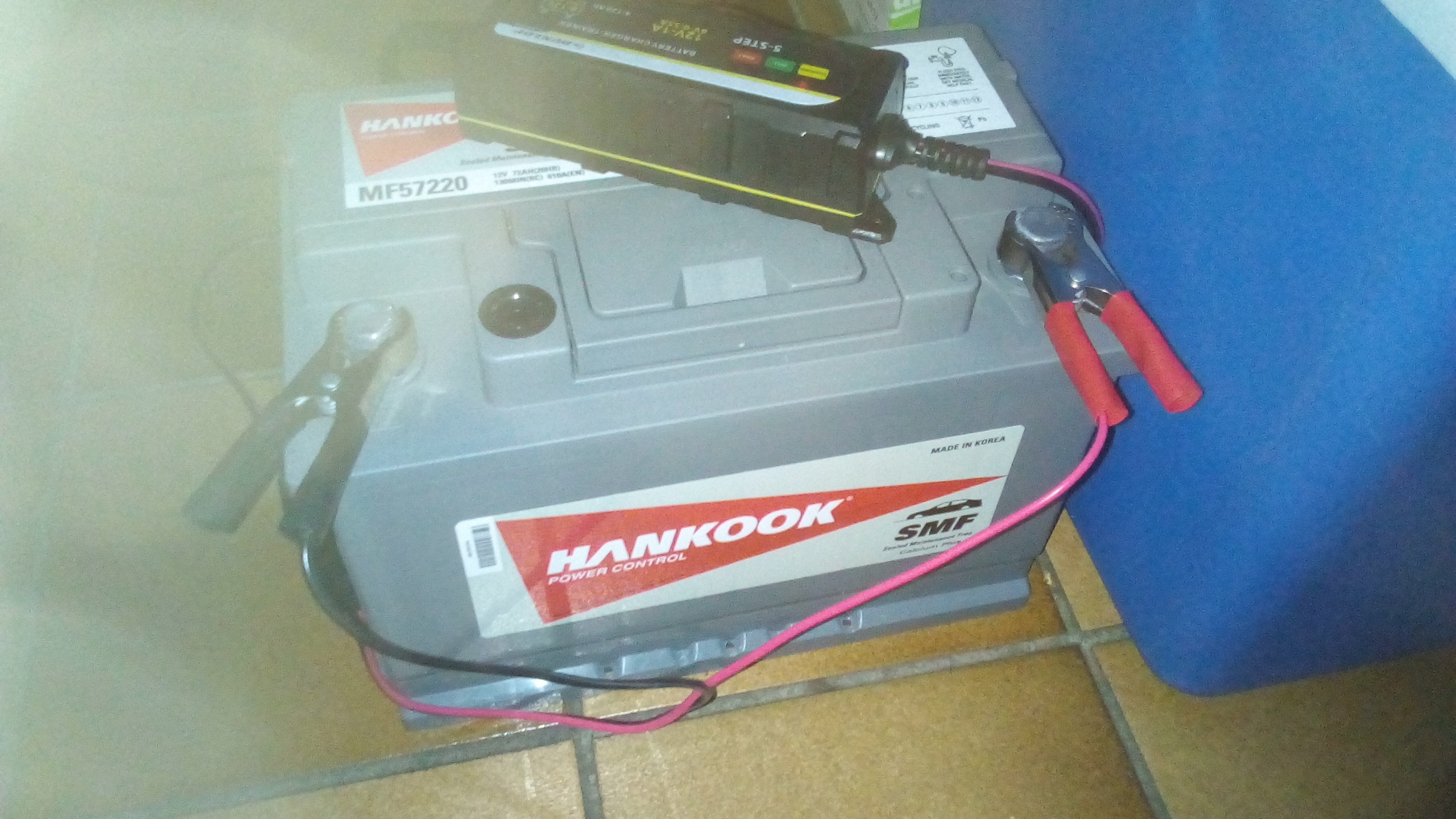

Deze nieuwe Han Kookt hoef ik niet op 2.8 Bar te zetten.....
- IMG_20190305_180546.jpg (1.03 MiB) 4147 keer bekeken
- Lar
- Berichten: 336
- Locatie: s-Gravenhage
ja ik ga de spanning controleren!eekhoorntje schreef: ↑05 mar 2019, 18:09Deze nieuwe Han Kookt hoef ik niet op 2.8 Bar te zetten.....![]()
