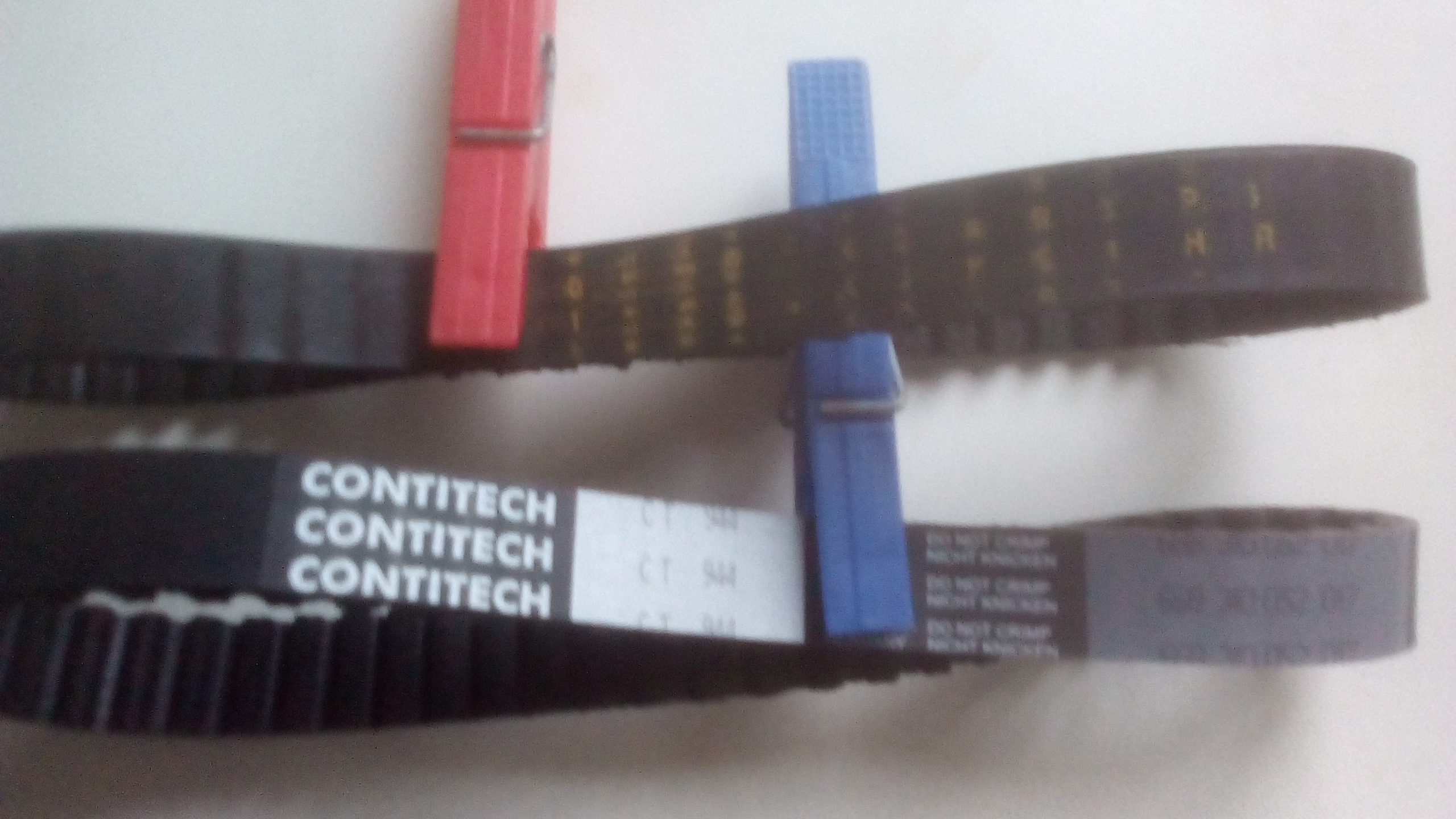

Grote beurt uitgevoerd, gelijk SKF riempje gemonteerd en gelukkig ook dynamo riem gedaan, bij verkeerd om buigen kwam er rubber los dus had al eerder gedaan moeten worden.
De originele VAG riem is nu onleesbaar geworden, dus 8 jaren en 116.000 km oud.
De info uit Duitsland is; Bij benzine 8 jaren of 120.000, diesel 6/90.000 maar wel controleren tussendoor, dus bij elke beurt.
De oude tandriem is dus verkleurd en nauwelijks leesbaar... even foto gemaakt met Conti riem die volgende week in de andere A2 komt en je ziet het verschil.
Naast de remcilinder achter + leiding vervangen was het verder geen extra kosten.
Wel deze keer SKF en volgende week hetzelfde met Conti, ja, als je kunt kiezen tussen levertijd voor 2x SKF of zonder meerprijs leveren ze Conti.... totaal andere doos maar duidelijk riemen uit zelfde fabriek, vooral de datum productie opdruk, en ook diverse rollen en waterpomp duidelijke overeenkomsten dus waarom meer betalen voor Conti als SKF gelijkwaardig is?
Ik heb bewust geen Gates gekocht, hoorde in foute computer, en als Linux gebruiker... komt die er niet in..
en Gates roept voor alle riem sets; 6 jaren of 90.000 km dus hebben ze slechtere of minder vertrouwen?
Ja, een leuk klusje en je ziet als je het zelf doet of de Bougie nog kon of niet, maar ga niet oude terug doen... wel zie je of alle 4 gelijk zijn of dat er meer moet gebeuren.
De wasknijpers even voor foto gedaan....

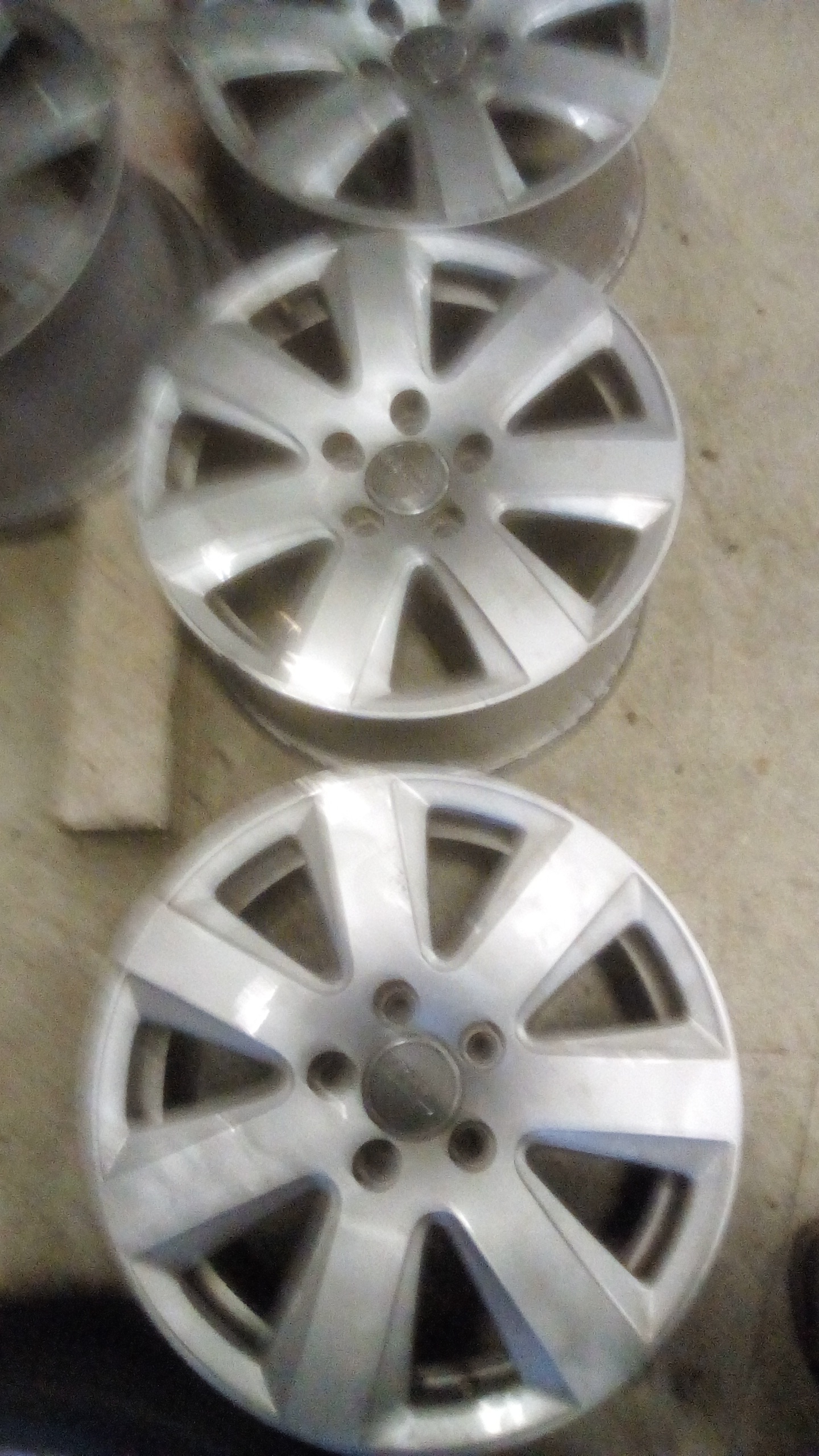

En nog velgen voor Jaapje? A5 gesloopt...
Als interesse in deze grotere steek, moet met andere camera dan eerst nieuwe foto maken....

Ik had hetzelfde, de tandriem was verkleurd door de motor warmte zoals je op foto ziet,
De dynamo riem brokkelde flink en was onbekende datum, misschien Oktober 2000? Net als de accu die net vervangen is?

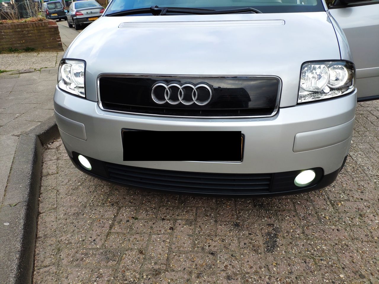

Afgelopen week dankzij Hans Jan de nieuwe koplampen geplaatst en de led van de oude overgezet. Smoelt goed
