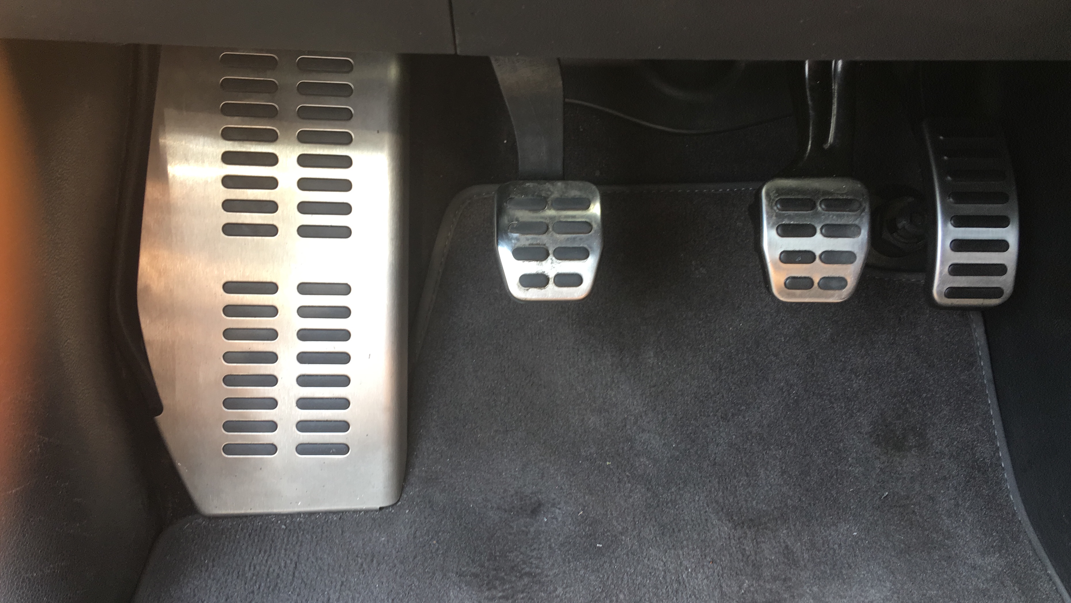

Mocht iemand nog zo'n fijne voetsteun willen plaatsen dan past met een beetje meten ook die van de passat 3B (geloof ik) die heb ik erin zitten.Die van de TT is recht net als de originele van de A2. Die van de passat loopt wat gebogen weg naar de buitenzijde van de auto. Hier moet je de dorpelbekleding beetje bij buigen, maar past.
Voordeel voor mij is dat hij net wat groter is.
Zie hoe deze wat wegloopt aan de linkerzijde

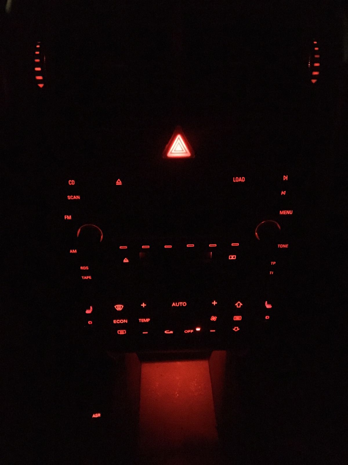

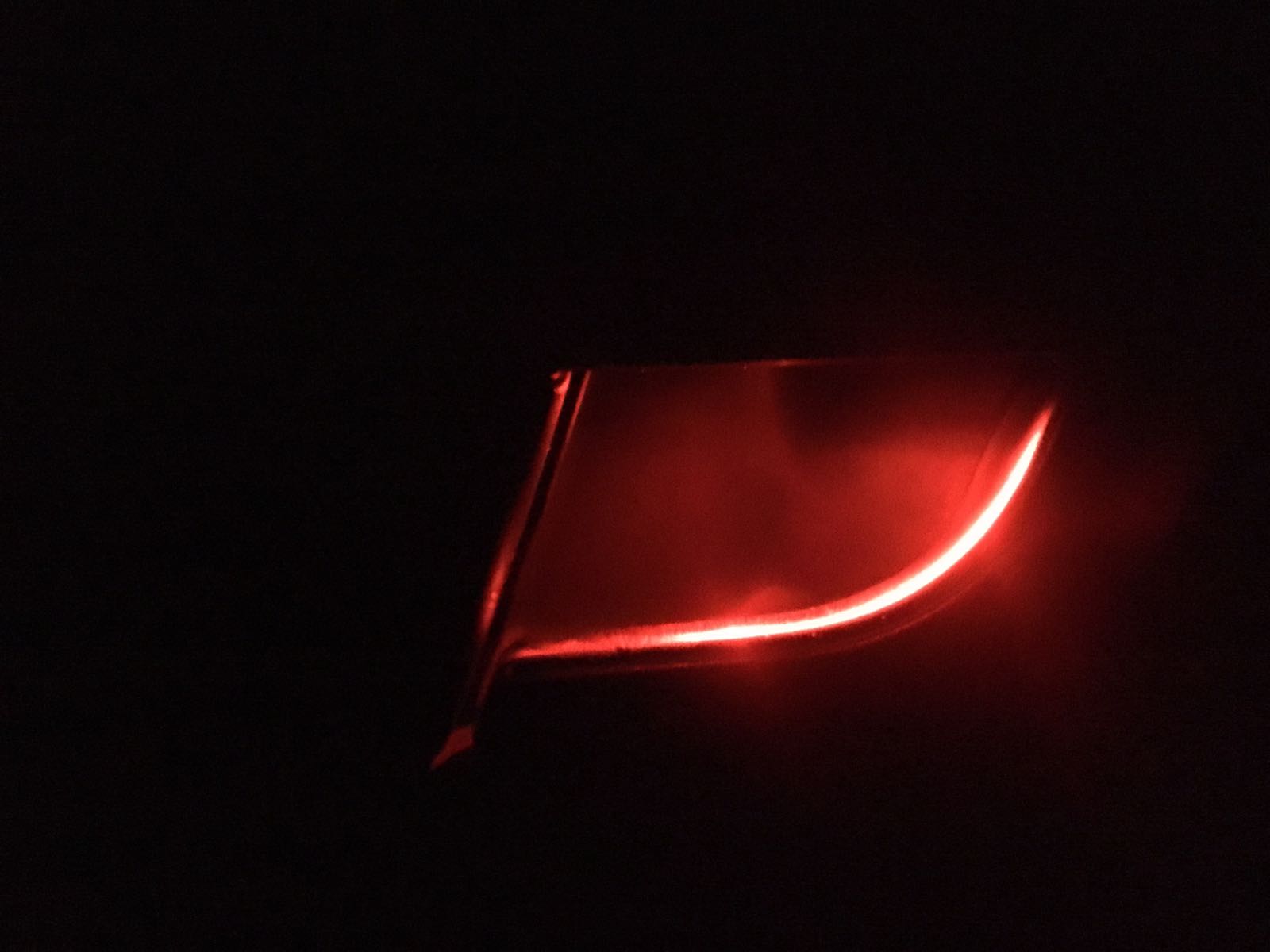

26 jan 2019, 19:29 2 x
EN als je toch lekker aan het pimpen bent, waarom dan niet wat extra rode leds voor een nog luxer gevoel in het donker :tongueclose
Achterbank
verlichting middenconsole en roosterwieltjes
beter beeld
AVRF5853.3GP
Wat rode gloed over de achterbank
(6.27 MiB) 138 keer gedownload

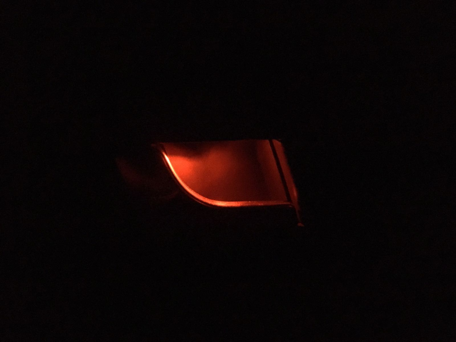

klein ledje in de deurgrepen

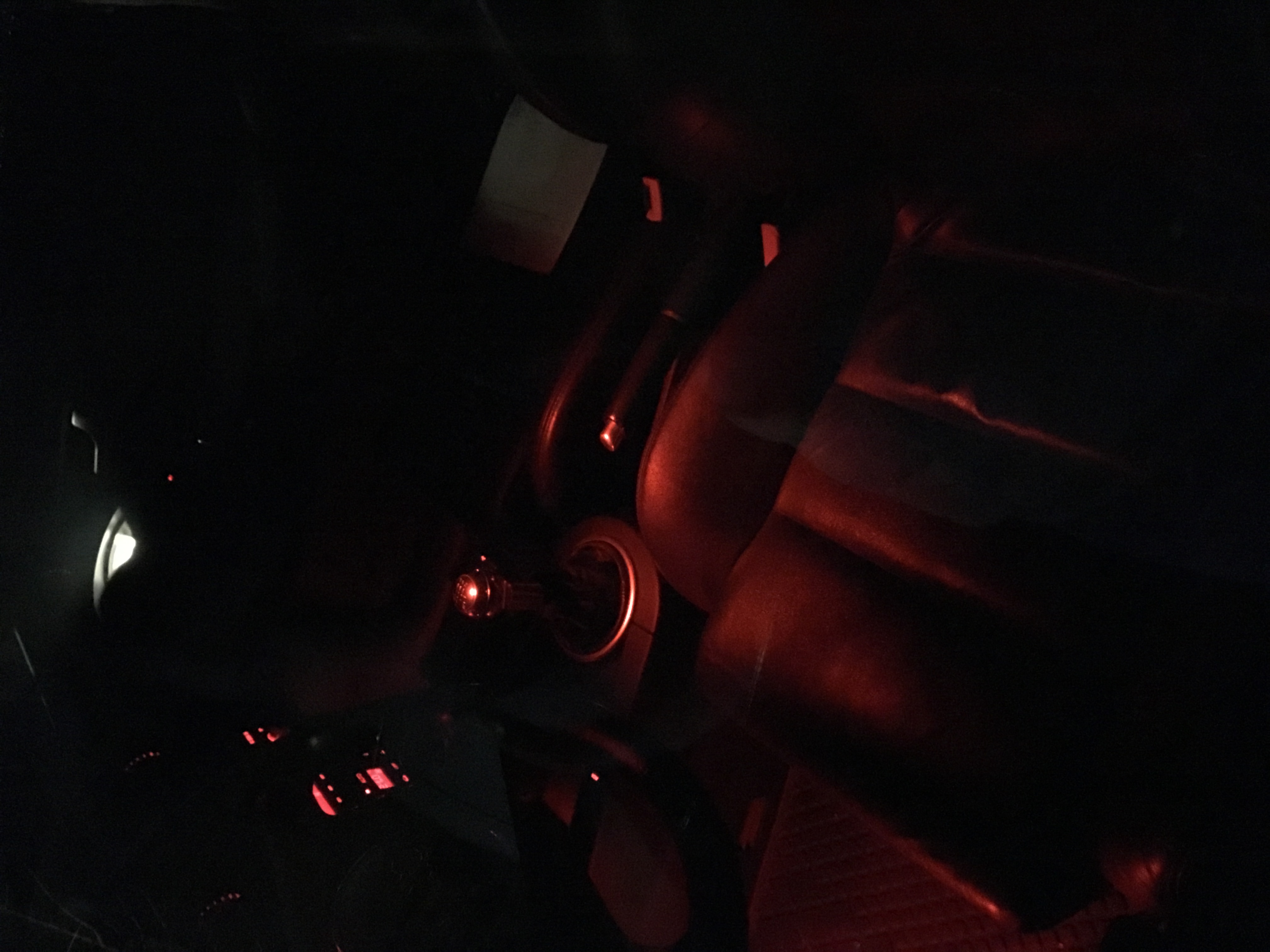

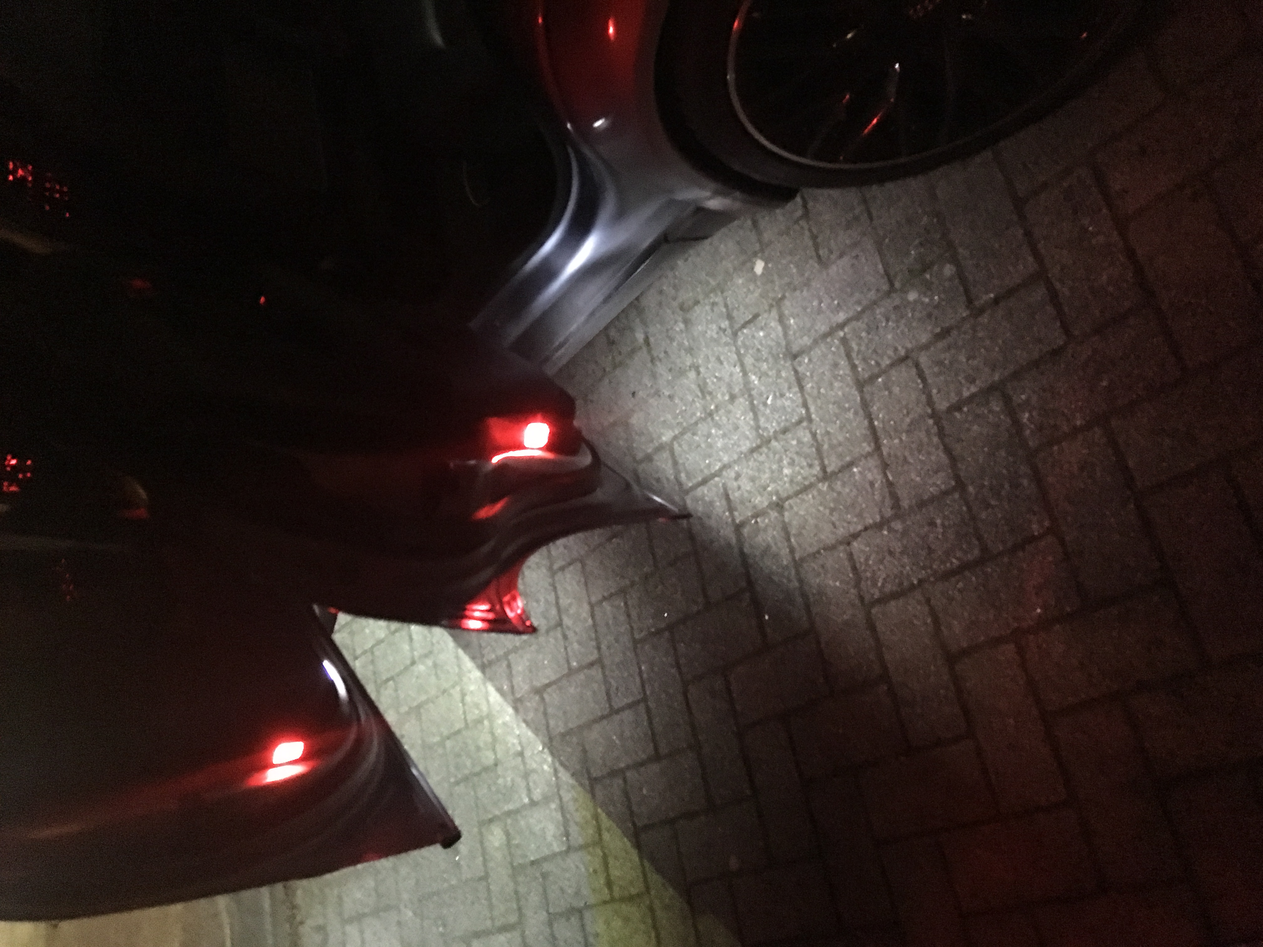

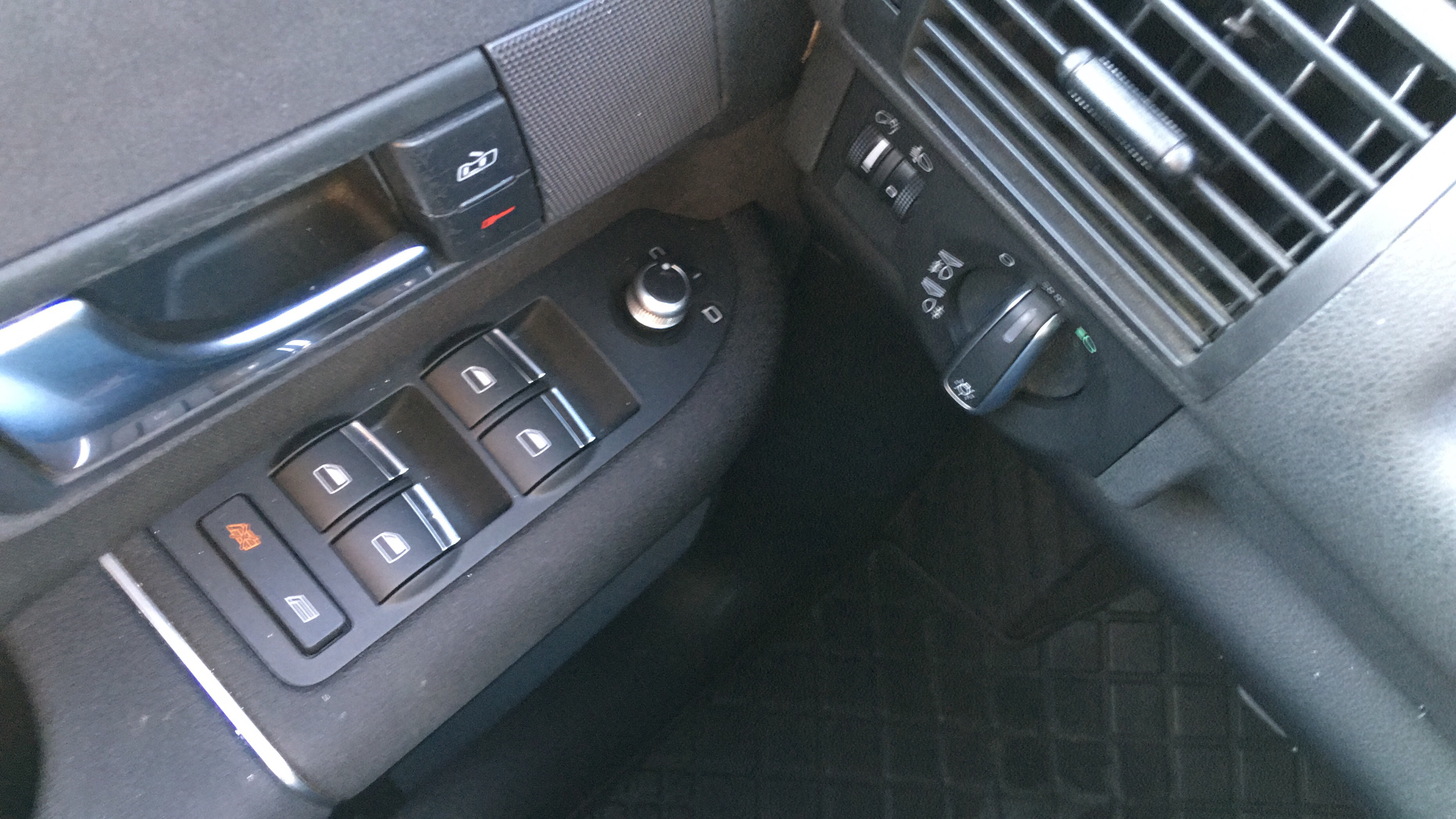

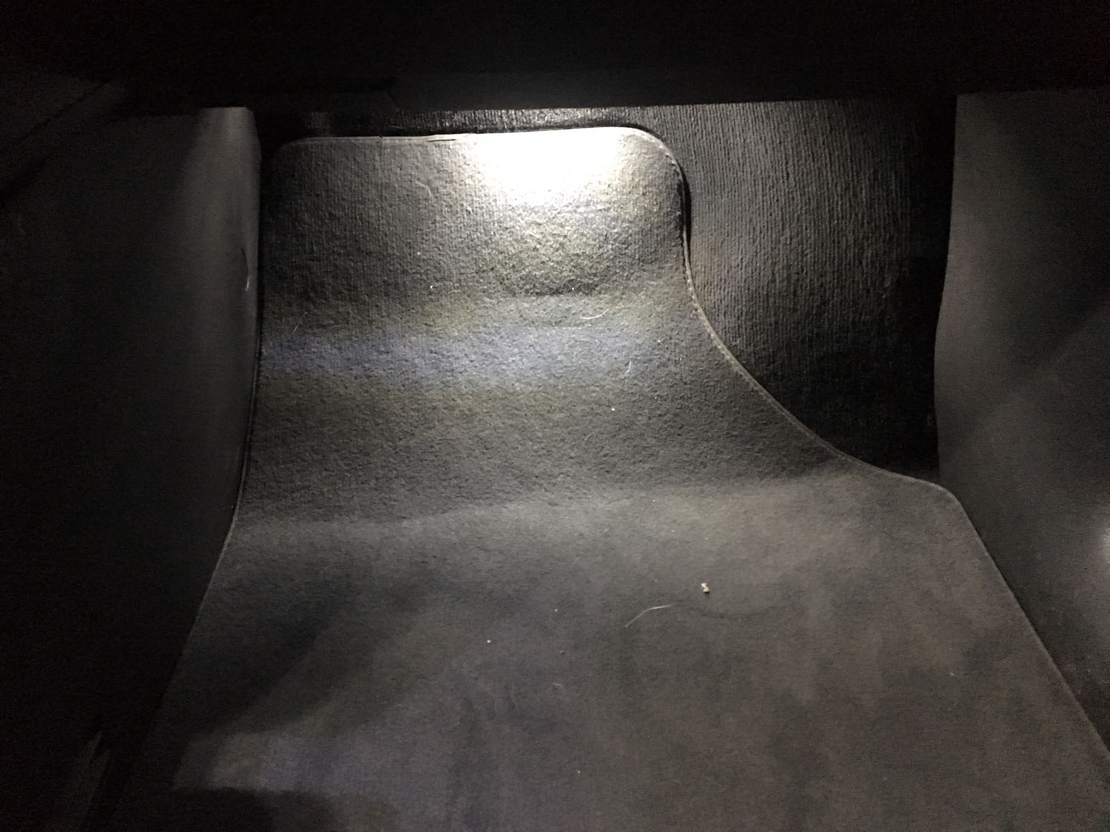

26 jan 2019, 19:37 3 x
Of instap en voetverlichting
Instapverlichting
A3 8V raambedieningsknoppen
branden mee met interieurverlichting of met buitenverlichting

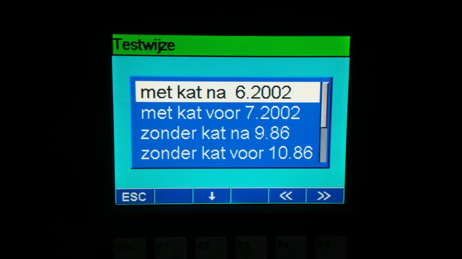

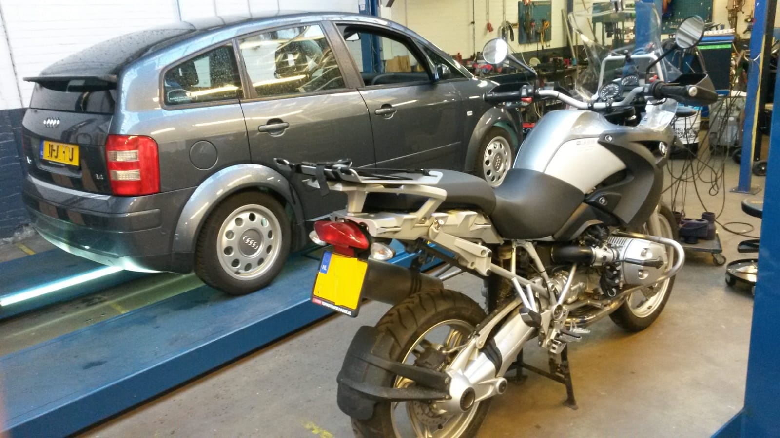

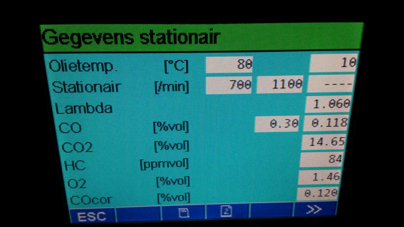

vandaag weer de jaarlijkse APK ... Audi A2 BBY 1.4 benzine augustus 2002 , geldig tot 28-1-2019 :confounded:
De wagen was aan een een nieuwe katalysator toe gezien de co waarde de maximale waarde van 0,300 niet ging halen ( die was inmiddels over de 0,500 of zo)
Ik dit al ver voor november al het wist die moest vervangen worden.
Maar gezien die maand mijn vader na 2 dagen ziekbed overleed.. had de A2 geen prioriteit die moest weer stevig ingezet worden..en al eerder in oktober verse olie 0w40 castrol met "audi "filter kreeg .
Dus afgelopen weken mij bezig gehouden een juiste euro 4 katalysator zoeken op het internet ..
En wat blijkt de ene webshop geeft 1 jaar garantie de ander zelfs 3 of geen opgave de ander gaf weer euro 3 kat of 4 euro norm kat aan met 1 jaar garantie.
De ander geeft geen merknaam op ...dus verrassing pakket of zo ,gezien de recensies qua klachten foutieve of geen leveringen of geen geld terug etc niet doen dus...
De ander is incl midden demper en de ander voor dezelfde prijs alleen de 2e kat dus alleen met spruitstuk stuk koppeling (vierkantje met 4 gaatjes) met de flexibele koppeling met daaraan de kat (dus zonder de midden demper) .
En onze A2 BBY de 42 lier tank versie dus de vorm vanwege die grotere tank een soort circa 90 graden haakse bocht de onze heeft. (model augustus 2002 42 lier tank) dus opletten wat ik bestel..of krijg...
En dus niet die met een schuine naar achter lopende buis vanaf de middendemper..ik niks aan heb.
Dus ik maar gekozen voor de 1 de complete kat met de middendemper en 3 jaren garantie die zat er tenslotte ook al meer dan 16 jaren eronder..
Dit maar via mijn amsterdamse garage Sam dit snel vrijdag laten bestellen via zijn garage grossier Rijsbergen.
De mist voorlampen met die goedkope H7 leds waren natuurlijk afkeur ,deze goedkope leds geen beeld gaven,dus lampjes erin klaar ..
De Apk verliep dus eigenlijk vlekkeloos geen bijzonderheden ,zelfs niet eens wiel lagertje , hoesje of aandrijfasje of wat al niet bij anderen met vele 100.000 km ters minder verwisselenden en zelfs pech leden al met niet eens 150.000 op de klok..
Heb geen sleutel kabouters hier lopen in almere...die het voor ons snachts oplossen.. :blush:

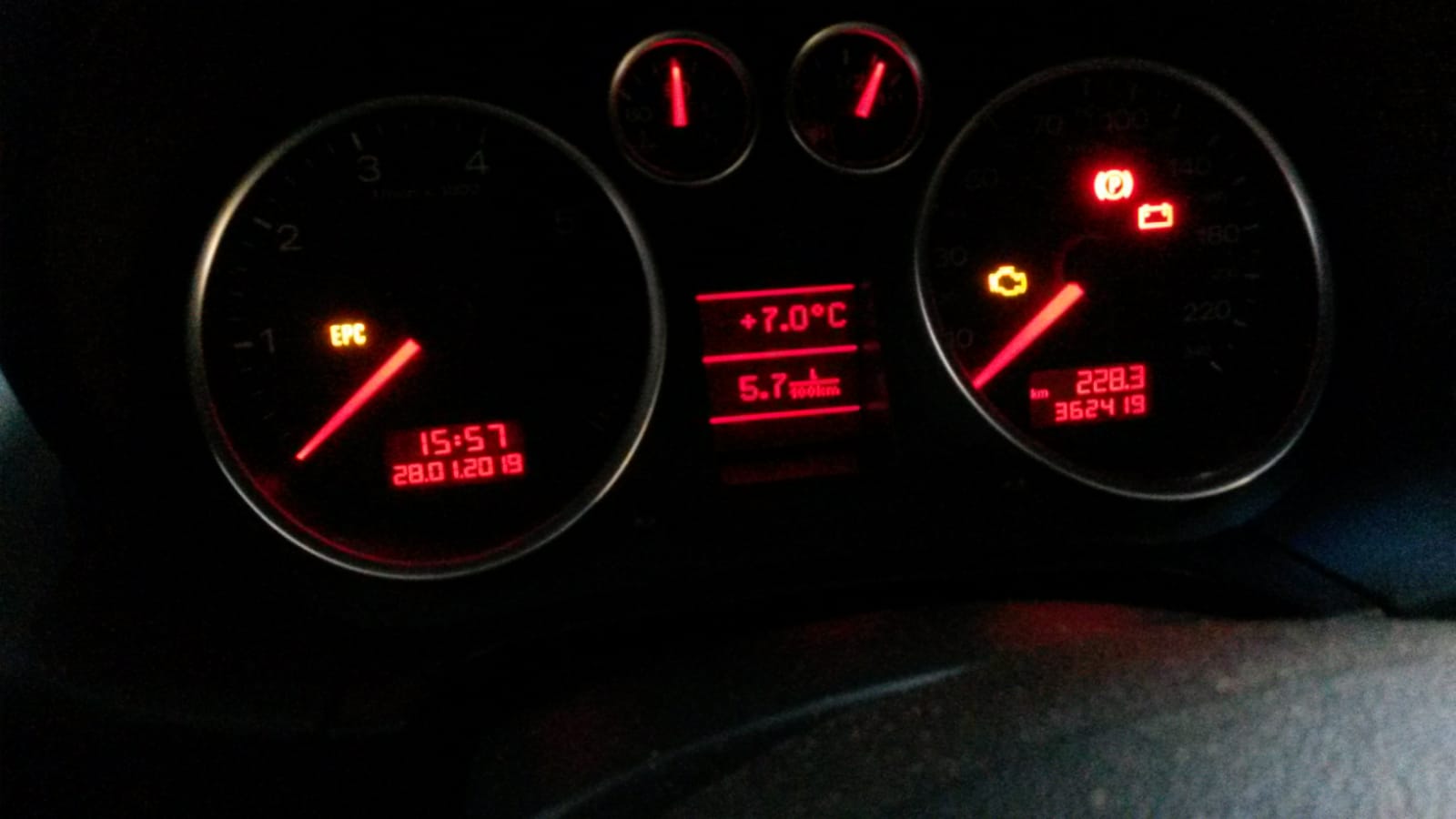

De huidige APK km stand 362.419 apk 28-1-2019
de vorige km stand 323.725 d.d. 20-12-2017.
