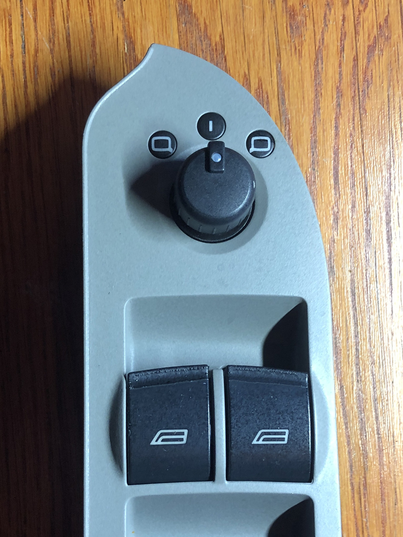

Het ruiten schakelaar in het bestuurdersportier was mij al enige tijd een doorn in het oog. Ranzig afbladderende soft-touch lak ... jakkes
... ranzige soft-touch lak ...

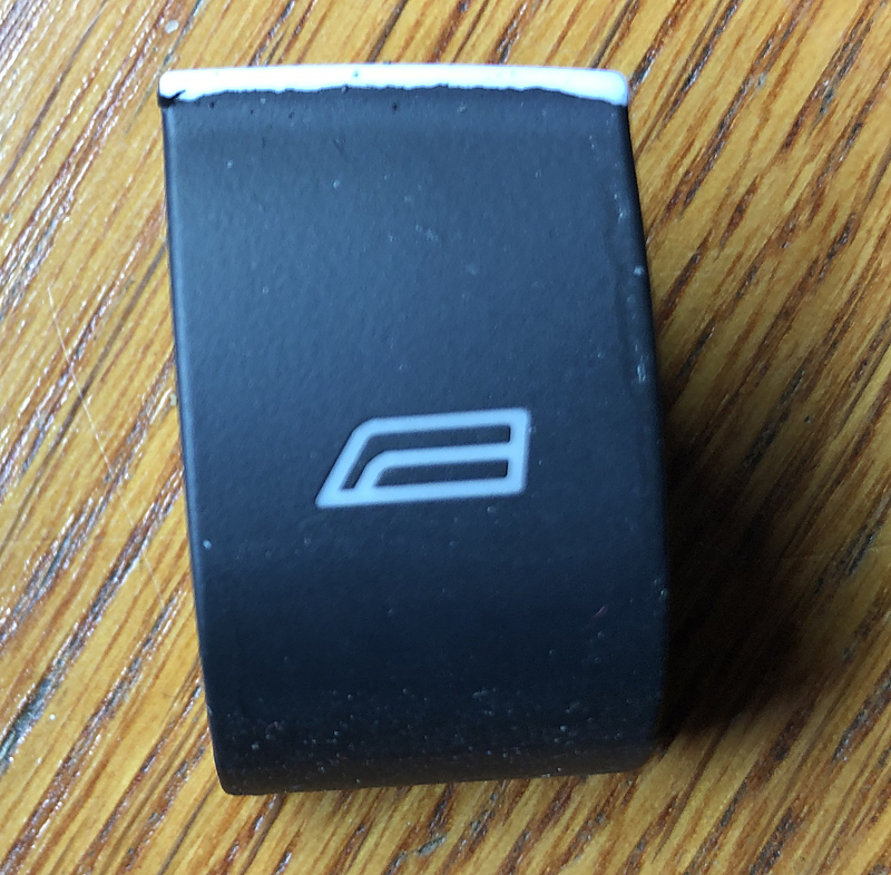

En dan die knoppen, met afgekloven randen:
... bah bah ...

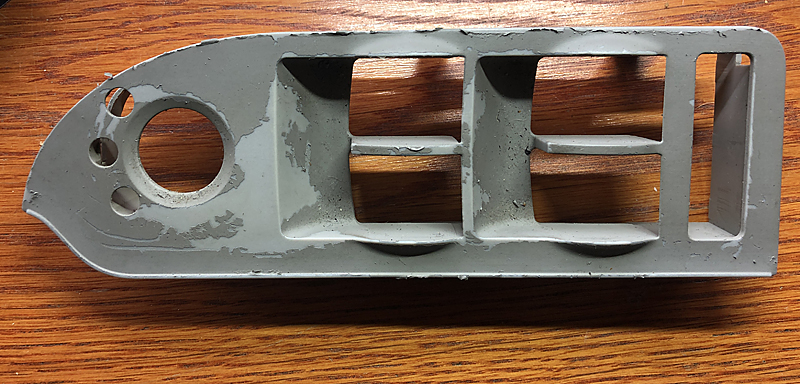

Enfin ... nog één keer dan ... het deurpaneel er af, binnen isolatie geopend, ruitbediening uitgebouwd, losse knoppen verwijderd.
Soft-touch lak eraf, knoppen gemaskeerd en zwart gespoten. Het paneeltje in de kleur 'Plantin hell' of te wel interieur grijs en alles twee laagjes blanke lak.
Na assemblage van het paneel ziet het er al een stuk beter uit.

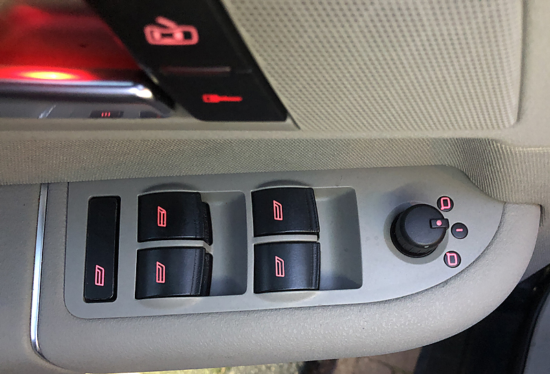

En nu weer alles terug in de auto gebouwd. Lekker lonend klusje, je kijkt er iedere dag weer tegen aan ... en gelukkig gewone harde lak:
18 dec 2018, 21:34 1 x
Hey @ArcSissy ,
Ziet er super uit man👍! Is dat die speciale lak in de juiste kleur van de dealer of wat anders?
18 dec 2018, 21:40 0 x
Inderdaad een klein busje van Volico.de, prijzig maar wel een fijne lak ... en precies de gewenste kleur grijs. Optisch redelijk gelijk aan de soft-touch, maar dan wel gewoon fijn, weet je :tongueclose

Kun je iets meer zeggen over het 'maskeren'?
Je icoontjes zijn mooi bewaard, ik zie geen randen rond de iconen van maskeren met tape of iets dergelijks.
Je rept niet over nieuwe stickers. Deze heb ik met succes en aanwijzingen vd duitse ebay verkoper op youtube mooi ingezet bij de aircobediening.
19 dec 2018, 12:23 0 x
Ik heb alleen de randjes van de knoppen gespoten. Alleen maar daar waar de soft-touch bersleten was. Omdat het bij mij alleen over de randjes van de knoppen ging, kon ik zonder stickers.
De knoppen van de airco heb ik vervangen door de knoppen van een A4 (sloperij à 5 euro). Dit zijn de ‘harde’ slijt-vrije knoppen.
