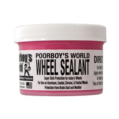

18 dec 2018, 07:44 3 x
Gebruik al sinds jaar en dag deze velgen sealant, te koop bij die tent in B&R. :mrgreen:
Voor het seizoen velgen goed schoonmaken, rondje Iron-X, goed afspoelen en drogen, 2x in de wheelsealant en dan verder alleen maar wassen met autoshampoo.
Geen velgenreinigers meer nodig! :D
