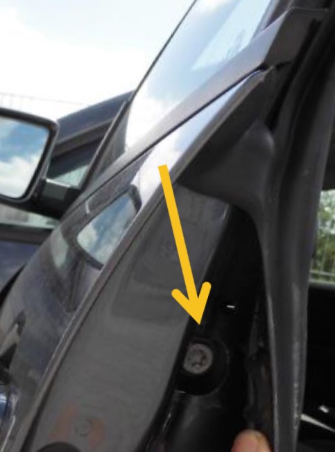

02 dec 2018, 23:07 1 x
Ha, dat hoeft niet met de knie hoor, dat zit met 2 boutjes vast die instelbaar zijn. Zie draadje Raammechanisme vervangen.
FrankDercks
Berichten: 212
Locatie: Westervoort
03 dec 2018, 16:40 0 x
Oké, dankjewel voor de tip. Maar las ik nou goed dat je dan het deurpaneel moet verwijderen?
03 dec 2018, 20:43 2 x
Nee het binnenpaneel hoeft er niet af voor de verstelling van het “raamkozijn”
Wel moet het deurrubber voor een deel uit de sponning en opzij gedrukt worden
Je ziet dan 2 boutjes met een torx kopje (45?) die draai je iets los, niet te veel want het kozijn moet niet in hoogte veranderen.
Aan de scharnierkant van de deur zitten ook 2 boutjes

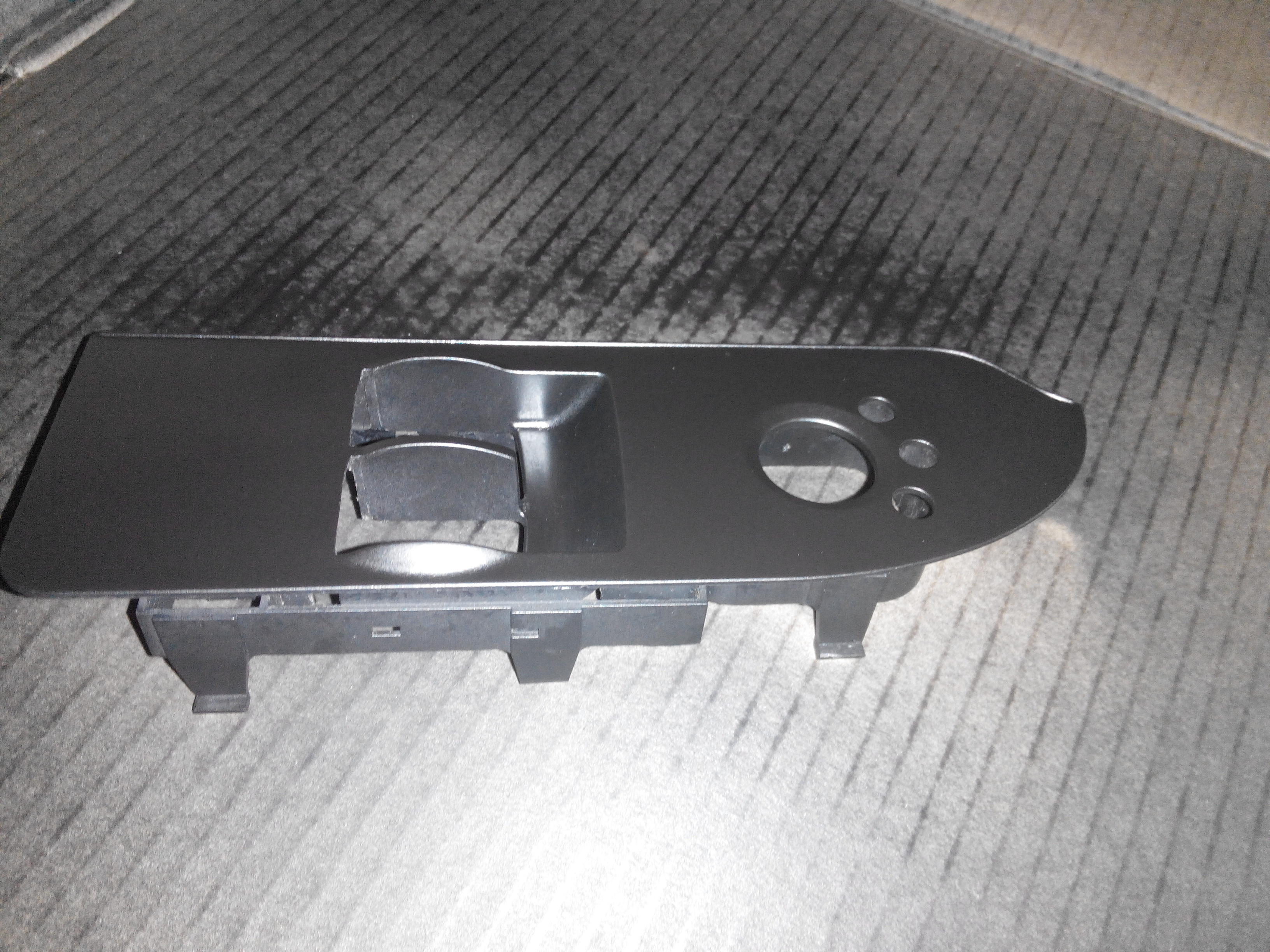

05 dec 2018, 15:43 2 x
:dizzy:
новый коллаж.jpg (350.26 KiB) 3827 keer bekeken
05 dec 2018, 17:02 1 x
Дмитрий Боно, спасибоб .

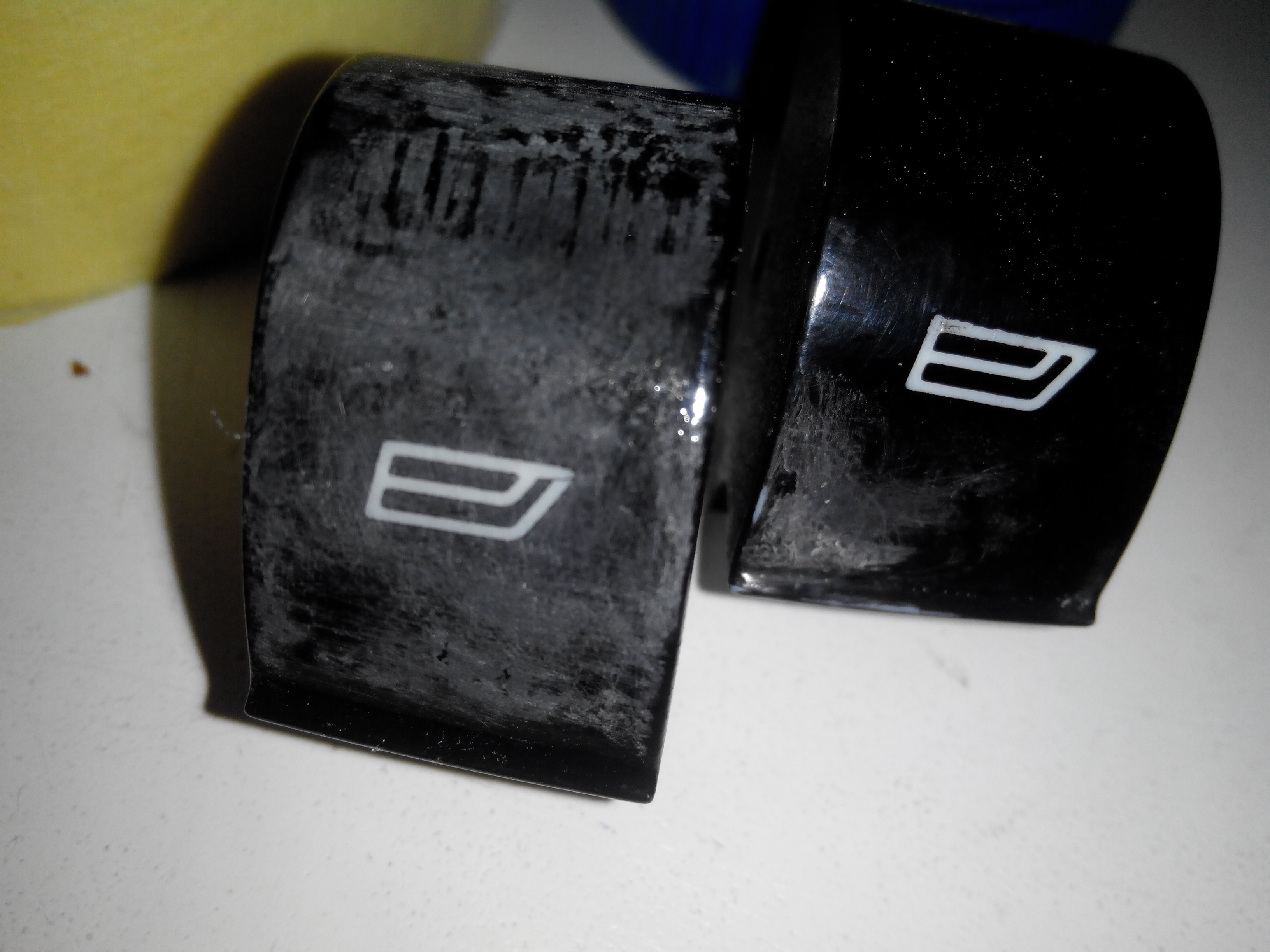

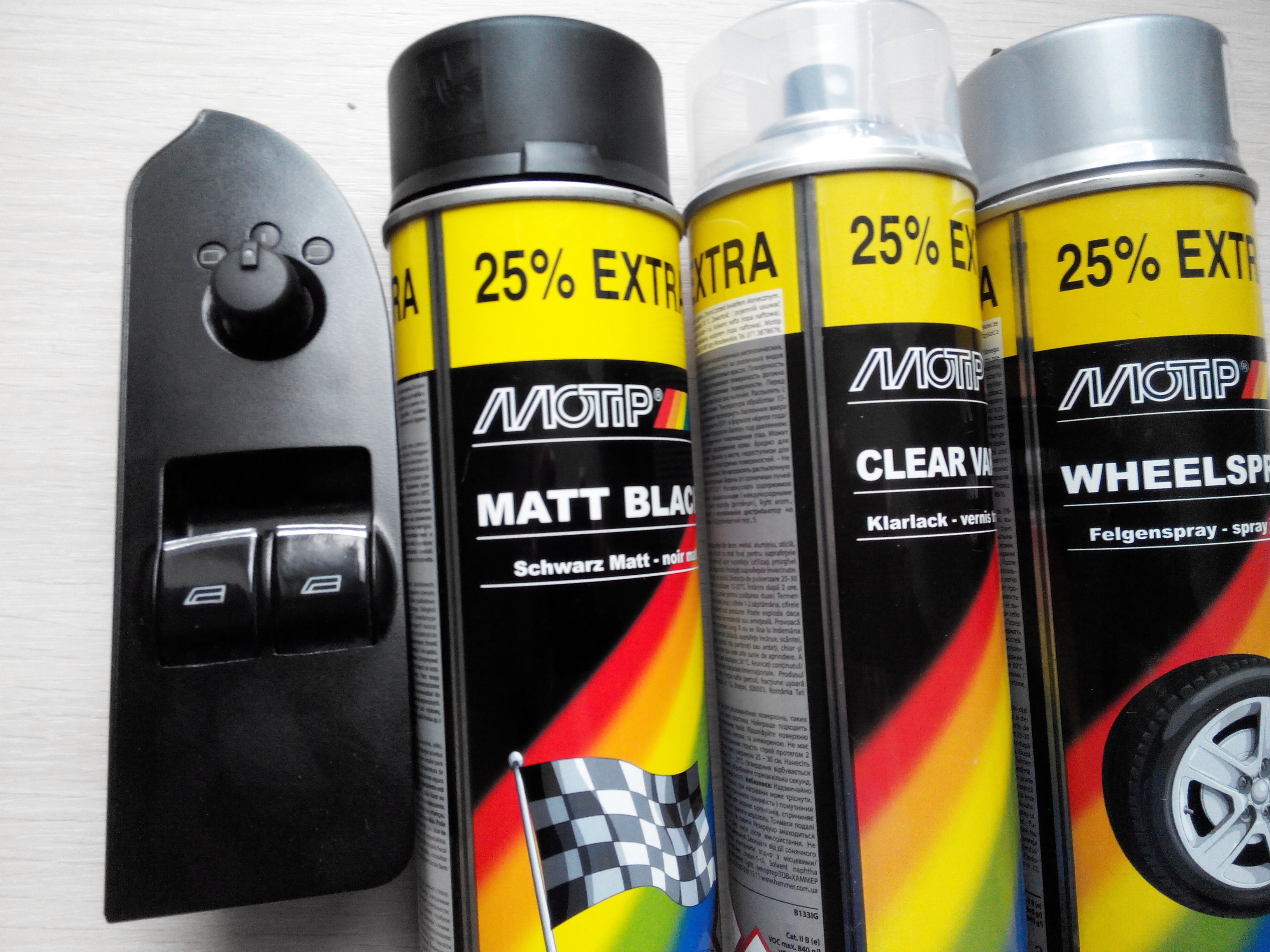

10 dec 2018, 23:47 0 x

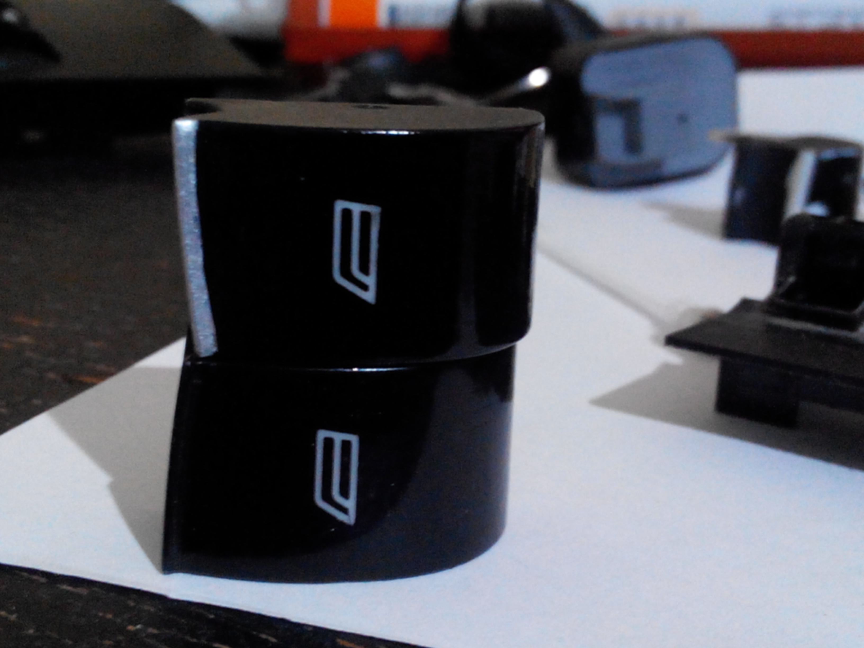

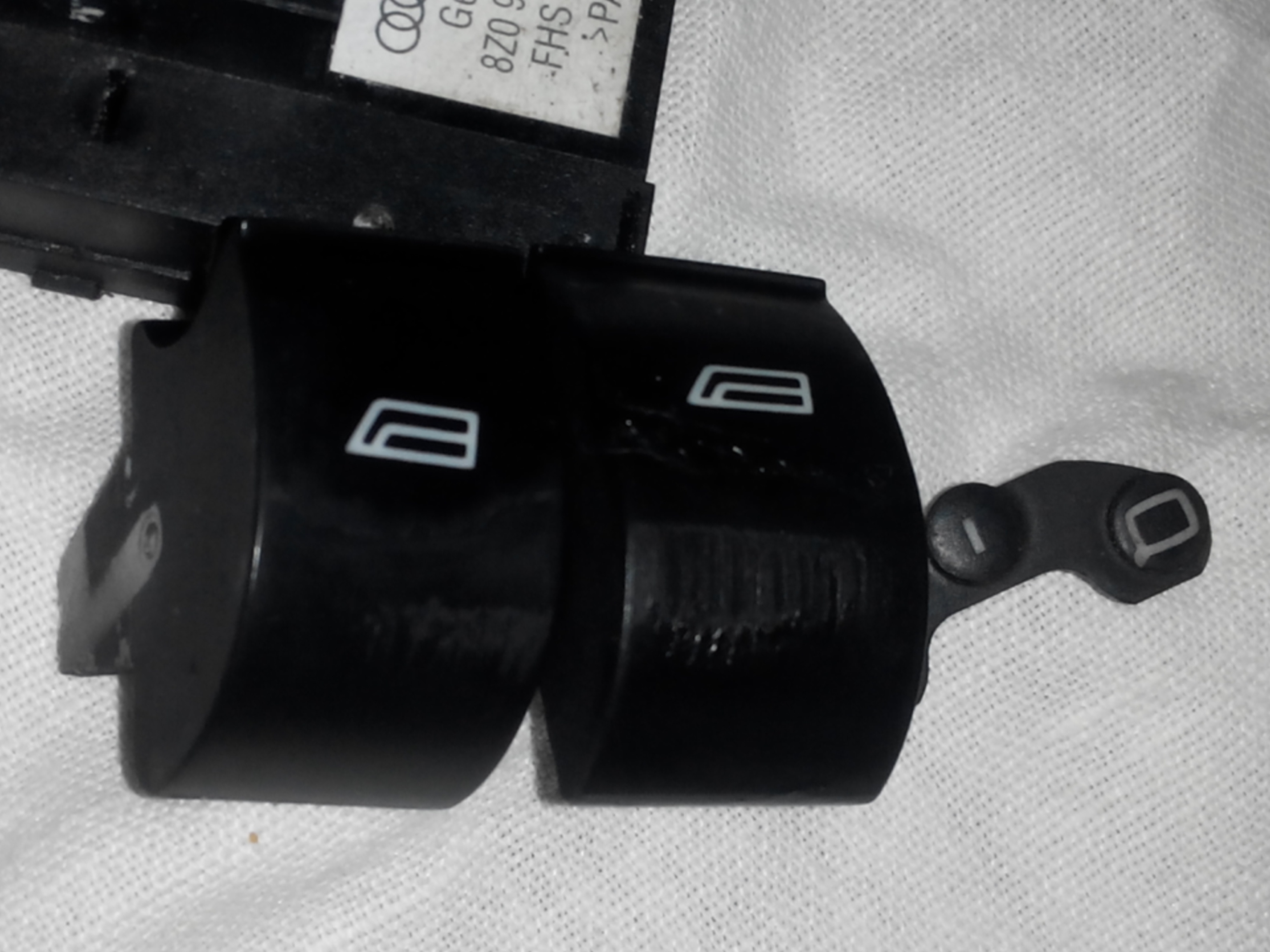

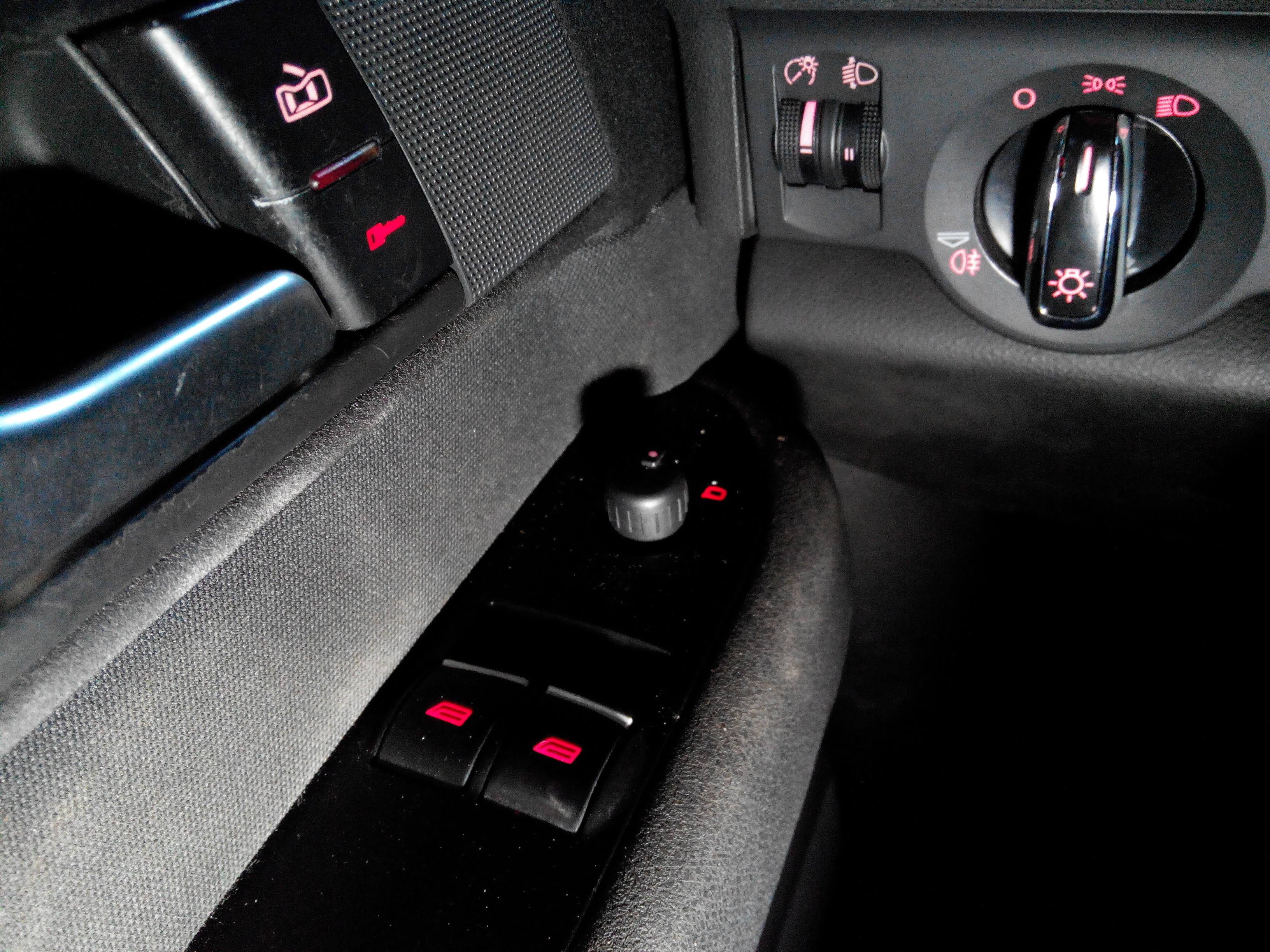

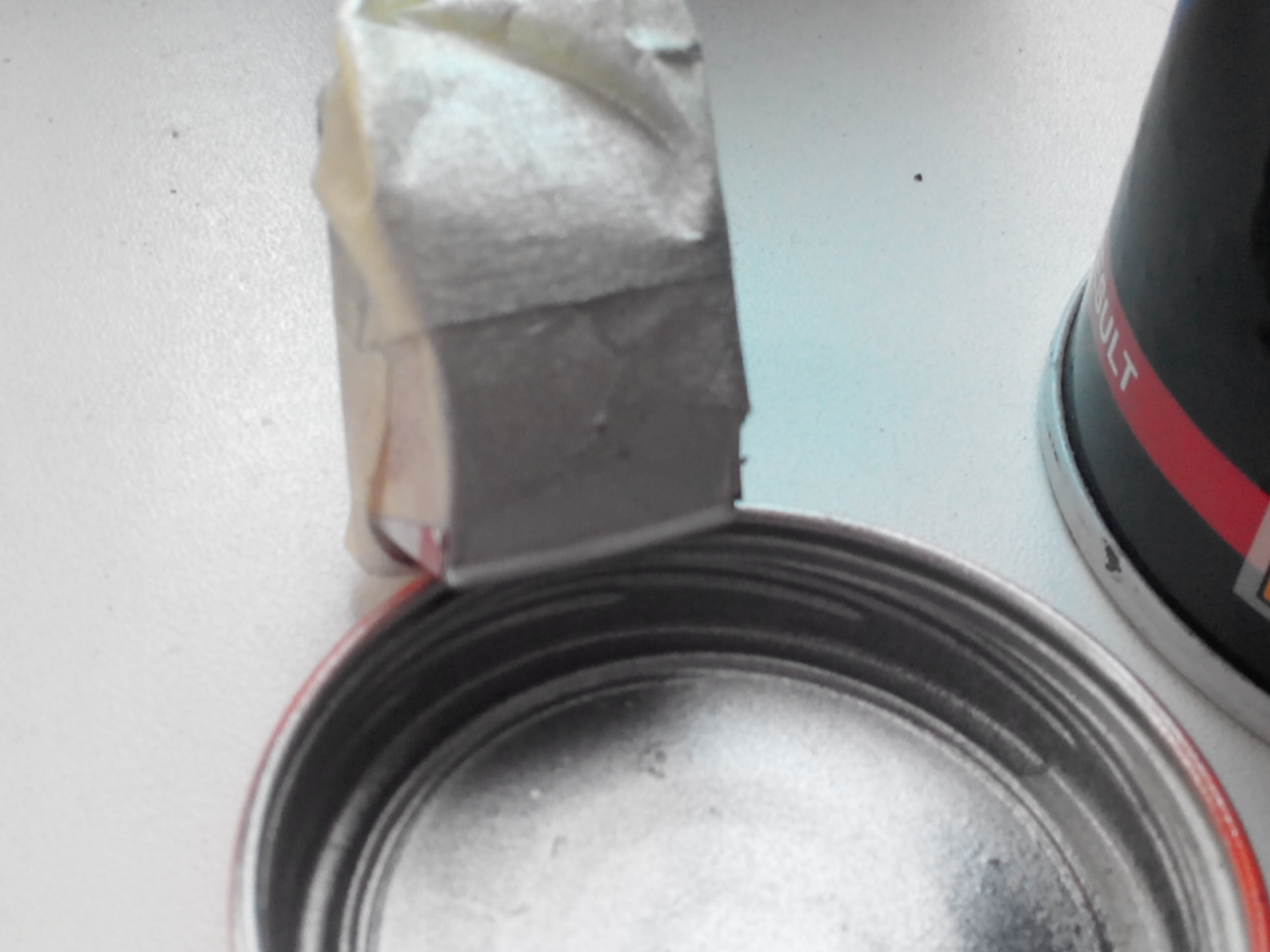

bono05 schreef:
05 dec 2018, 15:43
:dizzy: новый коллаж.jpg
:) 20181128081639.jpg20181201104336.jpg20181201192952.jpg20181201192627.jpg
@bono05 hoe bereik je dit resultaat zo mooi?
bono05
Berichten: 14
Lid geworden op: 06 jul 2018, 21:09
Locatie: Zwolle

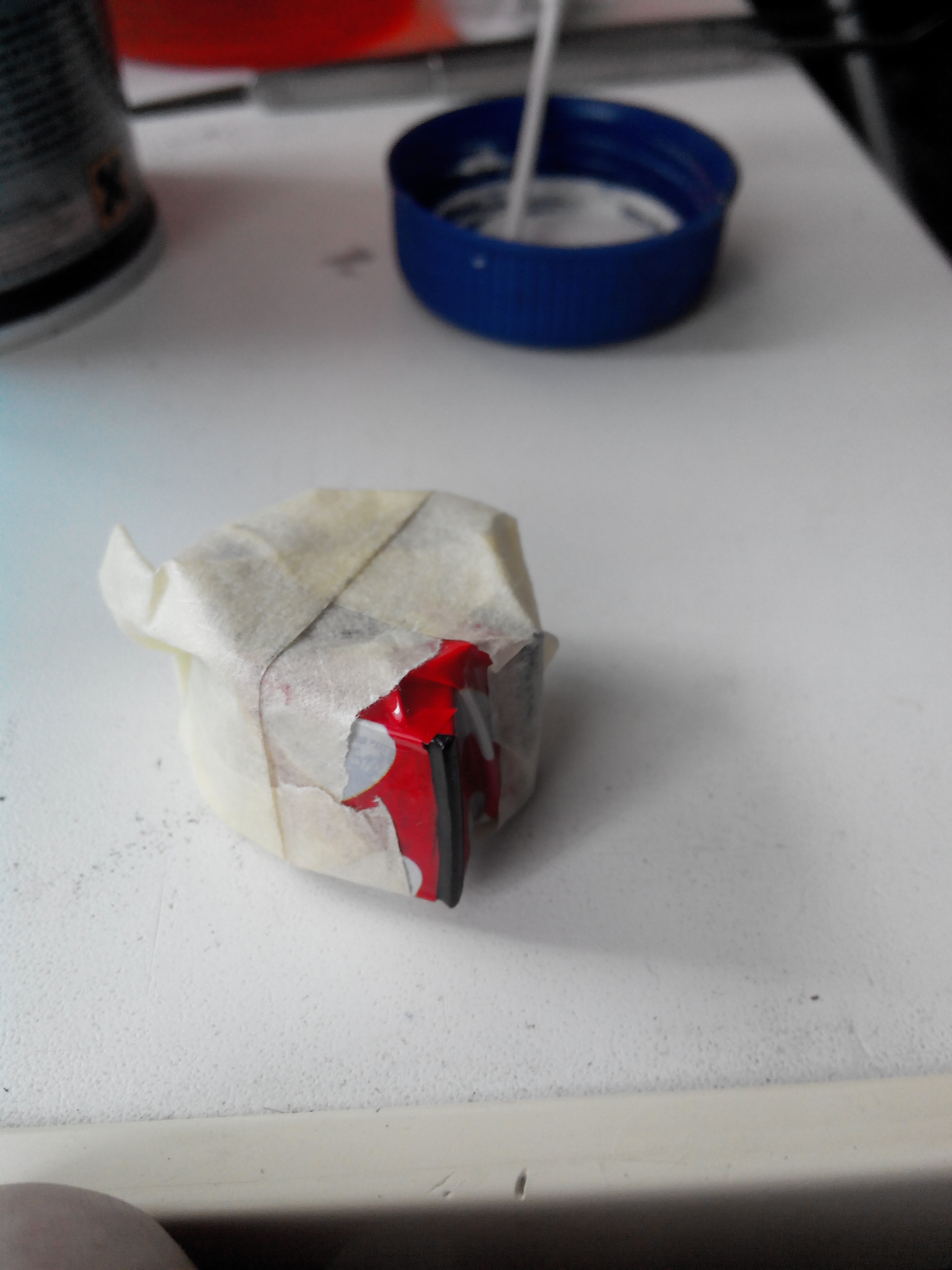

11 dec 2018, 07:42 0 x
joost.cuijpers schreef:
10 dec 2018, 23:47
[attachment=2]20181127142417.jpg[/attach@bono05
Ik deed de eerste keer - ik moest meerdere keren opnieuw doen. Vernis verbergt kleine problemen :)
