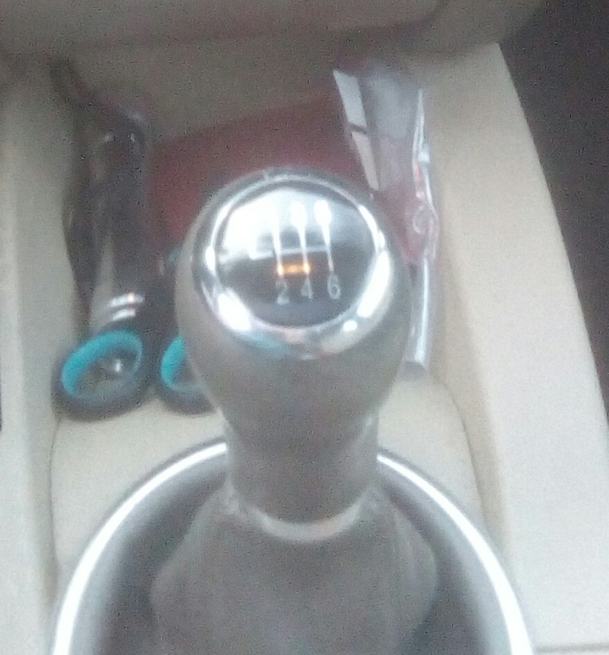

De schakelaar met apart kastje, de bovenste link uit het bericht van HansJan eerder. Die zat eerst in de A2 en die heb ik in de TT gebouwd als Proof of concept en daarna laten zitten en een nieuwe in de A2 gezet. Werkt out of the box!

@toma2 die heb ik nog wel een. Ik heb hem aan de verkoper gevraagd op aliexpressTomA2 schreef: ↑14 nov 2018, 15:54Heb sinds vrijdag de onderste in de A2 zitten, werkt goed.. Tijd van de coming home in kunnen stellen. Voor de sensor is ook nog wat in te stellen qua reactietijd/gevoeligheid, maar mijn chinees is dermate slecht dat ik de handleiding niet 100% snap...HansJan schreef: ↑21 okt 2018, 13:24https://s.click.aliexpress.com/e/bVTkOuAG

- TomA2
- Berichten: 56
- Lid geworden op: 16 mar 2018, 13:35
- Locatie: Tilburg
joost.cuijpers schreef: ↑16 nov 2018, 11:59@toma2 die heb ik nog wel een. Ik heb hem aan de verkoper gevraagd op aliexpress
Heb m al via Hans Jan!

Ik was zeker niet de eerste........ https://www.youtube.com/watch?v=Mbur1mGWsdQ
- IMG_20181116_150757_749.JPG (157.61 KiB) 4033 keer bekeken
