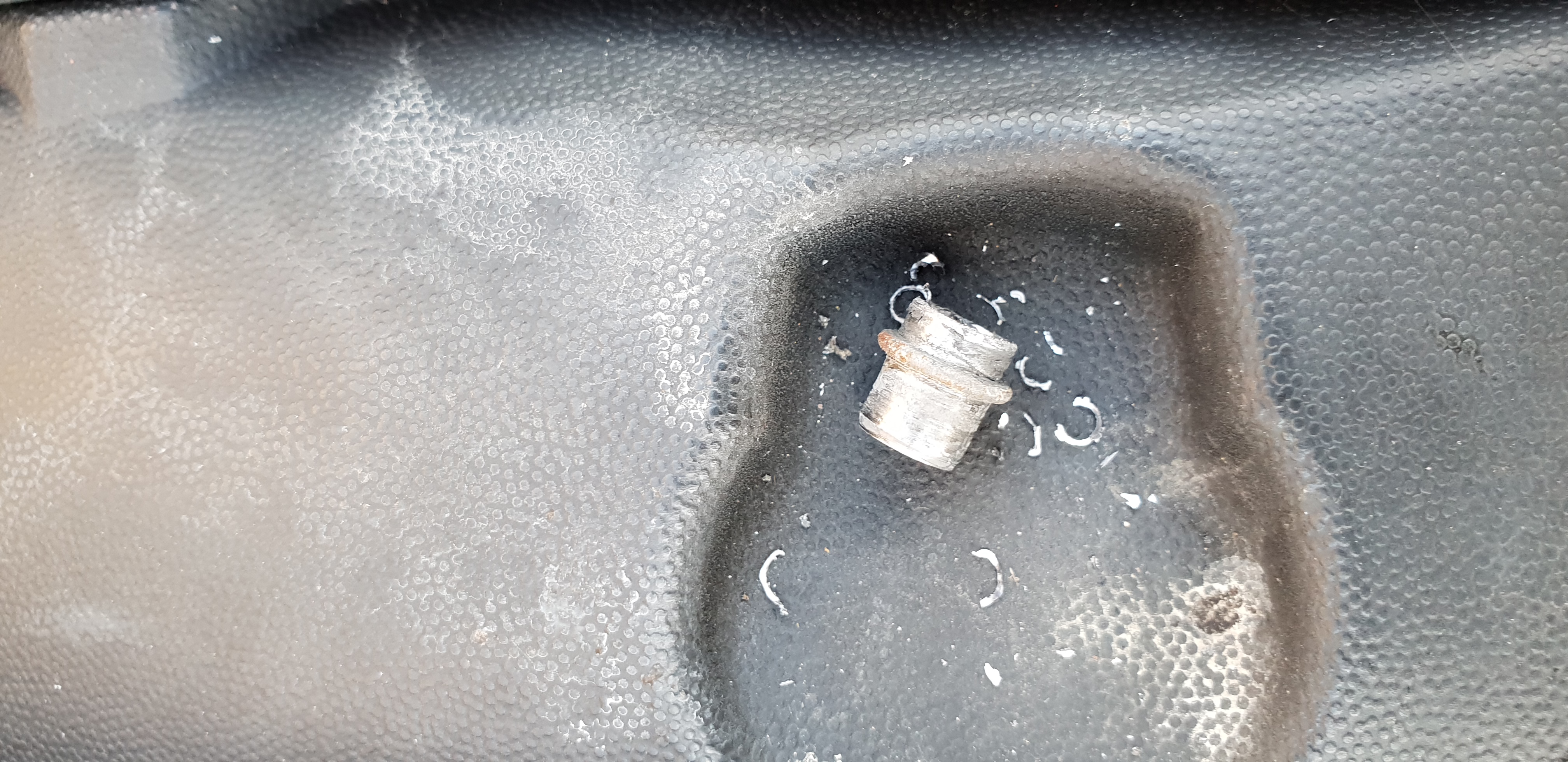

En voor mensen die moeite hebben met boren van 4 gaten op gelijke hoogte en afstand....
Ik ben daar niet zo goed in, en heb daarom 1 gaatje gemaakt onder bumper voor camera.
Die geeft geen valse alarm zoals de sensoren op de hoeken vaak de auto van de buren melde
en ik zie bij hoge stoep of ik de camera op laagste punt of ik die kapot rij of boven de stoep kan.
Verder had ik ooit originele door Audi ingebouwde en die melde naast de voertuigen van buren ook elke stoep die hoger dan 10 cm was....
Daarom voor mijn niet alleen makkelijker te monteren maar ook zie je of er iets is.
De pieper alleen achterin, en ik moest en dat is dus nadeel meerdere kabels naar voren trekken en op dashbord plekje voor LCD display zoeken.

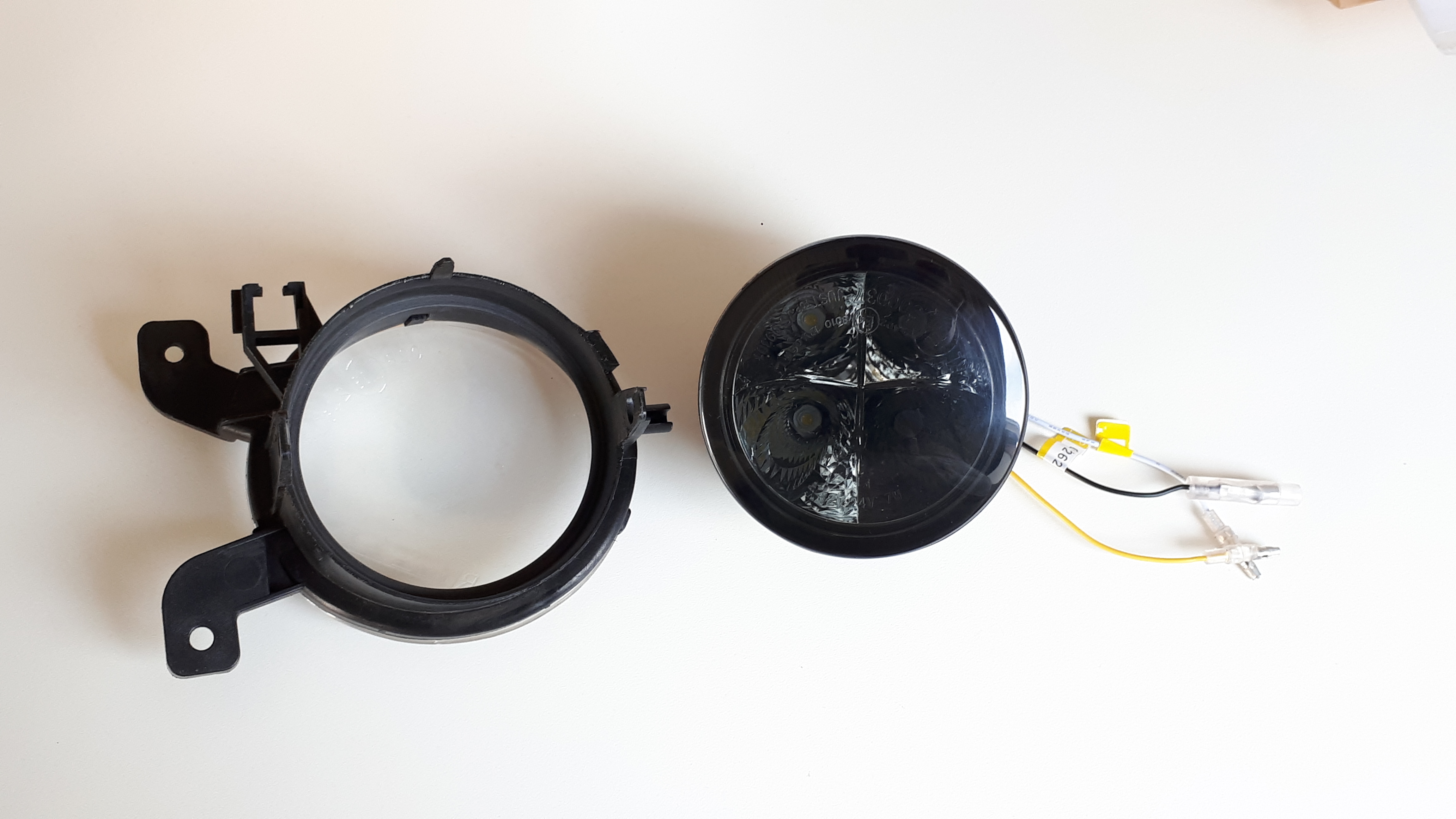

Na bijna 5 jaar trouwe dienst kwam ik er dit weekend achter dat één van de DRL lampen het niet meer deed.
Gelukkig had ik nog een reserveset liggen (helaas is deze kit niet meer te krijgen) en vandaag de lamp vervangen.
Onderstaand de losse mistlamp behuizing en de nieuwe lamp.
Zie ook deze HowTo voor meer informatie.

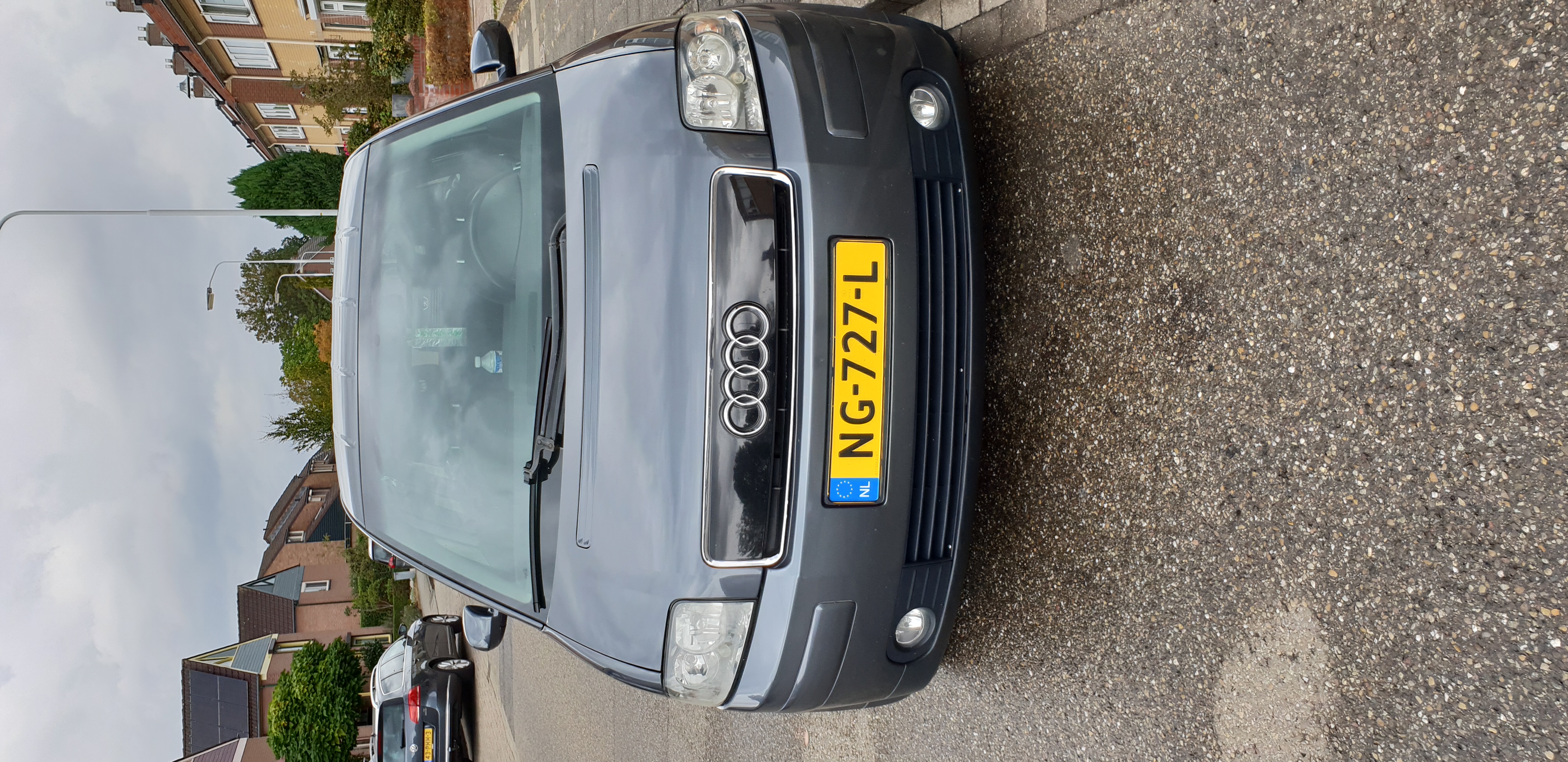

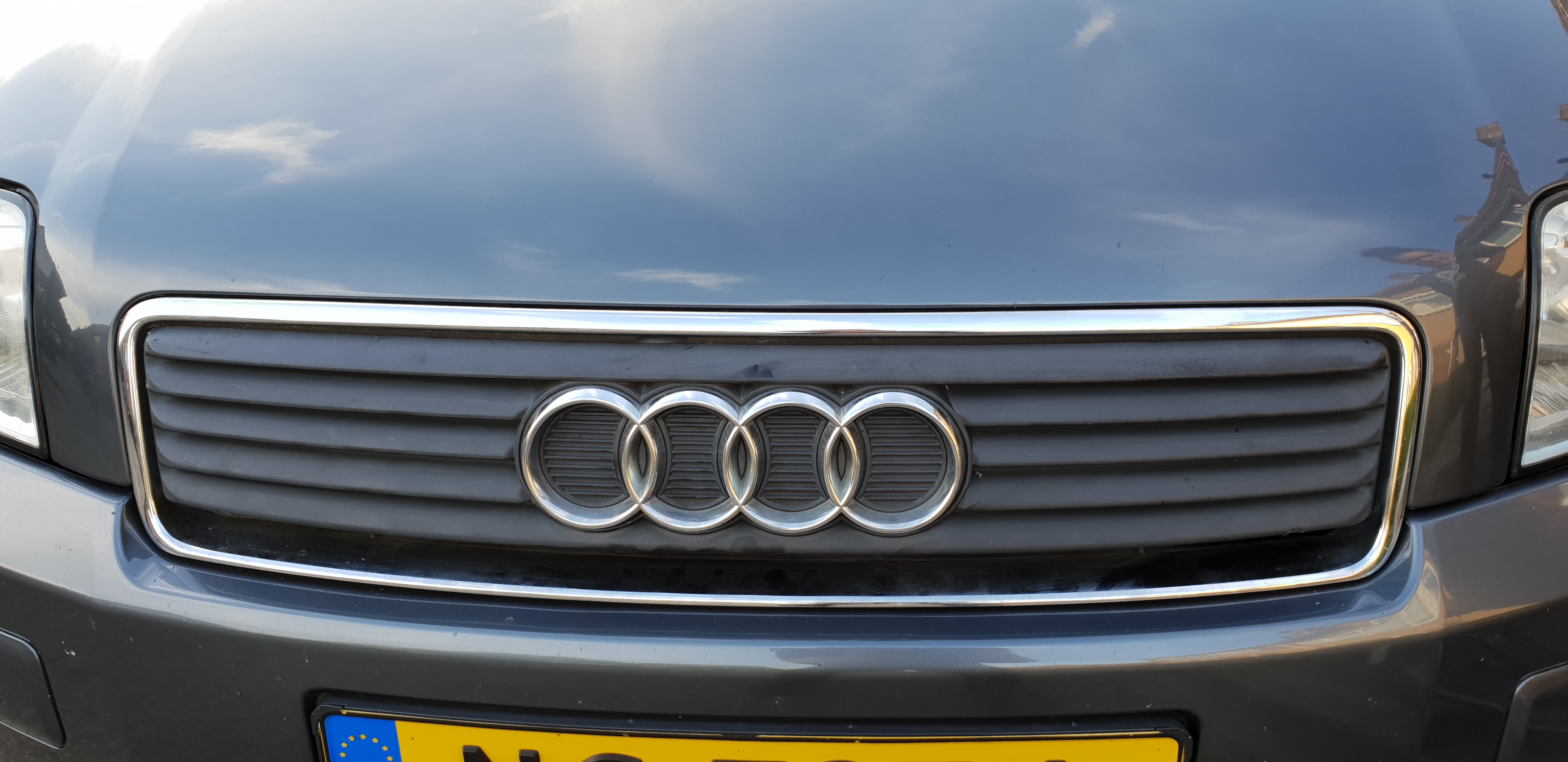

Vandaag de nieuwe type grille erin gezet .
Het is allemaal allemaal zonder al teveel problemen om te zetten
Wel dien je de 2 gaten op te boren waar de schroeven door heen zitten.
Verder goed je bevestiging afstellen.

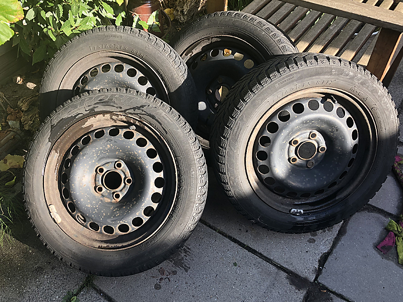

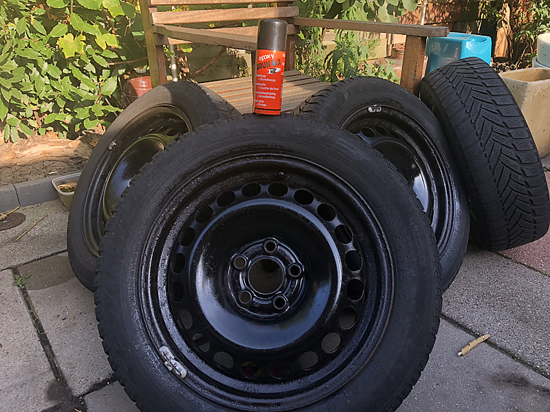

Met het oog op komende winter heb ik mijn wintervelgen maar eens ge-anti-roest. Dat was wel hard nodig.
Eerst eens goed wassen, vervolgens met een staalborstel het ergste roest weg geborsteld.
... na de wasbeurt, echt wel roestig ...

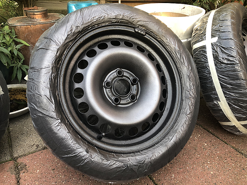

... vervolgens geheel gestop-roest, met Brunox Epoxy ...
... velgen ingepakt ...

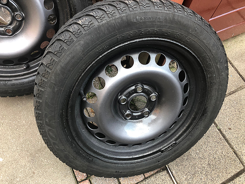

... zwartgespoten met Hamerite zwart en diepte aangebracht door freehand gun metal grey, ook van Hamerite ......
... Zo ik ben weer roestvrij ... op stalen velgen!!!
