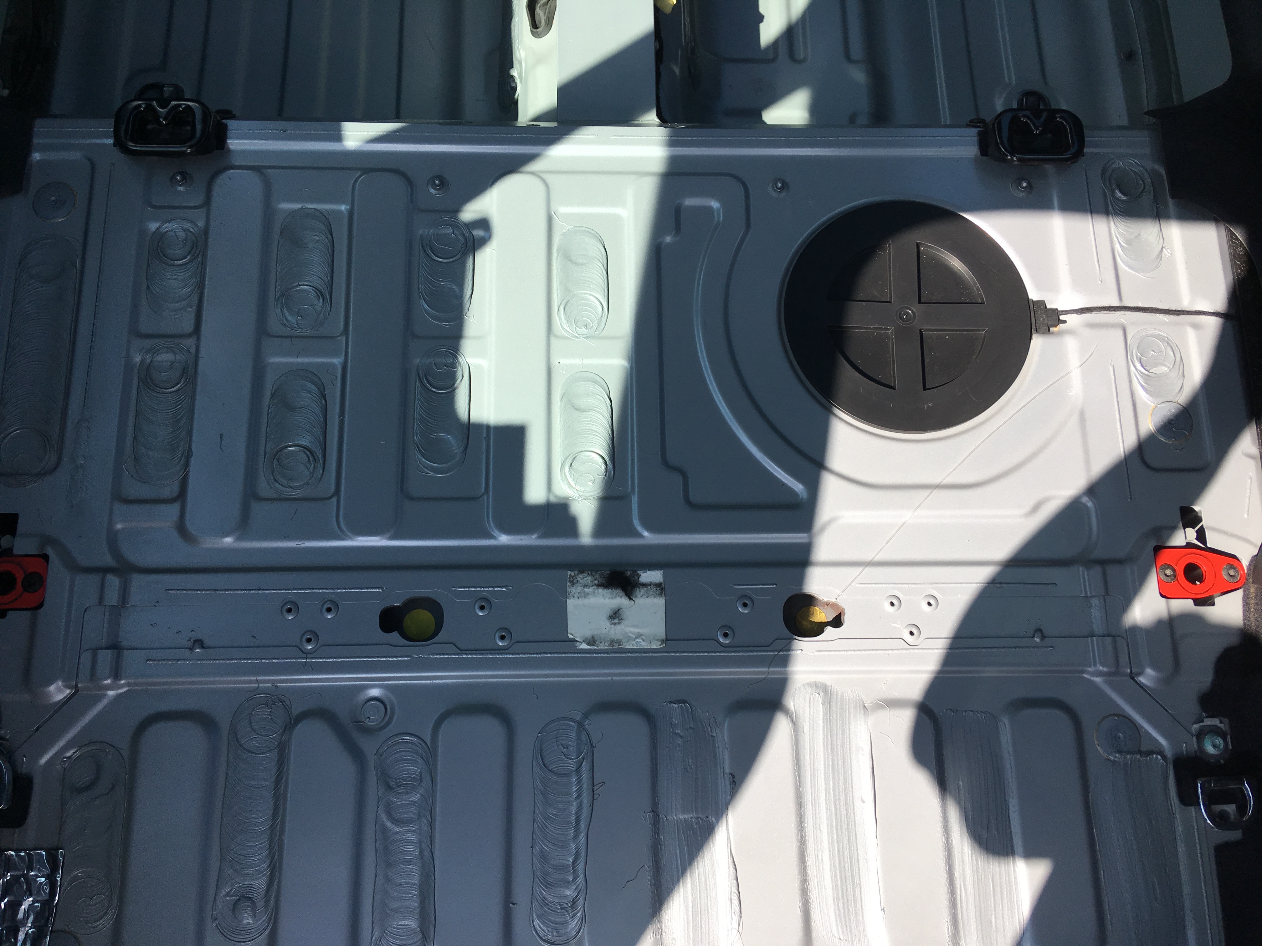

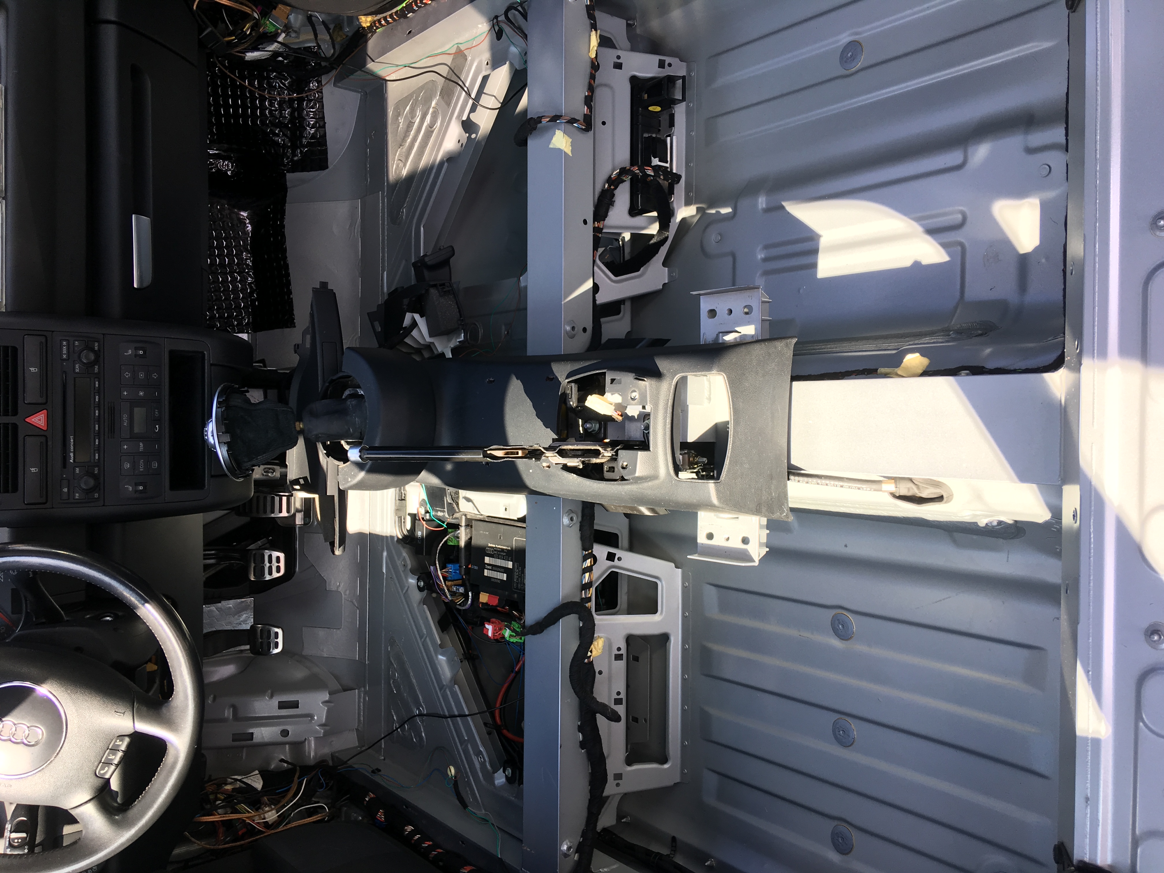

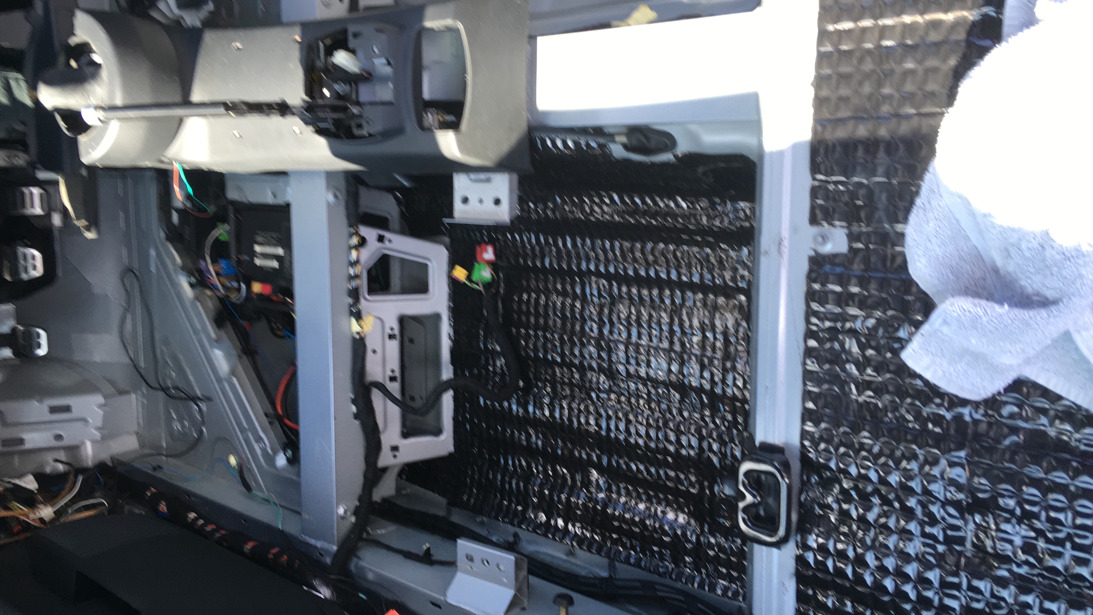

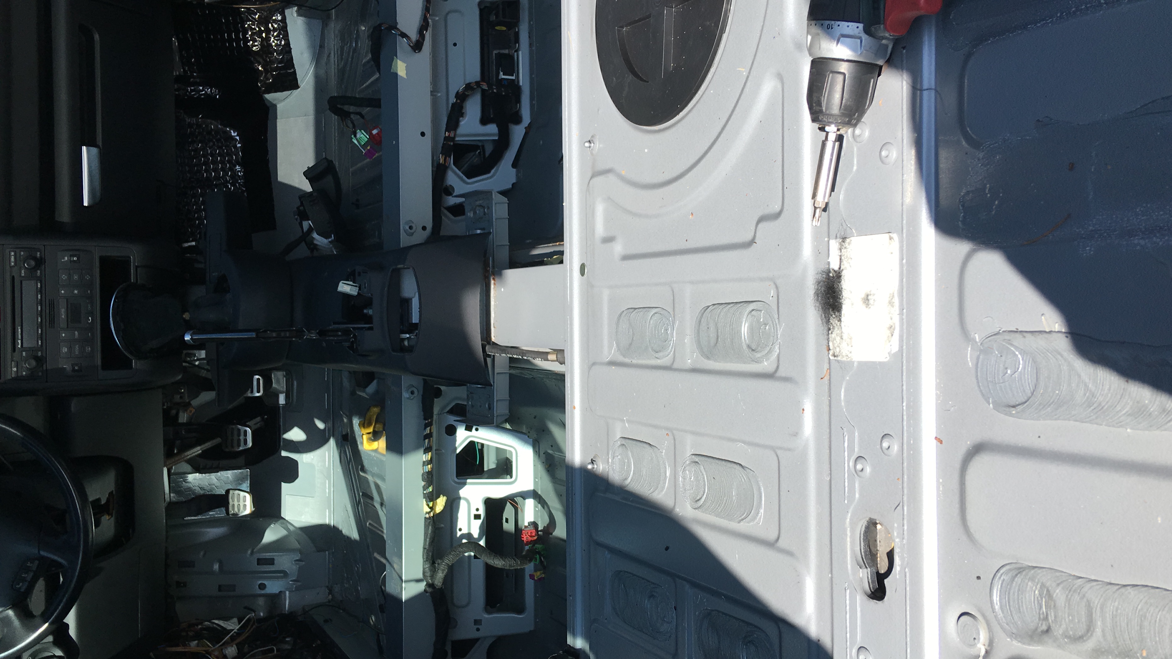

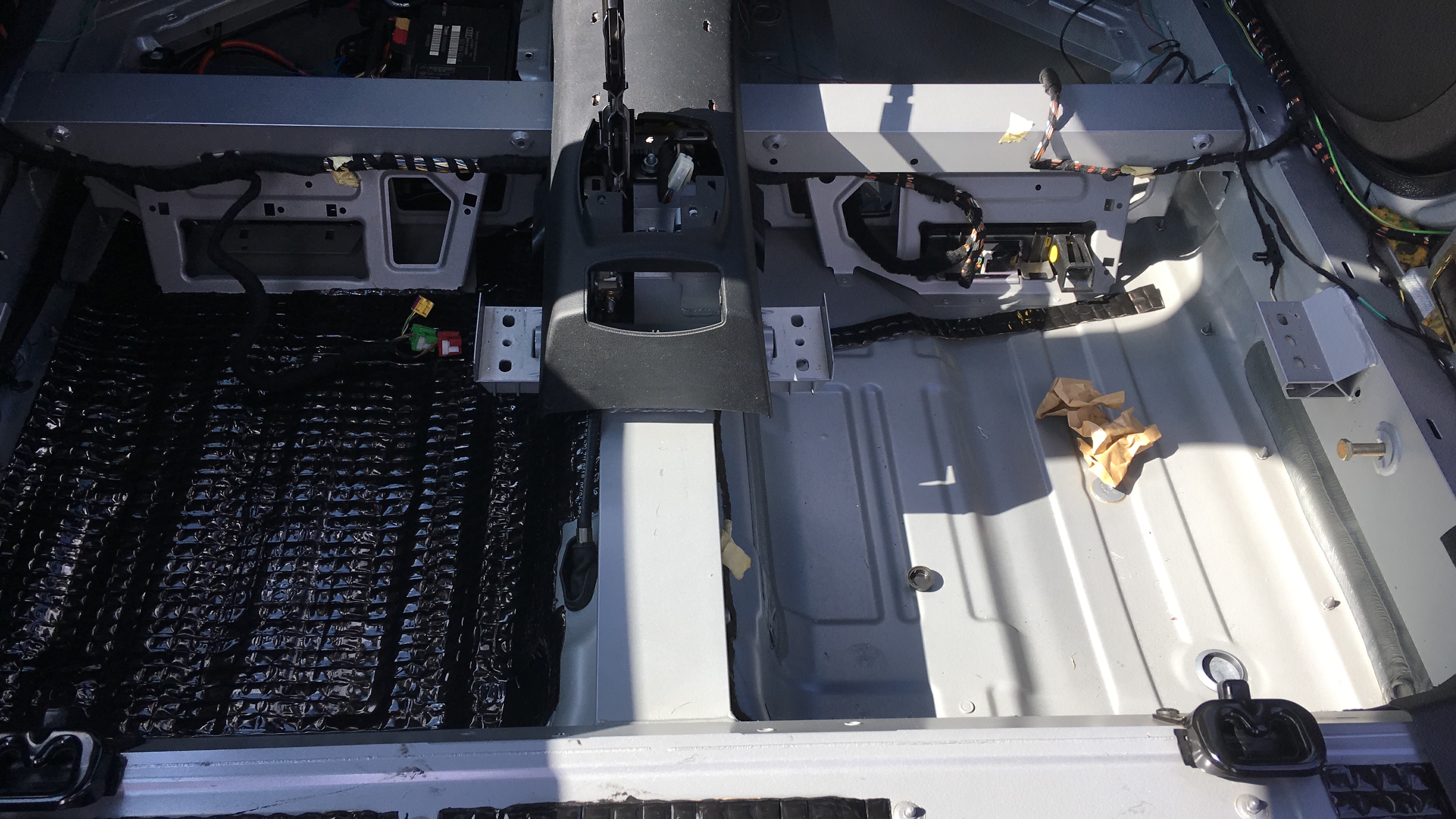

Ik heb afgelopen weekend mijn lang vooruit geschoven projectje toch ter hand genomen. Mede doordat het weer nu toch wel minder wordt om buiten te klussen.
Ik wilde dus een audio upgrade doorvoeren. Hierbij wil ik eenvoudig actief systeem bouwen incl dsp voor de juiste afstemming. Voor komt een drieweg systeem, achter rearfill met kickbass en een subwoofer.
Sommigen van jullie hebben wel eens wat van mij gelezen en weten dat ik mijn deuren en kofferbak heb gedempt. Nu was ook mijn hele bodem aan de beurt, alles moest er toch uit voor de bekabeling van het geheel.
- DED@2
- Berichten: 1664
- Locatie: Zoetermeer
Hier wat impressies
- 4E4516CB-A469-4484-A0EF-6D248B9446C9.jpeg (1.49 MiB) 3538 keer bekeken
- 36880BFD-A7D7-4686-912A-60F54B1C780F.jpeg (1.57 MiB) 3538 keer bekeken
- 42F38388-FC01-4D0E-82F3-615645BADDA4.jpeg (2.29 MiB) 3538 keer bekeken
- B513FF45-6188-489F-A423-CE457728CE80.jpeg (2.12 MiB) 3538 keer bekeken
- 1B2820F8-4CB1-4DED-B315-EF28706B5D37.jpeg (1.27 MiB) 3538 keer bekeken
- DED@2
- Berichten: 1664
De audio is nog niet aangesloten. Maar heb er al wel mee gereden en hij is wel marginaal stiller geworden. Ik ben eerlijk, want is ook bedoeld als een beetje leergeld. Ja hij wordt er wel stiller van, maar verwacht geen db-en. Aan de andere kant, ik heb OSS en een diesel, die zijn sowieso wat luidruchtiger. Ik denk dat de meeste effect het dempen van de geheimvakken, de voetenruimte en de dunne bodem onder de achterbank. Die zijn allen dun qua materiaal en fungeren bijna als een klankkast. Met de audio aangesloten kan ik zeker meer zeggen qua geluid.
