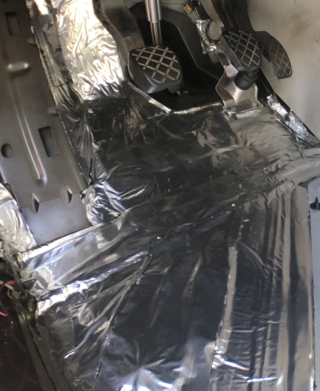

13 jul 2018, 18:19 0 x
Ik heb in de voetenruimten voorin ontdreuningsmateriaal aangebracht.
Eerst de matten en de zijpanelen eruit, ontvetten en dan maar plakken.
... twee lagen kruislings en zo hoog mogelijk tegen het brandschot ...
Blijft er weer meer van de muziek over 🤪
13 jul 2018, 23:29 0 x
Is er verbetering merkbaar? zou mooi zijn!
14 jul 2018, 19:23 0 x
De verandering is absuluut merkbaar. Het is zo’n verschil dat ik nu de deuren ook ga doen.
Alle geluiden zijn wat gedempt en met name de motor brom en afrol geluid is duidelijk minder geworden.

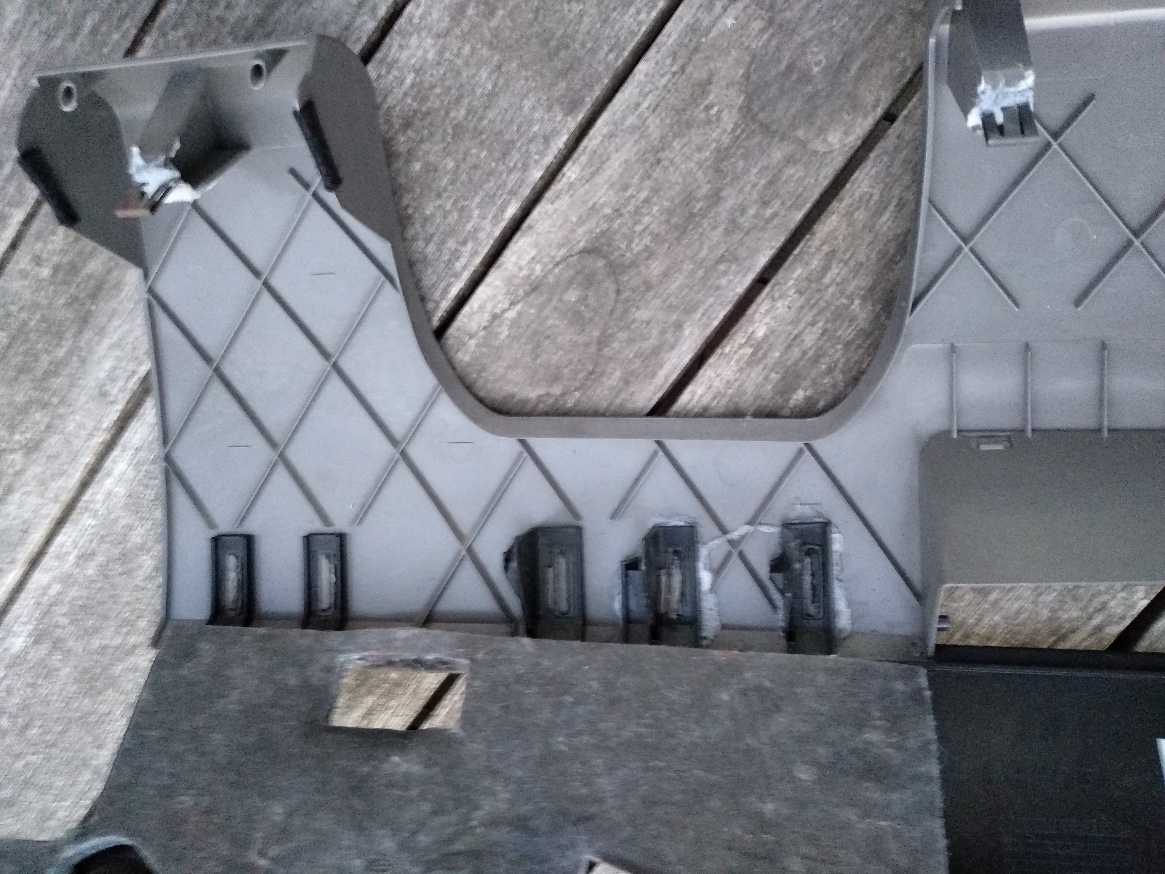

17 jul 2018, 22:11 0 x
Bekleding onder stuur gerepareerd met Scotch Weld 8005.

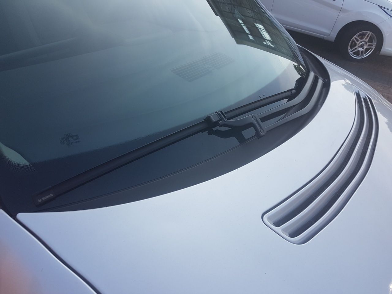

18 jul 2018, 10:35 1 x
Gisteravond dankzij @HansJan mijn ruitenwisserarm + ruitenwisser vervangen en daarnaast gelijk de knipperlichten ook maar vervangen voor led. Wat een verschil!
