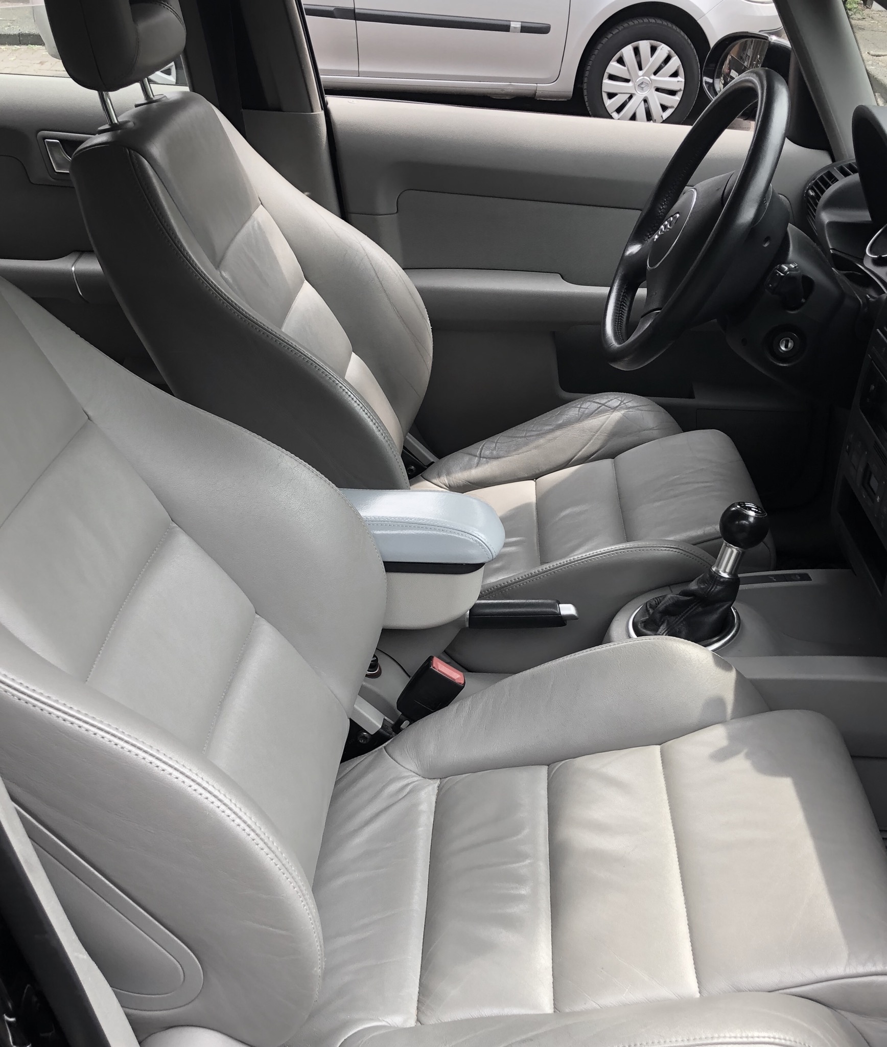

Ik heb onlangs een armsteun geplaatst. De armsteun komt van Voorwinden parts.
De montage bleek alleen mogelijk met wat aanpassingen. Hij zit vast geschroeft op de midden console (met klosjes er achter). De steun wordt geleverd in zwart, dus na plastic primer gespoten in de interieur kleur.
De bestelde lederen armsteun klopt, qua kleur, niet bij mijn interieur, maar met wat verf van de Leerverfshop komt-ie al aardig in de richting.
De armsteun is echt een comfort verhoger en levert nog een beetje bergruimte extra op!
Bij de APK, jl. 11 juni, bleek door de armsteun het chasisnummer niet meer leesbaar (onder het bakje achterin de middencinsole). De genoemde APK vond plaats onder auspicien van chirurg @luukske , en hij wist de keurmeester andere plaatsen te tonen waar het nummer ook terug te vinden was. Dus probleemloos door de APK ... ik mag op de baan weer een jaar de Alu-Aggressor uithangen!

Naast de bekende asbak moet je die voorin onder tapijt rechts zichtbaar zijn dus beide!
De sticker in de bagage en boekje tellen niet! Alle nummers moeten voor APK leesbaar blijven!
Verder zoek ik nog een oude foto van vorige A2 want die heeft de armsteun op de linker stoel zitten dus verstelbaar... stoel naar voren en asbak is te zien!
Dit was een Ali Express en zoek gelijk of deze makkelijk op originele bouten nog te vinden is....
Moet er nu nog 2 hebben!

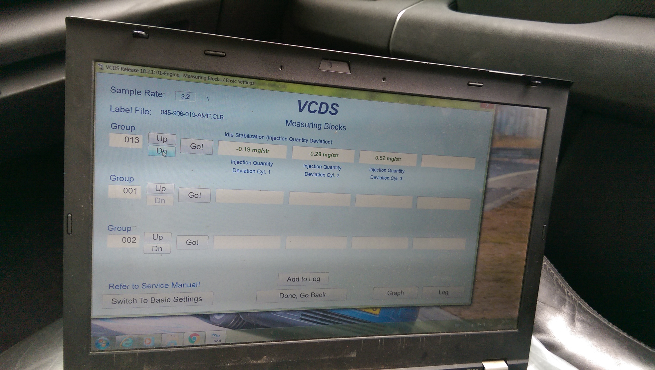

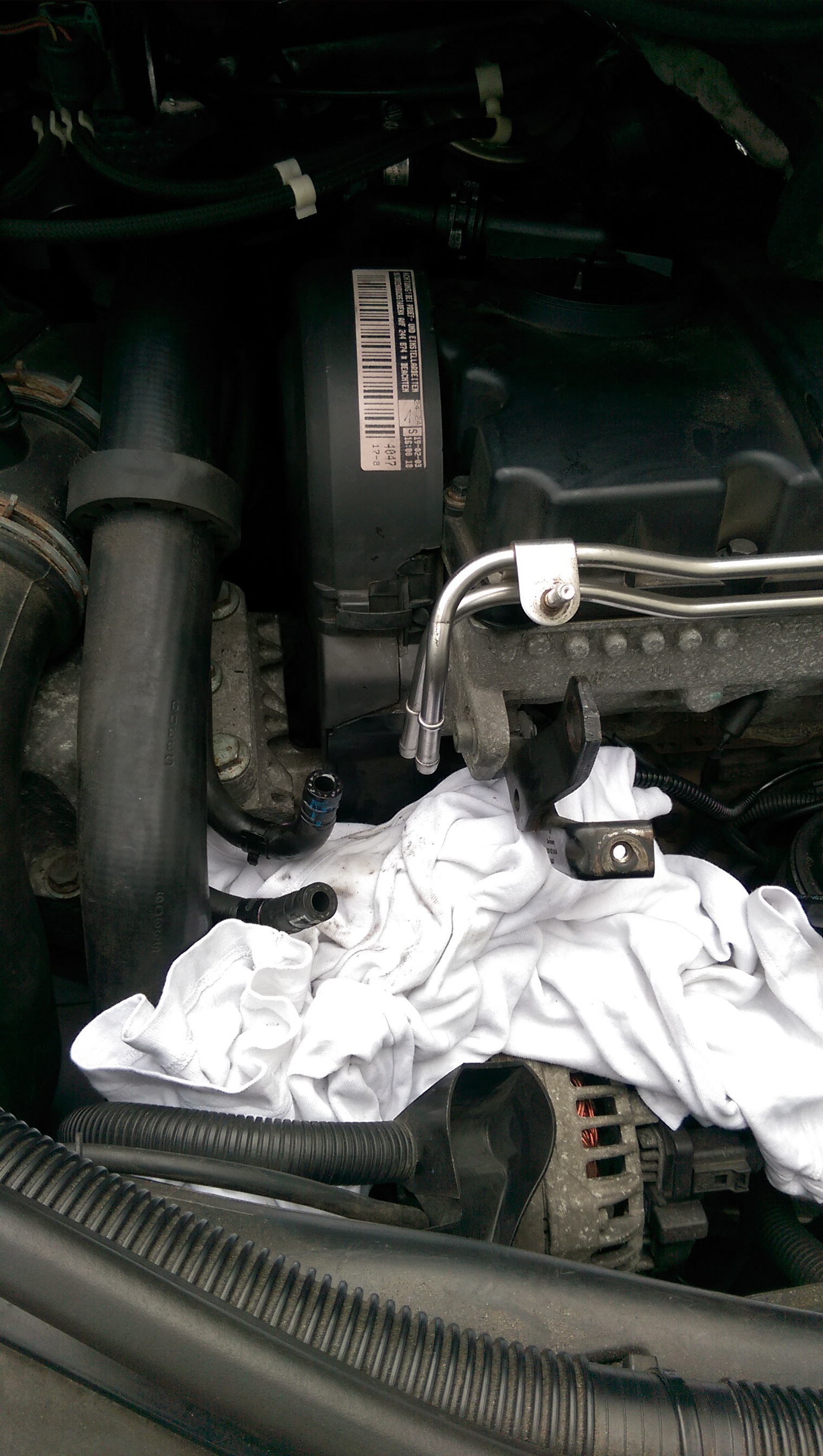

Gisteren een vrije dag gehad, en gebruikt om de kentekenplaat verlichting te vervangen, en daarnaast een spoeling van het brandstofsysteem uit te voeren.
Aanleiding van de dieselspoeling was de constatering dat een verstuiver niet helemaal dezelfde hoeveelheid inspoot als de andere twee, af te lezen in VAG-COM. Verstuiver 1 en 2 compenseren hierbij wat voor de derde:

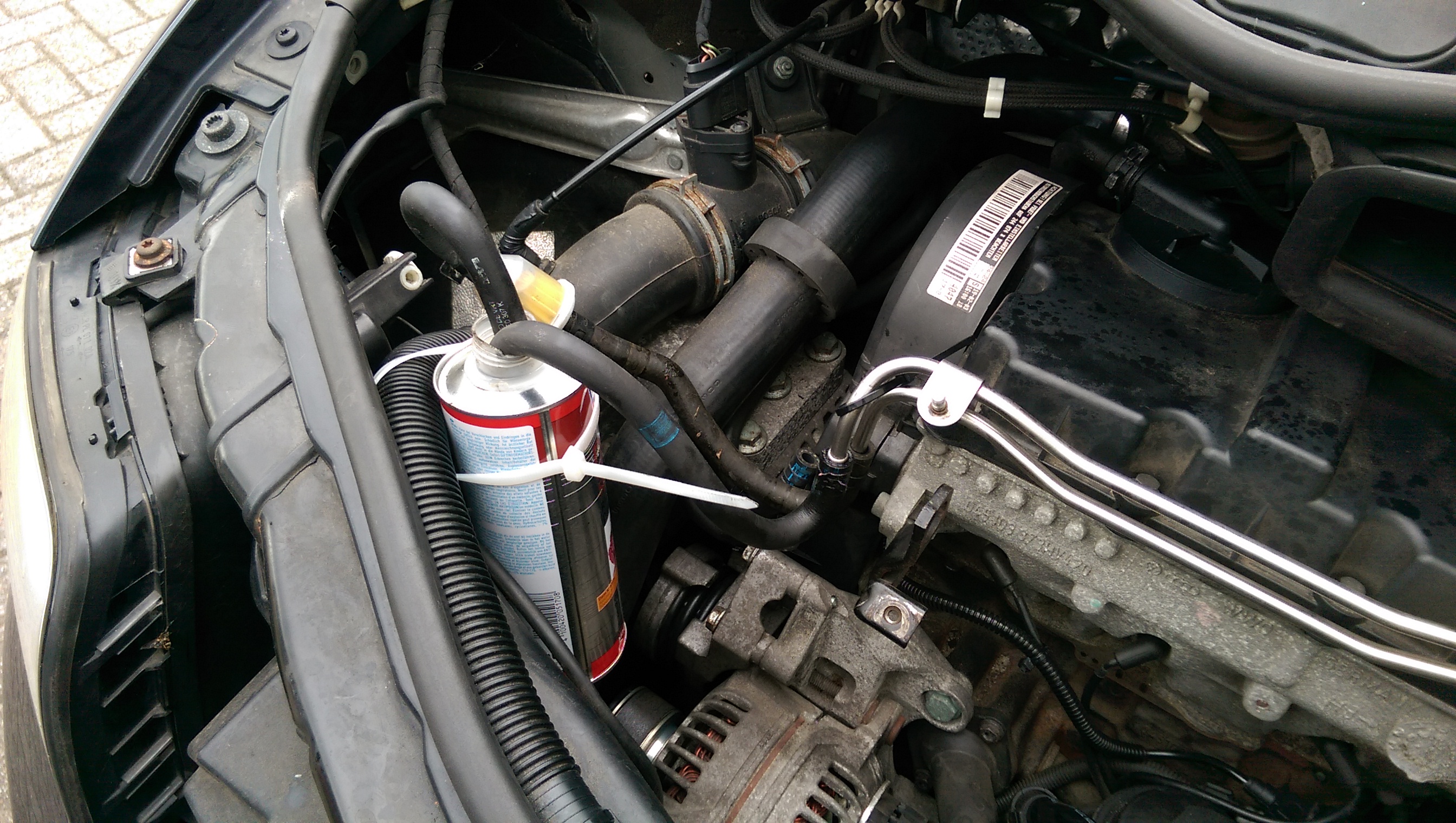

Overigens merk je hiervan niet zo veel tijdens het rijden, maar aangezien je af en toe toch wat te prutsen aan je A2 moet hebben toch maar eens even verder gezocht naar een mogelijk oplossing. Op het internet is er wat informatie te vinden over een "diesel purge" https://www.audi-sport.net/xf/threads/t ... on.165122/ met soms wel aardige resultaten. In principe is het spul vooral diesel (zodat je motor blijft lopen) met een reinigingsmiddel eraan toegevoegd (aceton?) wat je bij voorkeur onverdund aanbiedt aan de brandstofpomp. Spul kost niet veel, dus waarom niet dacht ik.

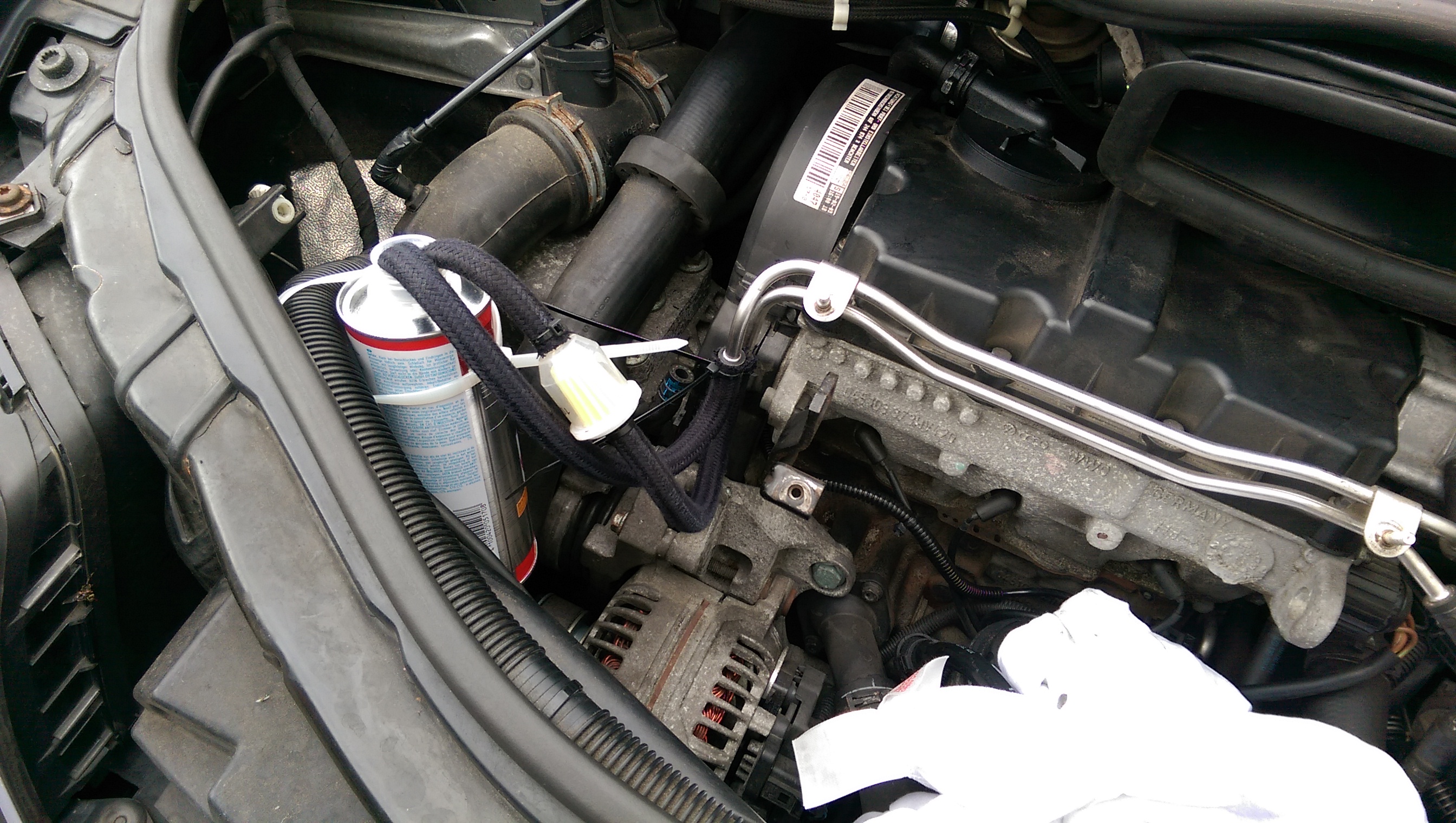

Dus een installatie in elkaar gezet met een filter ertussen zoals aangeraden op het internet om te zorgen dat je de vervuiling eruit filtert (en je weet, als het op het internet staat is het waar). Eerst de brandstofslangen, deze hadden wat overtuiging nodig:
Vervolgens een en ander aangekoppeld, met een filter op de brandstof retour:
Maar helaas hierbij last van lekkage (sorry @luukske ;)), en uiteindelijk de slangen vervangen door wat stevigers:

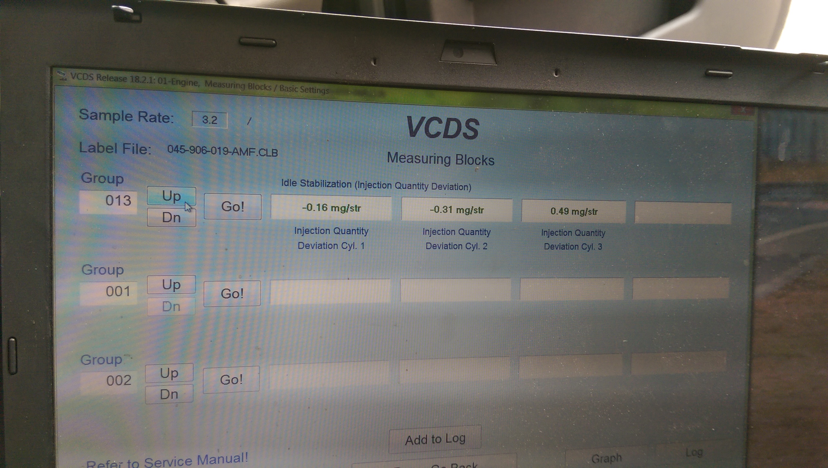

En dan lopen maar, en toeren laten fluctueren. Het filter leek na afloop wat vervuiling tegen te hebben gehouden, dus eens even kijken of er ook meetbaar resultaat is...:
Nope :joy: Praktisch identieke waarden als voor de spoeling. Tweede flesje is in de brandstof tank gegaan, dus we meten na het tanken nog wel een keertje of er dan wellicht iets te meten is. Motor lijkt wel iets rustiger te lopen, maar dat kan ook door het op temperatuur komen van de motor komen.
Wel leuk om uit te proberen. Mocht iemand het willen herhalen dan zou ik een doorzichtige glazen pot (geen plastic ivm temperatuur brandstof retour leiding) gebruiken als reservoir zodat je het niveau kunt aflezen. Dan kun je ook de motor afzetten voordat deze droog loopt. Het spoel middel is Liqui Moly LM 5170 Diesel-Spülung, uiteindelijk via Amazon.de gekocht.

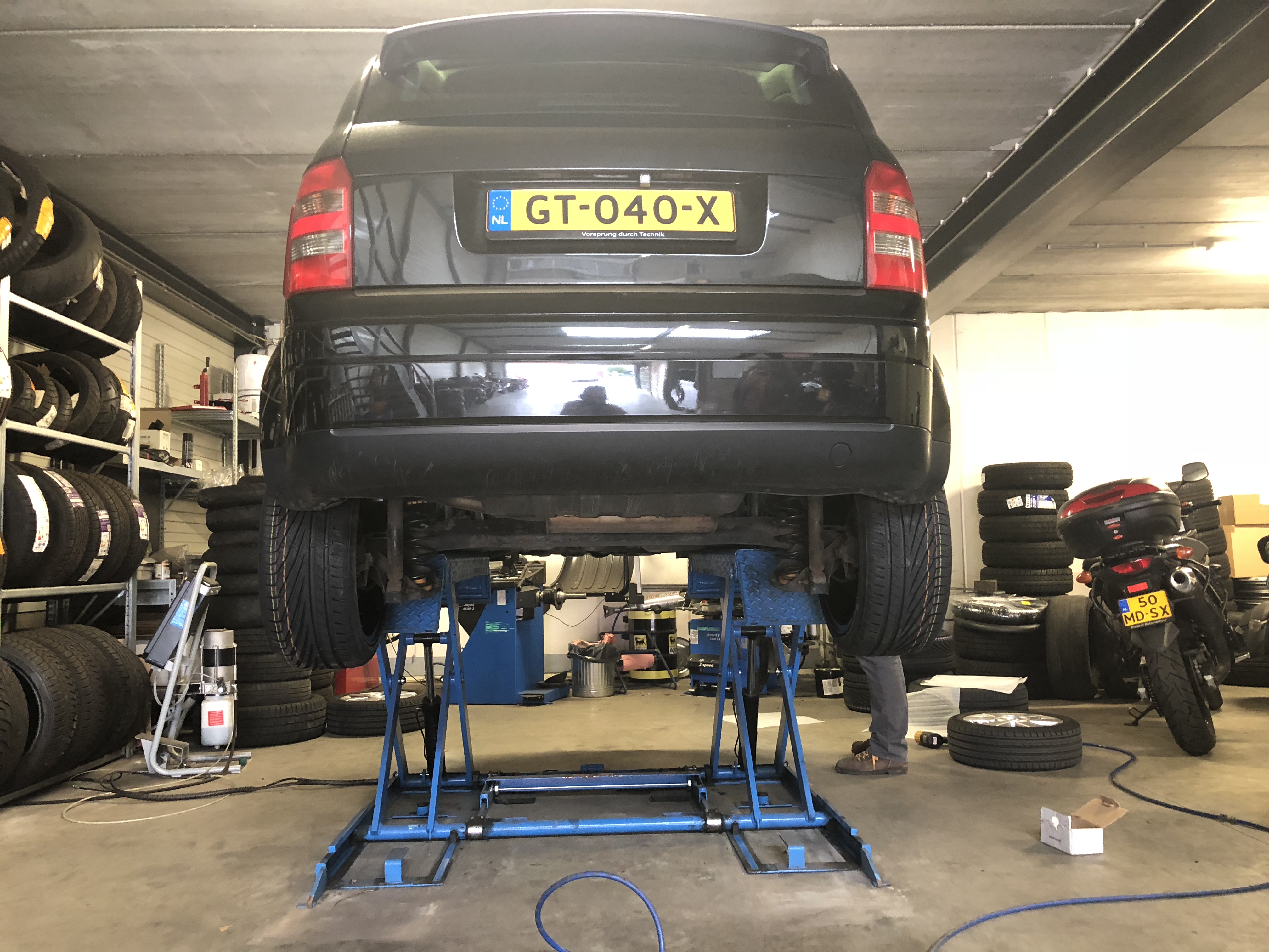

Met het oog op het komende zomerseizoen, heb ik haar verrast en met haar naar de schoenenwinkel geweest. Normaal gesproken is dit is de plek waar mannen van gruwelen, maar ik heb me laten meeslepen en haar een paar nieuwe stiletto’s geschonken. Maar ze stond erop: ‘wèl met profielzooltjes’.
Zo zijn wij naar Diessen getogen (Velgenhuis.nl) en daar de meest passende leest gevonden voor de komende zomer(s). Haar keuze luidde: ‘Twee paar high heels van RC Design (type 29) en Uniroyals Rainsport 3XL’
En zo geschiedde ...
In de paskamer ...
Ze rolt weer als een malle en ze staan haar prima.
