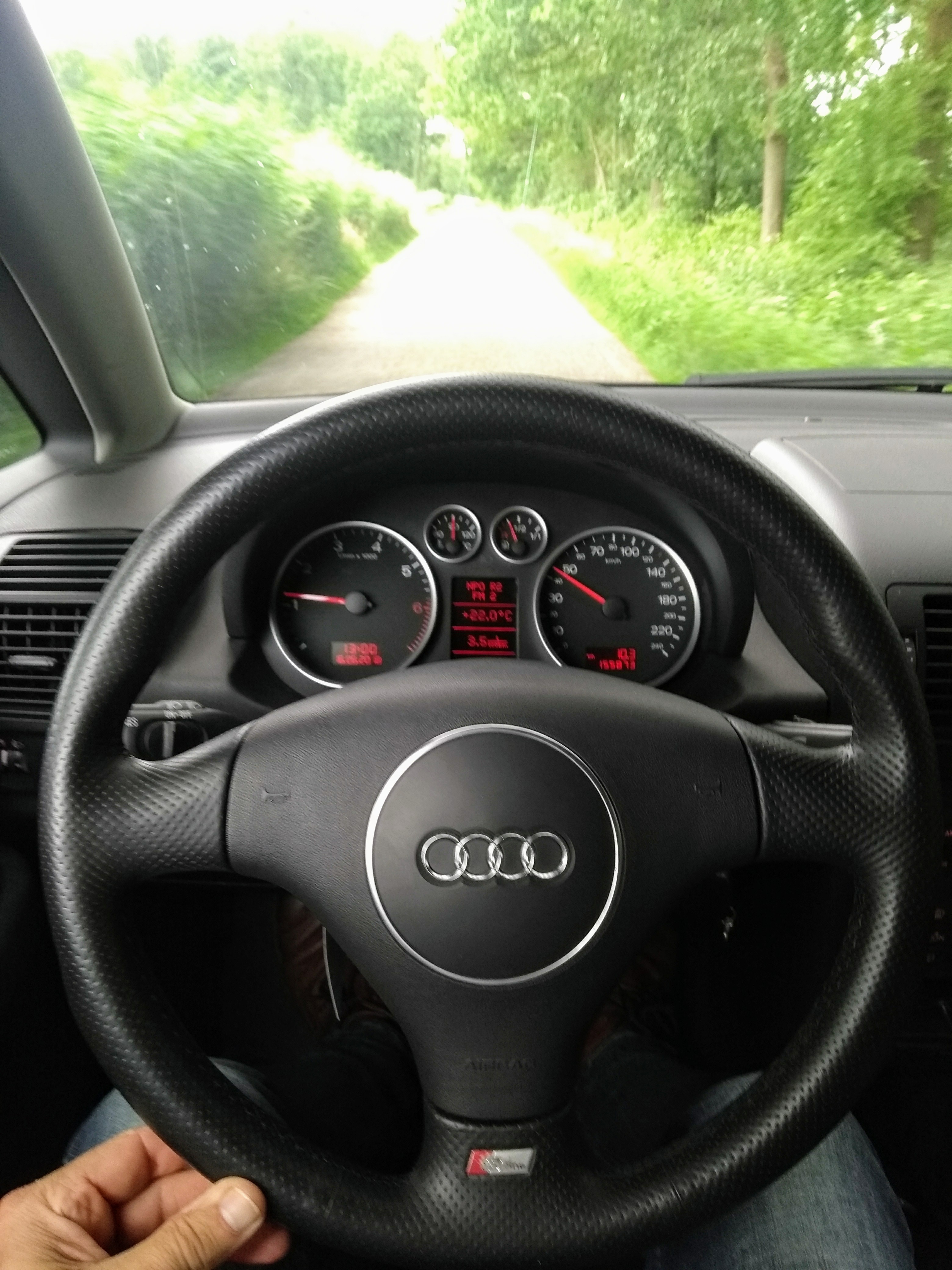

Vanochtend naar Morris (MT) in Wijk bij Duurstede geweest. Ik had een nieuwe cockpit (met FIS), een nieuwe bedieningshendel en een 3-spakig (origineel) sportstuur meegenomen. Ook moest de verlichting van mijn Concert radio worden verbeterd (canbus aansluiten). Morris demonteerde deels het dashboard, maar na ruim een uur was alles weer op zijn plaats. Ook het feit dat de nieuwe cockpit eigenlijk voor een 1.4 TDI was, werd door Morris vakkundig omgebouwd naar mijn 1.4 benzine. Verbazingwekkend hoe snel het ging.
Op de terugweg gelijk het verbruik gecontroleerd. Na een (bewust rustige) rit van Wijk bij Duurstede naar Westervoort (64 km) gaf de boordcomputer een gemiddeld verbruik aan van 4,6 L / 100 km. Hopelijk kloppen de cijfers. Zou mooi zijn. (Ik heb nu dus een cockpit en een goed 4-spakig origineel stuur over. Geïnteresseerden kunnen zich bij mij melden. Een kleine vergoeding is voldoende).

Dat ziet er mooi uit! Morris is inderdaad een prima adres voor dit soort werk; hij heeft ook mijn A2 van FIS voorzien. Hij weet waar hij mee bezig is - dat zie je direct - en hij rekent ook nog eens vriendelijke prijzen.

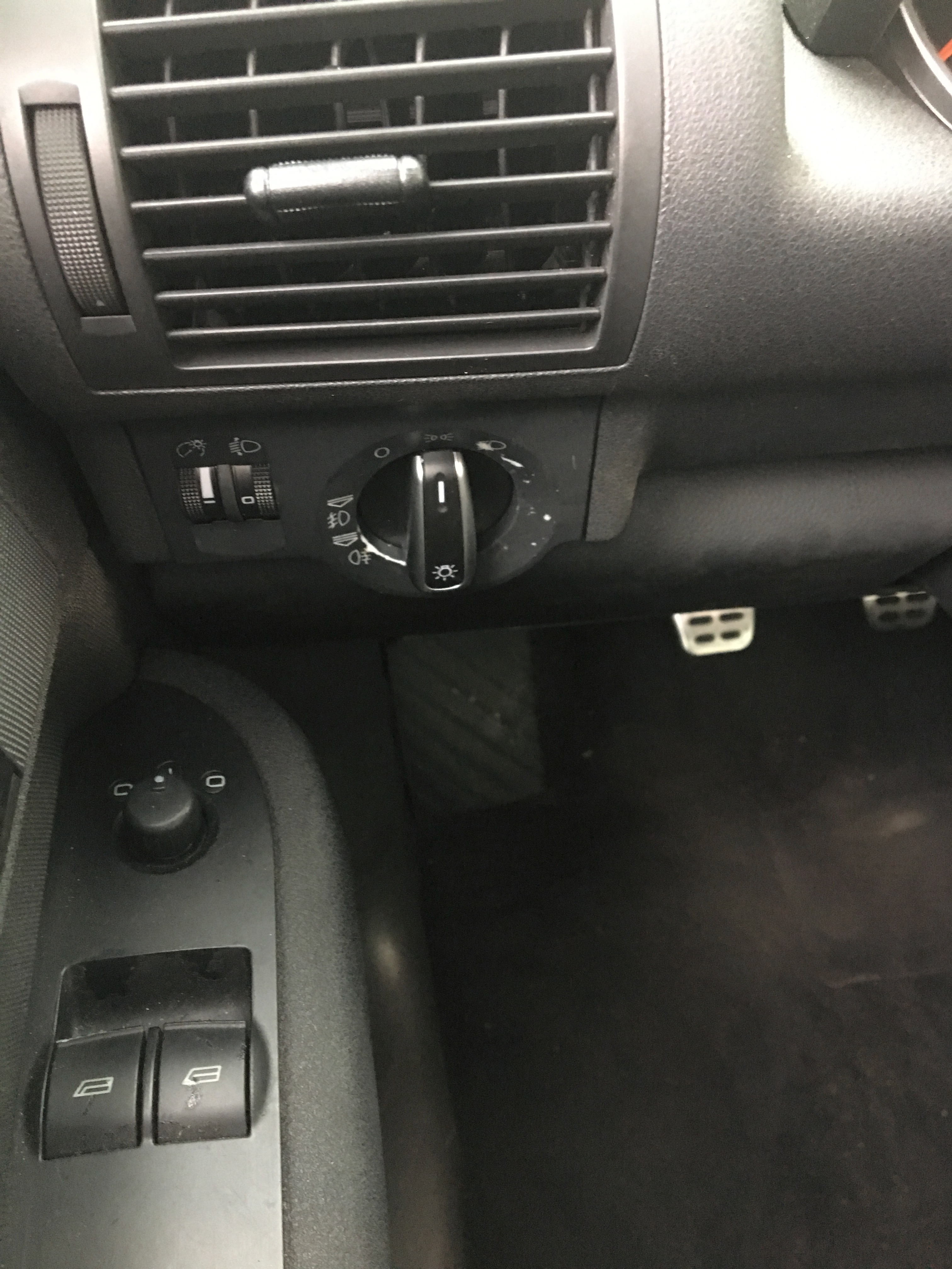

Vandaag heb ik de automatische verlichtingsknop/regelaar ingebouwd en de lichtsensor ingebouwd.
Het automatische licht inschakelen is erg fijn al zou ik hem ietsje gevoeliger willen. Hij ging wel aan vandaag bij een regenbui rond 16:00 uur dus hij werkt goed. Hij schakelt ook mijn stads en DRL verlichting automatisch in waar de standaard knop alleen de DRL aanzette.
Ook zit er een coming home functie op waar ik nog van probeer een filmpje van te uploaden.
Nu nog de laatste ledlampen installeren en de verlichting is af

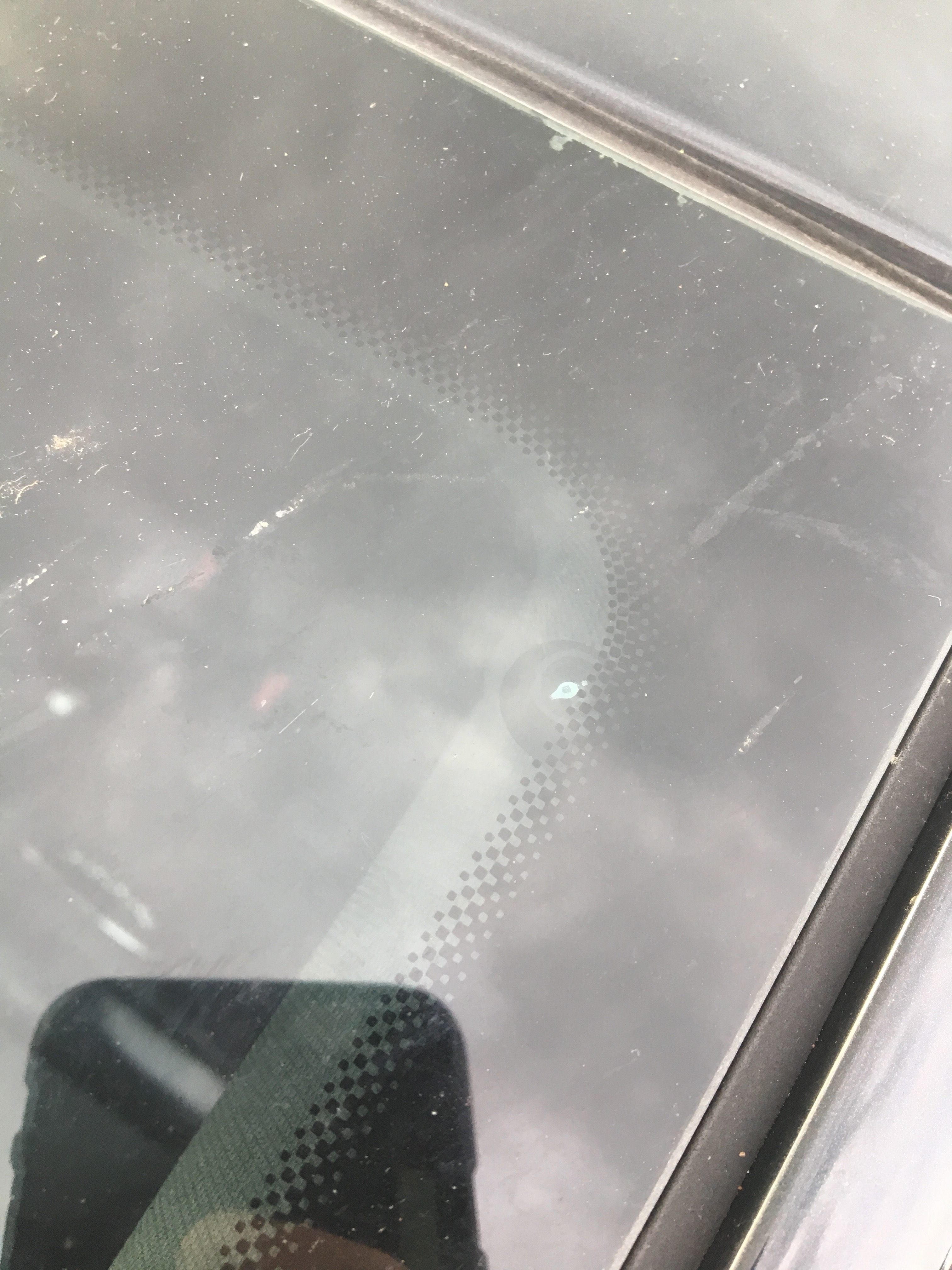

De lichtsensor heb ik helemaal linksboven bij de A stijl weggewerkt waar hij me niet in het zicht zit:
De Knopjes moet ik eigenlijk nog even bijwerken met wat verf of iemand moet nog een nieuw frontje hebben liggen?

JJR schreef: ↑17 jun 2018, 23:14Vandaag heb ik de automatische verlichtingsknop/regelaar ingebouwd en de lichtsensor ingebouwd.
------------------- @Jur
Hoi @Jur,
Op die plek heb ik hem ook echter het oogje sensor omgedraaid indirect daglicht met parkeerkaartje of oude pasje ervoor om gevoeligheid te beïnvloeden.
Bij mij gaat hij dan op autostand stadslampjes (700-800 lumen ) aan en eerder bij tunnel , schemer ,regen of parkeergarage de dimlicht leds gaan branden.
