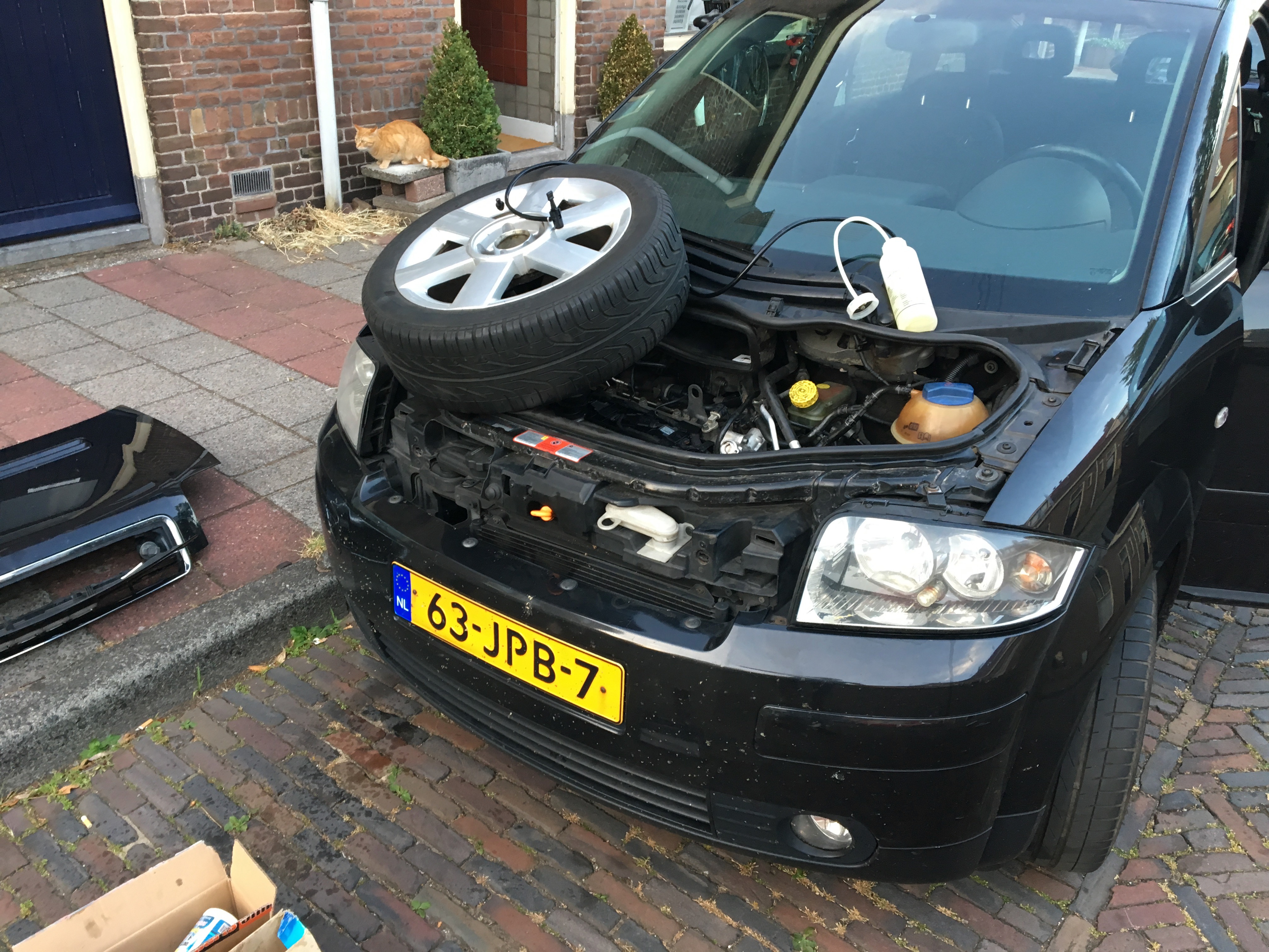

Het thermostaathuis van mijn A2 was lek en een incontinente A2 dat kan natuurlijk niet, dus auto laten repareren. Vervelend deze onverwachte reparatie, maar met een bijkomend voordeel... de afgelopen dagen heb ik in een heel andere A2 mogen rijden: de 3L spaardiesel variant.

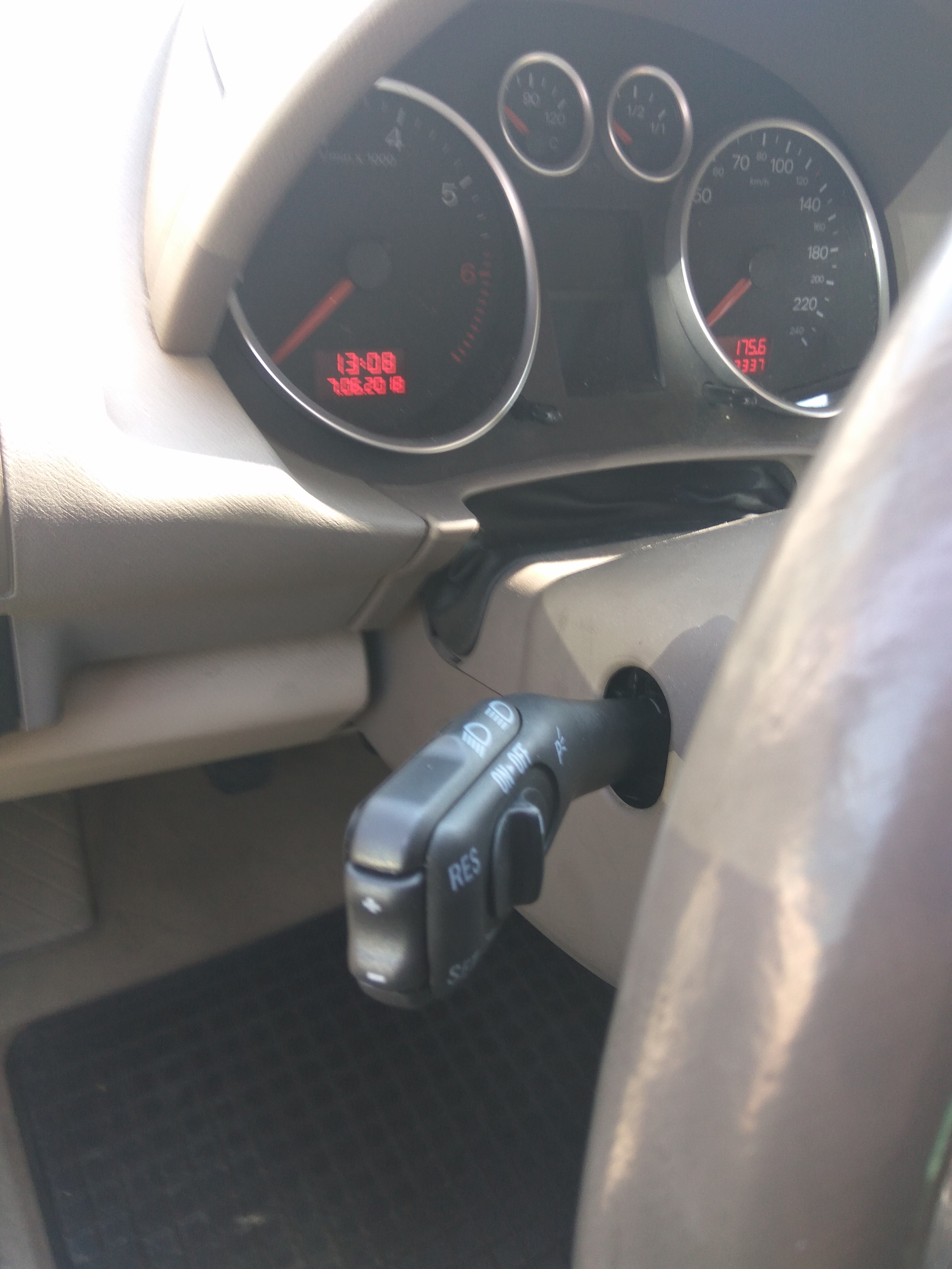

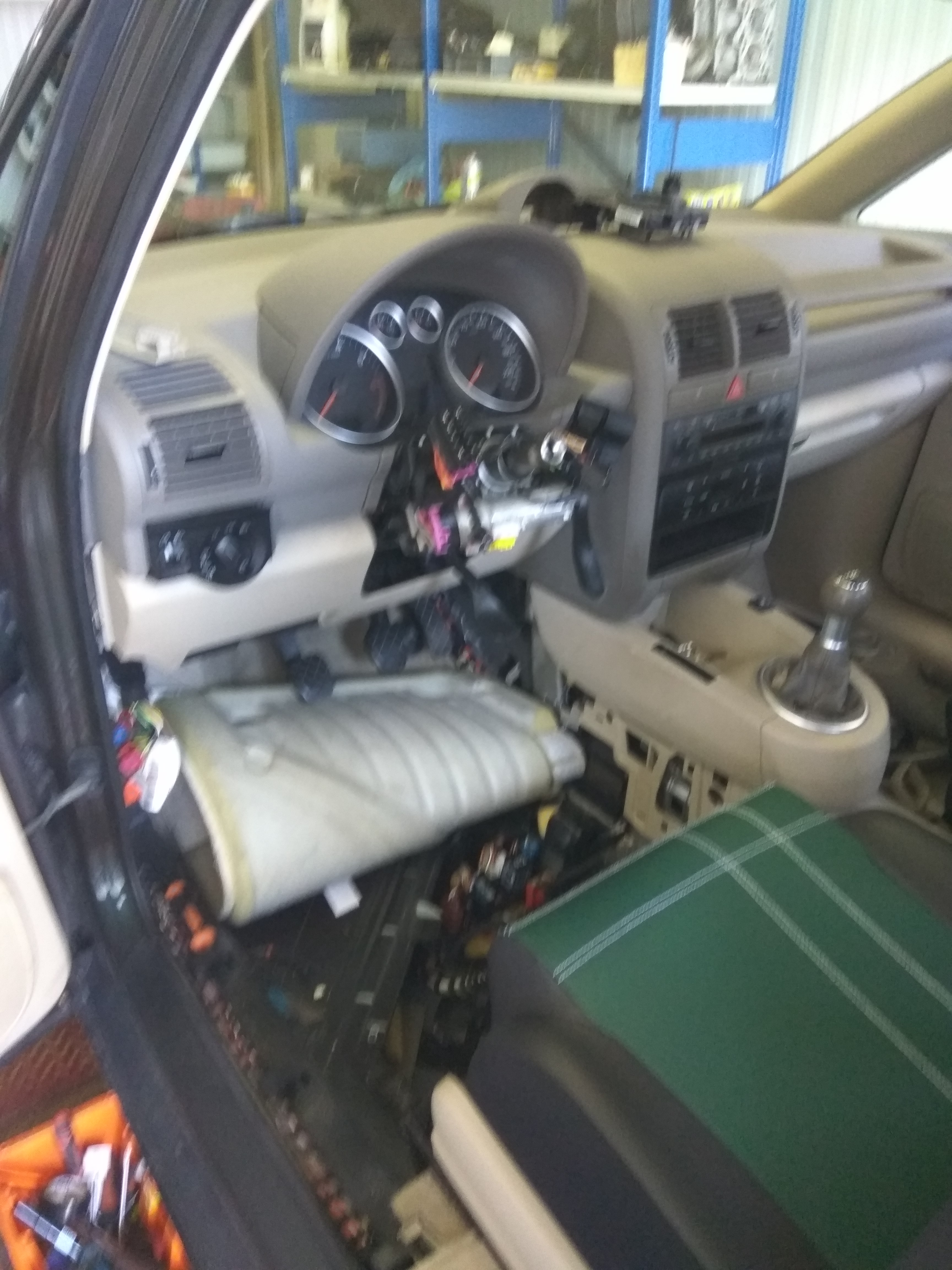

Ben vandaag bij Morris van MT Automotive in Wijk bij Duurstede langs geweest.
Wat een genot om na een paar maanden zonder te hebben gereden weer gebruik te kunnen maken van cruise control.

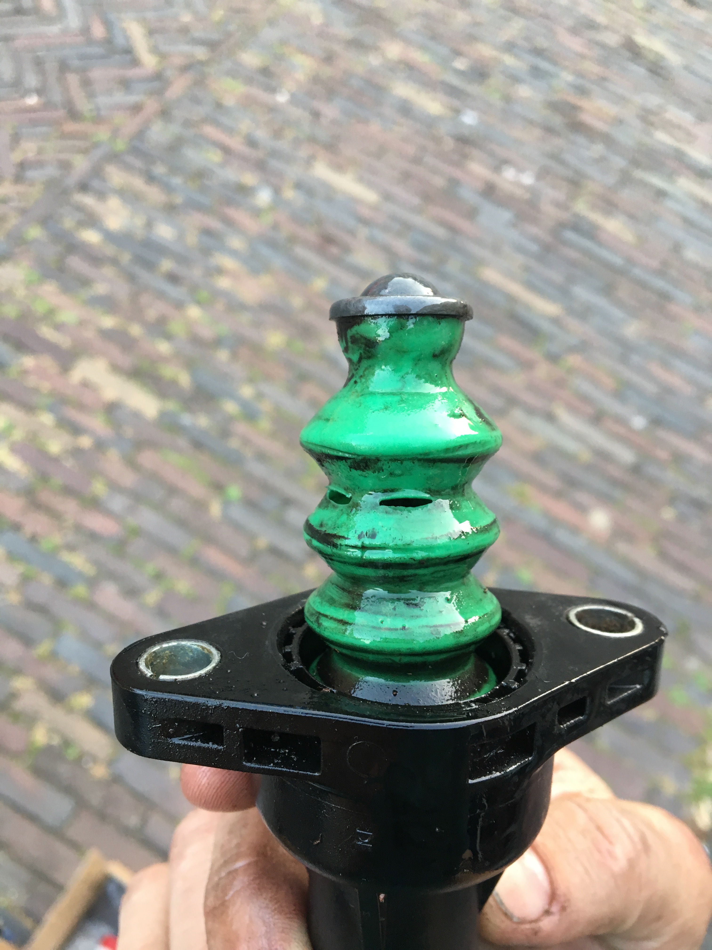

Vandaag even 3 uurtjes bezig geweest met het koppelingsprobleem op te lossen. Ik begon 2 weken geleden te merken dat de druk op het koppelingspedaal anders werd. Bij de APK 3 weken geleden werd al geconstateerd dat de remvloeistof iets lager was dan normaal. De auto begon slechter te ontkoppelen en dit werd snel steeds erger. na een visuele inspectie zag ik wat remvloeistof thd de slaaf koppelingcilinder op de bak liggen. Boosdoener gevonden dus! Ding besteld en vandaag vervangen. Op de foto is duidelijk te zien waar hij lekte. Wat een rotplek om bij te komen trouwens! echt krap en redelijk diep verscholen.
Wat bleek, de originele koppelingcilinder zat er nog onder! 15,5 jaar oud en 180.000 kilometers achter de rug en misschien wel 50% dat aantal koppelingsbewegingen.
Hierna met een Ezibleed systeem in een paar minuutjes het systeem doorgespoeld en ontlucht ( en gelijk maar remvloeistof vervangen van de gehele auto nu ik toch bezig was....
Resultaat icm de recente transmissieolie wissel: De meest soepel schakelende A2 die ik tot nu toe gereden heb! wat een verschil!
kosten: 31 euro incl verzenden (merk ABS) + vet + bus remreiniger + 0.5 L Dot 4 remvloeistof. Spotgoedkoop dus!
