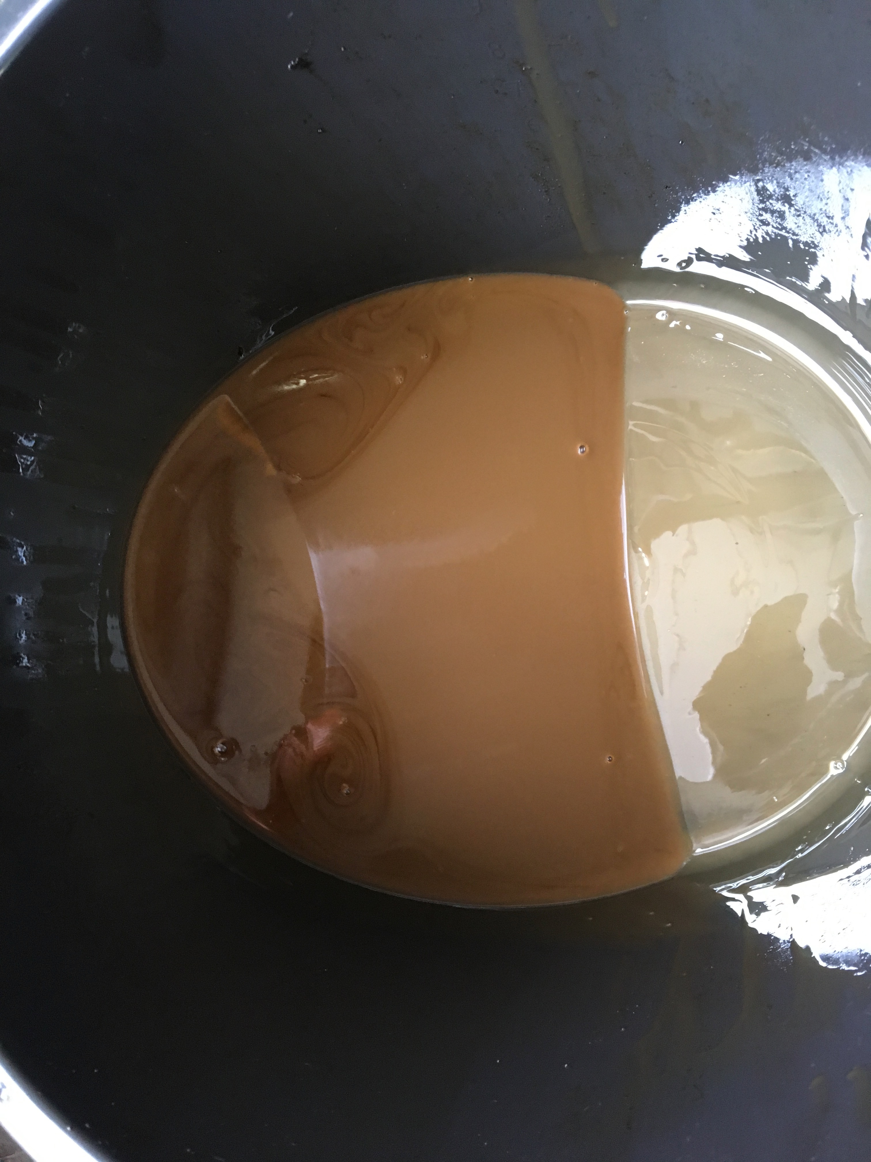

lage brandstofdruk regelaar,
transmissie olie ( die was echt enorm vervuild!!)

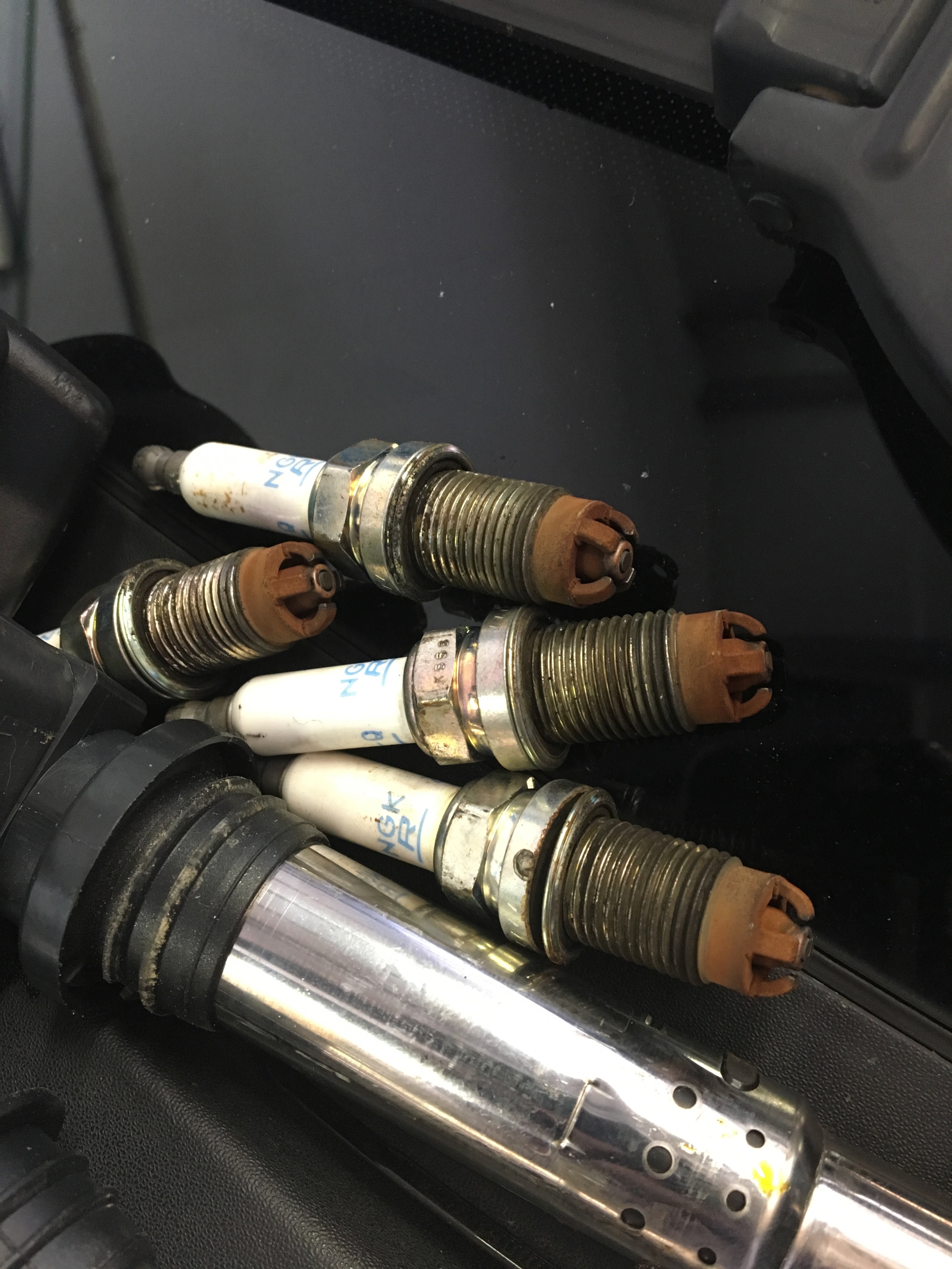

4x bougies,

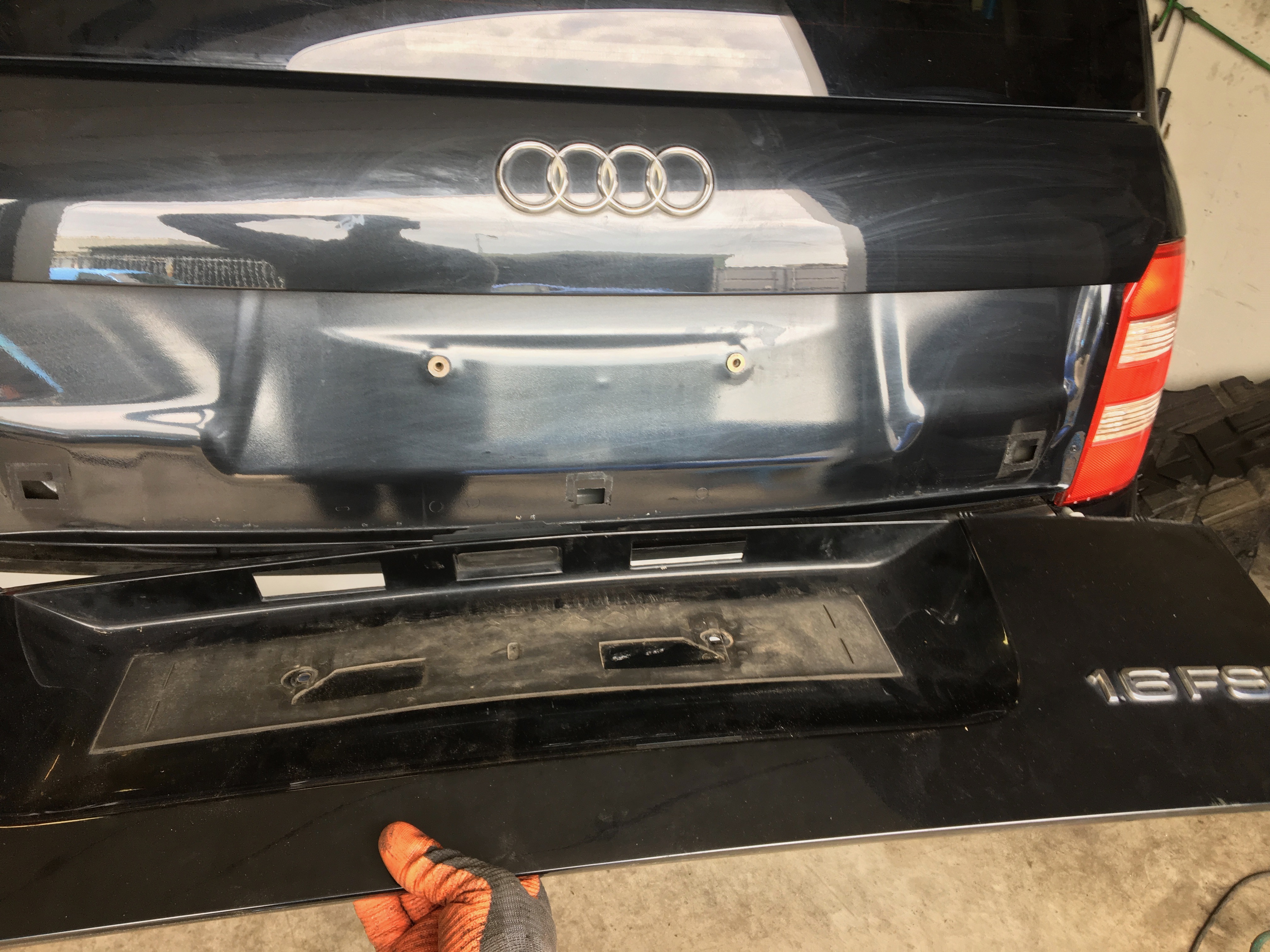

kentekenverlichting achter, ( dank @Bert )

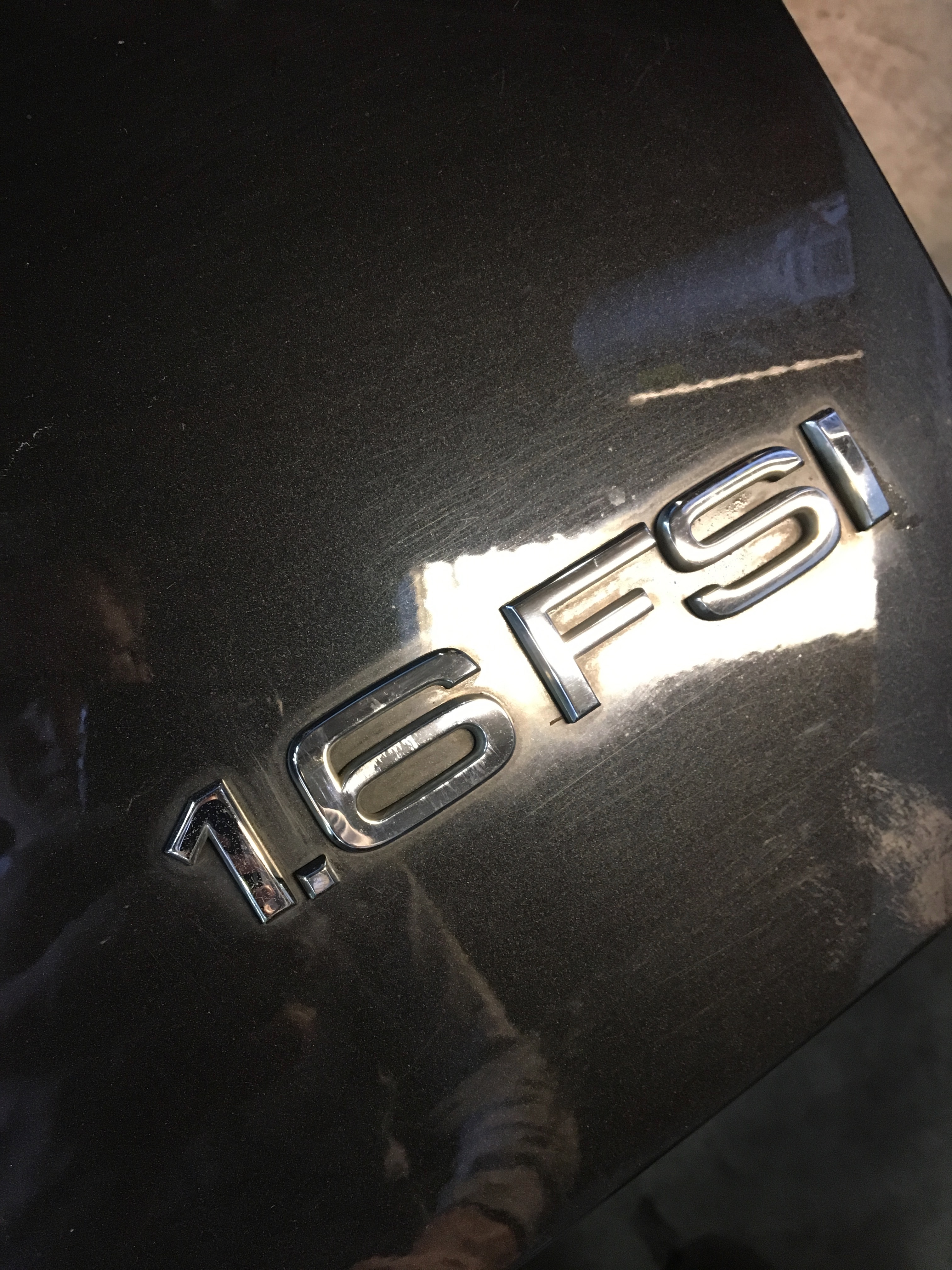

Puntje tussen de 1 en de 6 geplaatst ( dank @Bert )

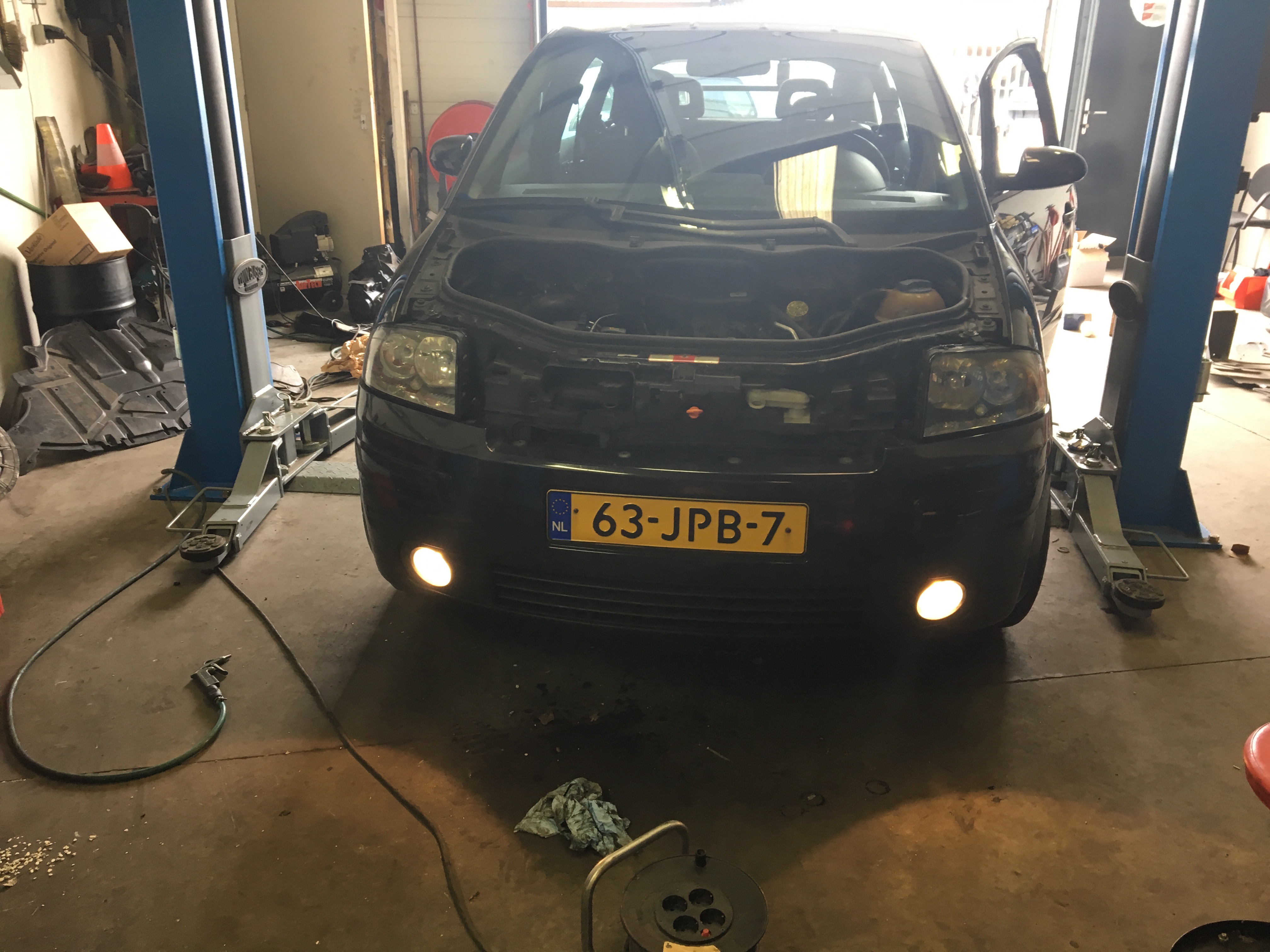

en mistlampen geïnstalleerd en geschakeld als DRL! (dank @DED@2 )

Hij schakelt trouwens weer een stuk beter nu die vervuilde olie ( zie hieronder) vervangen is!! Aanrader voor iedereen.
puntje nog op de I geplaatst.jpg (2.39 MiB) 4167 keer bekeken
wat een smerige transmissie olie.jpg (1.66 MiB) 4167 keer bekeken
kentekenplaatverlichting vervangen.jpg (2.28 MiB) 4167 keer bekeken
te oude bougies.jpg (1.94 MiB) 4167 keer bekeken
DRL werkt!.jpg (1.79 MiB) 4167 keer bekeken

Netjes hoor @JJR had het puntje niet op de I gehoord 😝 zou goed passen met deze vruchtbare klusdag! @luukske

Mooi werk mannen! Die olie en de bougies waren idd aan vervanging toe😉
