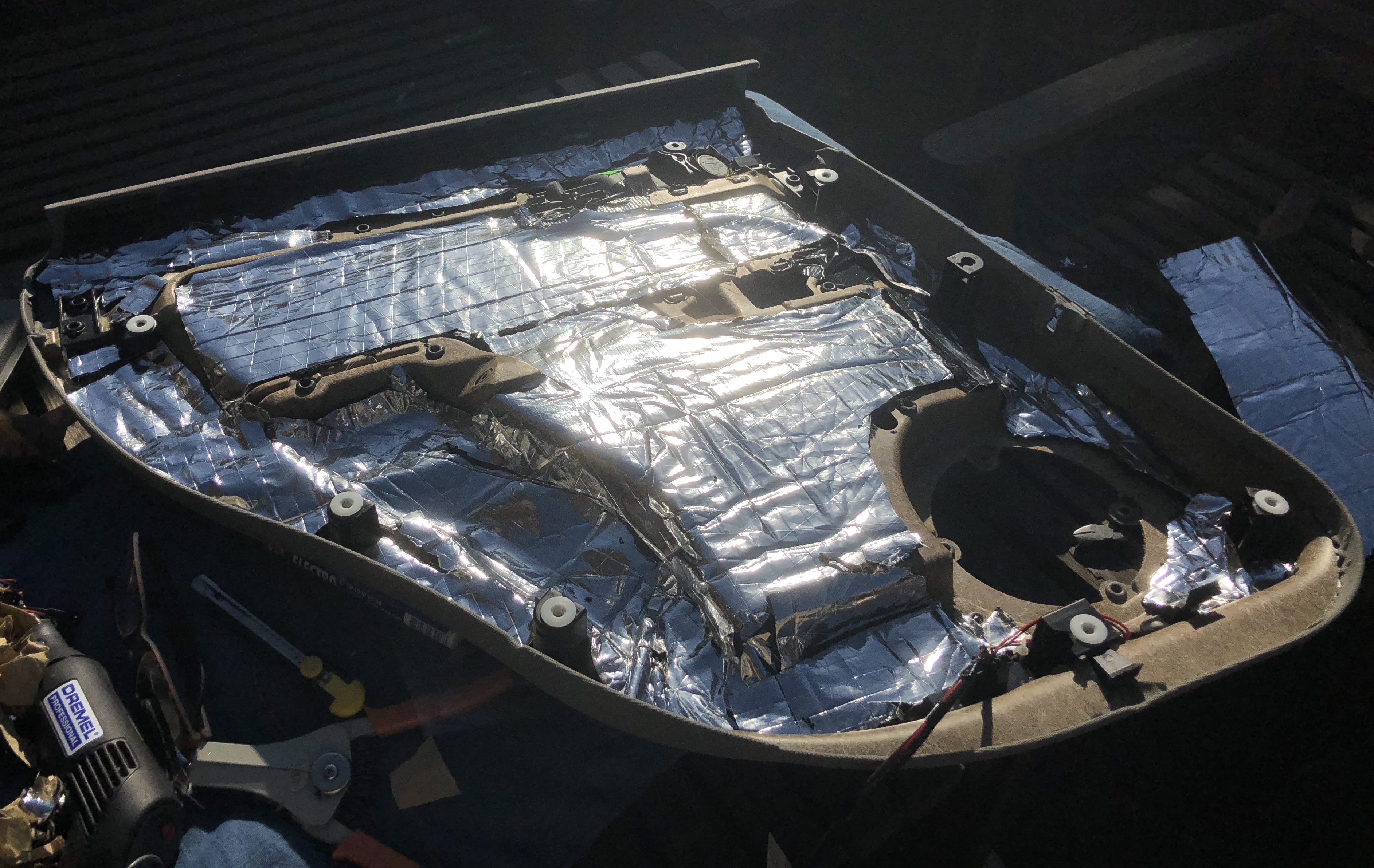

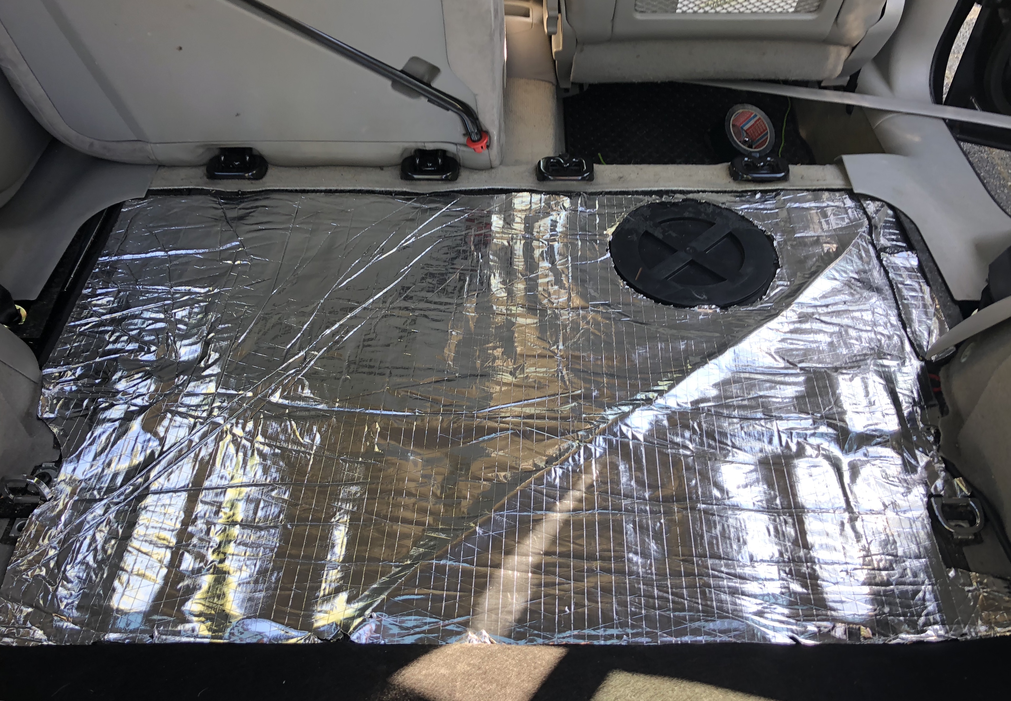

In voorbereiding op een audio-toevoeging, ben ik begonnen met het aanbrengen van geluidsabsorbtie in de achterbak, ik rij bijna altijd met opgeklapte stoelen.

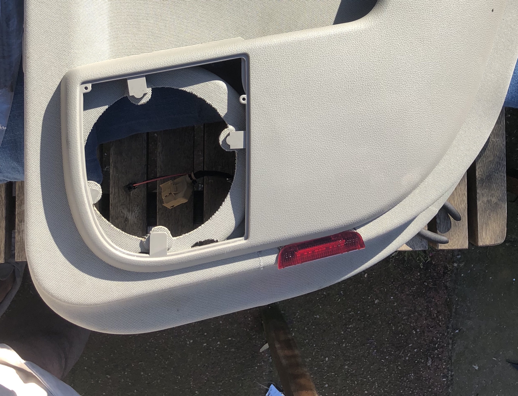

En als je eenmaal bezig bent, moet de deur er ook aan geloven.

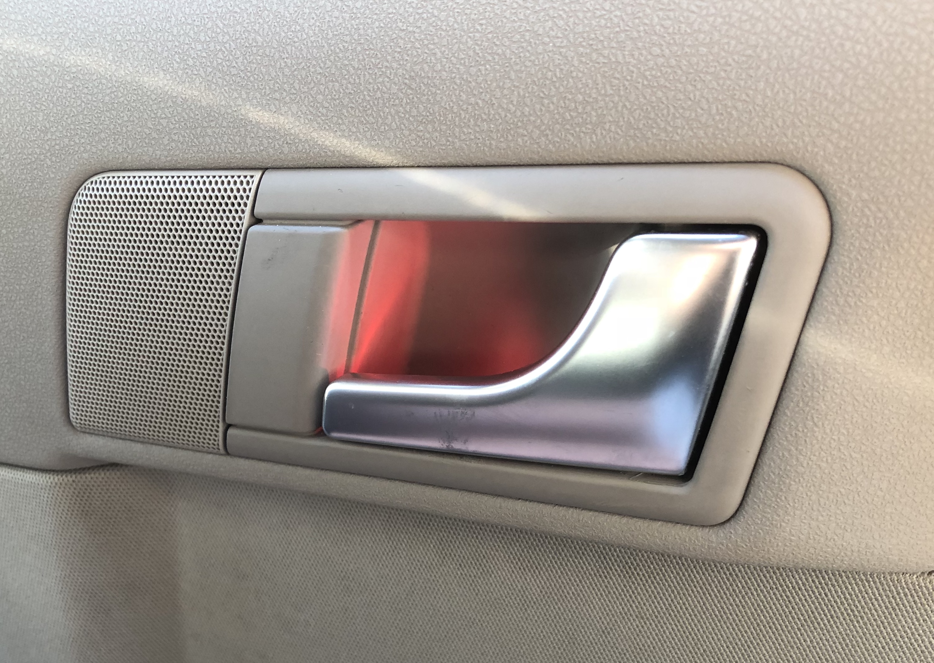

Dus dan ook meteen maar courtesy lights en deurgreep verlichting.
En de deurgreep verlichting

Cool die deurgreepverlichting !
Heb je misschien een beschrijving hoe deze te plaatsen en welk materiaal je daarvoor hebt gebruikt?
Alvast bedankt.
04 mei 2018, 21:39 2 x
Een paar LEDjes van uit het oosten en deze gesoldeerd op de verlichtingsdraad van de ruit-bediening. Gelukkig is dit maar een kleine afstand en dit is goed te doen (rood=aarde, blauw/rood is spanning tijdens het voeren van verlichting). Wanneer je normale verlichting uit is, is de greepverlichting ook uit. Dit is een leuk en eenvoudig klusje.
Voor de courtesy-lights, moet je wel een draad per deur aanleggen en netjes door de rubberen deur harmonica's leiden en dit maakt het tot een wat grotere ingreep.
Succes met de gewenste aanpassingen!
