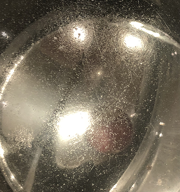

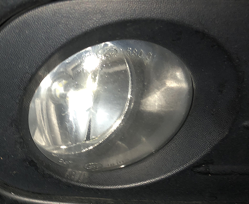

Na de installatie van de LED lampen, stoorde ik me toch een beetje aan de lichtspreiding van mijn mistlampen. Bij nader inspectie bleken er ontelbaar veel beschadigingen op de lens van de mistlampen te zitten.
... flink wat beschadigingen ...
Dus dan maar met het schuurpapier er op. Na P180 - 400 - 800 droog schuren en 1000 nat schuren over naar de polijstmiddelen. Na 2 uur met Comandant slijpen was ik nog niet helemaal tevreden, dus ook nog wat tandpasta (Elmex) als polijstmiddel gebruikt! Na een zondag schuren en polijsten eindelijk de blanke lak er op en het verschil is zichtbaar en helemaal merkbaar. De lichtbundel is veel minder diffuus dan voor de actie.
... eindresultaat ... Het bleek een heidens karwei, waarbij mijn geduld flink op de proef is gesteld, maar kijkend naar het eindresultaat loont het zeker de moeite.
PS. na de installatie van de LED koplampen zie je pas wat je al die jaren niet hebt kunnen zien!!! Echt een wereld van verschil.

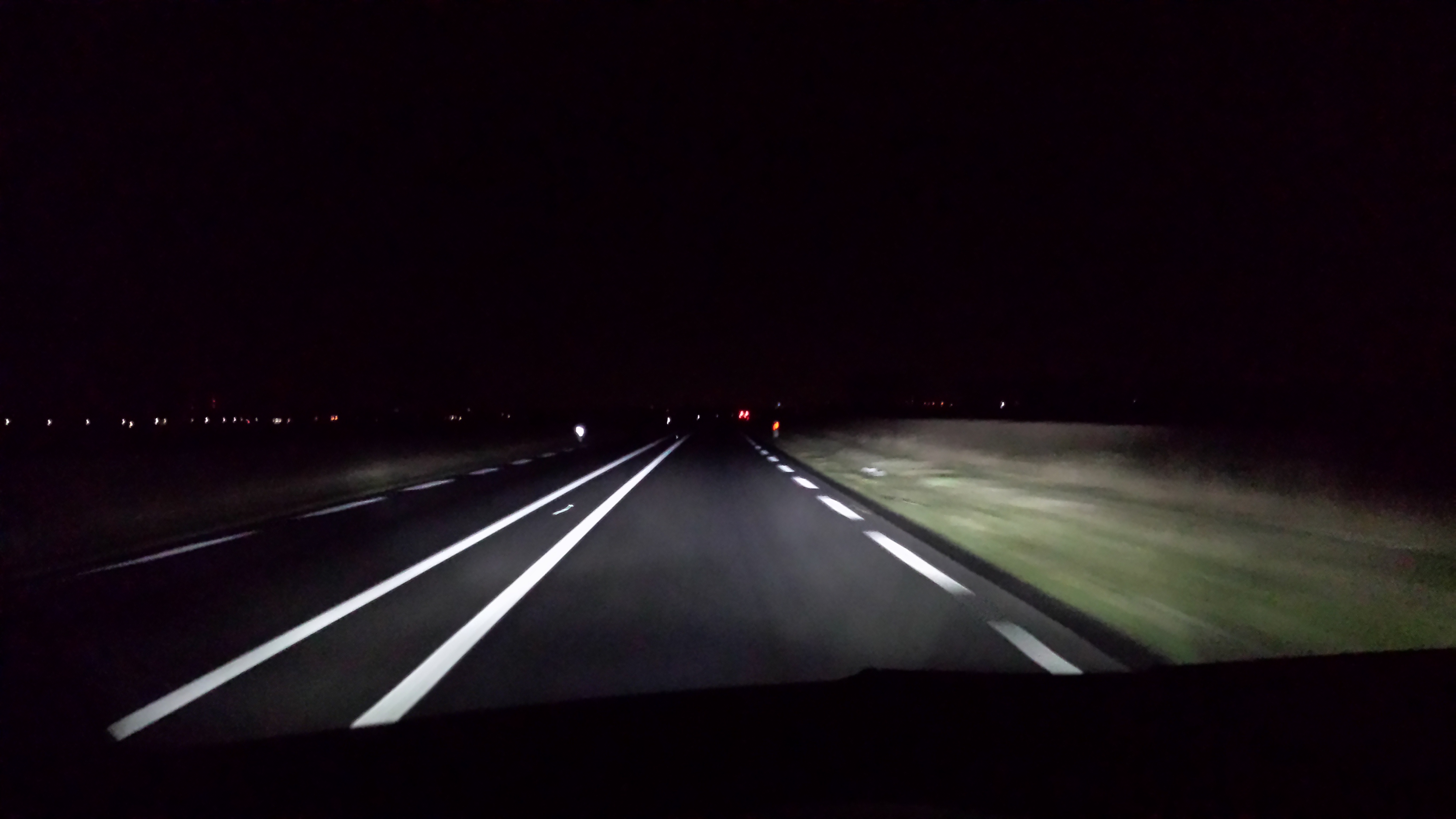

Kan je ook een foto plaatsen van je dimlichtbundel met de nieuwe led-lampen ?
Ben benieuwd of dat lijkt op de traditionele halogeenbundel met rechts boven een hoekje omhoog.

- Berichten: 6389
Hierbij lichtbeeld onderweg, hoek rechts duidelijk waarneembaar. Ik heb ook nog een foto van lichtbeeld op muur maar die moet ik even opsnorren.
Houd er voor de APK rekening mee dat de koplampen helder zijn icm LED, anders volgt strooilicht met afkeur tot gevolg. Dus polijsten en afwerken met blanke lak is het devies.

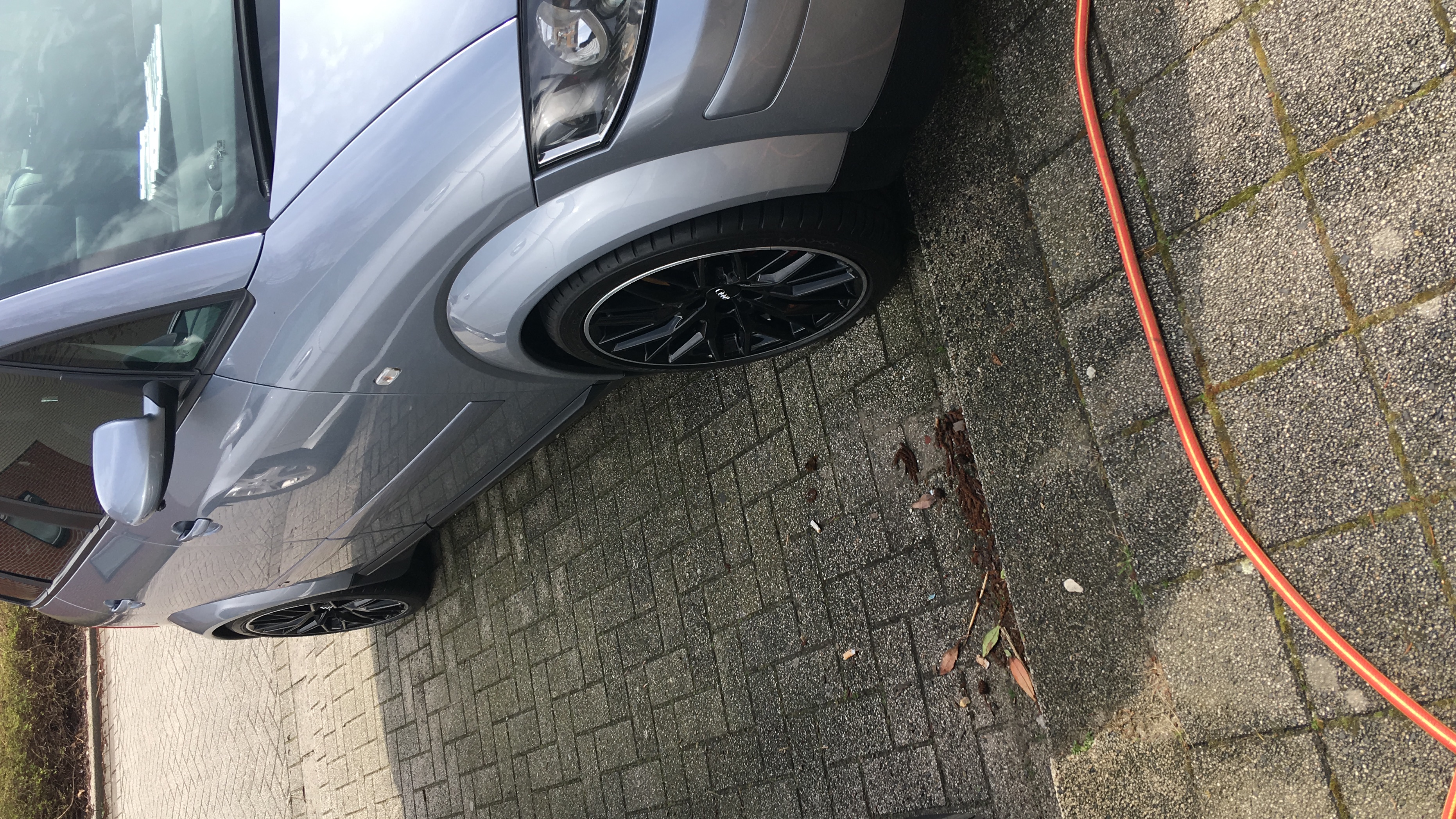

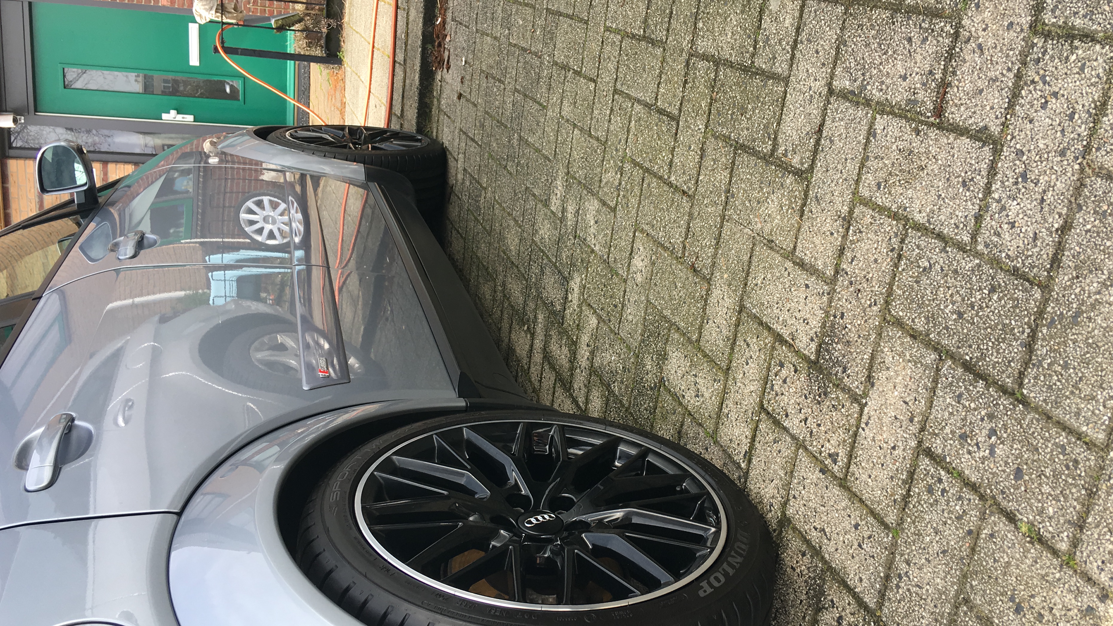

Vandaag maar gebruik gemaakt van het mooie weer inde A2-tjes een beetje te vertroetelen. Dus ze zijn weer lekker gewassen. Dit leek me ook een mooi moment om mijn nieuwe velgen te monteren. Wat vinden jullie ervan? Ik ben in ieder geval aangenaam verrast

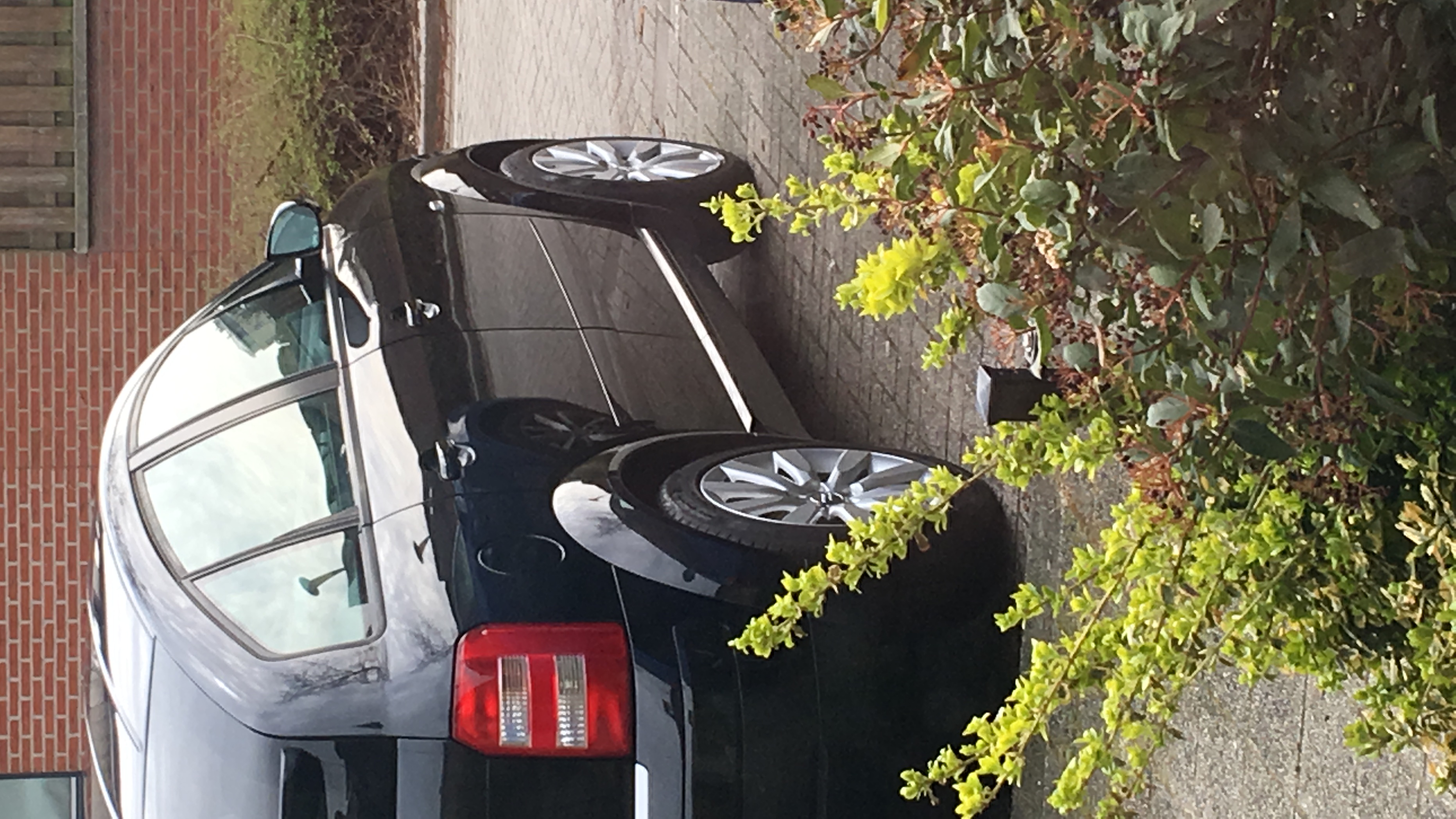

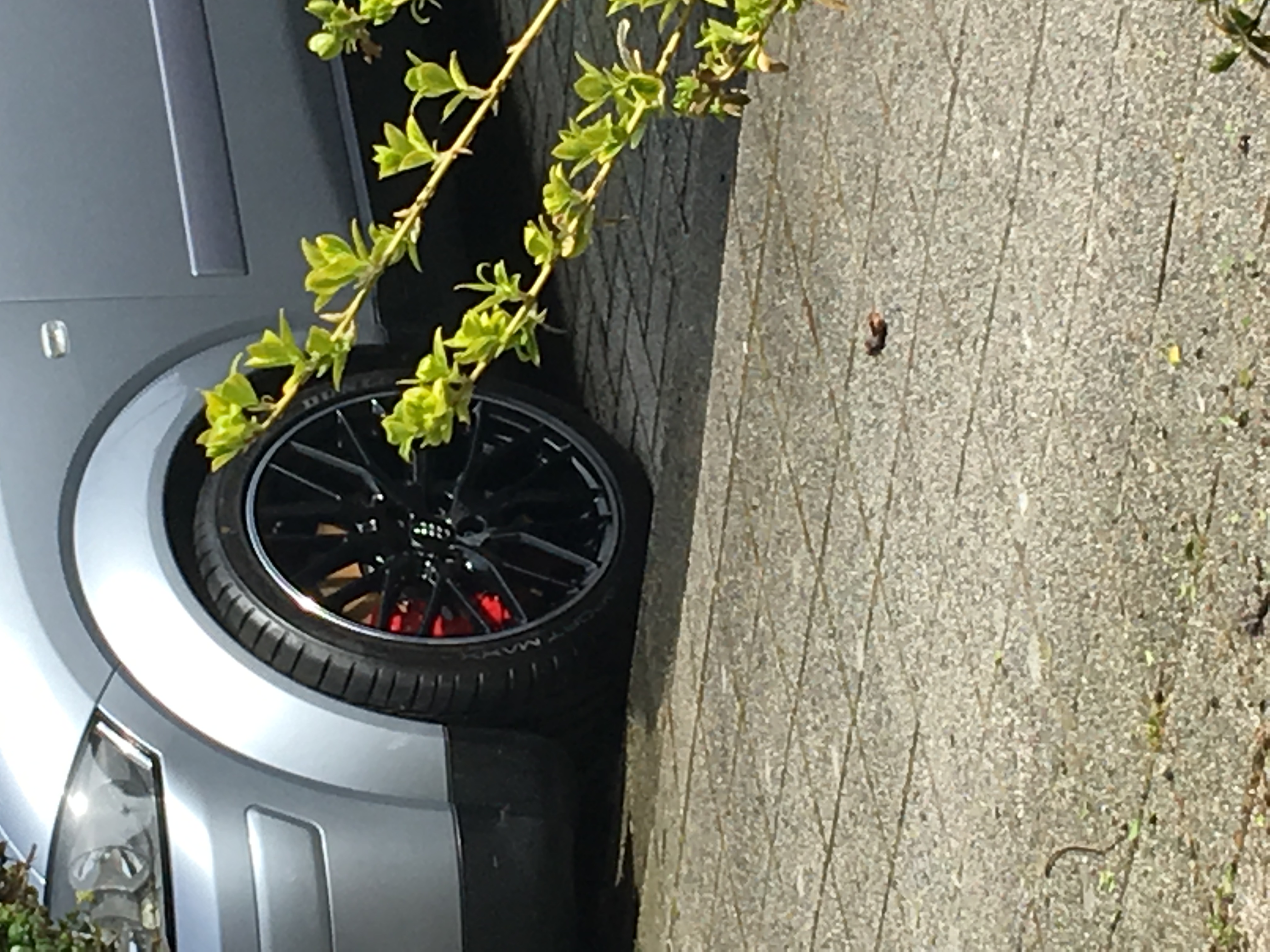

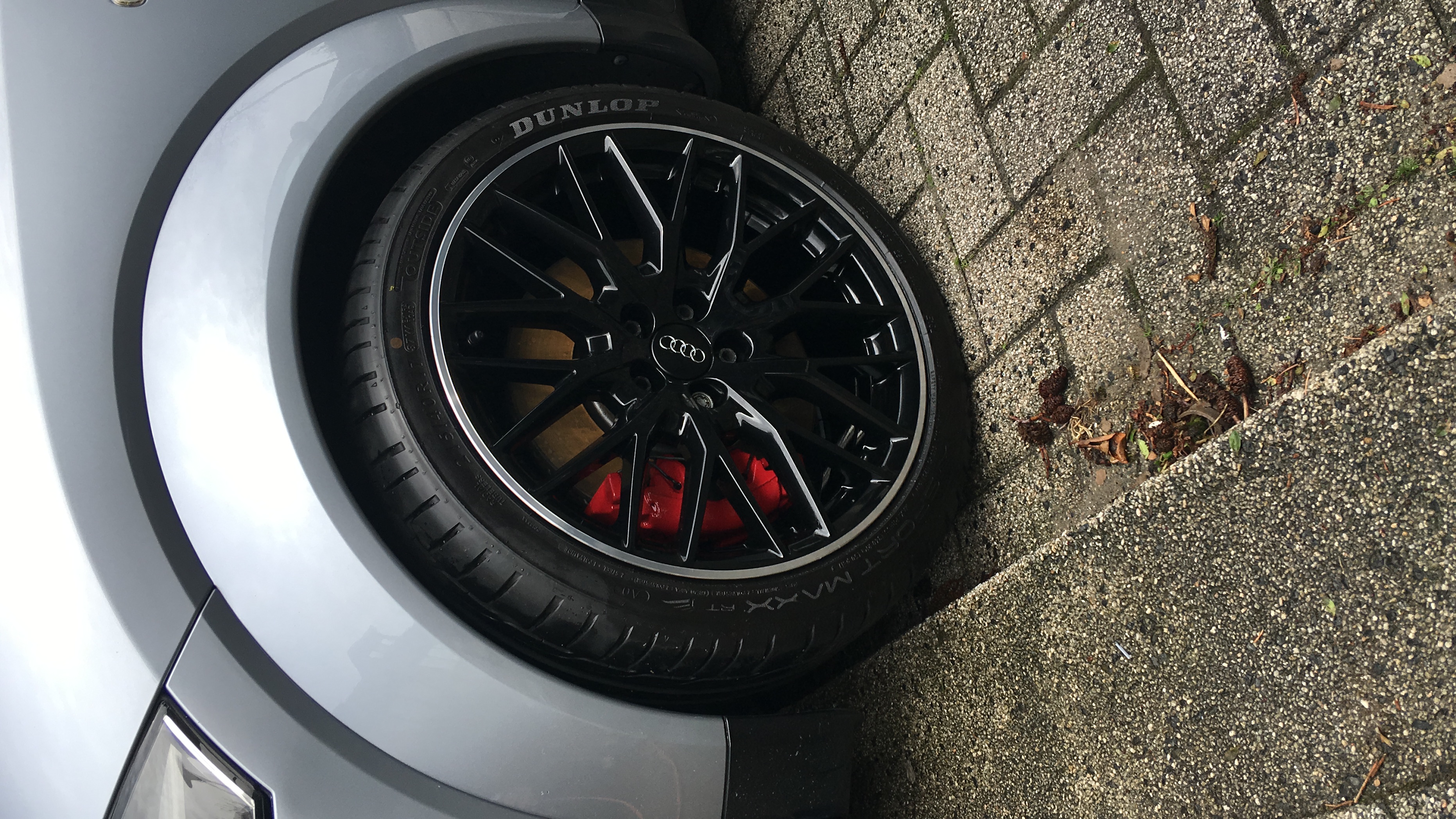

En nog wat piccies
