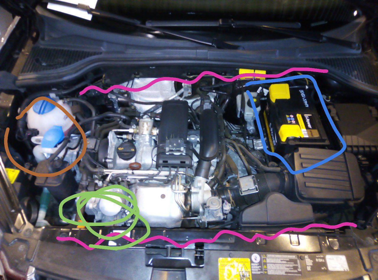

De lengte van- en de mega vele berichten zijn trouwens volkomen begrijpelijkl:
Kijk goed naar het eekhoorntje op zijn avatar, dan zie je dat het er geen één maar twee zijn, dat is 2x het aantal berichten met 2x de lengte toch?
Kleurplaat?
- 400082300368_110544.jpg (187.23 KiB) 3591 keer bekeken
