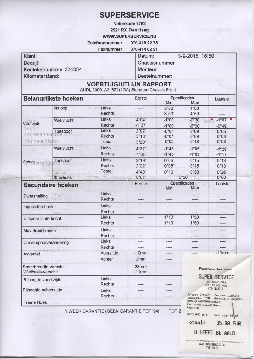

Ik Spoorde niet... zie hier het bewijs;
Ja, na Stuurkogel en later nog Fusee kogel een nieuwe rubber, is goedkoper dan fusee kogel met draagarm volgend jaar.. moest ik uitlijnen...
Met deze firma met goede moderne apparaten beter als bij mijn met touwtjes als vroeger...
Deze laat alles zien dus naast toespoor ook wielvlucht, naloop en dus voor en achter...
Uitspoor bocht en asverzet waren dus wel goed.
Goed gezien, ik zie het nu pas maar bij eerste meting.....
Ik kan nu weer Handsfree rijden tijdens het bellen.....!
Ik zag online een voordelig adres en de stang links moesten ze goed warm stoken voor ze die konden stellen....
Ik vind de 1.07 wel redelijk voor een auto van 15 jaren oud... en ik weet dat Kwitfit of Euromaster nooit een uitdraai geven en duurder zijn....
Als ik het gratis zelf had gedaan met touwtjes zoals ze 50 jaren terug op de LTS Leerden had ik vermoedelijk niets geweten en meer afwijking gehad....
Nu is dus de auto met minder afwijking, nu die van mezelf nog even!

Dat de KwikFlut geen uitdraai mee geeft is niet waar. Gewoon er naar vragen, ik heb 'm de vorige keer ook meegekregen. Was ook gelijk de laatste keer dat ik daar liet uitlijnen, want ze kijken meer van de sporing. Kan ook niet anders voor dat geld.
Goed uitlijnen kost tijd. Een uur is niks.
2 personen en binnen 40 minuten...inclusief prima koffie, ik mag erbij blijven en uitleg...
Vroegen wel eerst waarom ik kwam en liet zowel de nieuwe stuurkogel als het Condoompje om de oude fuseekogel zien die goedkoper is dan volgen jaar complete draagarm...
Wel heb ik eerlijk toegegeven dat ik probeerde maar blijkbaar flink de verkeerde kant op draaide dus moest ik wel.... na montage kogels....
Ja, ik dacht dat Links en Rechts zelfde maat maar bleek juist niet zo te zijn...
Dan maak je het erger maar waren blij dat ik melde wat er is gedaan dus weten ze waar ze op moeten letten...
Nu zelfs iets rechter stuur dan voor de kogel versleten was....
Wel nette buitenlanders daar die goedkoop en goed werken...op dat puntje van Pocoloco na natuurlijk.... zal beter opletten, begin blijkbaar oud te worden...

Het verschil zal je niet merken is minimaal , maar ik vindt als je je auto laat uitlijnen dat er een duidelijk rapport bijzit dat met kleuren aangeeft wat goed en fout is (rood =fout groen = goed ),zodat een leek ook kan zien wat er daadwerkelijk aan de hand is met de sporing .
Met het scherm daar wel Rood en Groen maar Zwart/Wit Laser printer moet je het zelf kleuren als een kleurplaat...
Ook de KM stand.. en kenteken, ja dat vinden ze minder belangrijk en de meting bij start en nu is voor mij voldoende beter geworden...
Ik had rechts gesleuteld en links moesten ze dus tot mijn verbazing ook los branden en afstellen... en dus stoeprand schade?
Ja, ik ben niet altijd even voorzichtig omdat ik smallere velgen en/of bredere banden heb dan jou Rode Monster....
Van 4.04 naar 1.07 is niet binnen de norm maar wel stukken beter als toen ik aan kwam rijden...

Ik vermoed dat als ik tussen de 1.00 en 0.20 wil zitten er eerst een andere spoorstang met kogel op moet en dat doe ik ooit wel als het vervangen moet worden....
Deze vermoedelijk originele en 15 jaren oude heeft ooit een nieuw rubber gehad zodat je geen kogel of stang hoefde te kopen en daarom.....
Ja net als mijn Fusee kogel Links vorige keer en nu rechts alleen het Condoompje kreeg...
Waarom nieuwe kogel volgend jaar als je preventief het voordeliger kan doen...
Nu weet ik dat je soms dus beter toch alles kunt vervangen want rechts ging makkelijk maar links is dus extra roestig en stel dat maar eens goed af....
