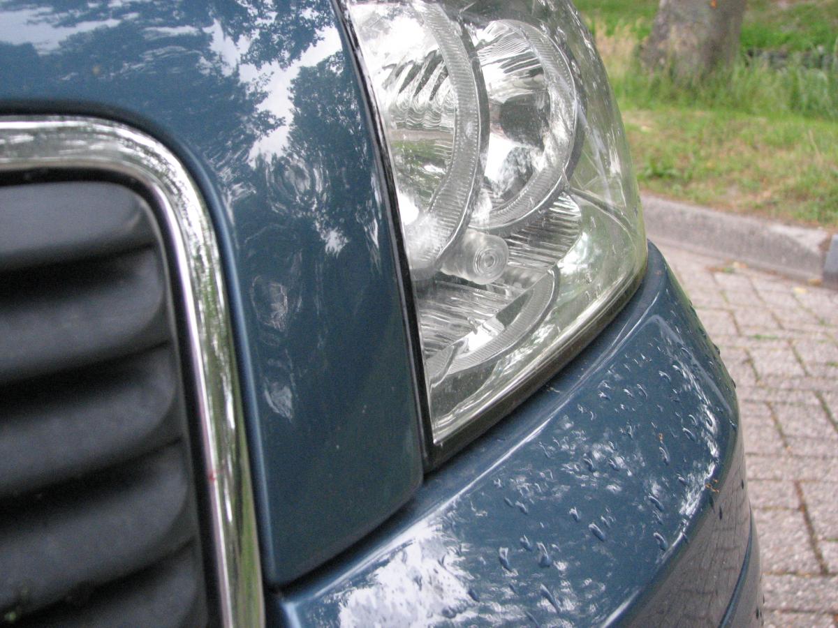

Het neusje van een Kneusje die dacht dat hij net zo goed was als Pocoloco, of moet ik dit in het Humor forum plaatsen!
Inmiddels ook wat steenslag maar ik weet nu hoe moeilijk het is om een leuk schade klepje te herstellen....
Het spuiten ging wel maar het uitdeuken en plamuren!
Gezien het vele werk alleen voor mijn nog vlakke delen en zeker geen neusje meer, het neusje van 't Kneusje dus!
Ik geef tenminste toe dat er betere forum leden zijn, maar wel leerzaam en de volgende 1.6 FSI met OSS en Rode Leder gaan daarom wel naar een vakman plaatselijk om de gebruikte zwarte Bumper en Klep over te laten spuiten in dat erg Donkere Blauw...
Vooral voor Bouwjaar 2009 , ja zwaar overjarige met schade in Zwitserland binnenkort ophalen is dat wel waard.
