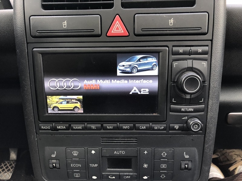

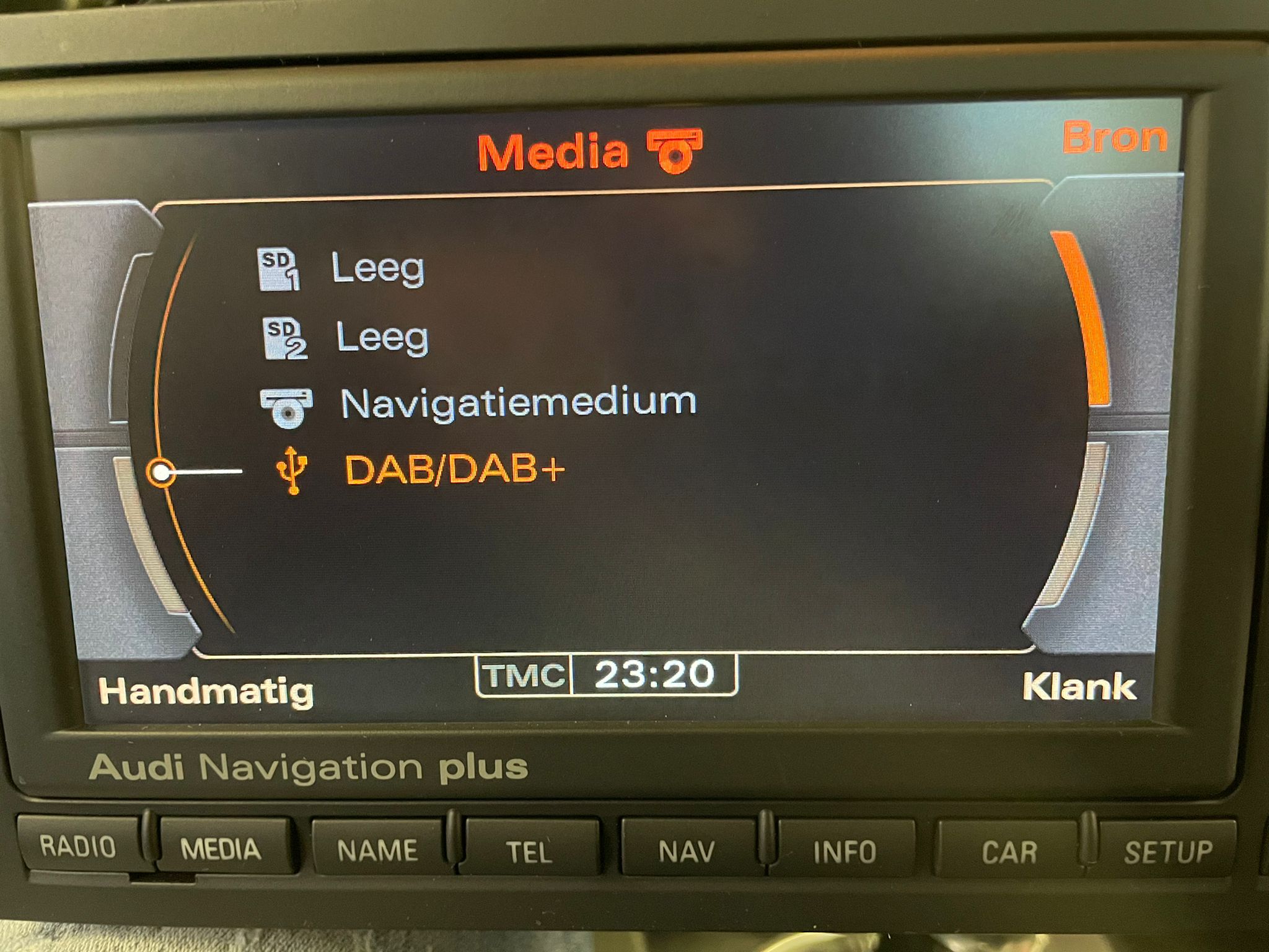

Klok bijgezet, liep een uurtje achter
Daarna ook gelijk even DAB+ signaal toegevoegd aan mijn RNS-e navigatiemet met FIS integratie, nu kraakheldere radio!

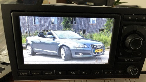

Ik heb mijn navigatiesysteem geüpgrade naar softwareversie 290 en "feature pack", waarmee kaartmateriaal (half Europa) op de SD-kaart kan worden gezet.
Mijn RNS-E werkt nu zonder navigatie-DVD, dat werkt sneller en ik kan een CD beluisteren terwijl ik de navigatie gebruik. Bovendien start hij nu op met mijn eigen plaatje.
P.S. Voor de liefhebbers: ik heb nog zo'n systeem op voorraad, dus als je je RNS-D of Symphony-audio wilt vervangen, is dat te regelen
Zo komt ie in de A3...
