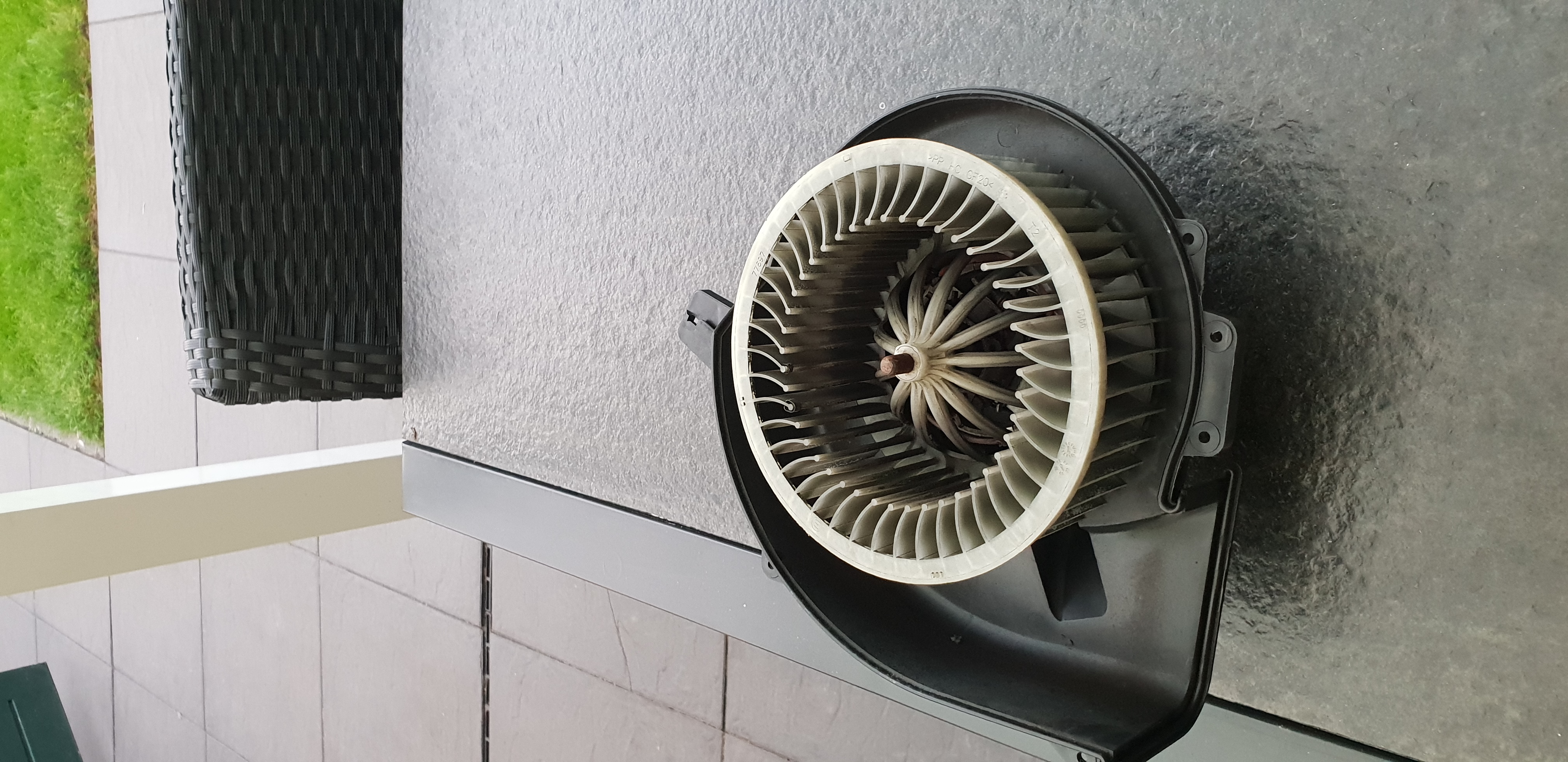

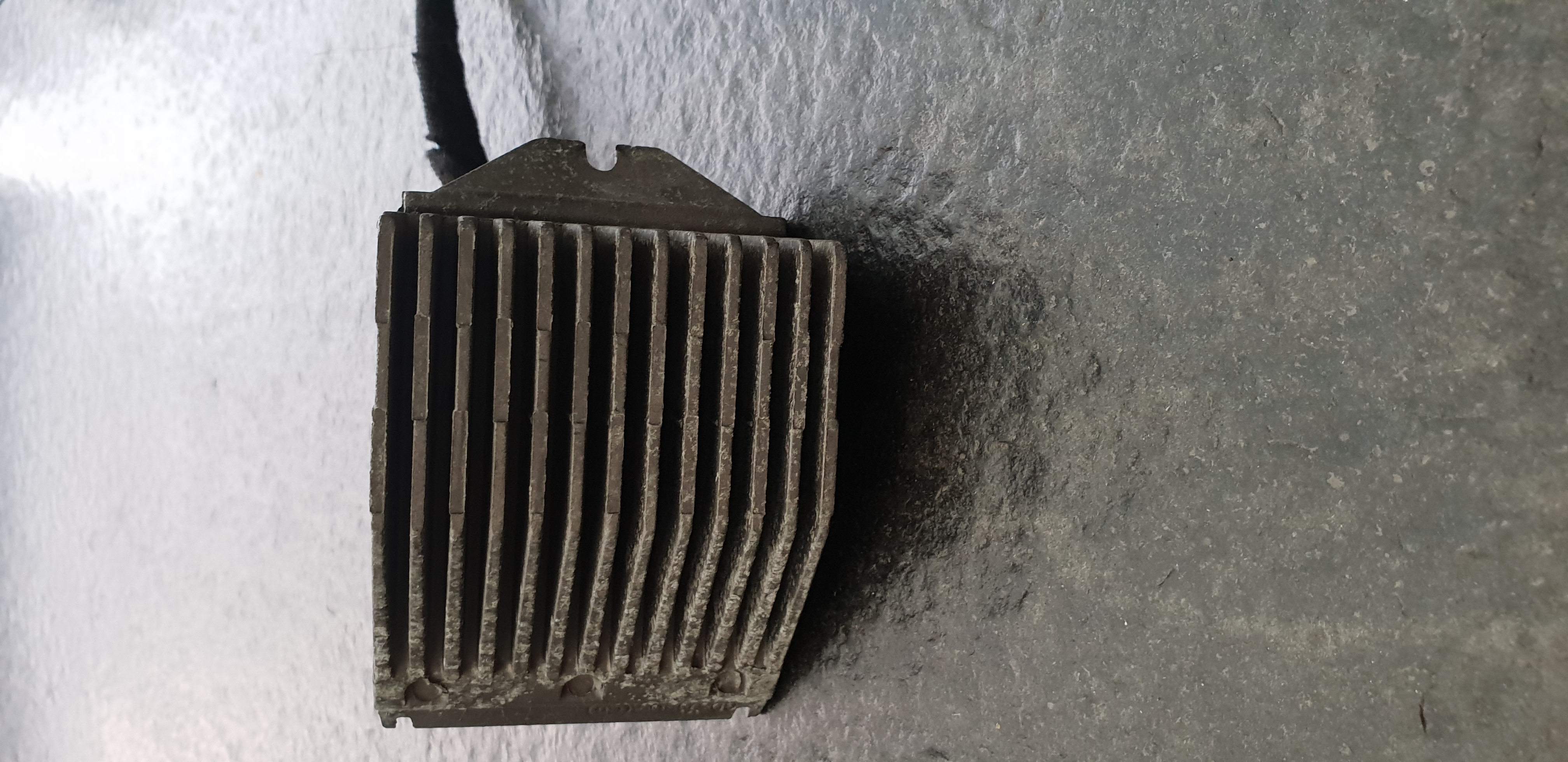

Vanmiddag maar even de ventilator er vast uitgehaald . Mag wel zeggen dat hij enigzins stroef draait . Wie kan me vertellen of dit goed is .
Morgen komt de nieuwe regelaar binnen en zou hij dus weer ingebouwd kunnen worden.
- Regelaar
- 20181012_181746.jpg (2.28 MiB) 4788 keer bekeken
- Regelaar
- 20181012_181729.jpg (2.31 MiB) 4788 keer bekeken
- Kachelventilator
- 20181012_181726.jpg (2.64 MiB) 4788 keer bekeken

Marcelaudimarcelaudi schreef: ↑12 okt 2018, 18:24Vanmiddag maar even de ventilator er vast uitgehaald . Mag wel zeggen dat hij enigzins stroef draait . Wie kan me vertellen of dit goed is .
Als de ventilator stroef draait is dat de oorzaak van de defecte regelaar.
Dus deze ook vervangen anders gaat de regelaar weer snel defect.
Vervang altijd beide, ongeacht welke van de 2 het als eerste begeeft.

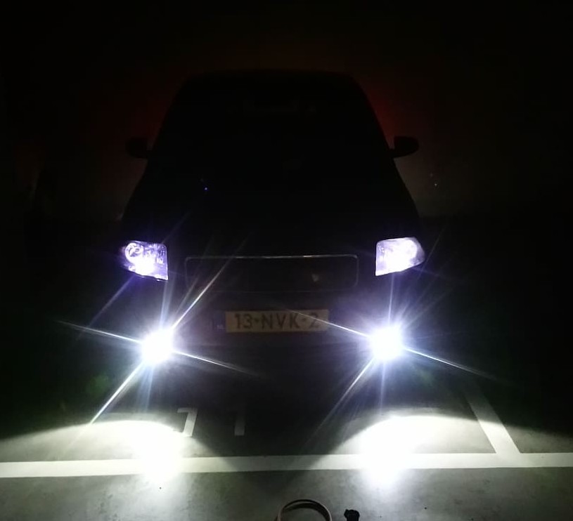

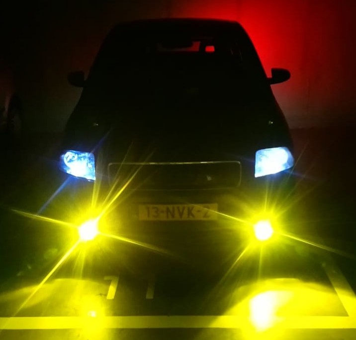

Gisteren de mistlampen ingebouwd.
- Bij het aanzetten van de lampen
- _20181014_172641.JPG (48.47 KiB) 4680 keer bekeken
- Bij het aan en uitzetten van de lamp
