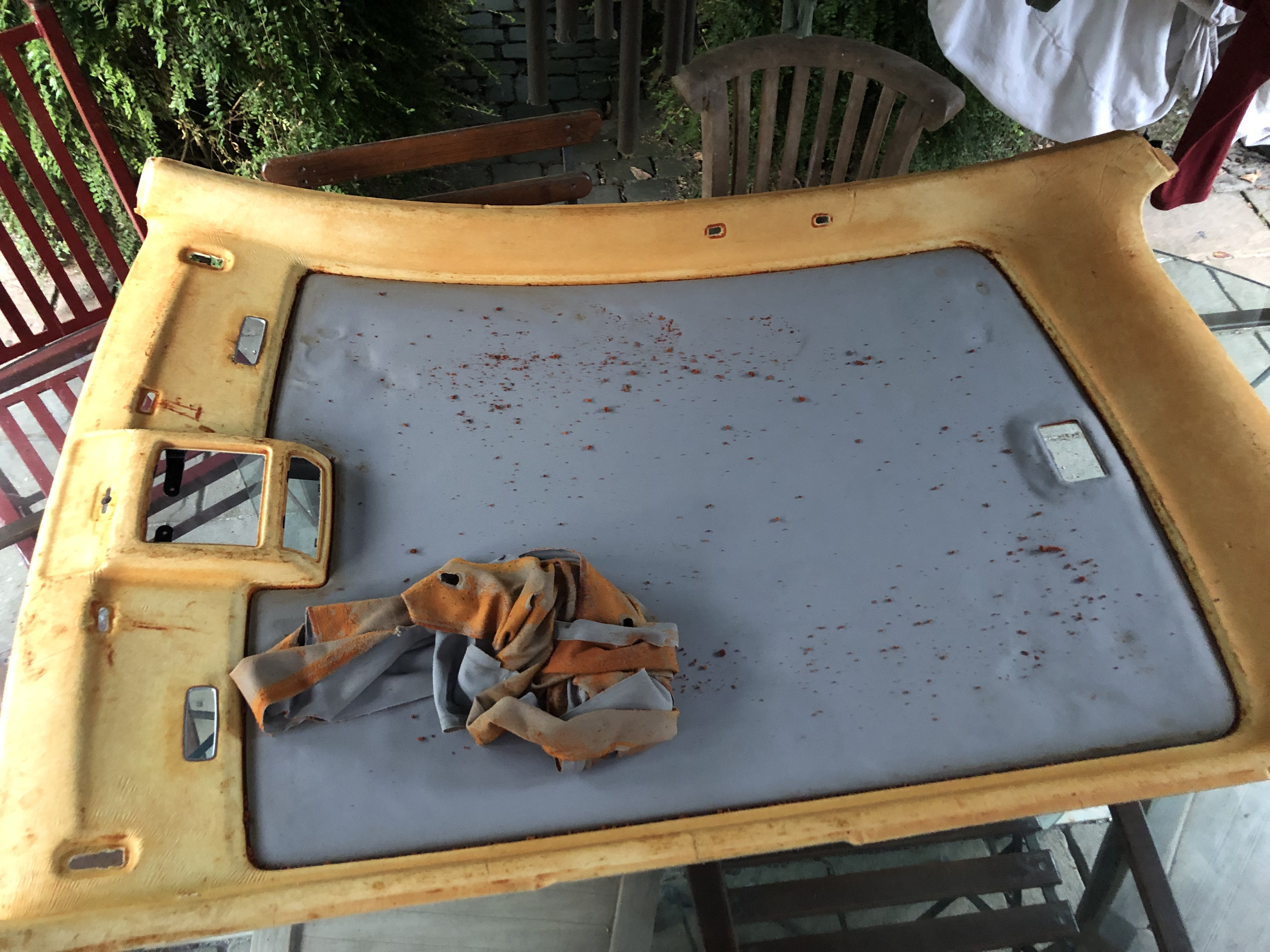

mijn hemelbekleding begint in rap tempo los te laten, dus het hemeltje er uit gehaald. even uitzoeken hoe ik dit het best opnieuw kan bekleden en met welke stof. het wordt in ieder geval zwart. ( ook de a en c stijlen.)

even dat topic bekeken, ik wil zwart omdat dat wel mooi staat bij de rest van het donkere interieur, maar dan vallen de grijze zonnekleppen, handgrepen en plafoinaires wel heel erg op zeg. beetje een allegaartje, te rommelig.
om dat kunstof nu allemaal zwart te maken is wel een dingetje. en elke latere lichte beschadiging ga je direct zien met grijze ondergrond.
dan moet ik toch wellicht voor antraciet grijze stof gaan, wat donkerder als nu.
in ieder geval heb ik wel eerst antiedreun / isolatieplaat besteld voor tegen het dak , ( https://www.heatshieldings.com/nl/2mm-a ... erend.html ik hoop dat het gedreun bij raam open dan ook wat minder wordt.
ik rij veel liever met ramen open als dat ik de aitco gebruikt.
losse stof verwijderd, (middendeel moet nog) de plakfoamrestjen was er redelijk makkelijk af te poetsen /wrijven met een doek met wasbezine.
blijft er nog wel een heel dun plaklaagje over, dat is met aceton of thinner proberen weg te krijgen, voor de beste hechting van de nieuwe lijmlaag.

gewoon proberen..wie niet waagt wint nooit :) en lelijker als dat het was kan bijna niet !
