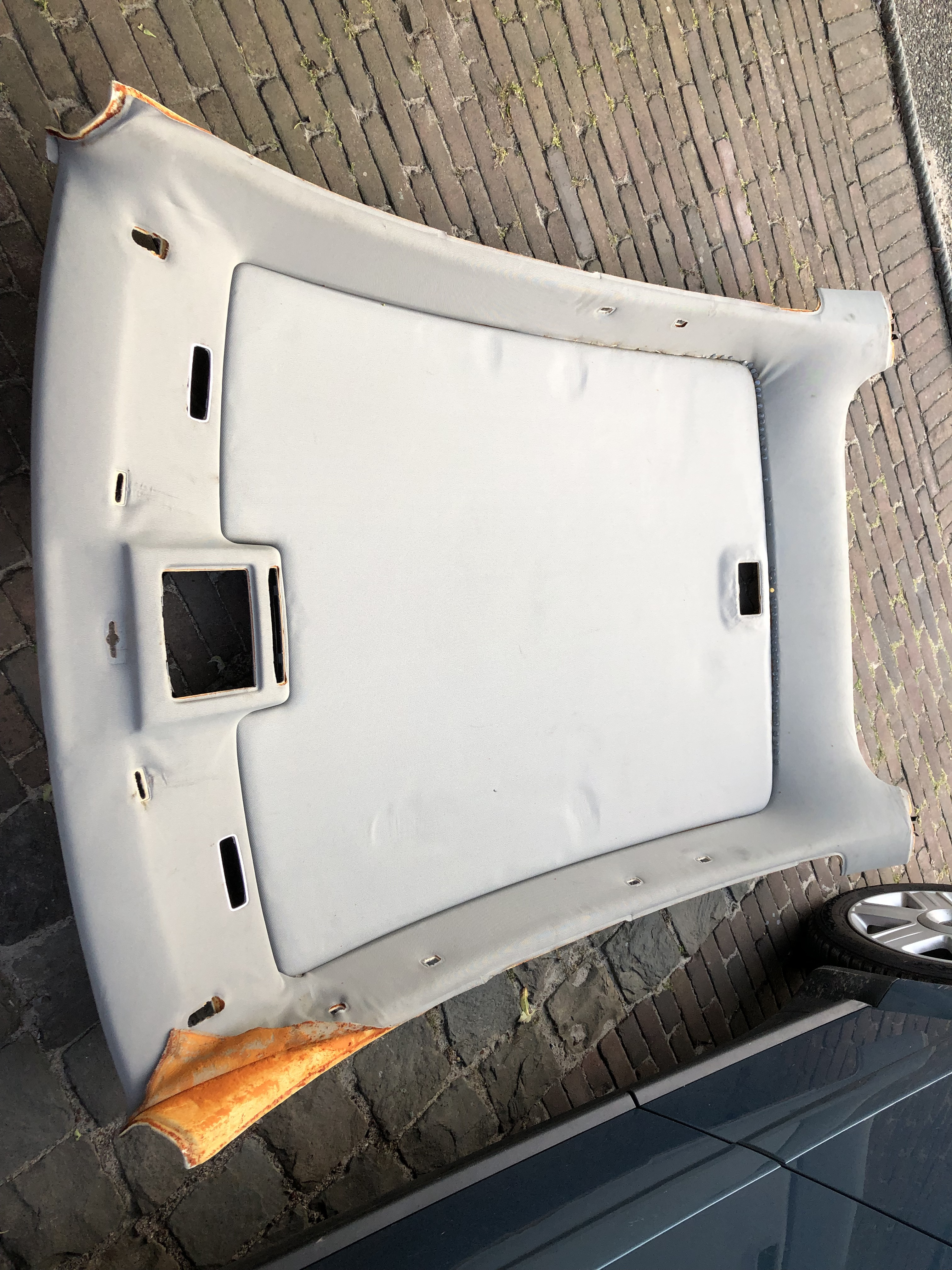

marcoa2
Berichten: 318
Locatie: Gorinchem
Gisteren, 22:11 1 x
mijn hemelbekleding begint in rap tempo los te laten, dus het hemeltje er uit gehaald. even uitzoeken hoe ik dit het best opnieuw kan bekleden en met welke stof. het wordt in ieder geval zwart. ( ook de a en c stijlen.)
