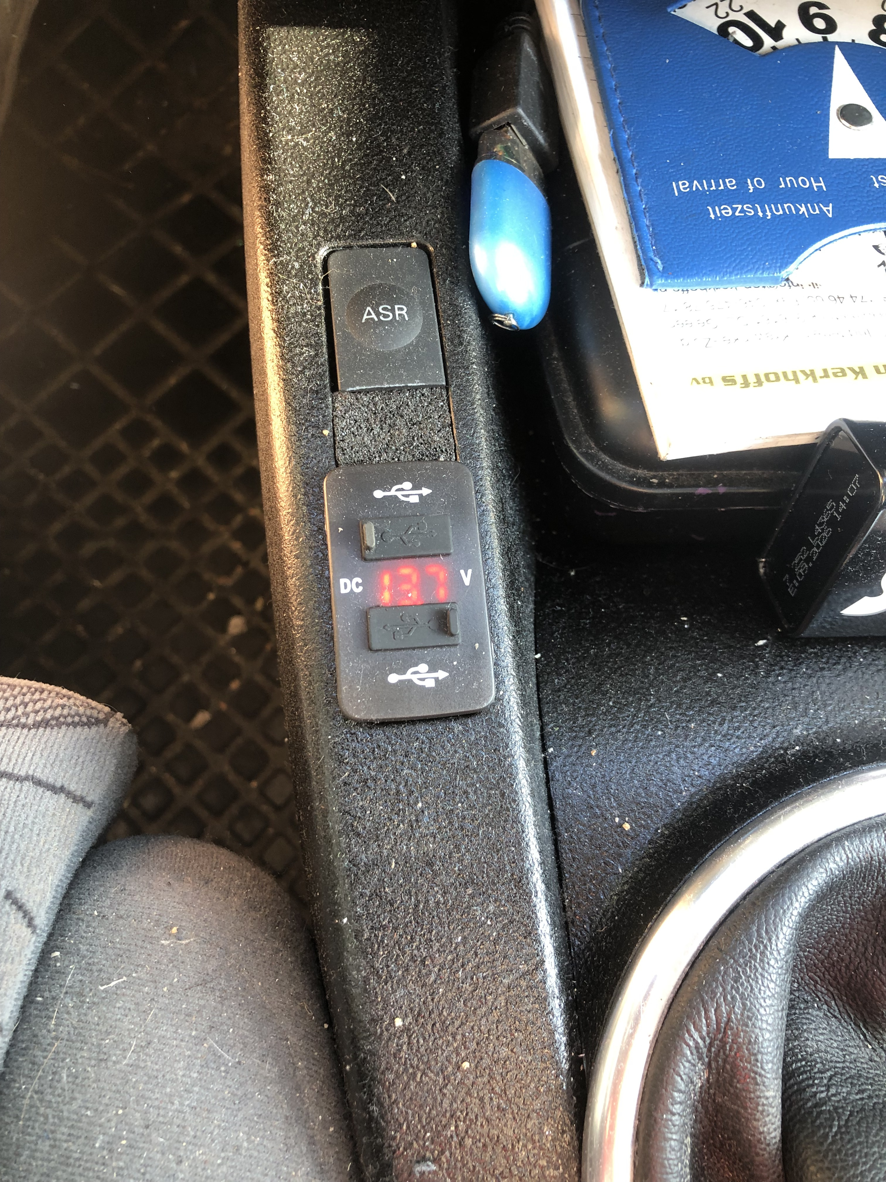

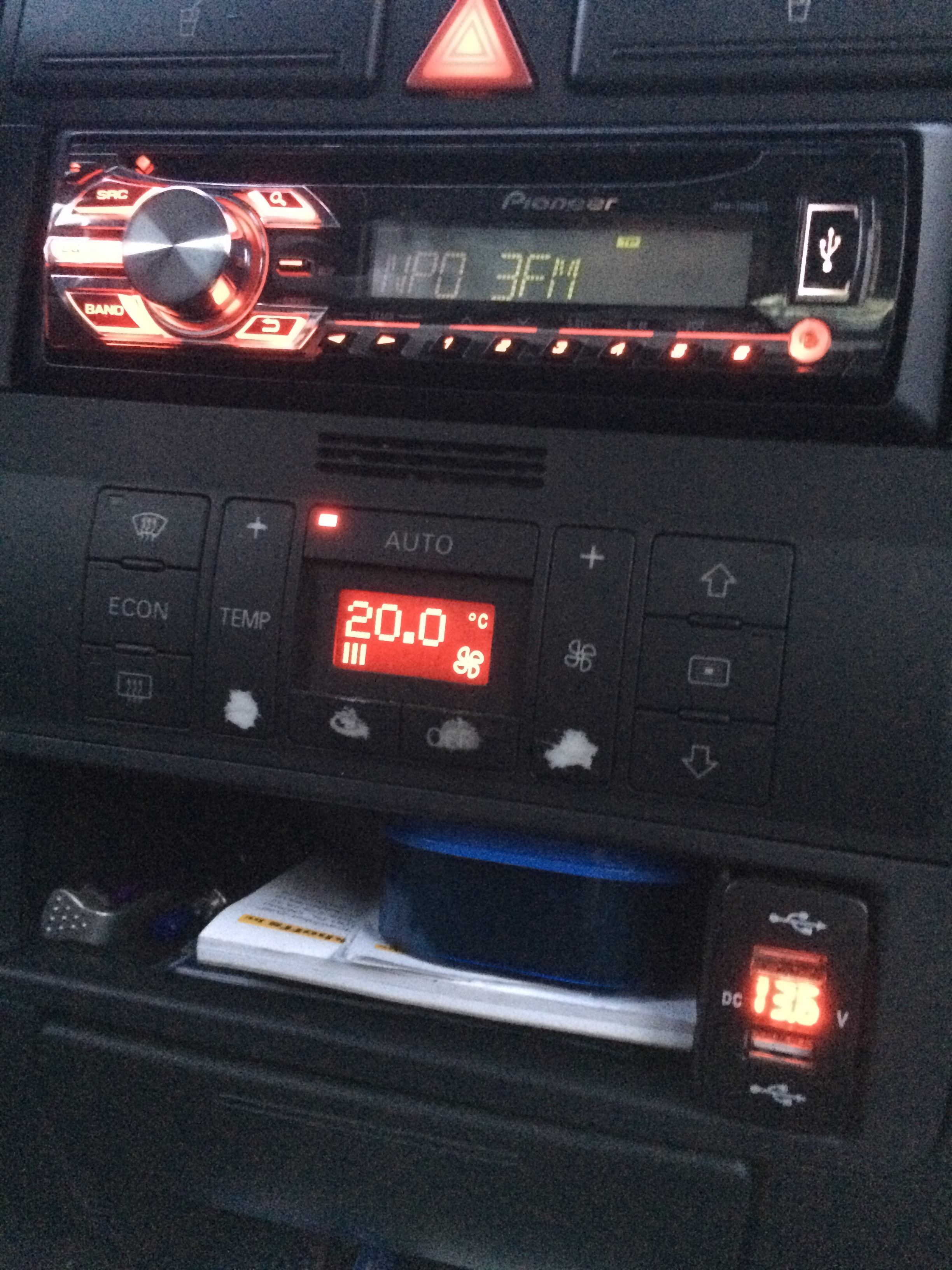

2 stuks dubbele USB stopcontact ingebouwd, scheelt weer een paar losse kabels naar de sigarenaansteker.

Vier USB's, wow. Heb je die nodig voor je schietstoel? Hoe heb je die aangesloten en hoeveel ampère geven ze tegelijk?

2 stuks zitten op de zekering van de achteruitrij verlichting en 2 op de claxon zekering. 1 is voor de dashcam, 1 voor de Tomtom, 1 voor de telefoon 1 reserve, Schietstoel kun je makkelijk maken van een airbag zoals je op youtube veel mensen door de lucht ziet vliegen, maar geeft wel een flink deuk in het dak, dus ga ik niet aansluiten, Ampère geen idee, maar alles werkt prima erop inclusief 2x usb C kabels in de sigarenaansteker voor de achter passagier voor haar telefoon en video's tijdens de rit naar Italië. Ik denk dus aan millli ampère, en dan voldoende stroom voor alles, er komt geen koelkast, laptop, omvormer naar 230 volt of een andere grote stroomverbruiker in de auto. In mijn camper werkte het ook prima, dus ik verwacht geen problemen.
Edit: 3.1 amp lees ik net op de achterkant

Tja ik had er 3 nodig en 2 dubbele vulde precies dat gat. Met 1 dubbele moest ik het dekseltje wat het gat afdekte doormidden zagen en ik probeer alles weer ongedaan te kunnen maken wat ik modifiseer.

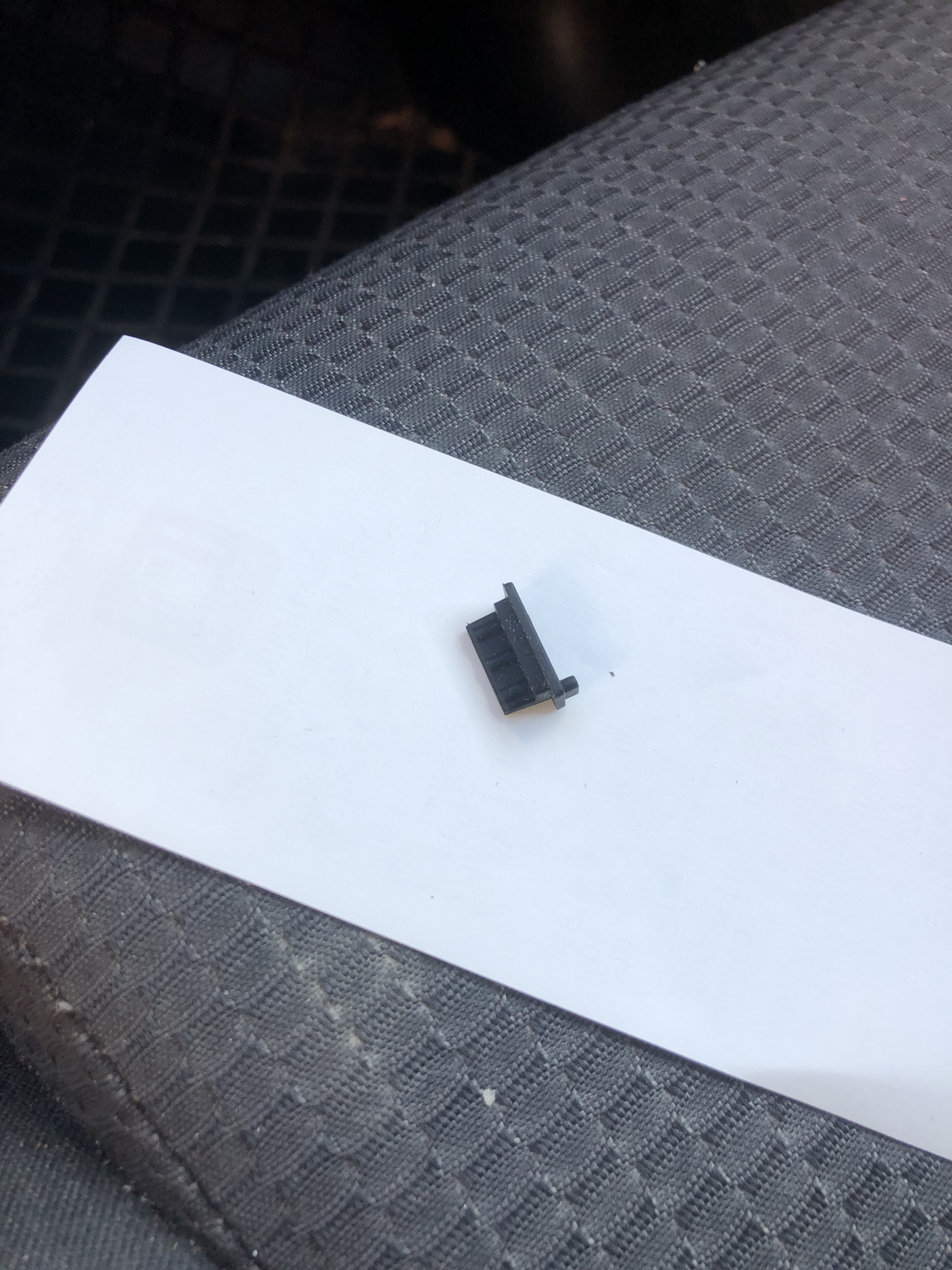

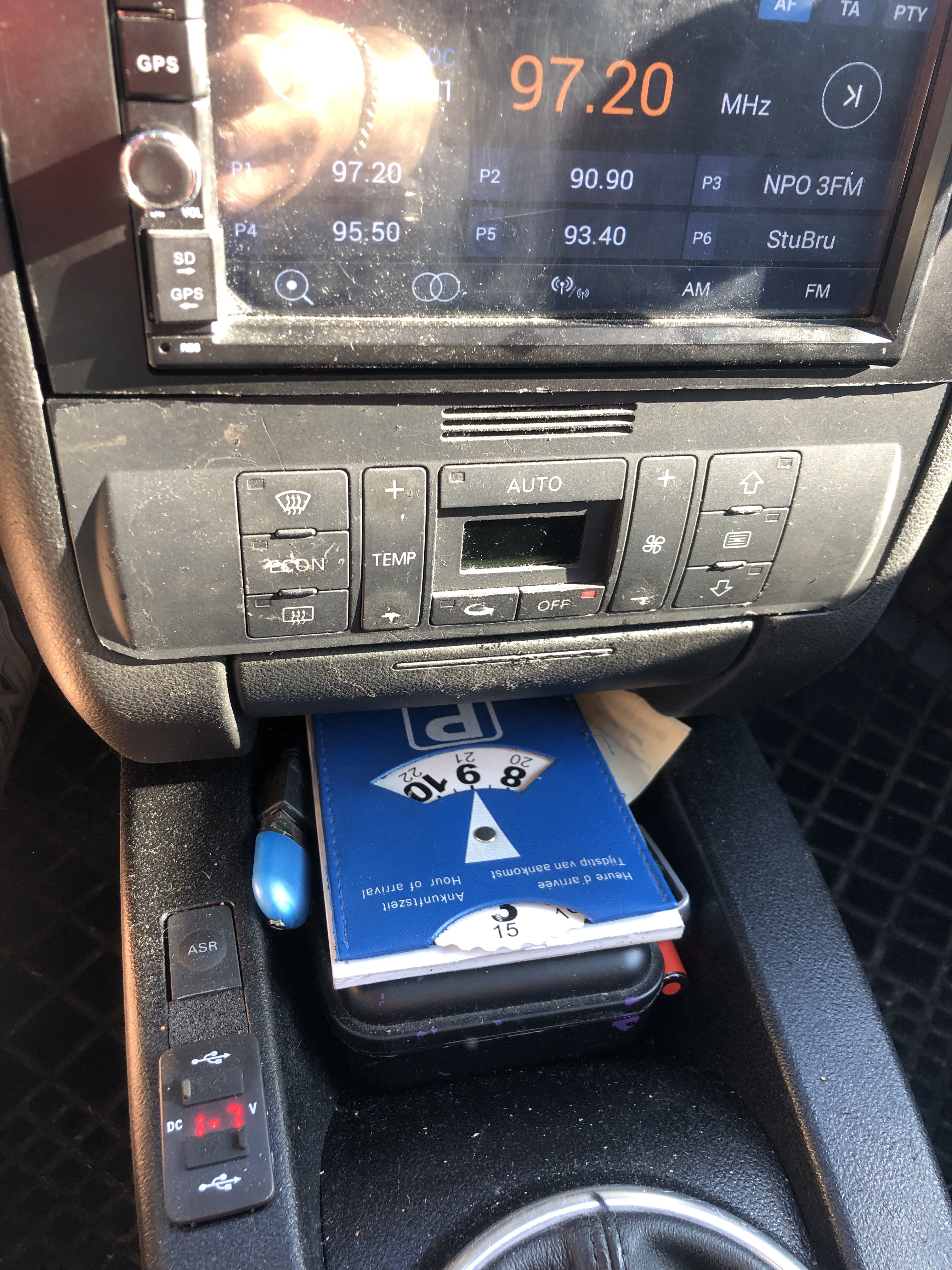

“Met 1 dubbele moest ik het dekseltje wat het gat afdekte doormidden zagen”
Ik heb het iets anders opgelost nadat ik een 7” 2din radio heb ingebouwd :mrgreen:
Gat opgevuld met Action schuurpad :innocent:
Wel stof kapjes geplaatst (AliExpress).
Nieuwe situatie
Nieuwe situatie
Oude situatie
