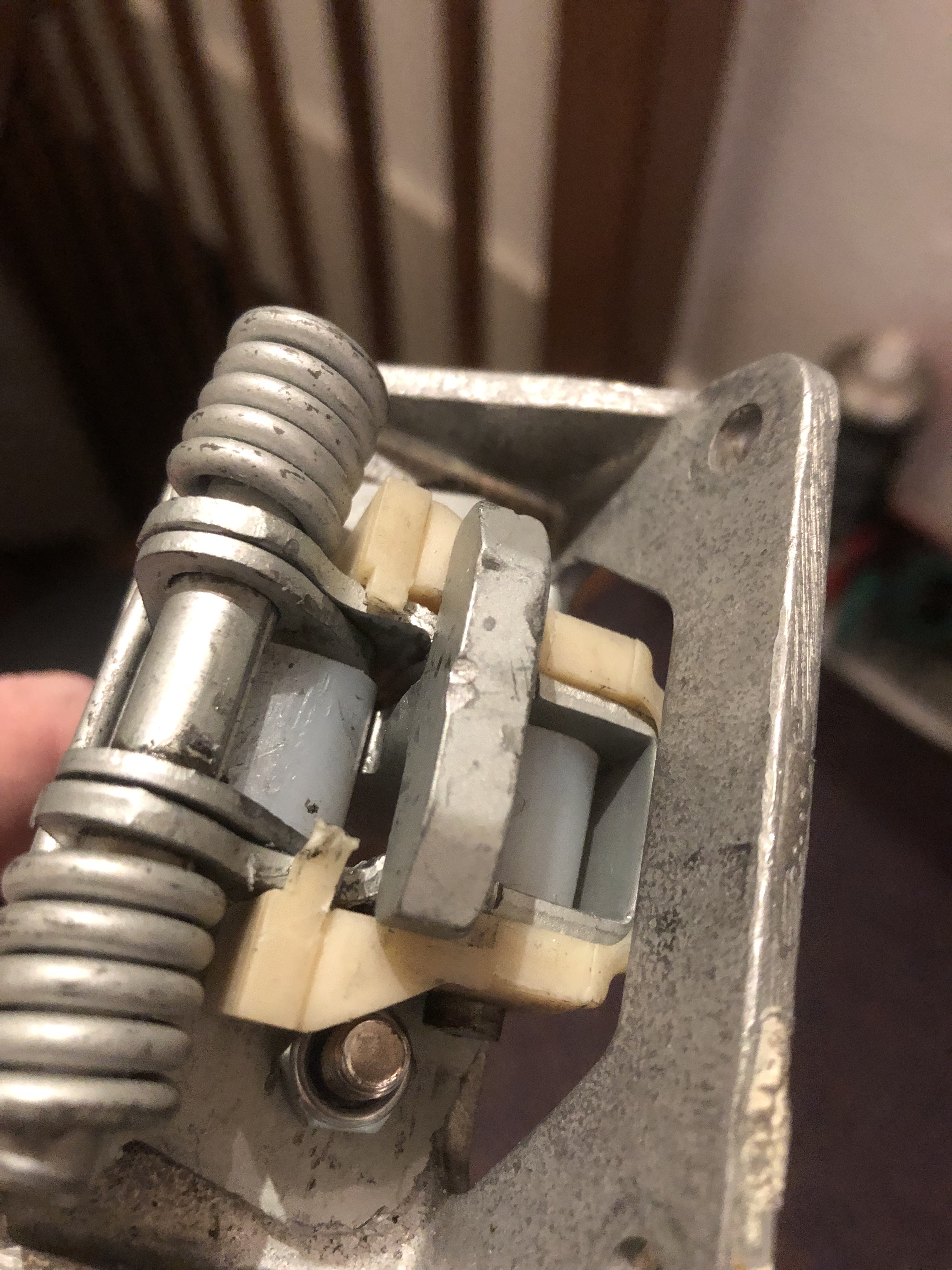

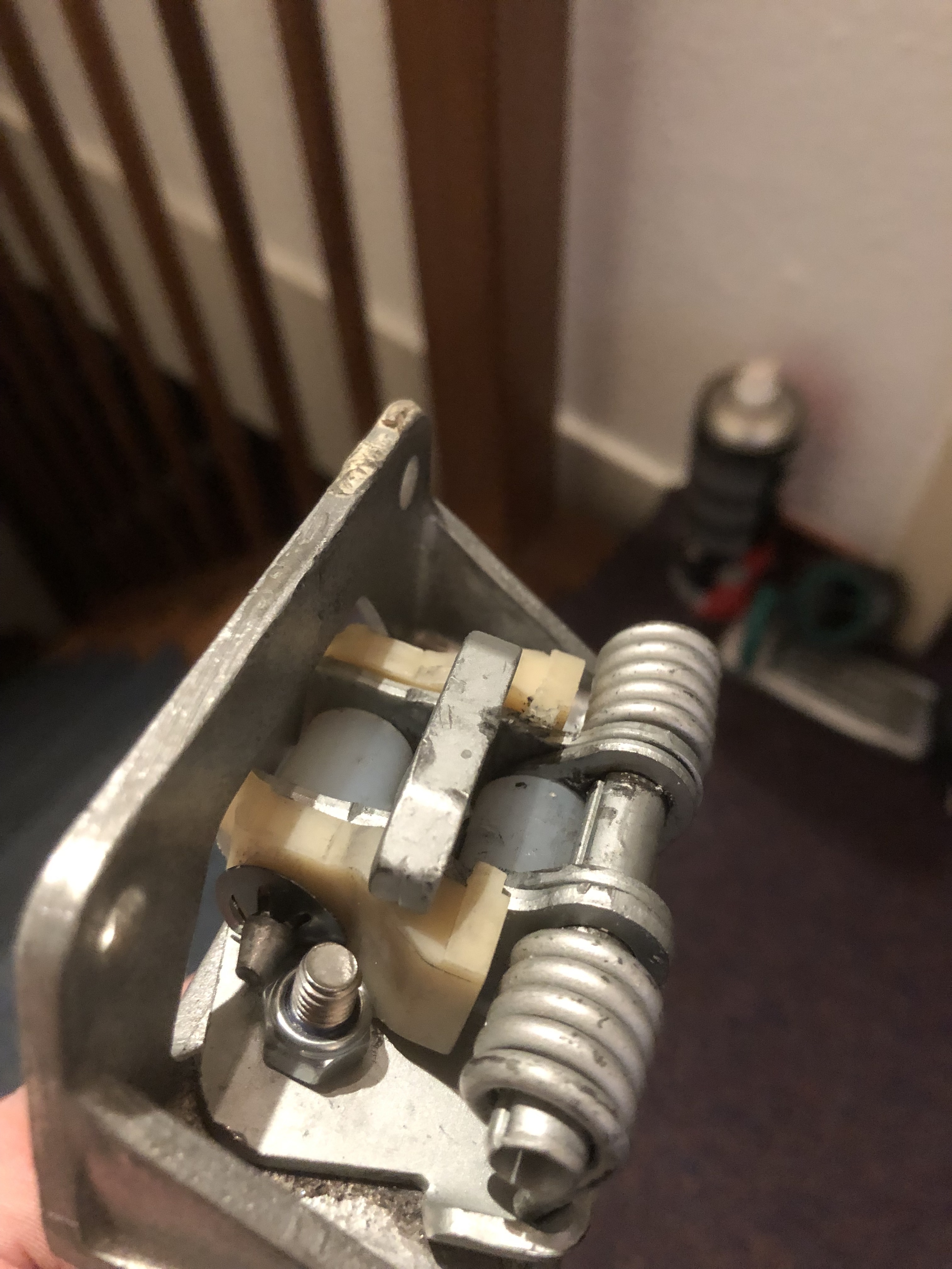

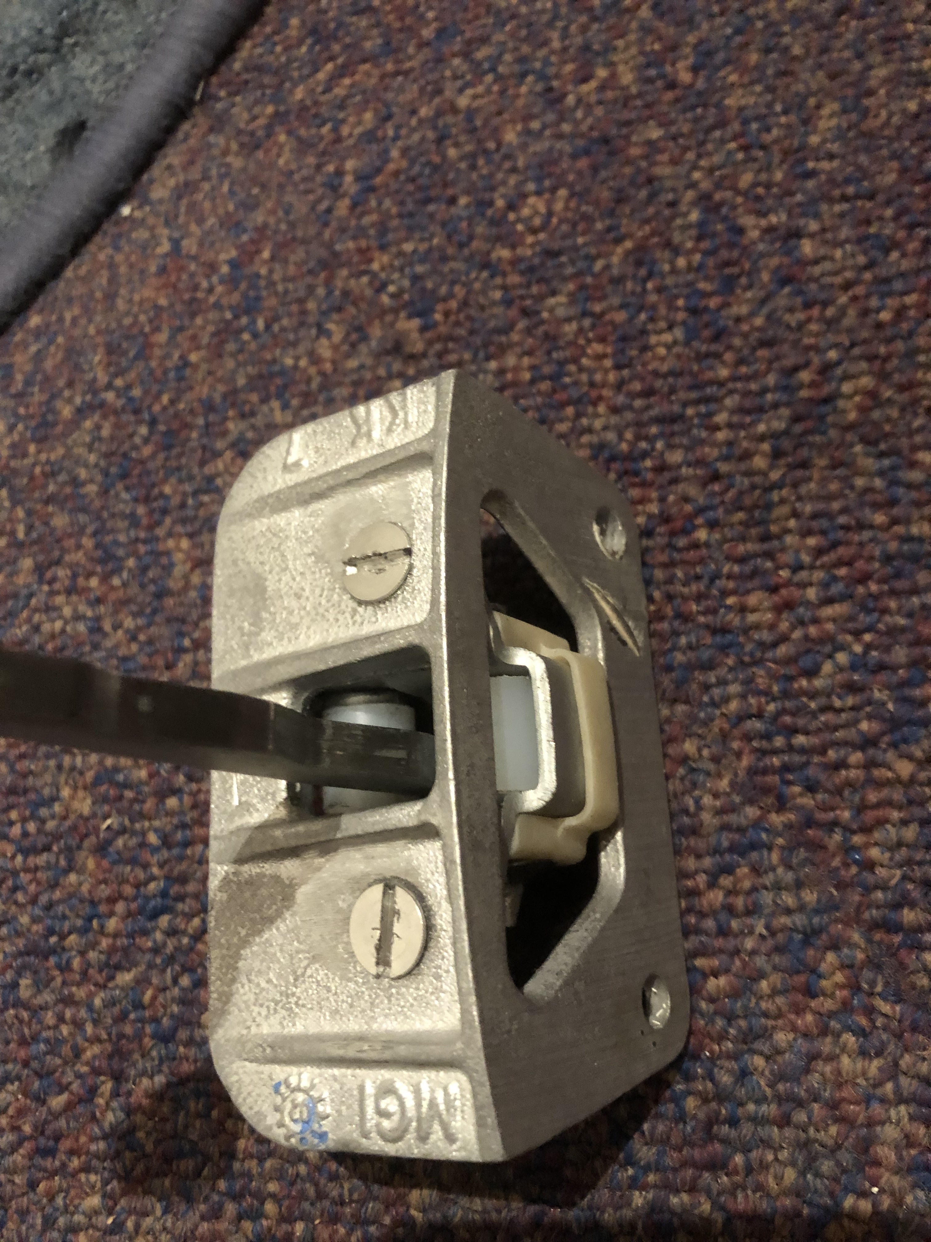

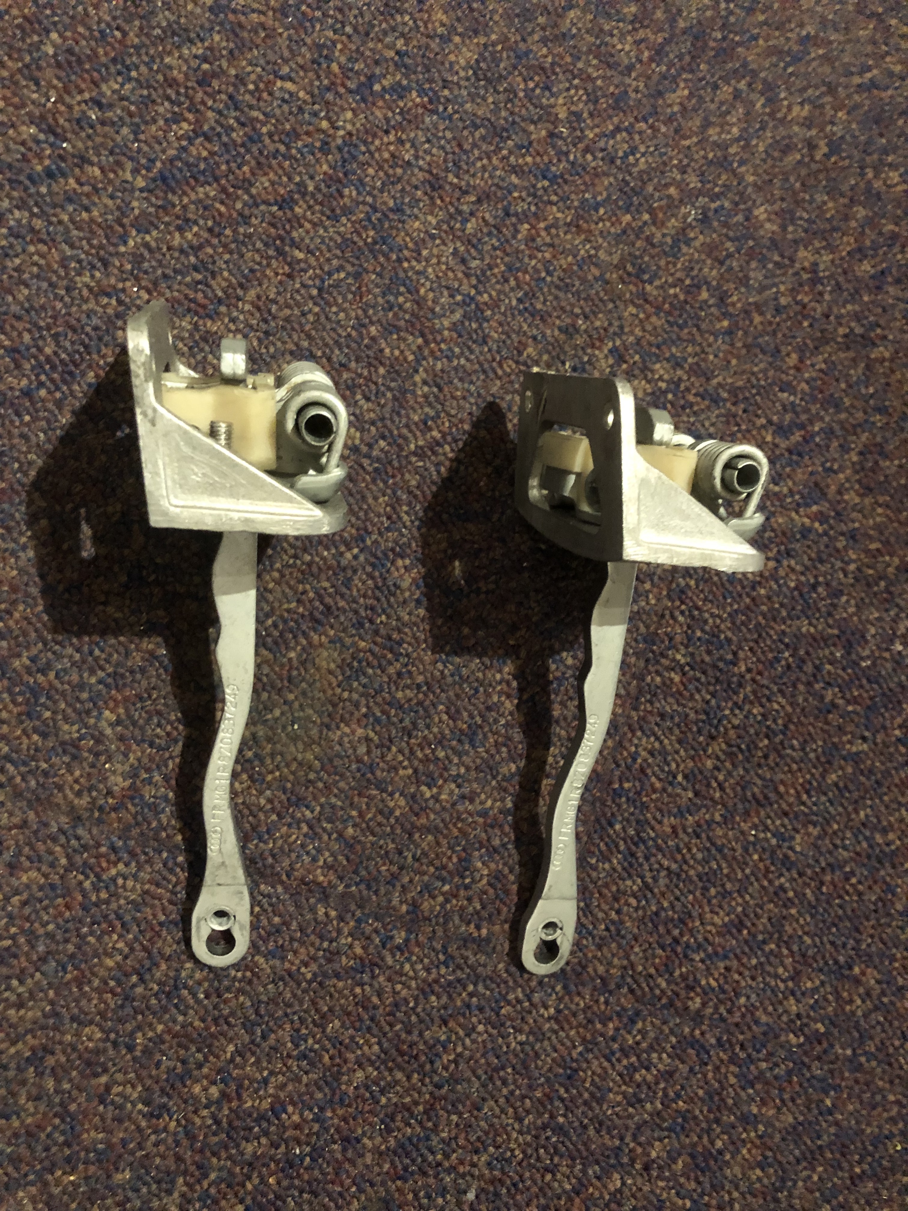

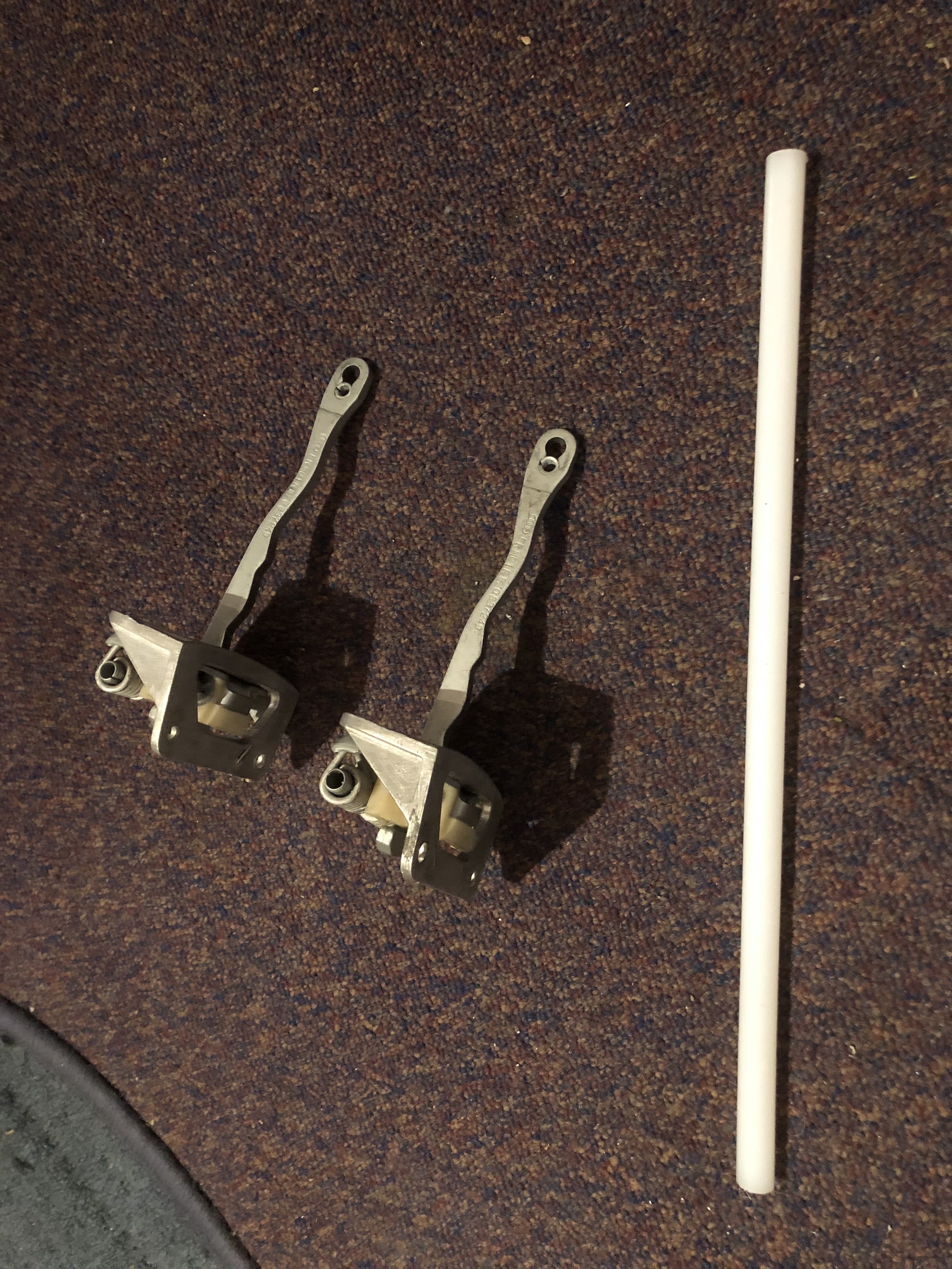

ik heb eventueel nieuwe nylon rolletjes, en ook geriviseerde originele exemplaren voor de voordeuren
(met nieuwe nylon bussen, borgveer en rvs verzonken boutjes en moertjes. gaat nooit meer los.)
vervangen van het geheel is dan niet moeilijk meer.
bij interesse hoor ik het wel evt.
mogenlijk is hier meer vraag naar ? dan zou ik eventueel ""revisie"sets kunnen leveren, tegen inlevering van de oude deurvangers.
(wel de originele aanleveren.)
