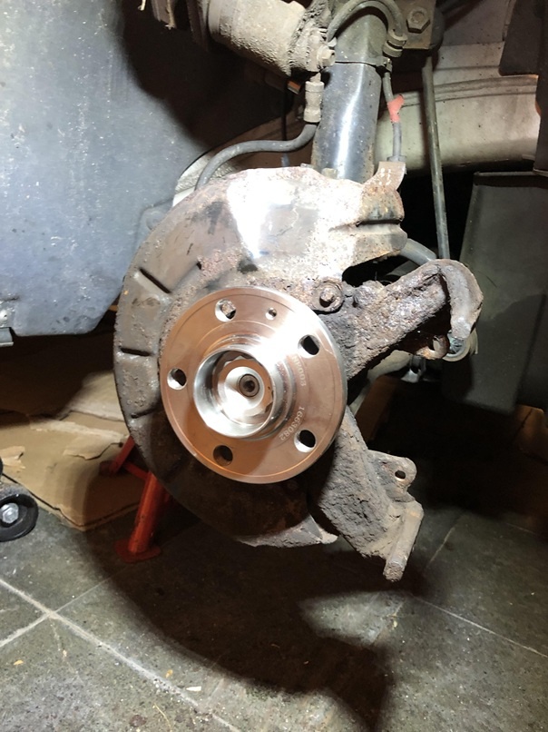

De club heeft sinds enkele jaren de speciale (de)montage-set voor de voorwiellagers (72 mm in- en uitperstools).
Omdat mijn zilvergrijze wel erg bromde (en iets meer in bocht naar rechts en iets minder in bocht naar links) heb ik die set maar eens in gebruik genomen om mijn lager linksvoor te vervangen.
De klus is niet heel ingewikkeld, maar onderdelen van de wielophanging willen wel eens erg vast zitten na dik 20 jaar: bij de A2 van mijn schoonzoon kon zelfs een garage met 40-tons pers de as niet uit de fusee geperst krijgen. En ik heb maar 10 ton tot mijn beschikking...
Eerst even de instructies op Youtube bekeken https://www.youtube.com/watch?v=X5DI3nag4p4 - hier is ook de stuurstang losgemaakt; dat geeft wat meer ruimte maar is niet nodig. En i.p.v. een perstool om de as uit het lager te krijgen, gebruikt zij een trekker. En ook hier blijkt flinke kracht nodig...
De as uit het lager persen viel aardig tegen maar met 1 mm ruimte tussen mijn perstool en de naaf, perstool op maximale druk en dan de 1 mm ruimte reduceren door de wielmoeren om beurten met mijn wringijzer (70 cm lang) een kwartslag aan te draaien, kwam er beweging in...
Daarna het lager uitpersen. Ook hierbij kwam mijn wringijzer weer goed van pas om het lager in beweging te krijgen. Als ie beweegt, is hij er snel uit. Bij mij wilde de ABS-sensor er niet uit en daar moet een nieuwe voor komen...
Dan de fusee inwendig beetje schoonmaken en nieuw lager inpersen en het ziet er weer mooi uit.
En het belangrijkste: de brom is eruit

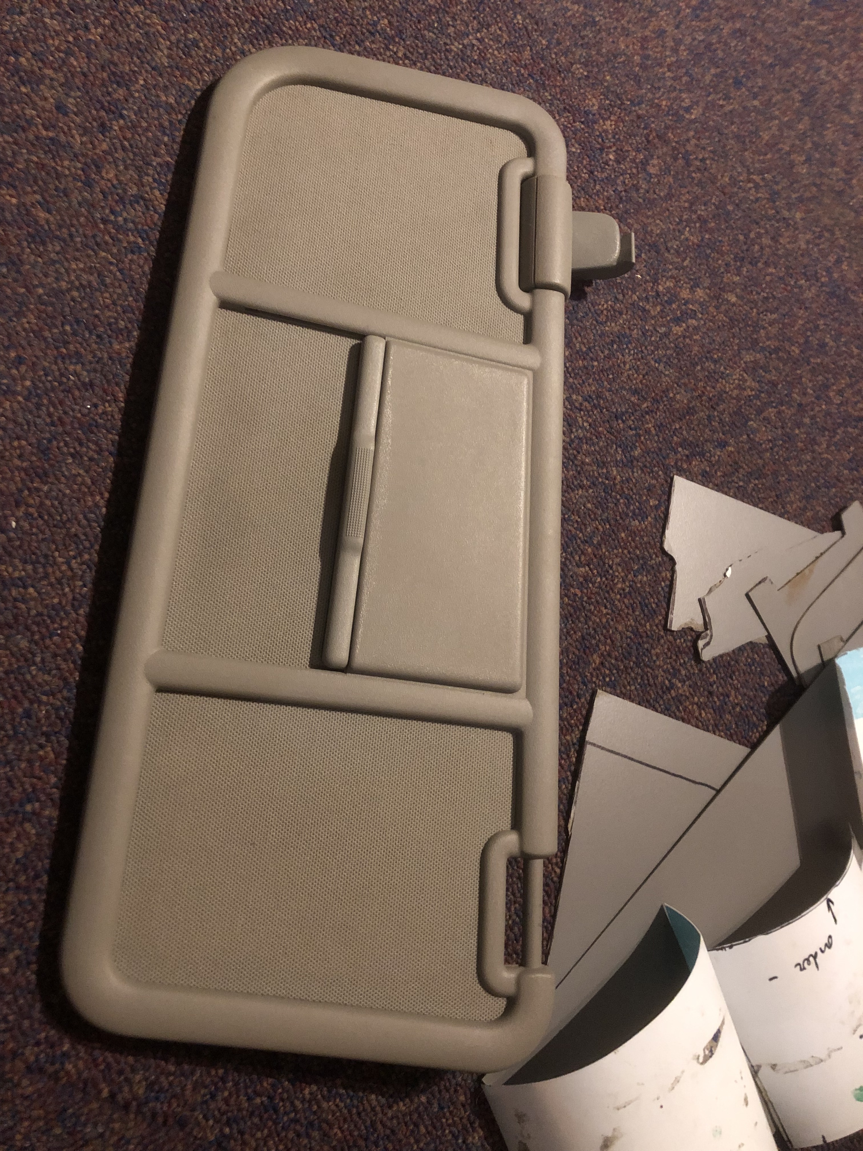

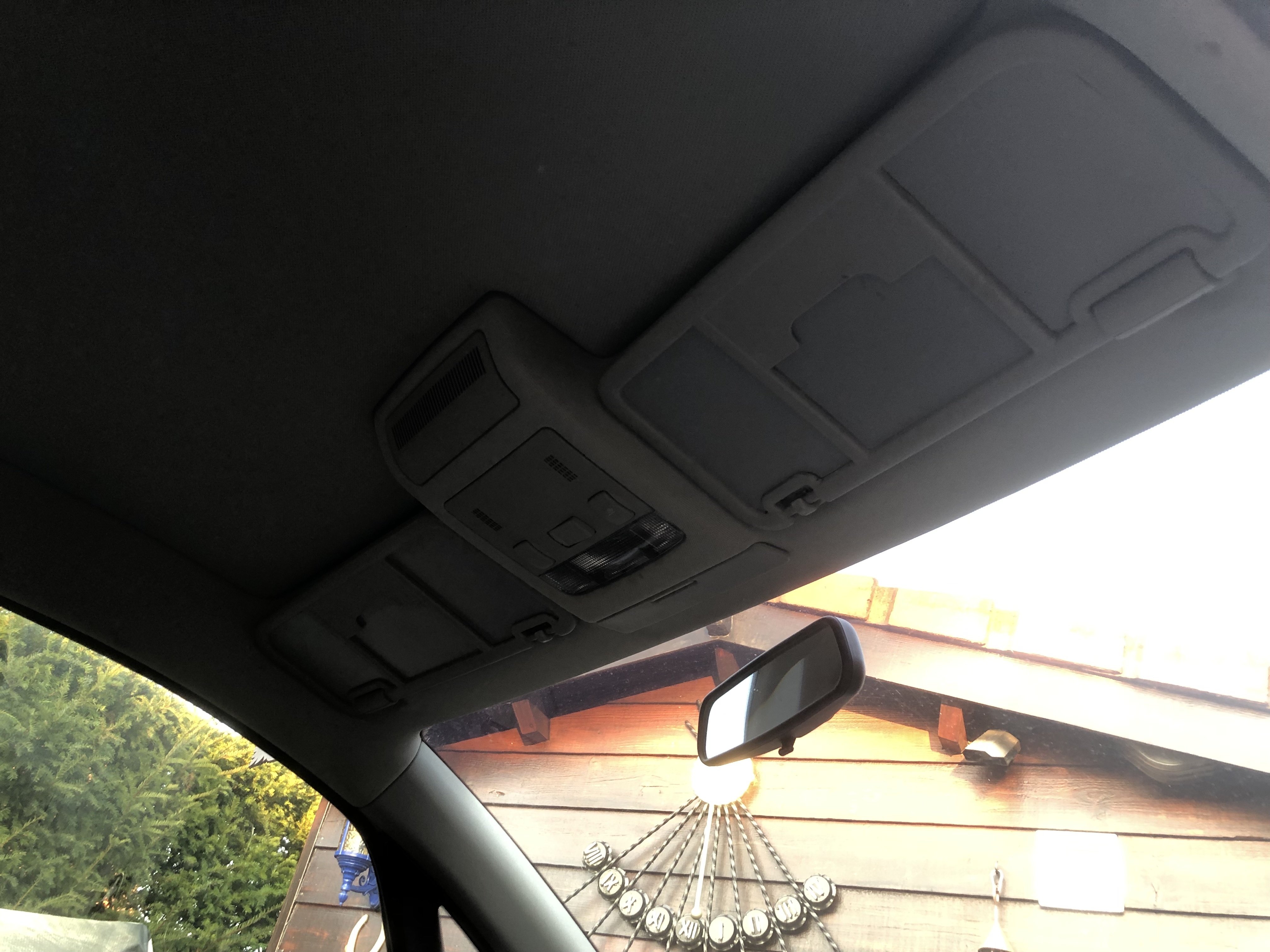

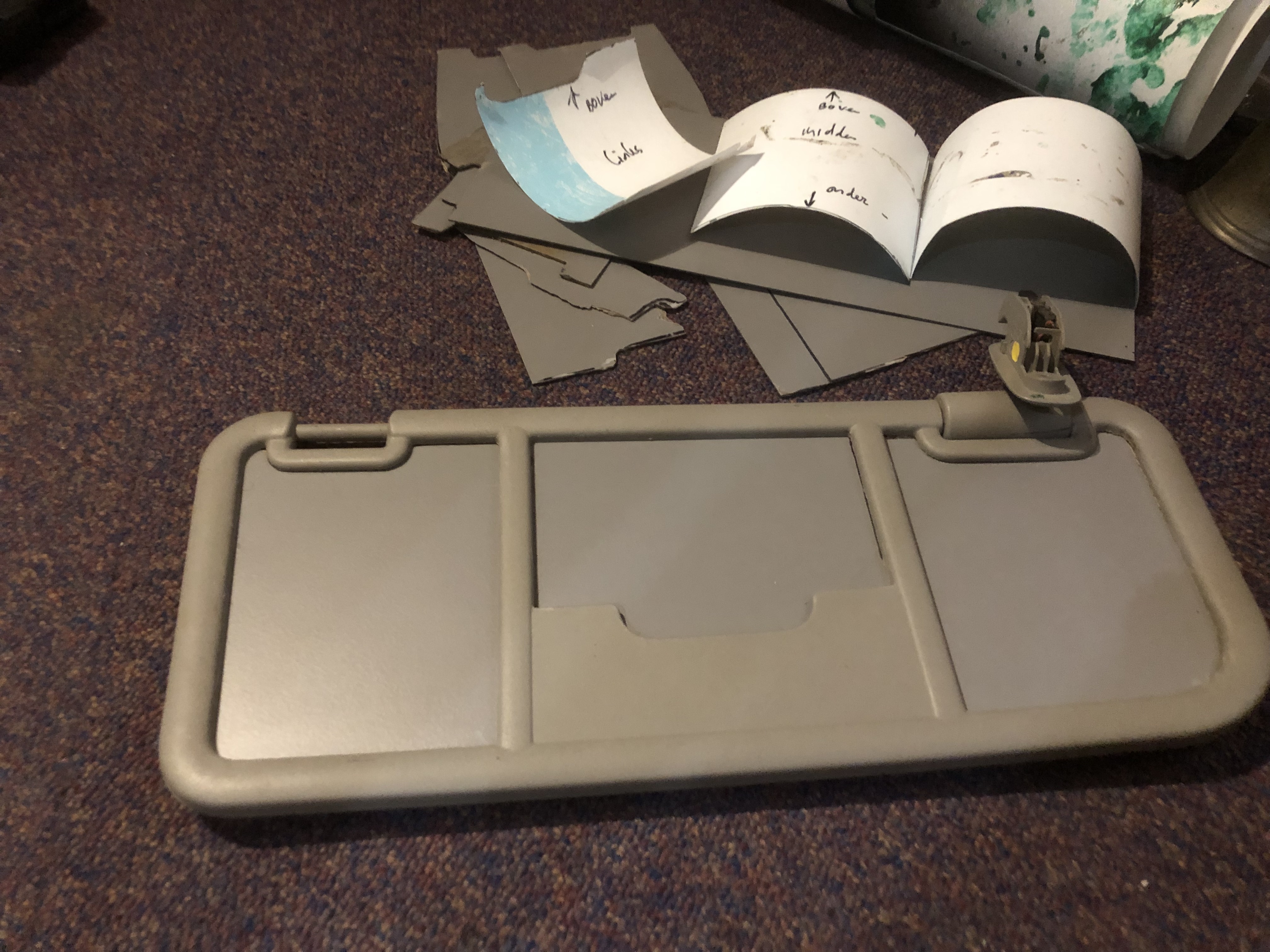

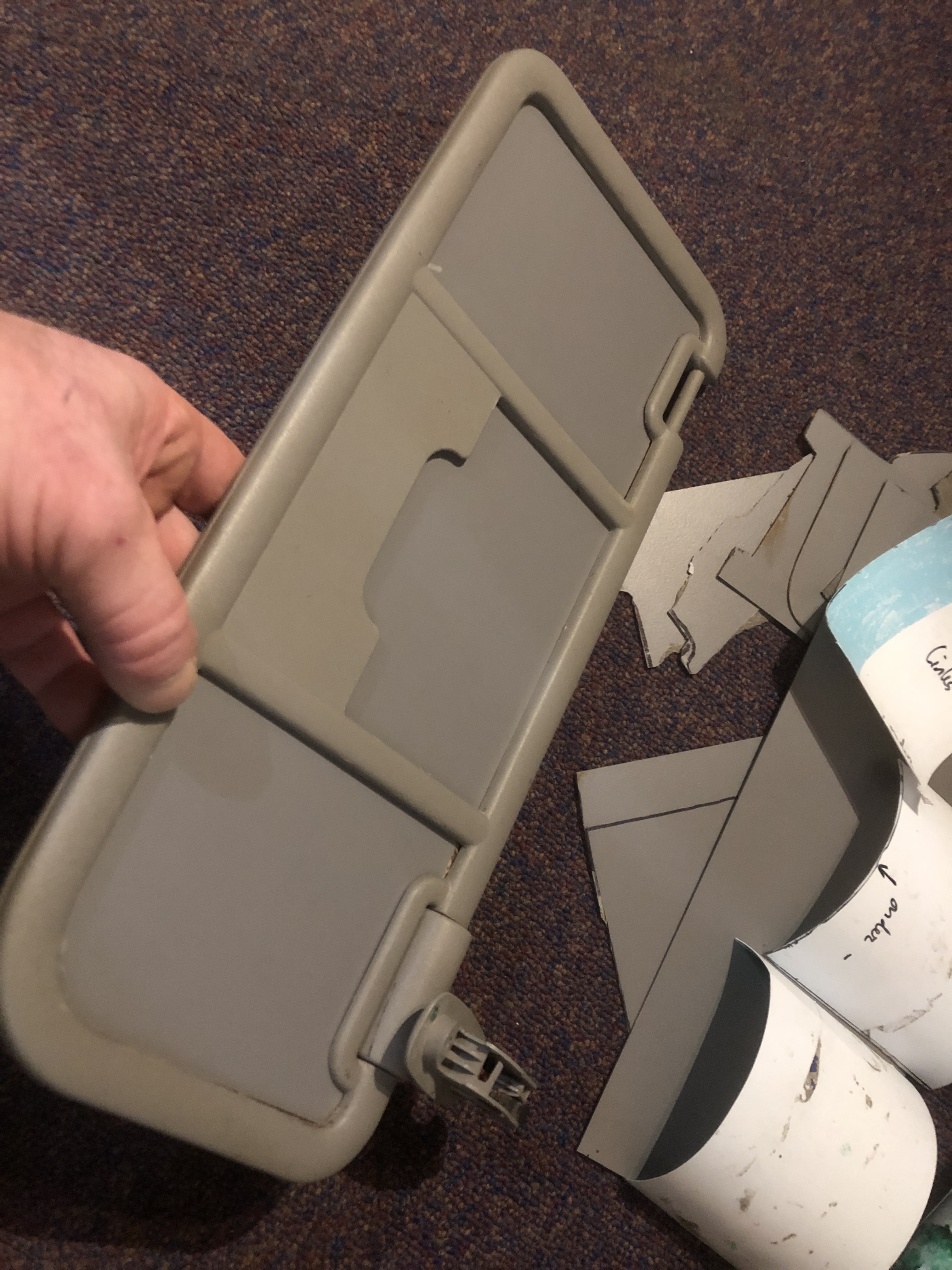

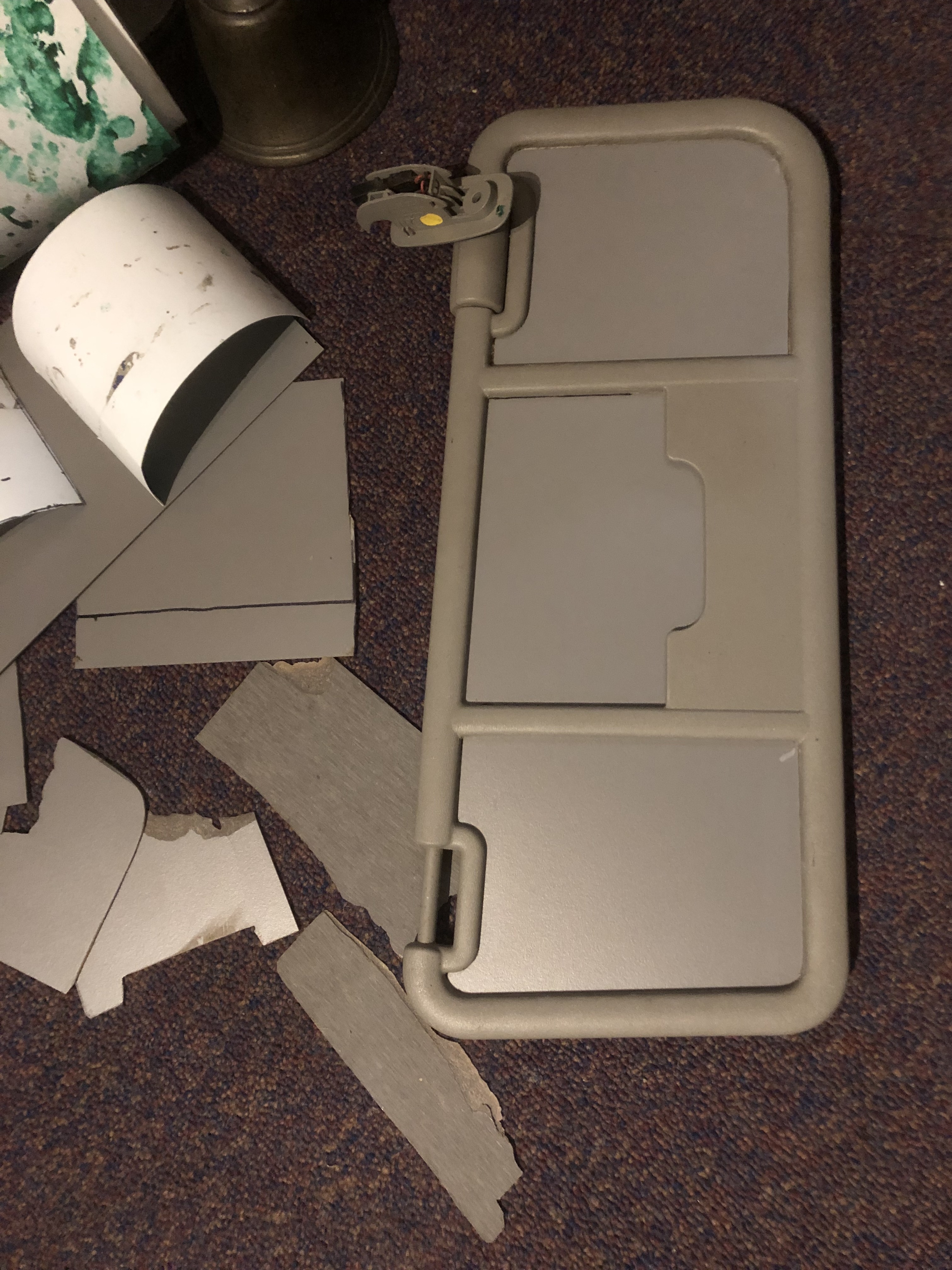

vandaag zonneklep ""gerestaureerd"" . aan 1 kant van mijn zonneklep was de stof los aan het laten , het zag er niet uit.
(het gedeelte wat achter de vooruit komt als je hem wegklapt.) dus vanaf de buitenkant ook een rot gezicht.
onder de stof laag plakrootzooi/foam/lijm wat aan het verteren was. alle stof en lijm weggehaald.
toen bleef er een dunne aluminium achterplaat over. tja wat nu eigenlijk..weer beplakken met stof is mogelijk maar of dat netjes had gelukt betwijfel ik. ook door de zon/hitte zal het dan wellicht weer gaan loslaten op termijn.dus iets blijvends bedenken !
testje gedaan met 2 mm pvc trapbekleding , niet echt een succes. net te dik ook om het achter de profielen te laten weglopen.
eigenlijk ook net een tikkeltje te zwaar. de klep moet lichtgewicht blijven. (mogelijk door eigen gewicht naar beneden zakken)
toen wist ik het, formica !
strook 1mm dik grijze formica bij de buurman gescoord , soort van malletjes geknipt uit dun plastic, en maat overgenomen op het formica.
met een dremel uitgevreesd, net iets breder zodat het formica net achter de klep valt.
best een hoop werk, maar het resultaat mag er wezen al zeg ik het zelf. ik vind het mooi !
ook niet gelijmd, alleen maar geklemd.
niks meer aan doen,vooral houden zo !
voordelen:
-het laat nooit meer los door hitte of zon,dus blijvend mooi,
-makkelijk afneembaar
-keihard en sterk
-kleurvast
de passagiers-zonneklep is de stof nog netjes,maar daar ga ik dit ook doen voor een strak geheel.
(de stof aan de spiegelkanten is direct op aluminium ondergrond verlijmd, dat zit nog bunkervast, dus dat hou ik zo.)
ik dacht ik post het hier maar even, mocht ik anderen op een idee hebben gebracht.. 1 mm formica lichtgrijs.
p.s denk nou niet dat het bij mij in 1 keer goed ging, paar keer gebroken door te veel moeten buigen bij monteren., dus bestel maar gerust 5 keer zoveel formica als wat je daadwerkelijk nodig hebt. en een beetje deduld..

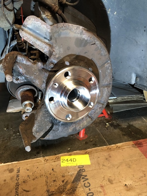

Vandaag ook het voorwiellager rechtsvoor vervangen... hij was niet heel rumoerig zoals de linker die ik een paar weken geleden verving, maar ik had toen meteen twee lagers gekocht. En een nieuw lager kan beter gemonteerd zijn dan in de weg te liggen en stof verzamelen...
Dit keer de ABS-sensor (die net als links zo vast zat, dat ie niet te verwijderen was; links heb ik uitgeboord) heel gehouden doorbij het verwijderen niet met de aandrukplaat aan de buitenring te trekken maar zonder die plaat aan de binnenring... dat ging prima.
De as (die links door roest erg vast zat) kwam er rechts zonder enige moeite uit. Bij plaatsen van het nieuwe lager moest ik wel een keer opnieuw beginnen, omdat het lager er scheef in dreigde te gaan.

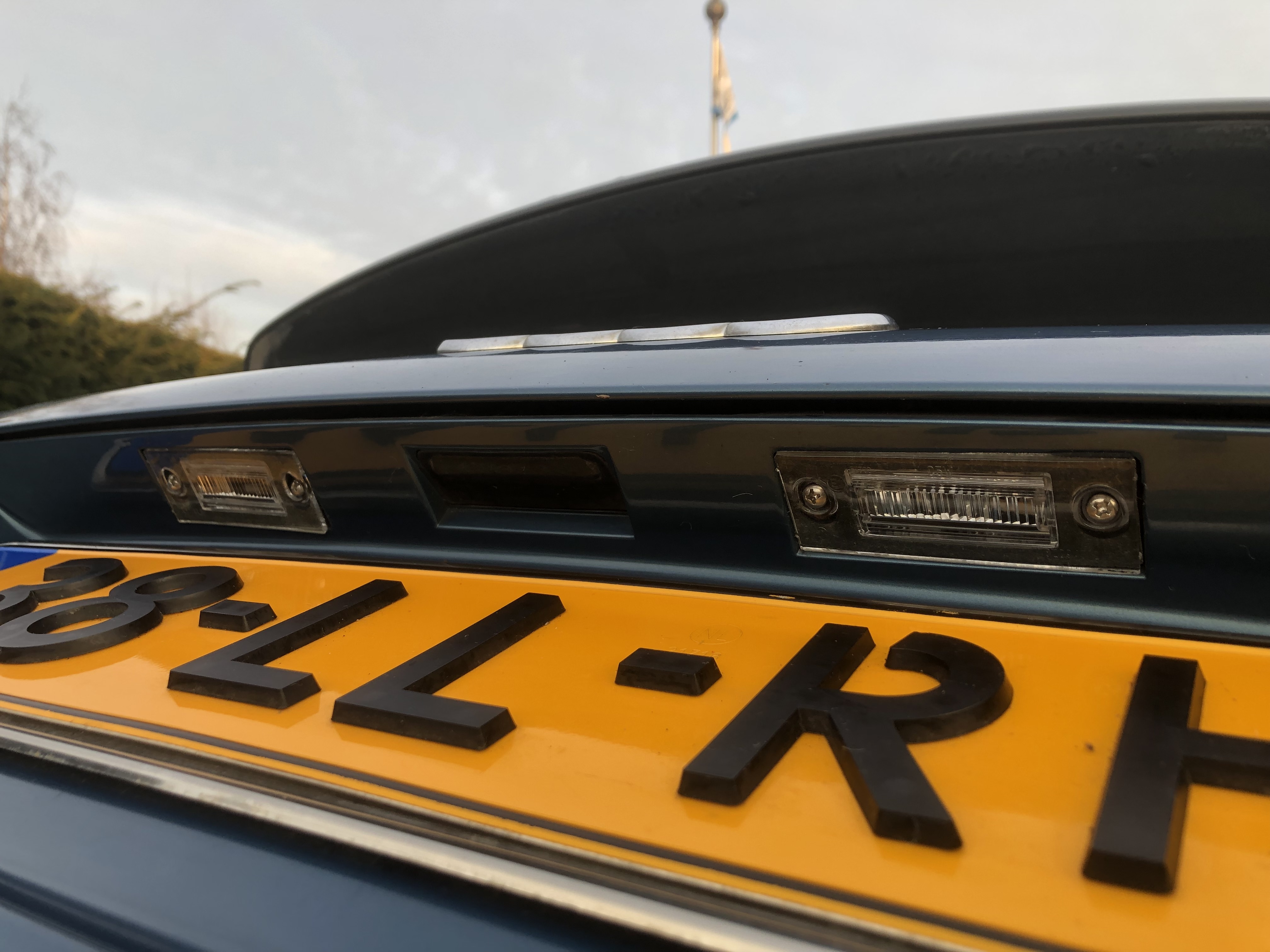

beide zonnekleppen weer gemonteerd, een nieuw 4-delige rubberen mattenset en glaasjes kentekenverlichting vervangen voor nieuwe met rvs schroeven.
allemaal weer keurig netjes !
