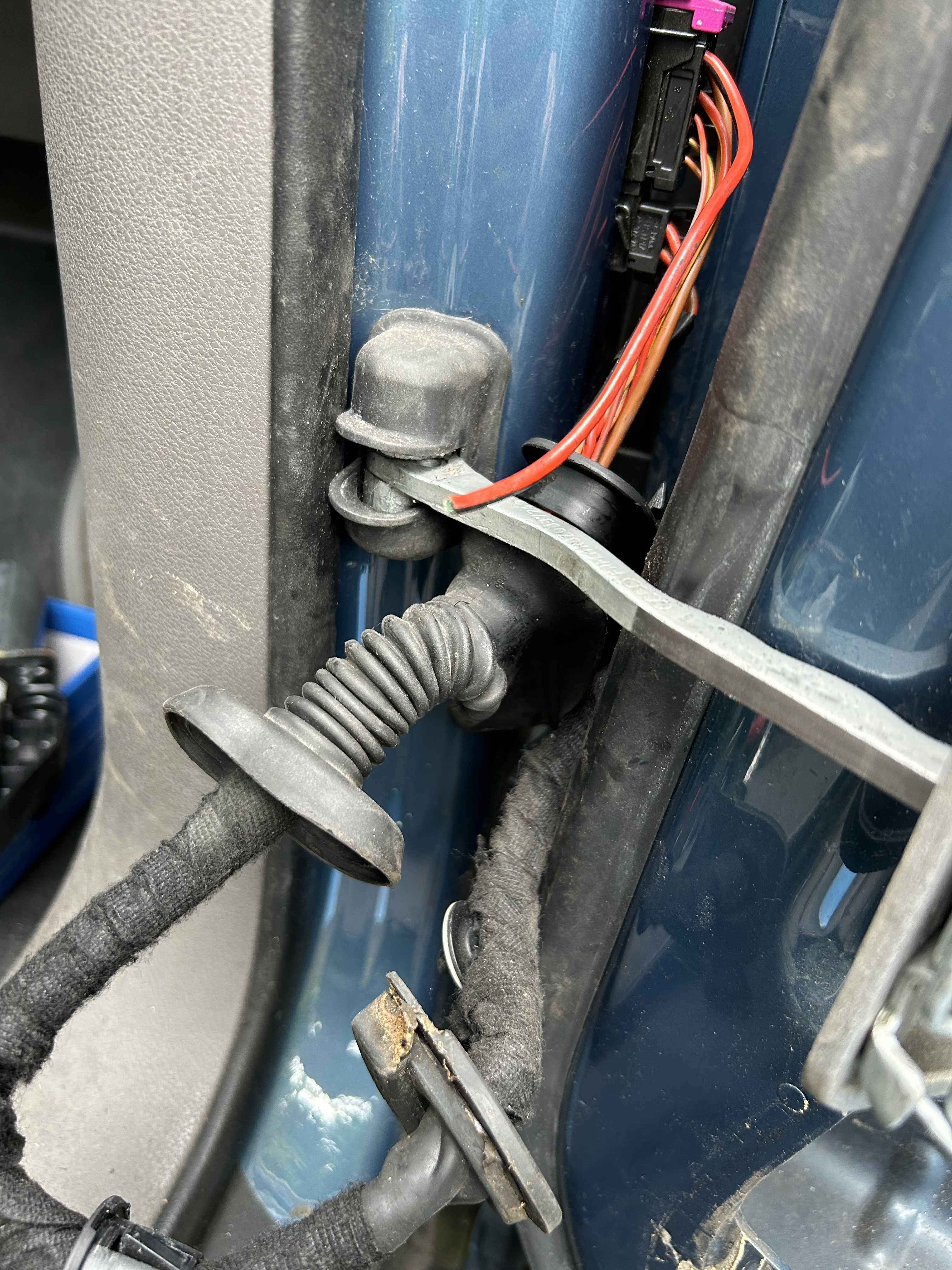

Gisteren de bijrijder deur eens onder handen genomen. Omdat alle functies uitgevallen waren (raambediening, spiegel bediening en deurslot) vermoedde ik een kabelbreuk in de deurdoorgang. Lastig om daar bij te komen. Heb ook de dunne deurplaat los moeten maken om de kabel meer ruimte naar buiten te geven.
Daar vond ik inderdaad de kabelbreuk (zie foto).
Na deze gerepareerd te hebben functioneerde alles weer prima.

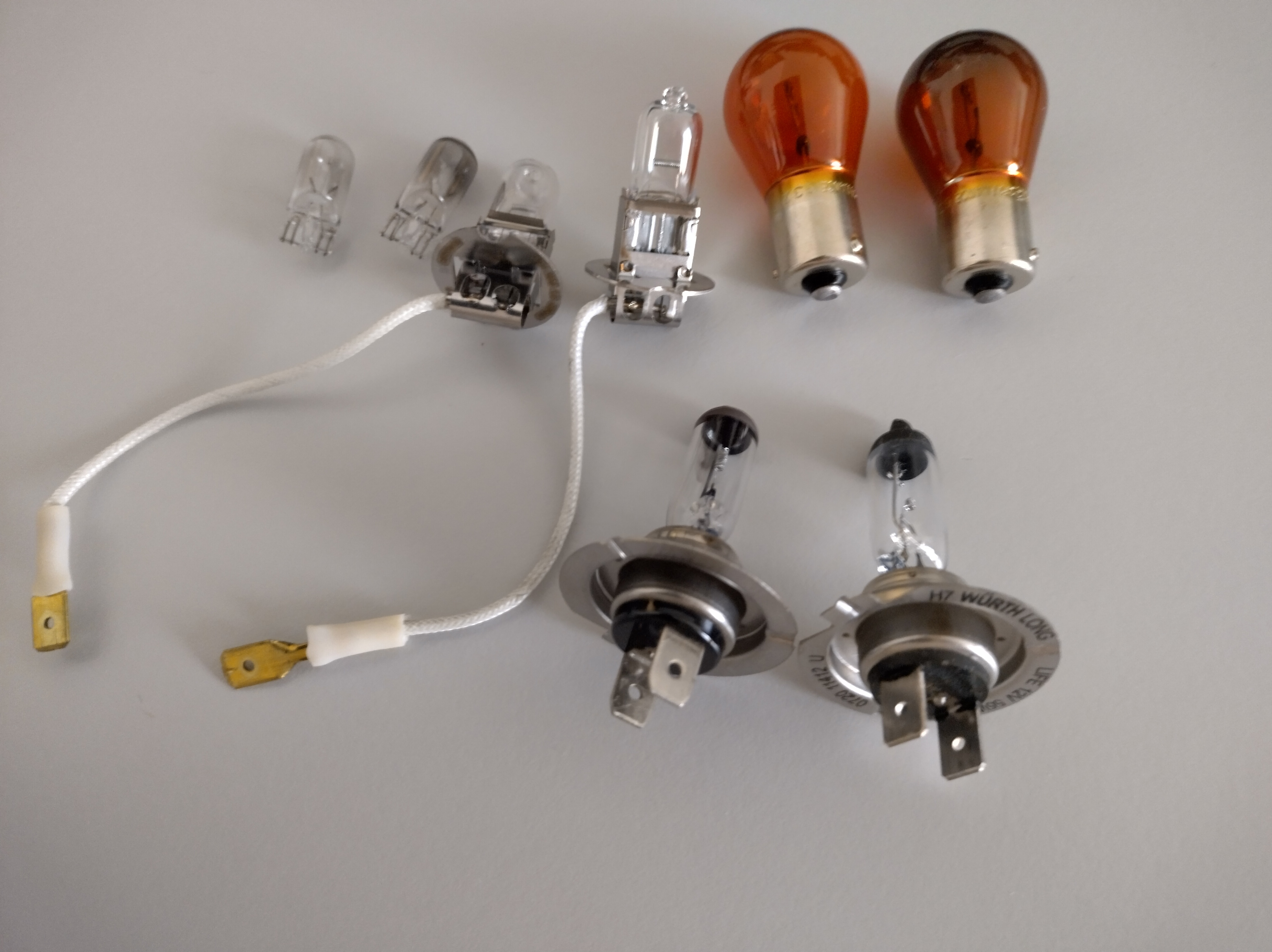

Gisteren bleek mijn linker dimlicht niet meer te functioneren.
Vanmorgen de stoute schoenen aangetrokken en van beide koplampunits meteen maar alle lampjes vervangen.
Hier onder de oude lampjes. Meerdere waren al aan vervanging toe ...
Vervanging verlichting van de koplampen blijft een van de mindere onderdelen van de A2.
Gelukkig ben ik er nu weer voor even vanaf.

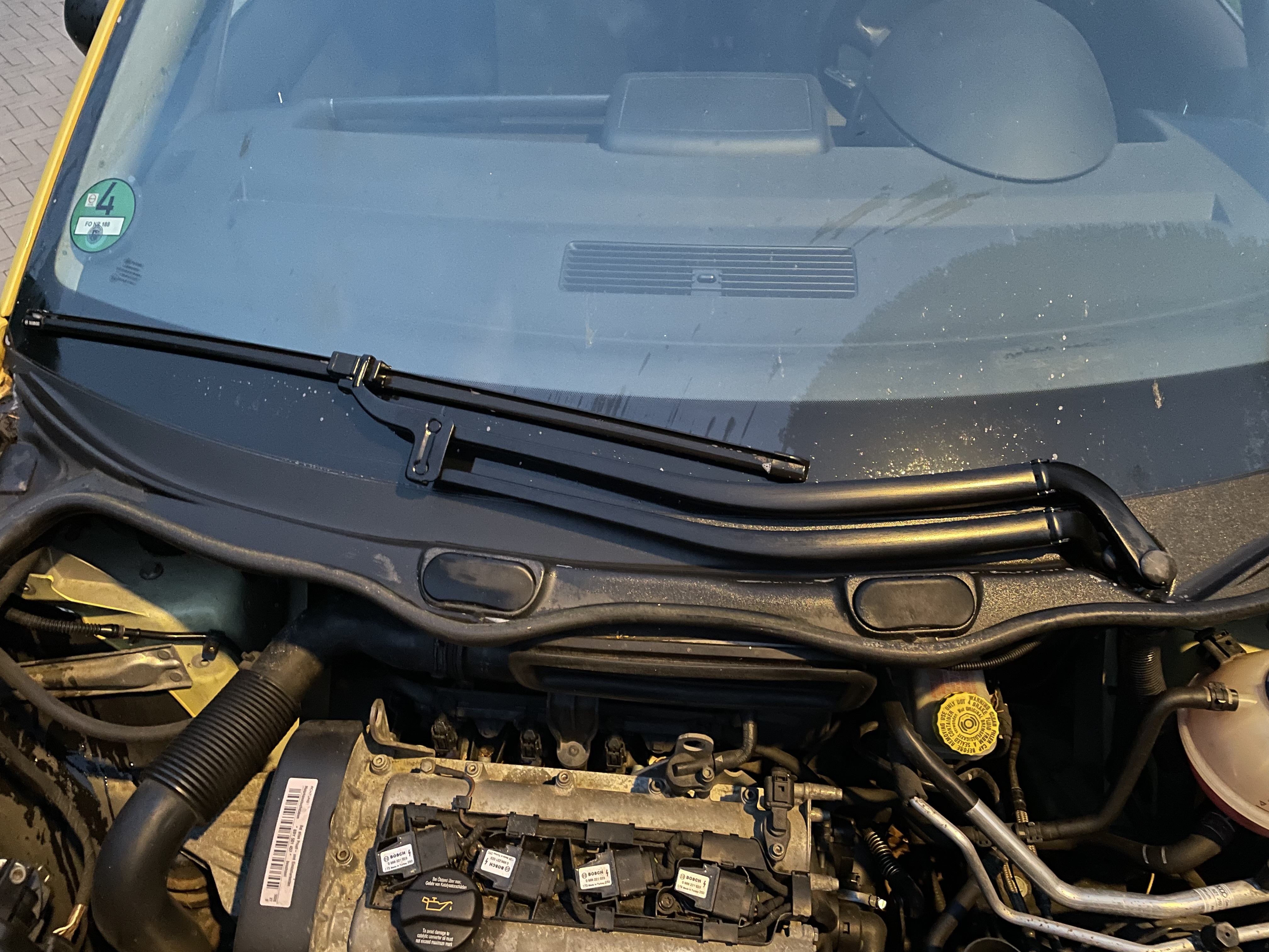

Heb je al een doel voor de oude wisserarm?

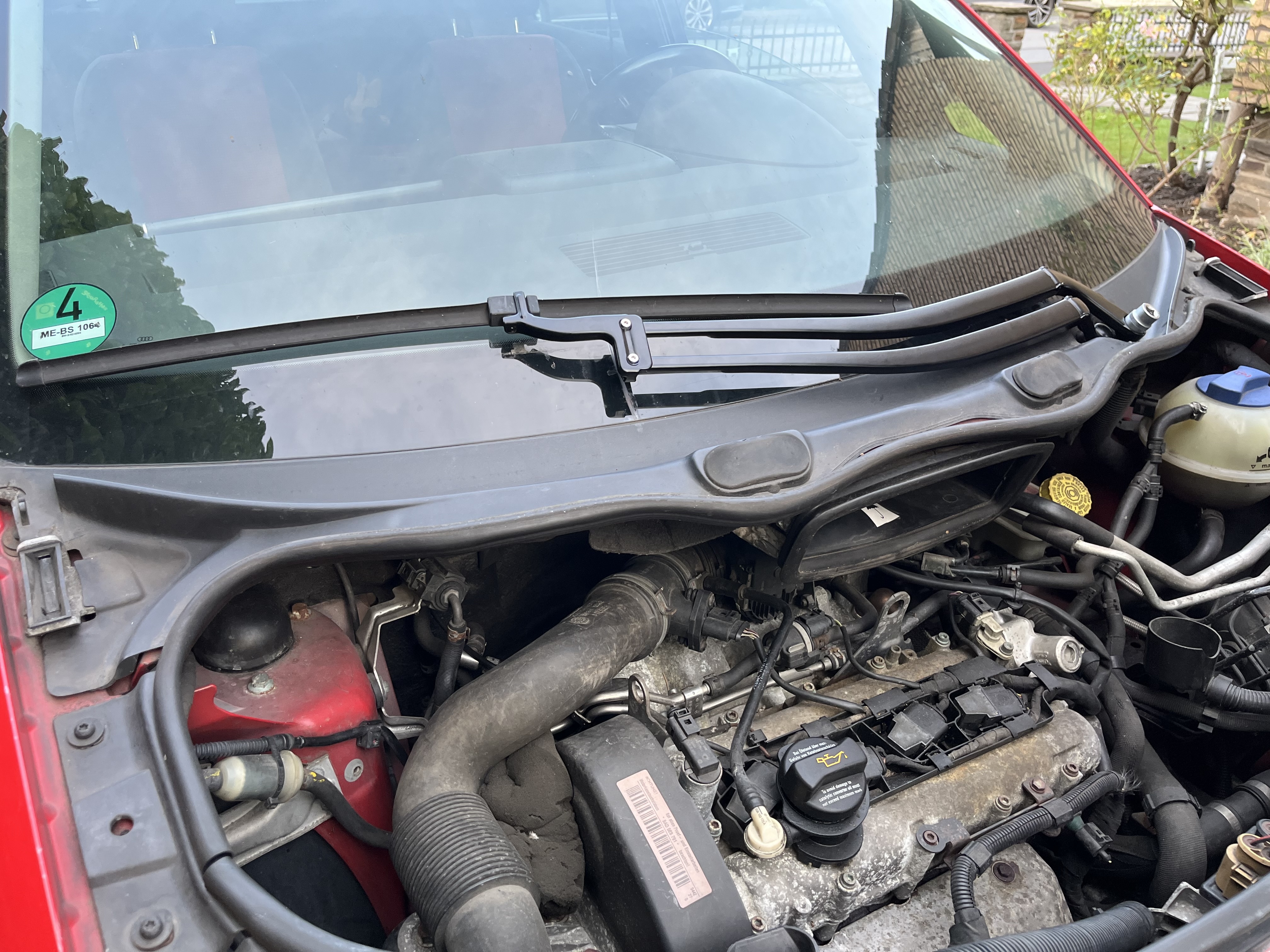

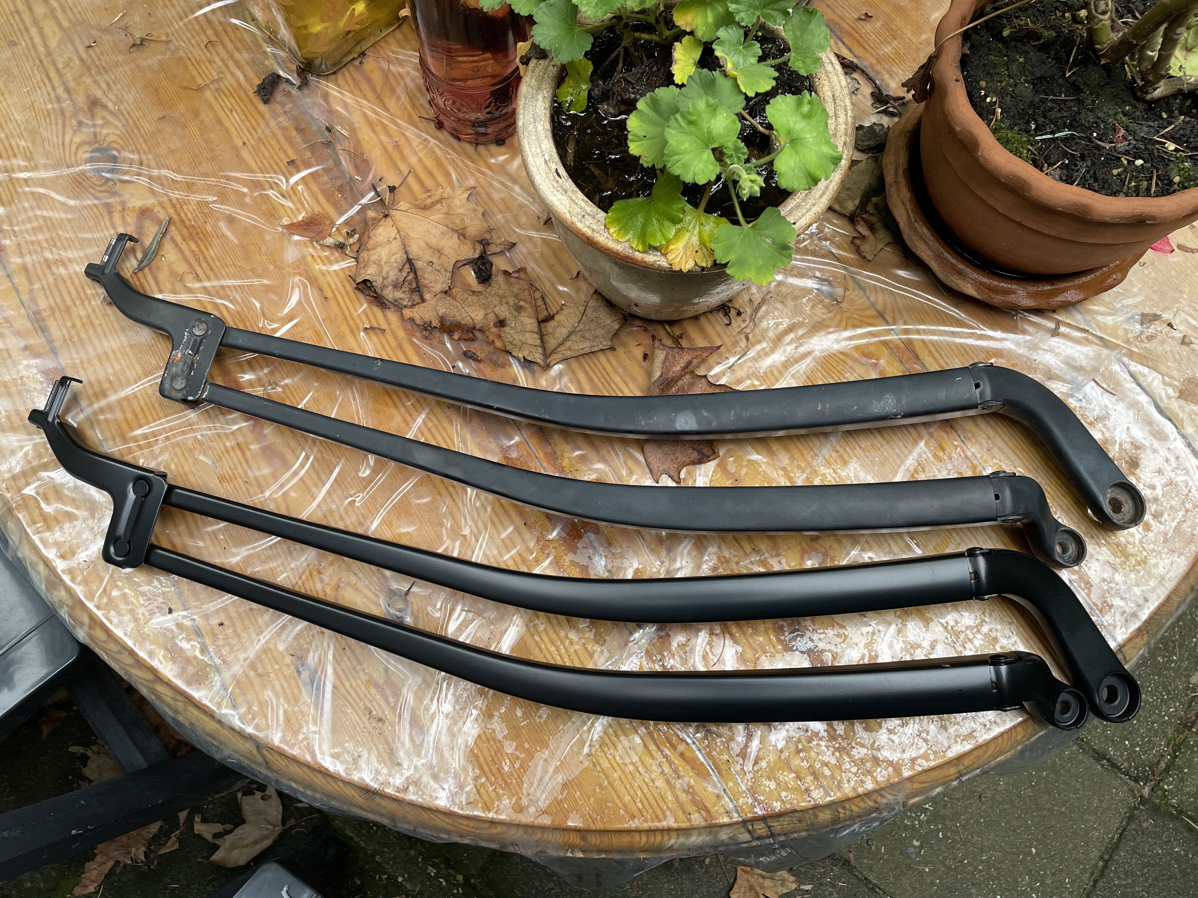

Aangaande wisserarmen nog een grappig verhaal:
Deze avond naar Duitsland (Duisburg omgeving) gereden om een originele Audi A2 dakdrager op te halen.
Blijkt een zéér ervaren A2 rijder die het op zich had genomen om oude ruitenwisserarmen te reviseren, dus toen hij de mijne zag en vroeg of ik nog heel even tijd had…
Lang verhaal kort: hij monteerde ter plekke de nwe messing asjes en verbindingsstukken en rvs schroefjes en voor ik het wist had ik voor 8 tientjes een set gereviseerde armen, gemonteerd en al
En zijn eigen A2 heeft hij van dat de auto 1 jaar oud was. Een 1,4 benzine en heeft nu 583.000km gelopen! Het kan dus wel

- TJT
- Berichten: 783
@Airspeed Mooi!
Is dat toevallig Martin?
Daar heb ik namelijk ook even contact mee gehad.
Uiteindelijk is het dat niet geworden, omdat ik dus een nieuwe wisserarm aangeboden zag staan en dat toch mijn voorkeur had.
