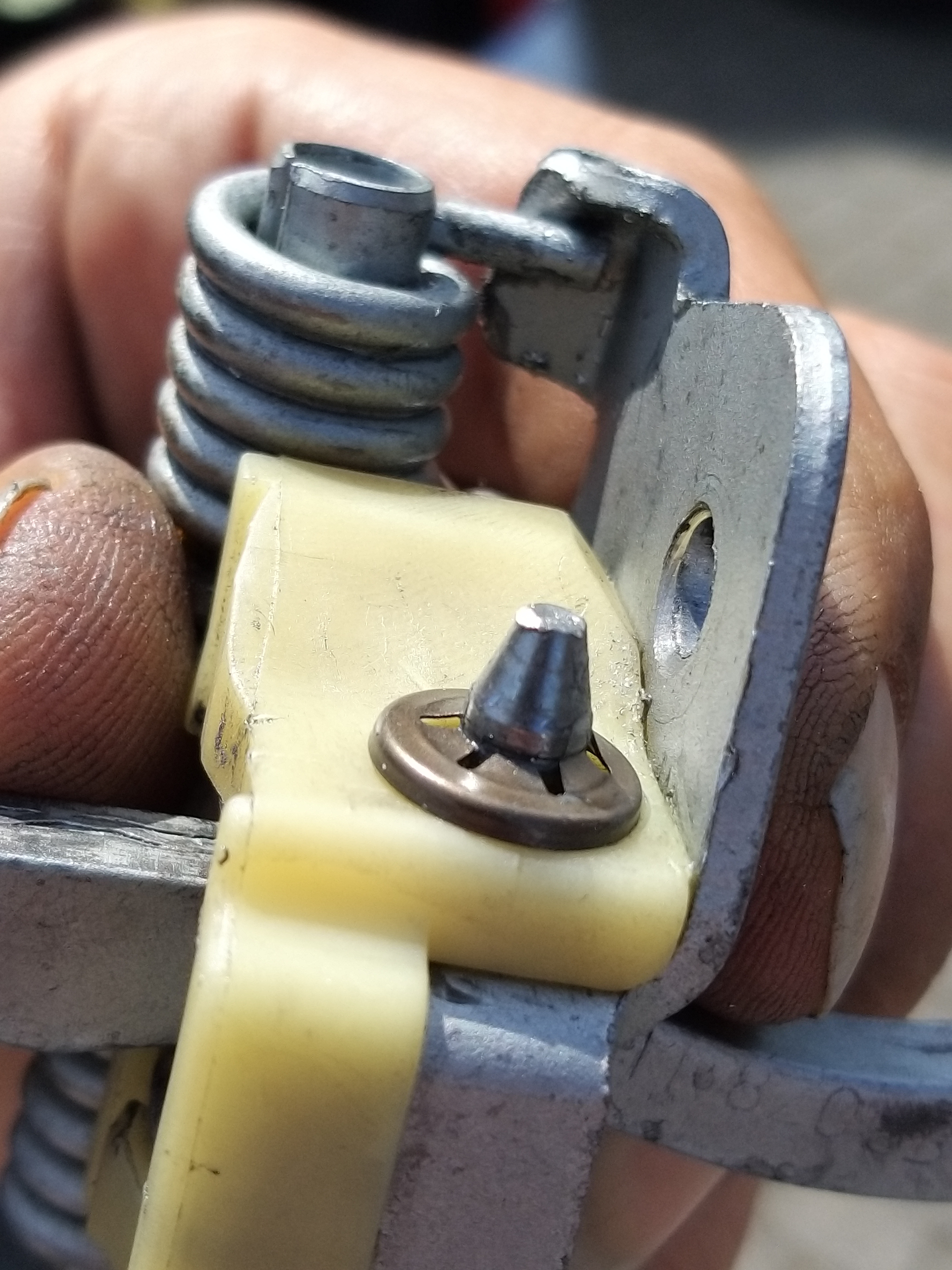

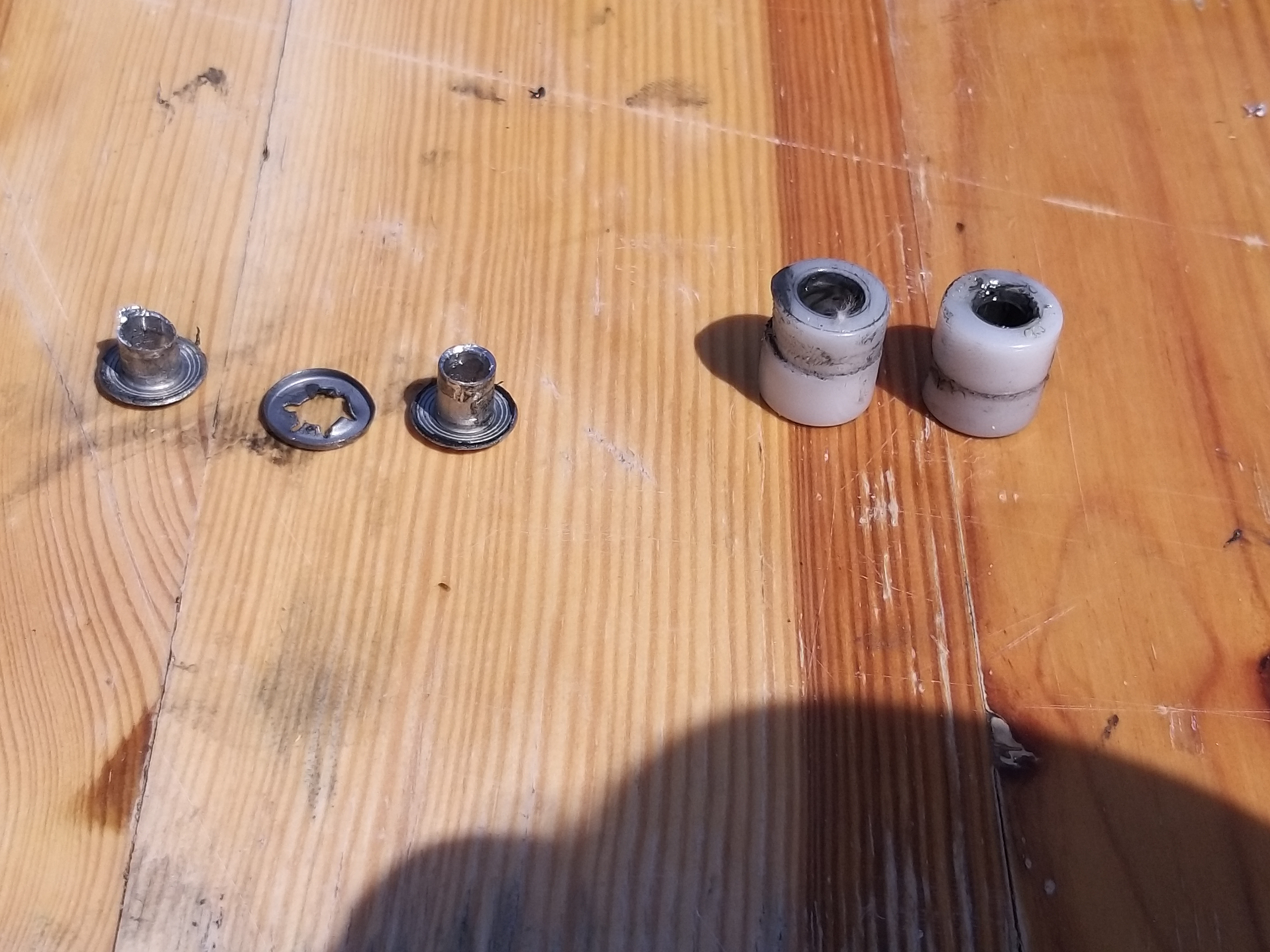

Lieden, het was voor mij een leuke, nuttige en leerzame dag. Speciale dank aan HansJan en partner, @ArcSissy @JohnM en anderen die hebben geholpen om er een succesvolle bijeenkomst van de maken. Blij met de gereviseerde deurvanger en de geïsoleerde deur die vervolgens dichtslaat als die van een A8 :) . De nieuwe ledkoplampen moet ik nog testen in het donker. En ja ik was moe en zo ontspannen dat ik nog te laat kwam op Schiphol om mijn echtgenote op te halen. :sweat:

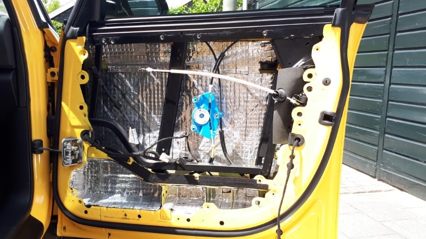

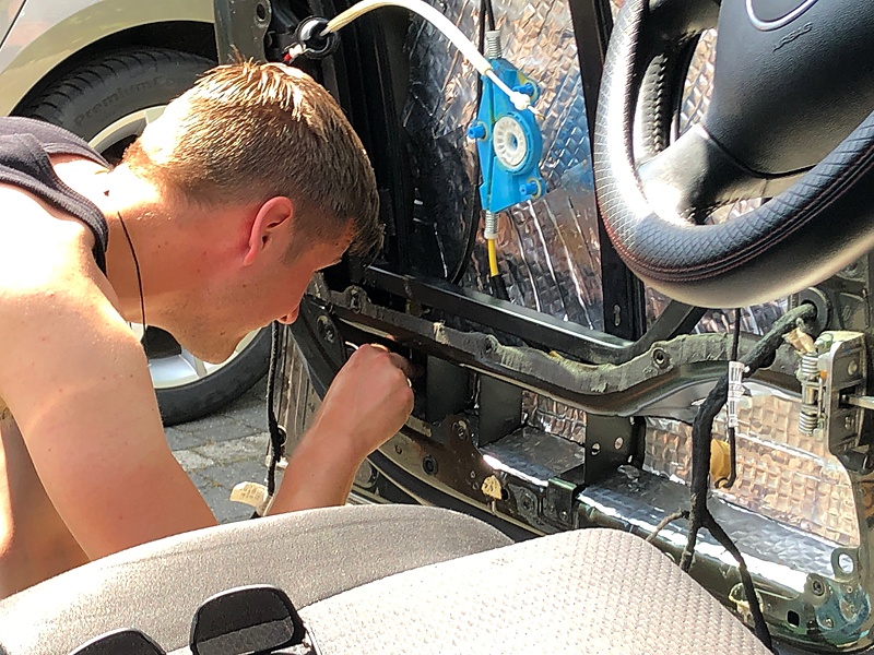

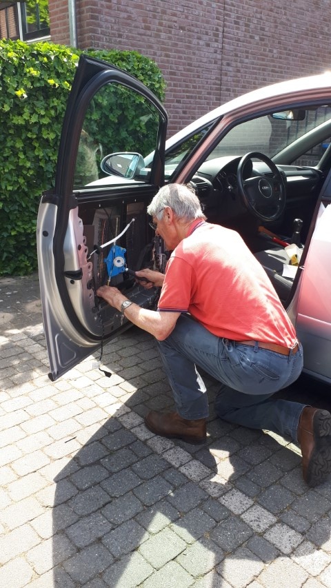

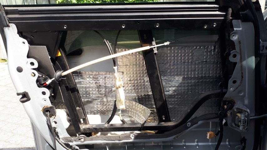

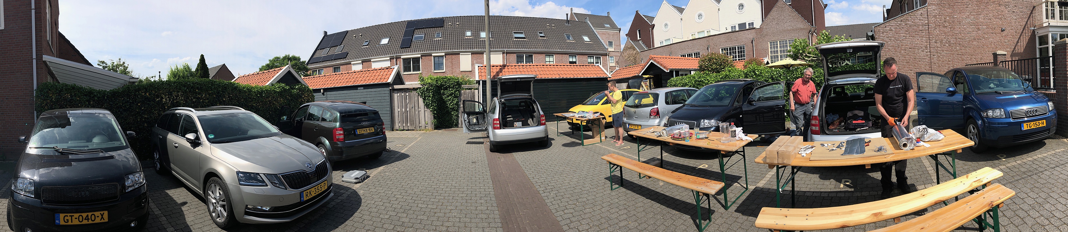

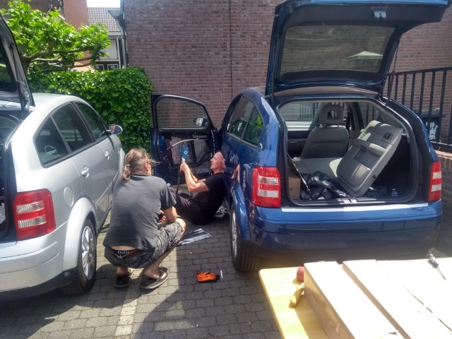

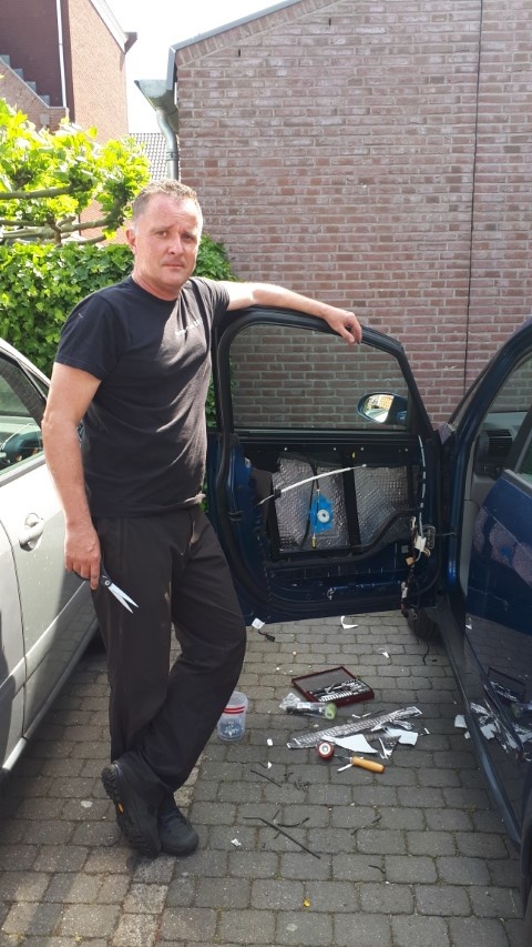

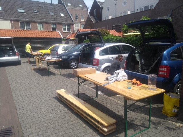

Ondanks dat het een vrije dag was, waren de deelnemers om 9.15 aanwezig en werden om half 10 de eerste binnenpanelen verwijderd. Een intensieve knip en plak sessie volgde. Hans Jan had gezorgd voor de benodigde hulpmiddelen en materialen, waardoor er flik wat meters geplakt zijn.
Het weer zat erg mee gaf ons volop de gelegenheid de bolides kritisch te bekijken en te bekloppen. Naar mate er meer lagen isolatie in de deuren werden aangebracht, hoorde je duidelijk de frequentie en het volume van klop geluiden dalen.
Direct resultaat voor je eigen werk!

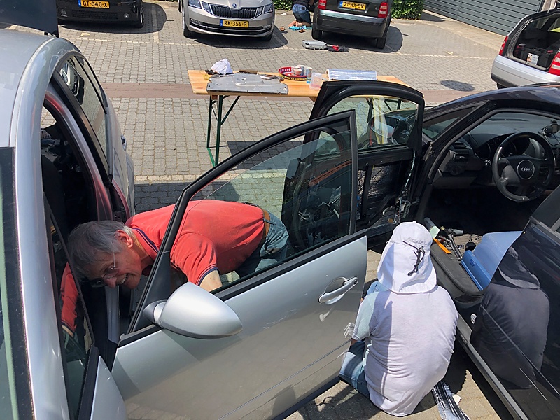

Bijkomend voordeel van het prachtige weer was dat de bitumen lekker zacht waren en daardoor goed verwerkbaar. Ik heb met ontzettend veel bewondering naar de inzet van iedereen gekeken. Er was maar weinig uitleg en begeleiding nodig om snel en efficiënt te werk te kunnen gaan.
Je moet er bij het verwijderen van het deurpaneel enkel rekening mee houden dat het afdichtrubber (grotendeels) kan zijn vergaan. Daar was rekening mee gehouden zodat dit ook vervangen kon worden. Als het aluminium paneel nog niet eerder los is geweest, dan zit deze met schuimband tegen het frame van de ruit geplakt. Dat verwijderen is even een vervelend klusje, maar daarna kan het echte werk beginnen.
Eigenlijk heeft het niemand echt tegen gezeten, kleine uitdagingen daargelaten. Maar die horen nu eenmaal bij dit soort werkzaamheden. De aanwezigheid van 'plakdocent' @ArcSissy was ontzettend waardevol, niet in de laatste plaats voor de pure gezelligheid. Groot was de verrassing toen onze achterbuurman spontaan aanbod om zijn auto's te verwijderen zodat er nog meer plek ontstond.

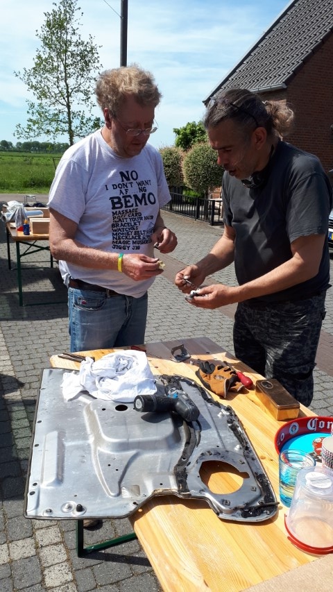

Herstel van een deurvanger

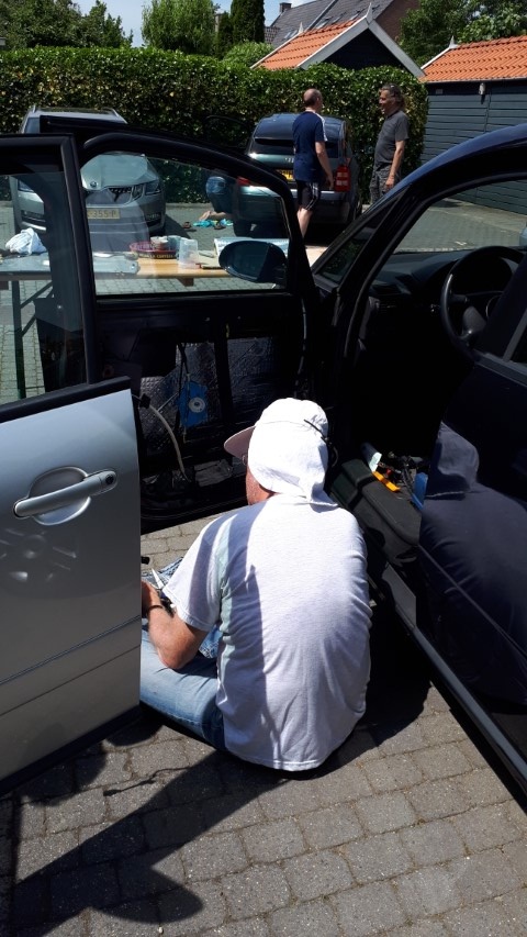

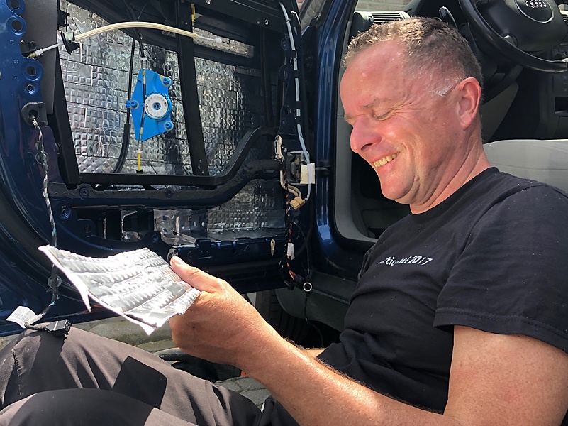

John had de smaak goed te pakken, bewondering voor de wijze waarop hij met het warme weer tekeer ging!
Als een volleerd plakmeester aan de slag!
Zie je nou? Stelt niets voor.
Jurjen schoof later aan, maar maakte ook flinke meters

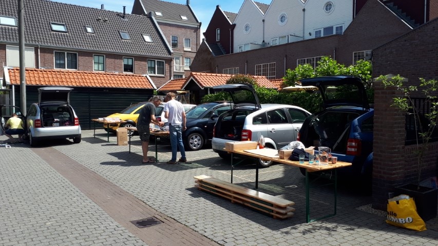

De tafels waren erg praktisch

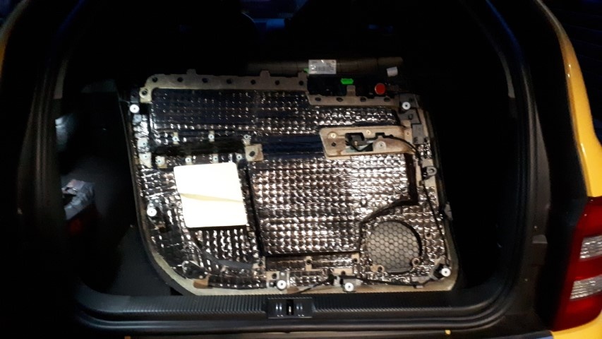

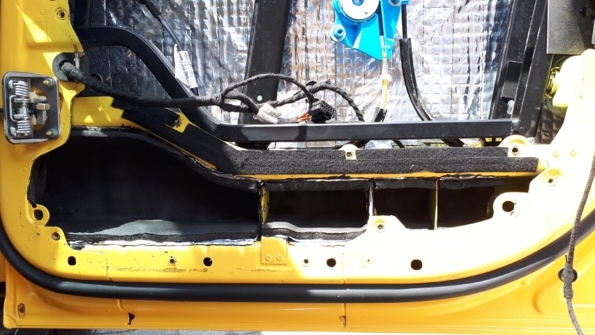

Binnenkant portier eindelijk af
Daarna geluidsisolerend materiaal in klankkast aangebracht

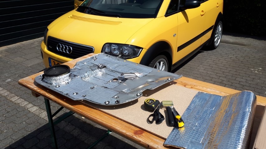

Vervolgens met alu paneel aan de slag
