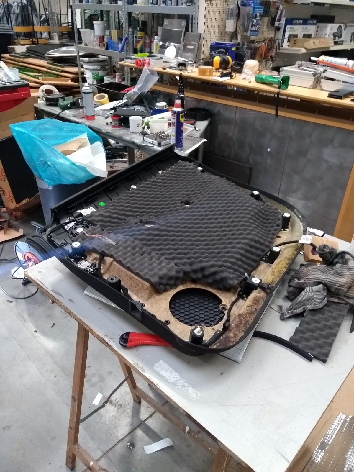

De deuren (nou ja tot nu toe nog maar 1 deur :) ) zijn nu afgeplakt met bitumen aan de binnenkant. Er zit nog wel steeds een holle ruimte tussen de binnenkant van de deur en de aluminium afdekplaat (die in mijn geval ook bedekt is met dezelfde bitumen). Heeft het zin om in die holle ruimte nog dempingsmateriaal te stoppen (bijv. schuim) ?
Of zal het effect minimaal zijn of bijv. ten koste gaan van de geluidskwaliteit van je radio omdat het ook een klankkast is?
En mocht het wel zin hebben, wat voor materiaal is dan het beste?
11 jun 2019, 09:04 1 x
Absoluut, maar het portierpaneel is standaard bekleed met een plaat schuim. Ontbreekt dat bij jou?
Als het ontbreekt kan je het met noppenschuim bekleden. Zie de toepassing bij de auto van @FrankDercks:

Trebbor, het raam moet ook nog op en neer kunnen dus volschuimen met pur o.id. zou ik niet doen, beetje lastig als je een parkeerterrein op wil rijden en je moet een kaartje trekken🤣
Je kan wel strookjes bitumen als 2e laag op de binnenzijde van de deur aanbrengen voor meer effect.
Klopt, zie de laatste foto: viewtopic.php?p=77892#p77892.
