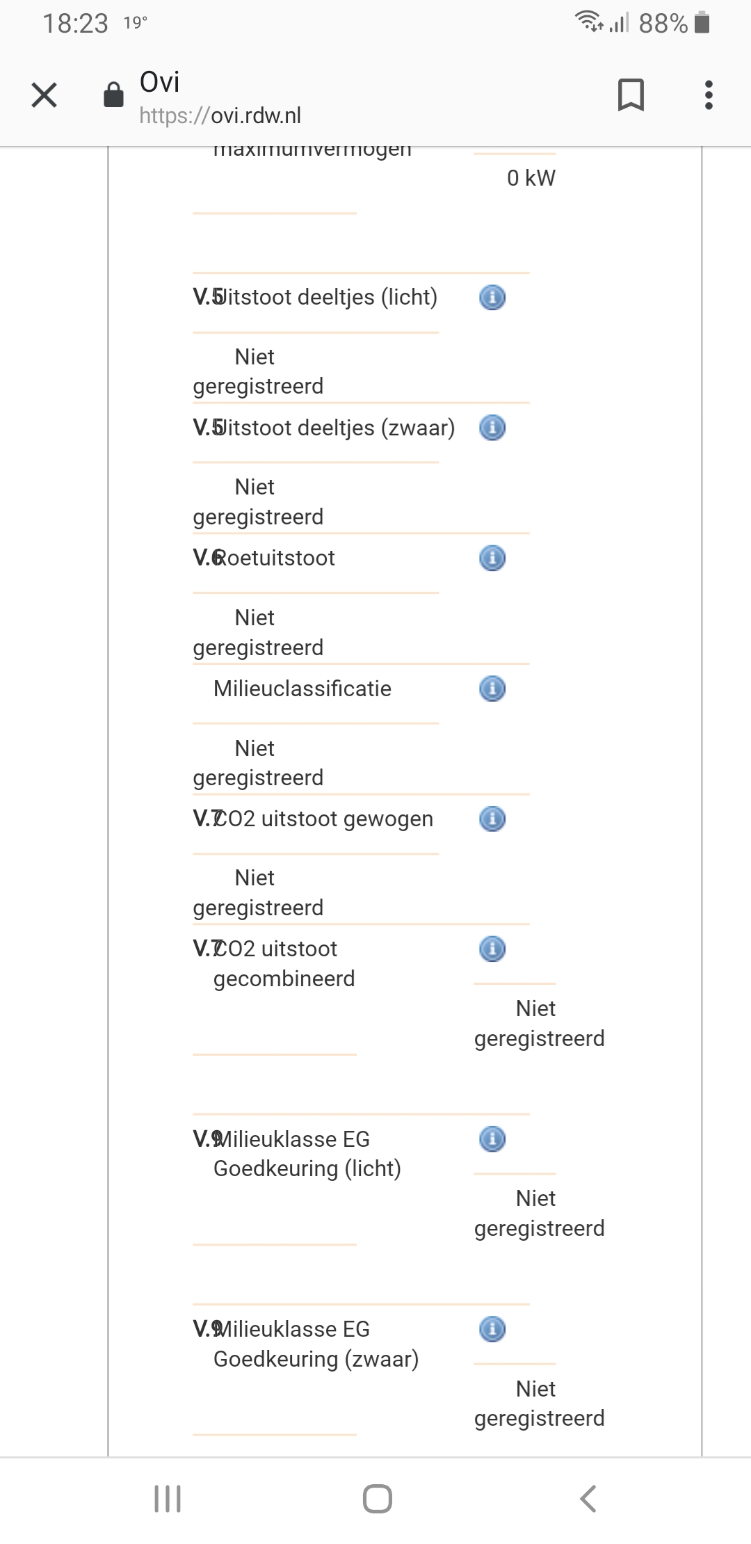

Mijn AMF is bij de RDW als 4-cilinder 1.4 tdi geregistreerd. Ook zijn zo'n beetje alle zaken zoals milieuklasse ed. geregistreerd als 'niet geregistreerd'.
Screenshot_20190407-182949_Chrome.jpg[/attachment [attachment=1]Screenshot_20190407-182349_Chrome.jpg
Wat moet ik daarmee? Mag ik nu in alle dieselhatende steden rijden of niet?]

Kenteken pasje achterzijde V9 wat staat daar?
Ik heb Euro 4,
Die 4 cilinder is een foutje dus ga naar Jos_ Br, als je die weet te vinden en laat gelijk even
die motor erin zetten, zal hij leuk vinden!
Ik zie oude AMF en omdat er bij import geen Retrofit filter in zat dus geen opgave.

Achter V9 staat een streepje (-).
Ja, we kunnen er zonder problemen een viercilinder in zetten. Een 1.9 tdi met standaard 150 pk en opgevoerd 200 of meer :)
