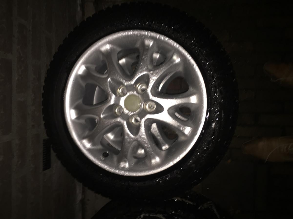

passen deze velgen en banden op mijn Audi A2?

Als je van 6J naar 5J gaat wordt de breedte van een velg 1 inch = 2,45 cm kleiner. Als je van 16H2 naar 15H2 gaat wordt de velgdiameter 1 inchc kleiner. Als de offset waarde van 35 naar 28 mm gaat komt het wiel 7 mm verder naar binnen te staan. Volgens mij moet er dan altijd een bandenmaat te vinden zijn die (makkelijk) past. De km teller/ snelheidsmeter gaat mogelijk wel afwijken, maar dan kun je dit weer compenseren met iets hogerebanden (mogelijk ?).

dag HansJan, heb mijn profiel aangevuld hoor, zover dat kan....
ik heb de bandenmaten gezien, maar men zegt dat 15inch banden beter rijden dan 16 inch.....dus ging ik op zoek naar 15 inch velgen, maar kwam toen bij een andere ET maat uit, waar dan weer allemaal nadelen aan schijnen te zitten....
Ik ben maar een leek..........heb mijn Audi A2, die zwart is overigens, een kleur die ik in de lijst niet terug vind, sinds december 2014 een 1.4 TD diesel en ben er zeer tevreden over, heb er al 25.000 km mee gereden zonder problemen. Nu echter zijn de banden versleten en constateer ik, dat ik 16inch velgen heb, met voor 2 banden 205/45/16 en achter 195/50/16 heel gek dus..........
Dus moet nu een besluit maken of ik winterbanden ga kopen met velg, 15 inch die ik dacht gevonden te hebben maar hebben een ET van 28 of er 16Inch nieuwe winterbanden onder ga leggen, vandaar mijn vraag, hartelijke groet, Esther

De kleur die je moet selecteren is Ebonyschwarz. En de motor is de 1.4 TDI AMF.
De bandenmaat vóór is niet heel gebruikelijk voor de 16 inch velg maar kan wel. De tellerafwijking is maar 2km/u. Wij rijden zelf met 16 inch winterbanden en dat gaat prima, maar het gerucht gaat dat een kleinere contactoppervlakte met de weg nog beter is in de winter. Kwestie van gevoel, de rechtervoet speelt ook een deuntje mee. ;-)
Ik zou de zomerbanden rondom houden op de waardes van de achterbanden, ik heb zelf de 195/45-R16. De 195/50-R16 heeft een iets hogere wand en daardoor mooiere wielkastvulling.
Ommen is niet ver verwijderd van Duitsland en er worden op kleinanzeigen.ebay.de veel wintersets aangeboden voor de A2. Is dat geen optie? Zie bijv: http://www.ebay-kleinanzeigen.de/s-auto ... ter/k0c223. In Duitsland zijn de banden zowieso goedkoper dan in Nederland. En dit is wel het goede moment om nieuwe zomerbanden te kopen, het seizoen is immers bijna voorbij.

Welkom Esther,
Let dan op aankoop van velg/band wintersets steek 5 x 100 met naafgat 57,1 cm voor de Audi A2 diesel 1,4
