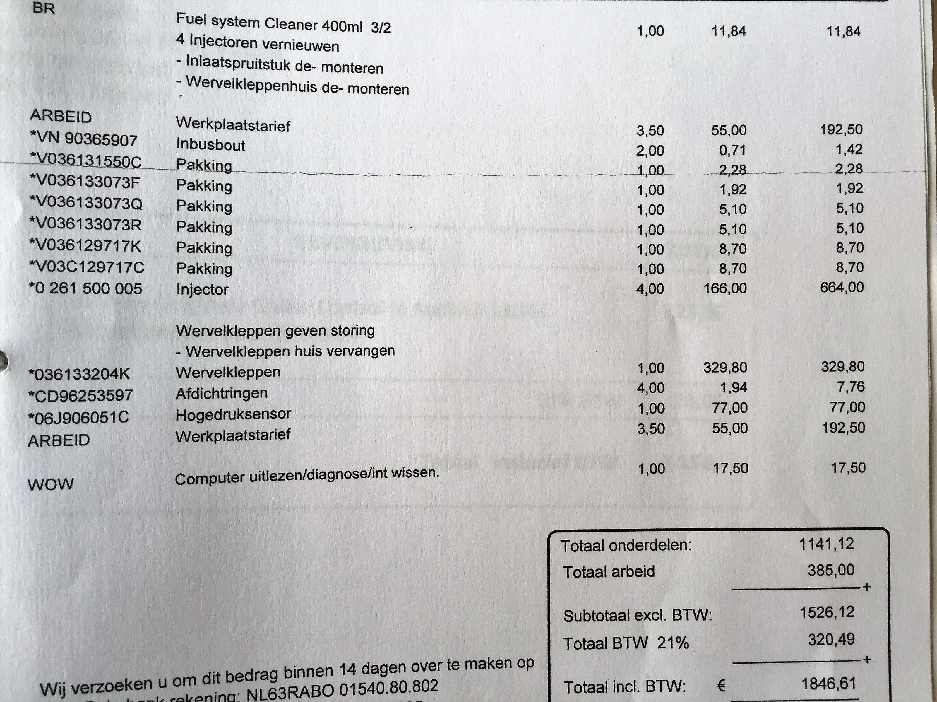

Bij de 1.6 FSI zijn de injectoren gevoelig(er) voor defecten. Ultrasoon reinigen is mogelijk, maar het resultaat na lange termijn is altijd onzeker. De injector kost plm €140, maar de uit- en inbouw is een tijdrovende klus. En dat drijft de kosten weer aardig op.

Injectoren zijn (heb ik begrepen) ergens rond de 250 euro per stuk (en je hebt er 4 nodig), als dat minder is is dat natuurlijk mooi meegenomen. Maar het is wel een tijdrovende klus, en dus is arbeidsloon ook een groot gedeelte van de rekening.
Bij de genoemde CS op marktplaats heeft iemand een A2 met een defect weg gedaan. Dat betekent dat er waarschijnlijk een reparatie aankomt die duurder is dan men de auto waard vond (en dit is notabene een zeer rijk uitgeruste A2). Ga er dus maar vanuit dat het motorlampje op iets kostbaars wijst, en dan zit er waarschijnlijk ook nog wel het een en ander aan te komen (banden, remmen, hoge drukpomp, distributieriem, regulier onderhoud). Dan zit je zo aan de 2000 euro zo niet meer.

@Spinazie heeft het niet helemaal goed met de prijs van de injectors maar onder het sleutelen kan er wel weer wat anders bij komen. In ons geval was dat het deellastkleppenblokje wat in het inlaat kanaal zit.( asje getordeerd en plastic hefboompje afgebroken ) . Dus dat het veel geld ineens kan kosten klopt wel maar dan kan je ook weer heel wat km maken en dat doe je met plezier met een FSI motor!
28 aug 2018, 13:48 2 x
jaapje schreef:
28 aug 2018, 13:39
In ons geval was dat het deellastkleppenblokje wat in het inlaat kanaal zit.( asje getordeerd en plastic hefboompje afgebroken ).
Volgens mij was dit bij @RobinRotterdam ook gebeurd en kreeg daar een flinke rekening voor gepresenteerd.
(foto van @jaapje gedraaid ;) )
