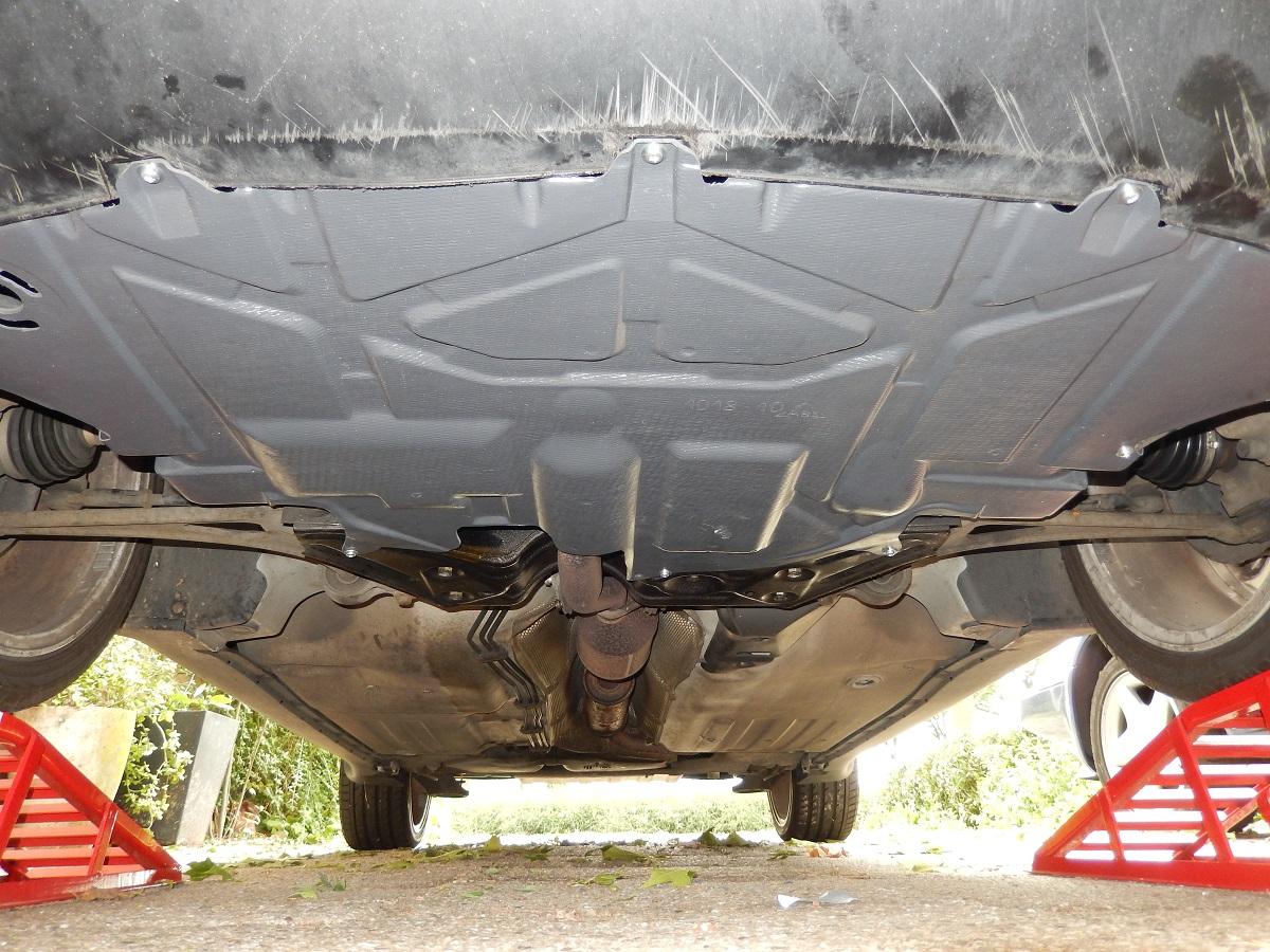

Berichten: 2718
24 jun 2016, 13:43 0 x
Hij zit er onder...
Ik moest wel een paar gaten (met name die aan de achterzijde) iets aanpassen, maar dat is met een accuboor snel gefixt. De schroeven om de bodemplaat vast te zetten, waren er natuurlijk ook niet, maar plaatschroeven van 4,8 x 19 mm (of 5,0 x 20 mm) passen prima.
De bevestiging in de wielkasten heb ik met een extra moertje gedaan; de aanwezige moertjes zitten vastgeroest op de boutjes en die draaien mee, maar het boutje is gelukkig vrij lang...

Nu snap ik waarom je een nieuwe moest hebben. :p
Berichten: 2718
24 jun 2016, 18:14 0 x
Ja, de mijne kwam met de optie "geen bodemplaat", handig bij vervangen luchtfilter
