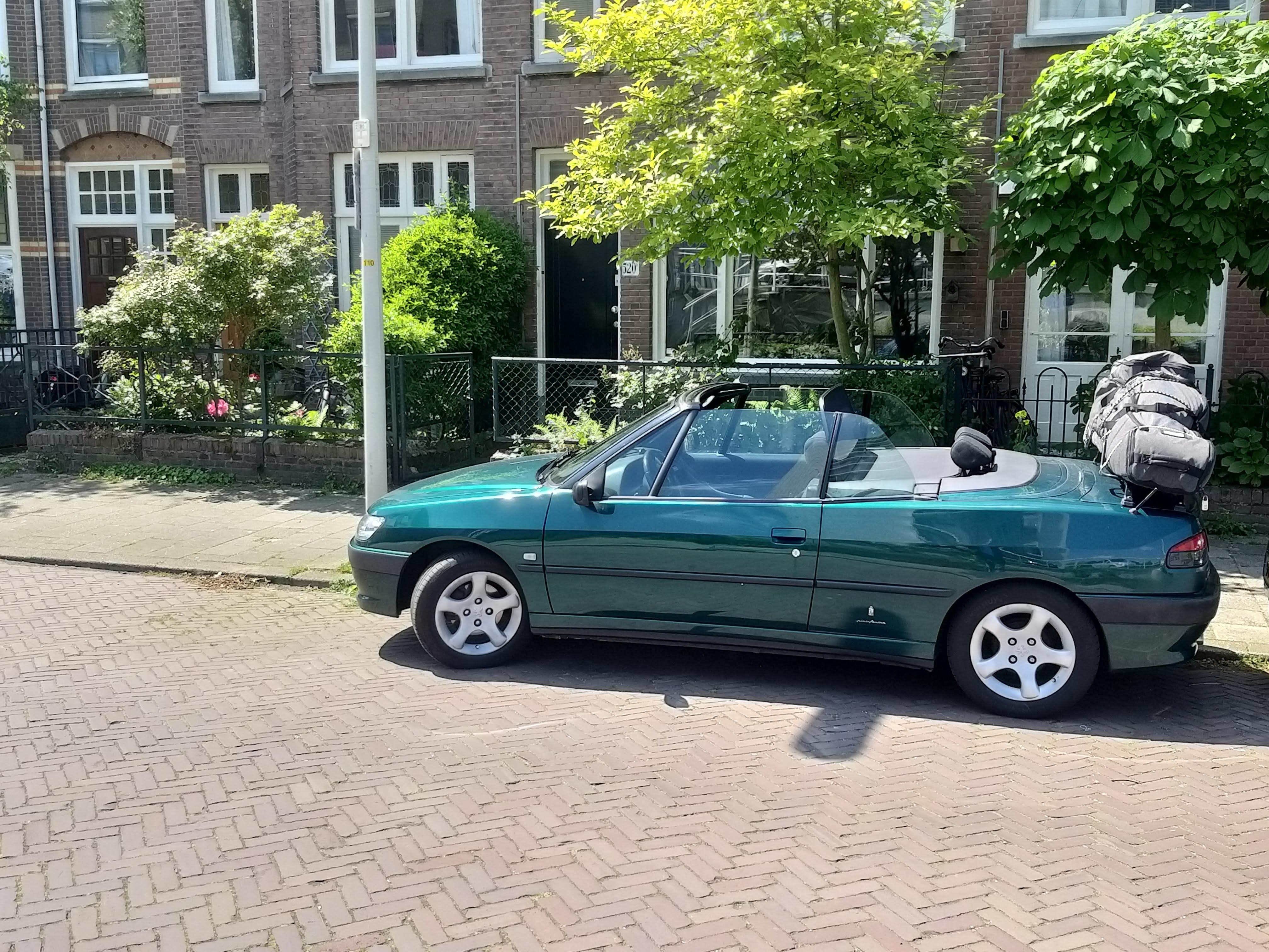

Voor het andere speeltje (Peugeot 306 Cabrio) heb ik ''in een vlaag van ......'' en hardtop gekocht zonder achterruit. Iemand ervaring met het zelf maken van een ruit van polycarbonaat Lexan etc? of kent iemand een nuttig adres?

Het blijft een heel mooie auto, maar... zit je niet een beetje op de verkeerde plaats met je vraag?
