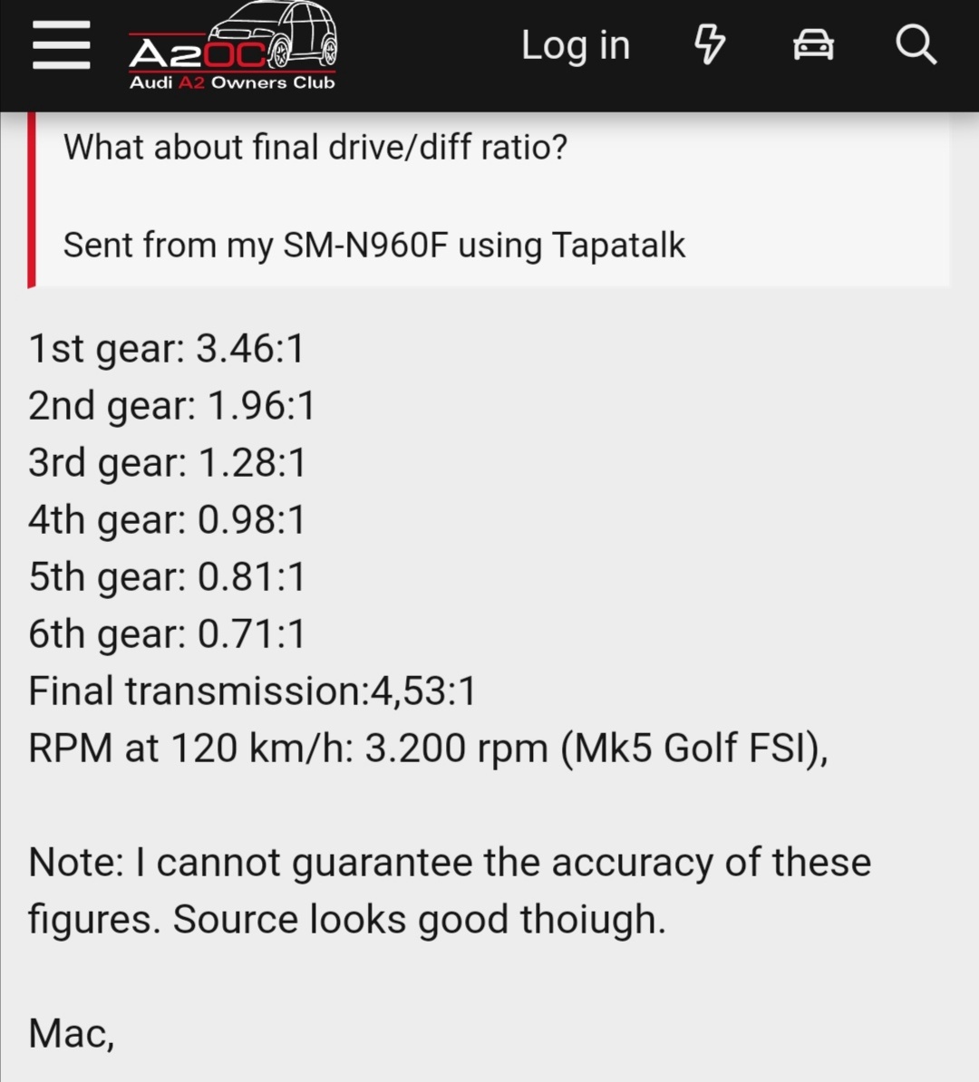

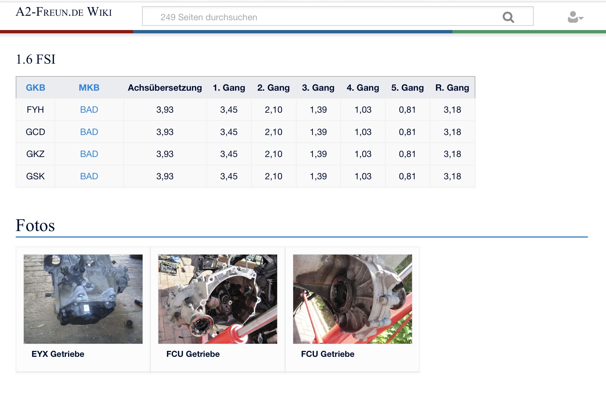

Dit zijn de” normale” overbrengverhoudingen van de FSI:

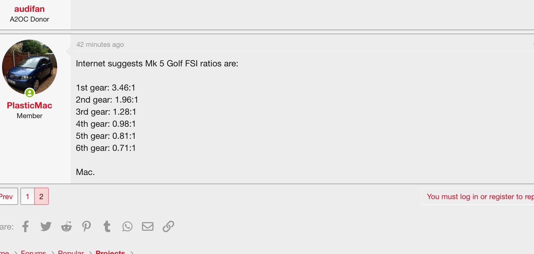

En dit zijn de overbreng verhoudingen van de VWGolf 6 bak:
Wat nog ontbreekt is de reductie van het differentieel bij de Bak van de Golf.Ik denk dat die reductie nog iets groter is dan bij de A2 FSI omdat de auto wat zwaarder is en de bandomtrek aanzienlijk groter.
Reductie bij de A2 FSi 3,933:1
Je krijgt met de 6 bak van de Golf dus met de 6e wel een extra reductie,wat wel prettig is bij 130 km/h en meer. Maar ja met 100km/h zie ik er nietveel voordeel in.

Zo!
Dat is een aanzienlijk grotere eind reductie!
Dan ben ik toch bang dat het Engelse forum lid er niet veel mee opgeschoten is.
Alle versnellingen een stuk korter dan voorheen .
Wel een zesde versnelling maar niet veel verschil met de vroegere 5e versnelling.
Totale vertraging nieuwe bak in de 6e: 0,71x4,59= 3,21
Totale vertraging oude bak in de 5e. : 0,81x3,93= 3,18
