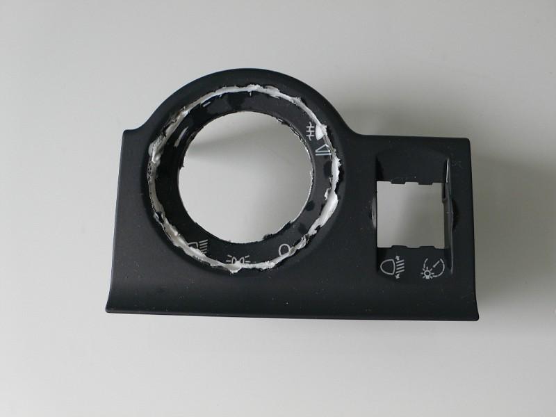

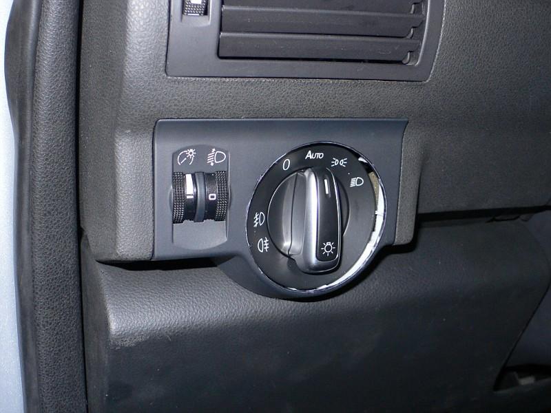

Nee hoor het hoeft niet zo lelijk :) Het kan ook anders namelijk zo:
De ring van de nieuwe schakelaar afhalen:
http://i.imgur.com/JM5oHff.png
Dit doe je door het "chrome" er tijdelijk af te halen door een schroevendraaier er tussen te steken:
http://i.imgur.com/wOjFaOK.png
Daarna kun je de ring er af halen ( met klipjes )
http://i.imgur.com/bHPvTsn.png
Inbouwen en "klaar"
http://i.imgur.com/6JRBCxy.png
Je mist alleen de juiste logo's ( auto mist ) dit is dus het enige nadeel....
Wat ik mij ook afvraag is of je hem altijd op AUTO kunt laten staan zonder dat dit een probleem is...
