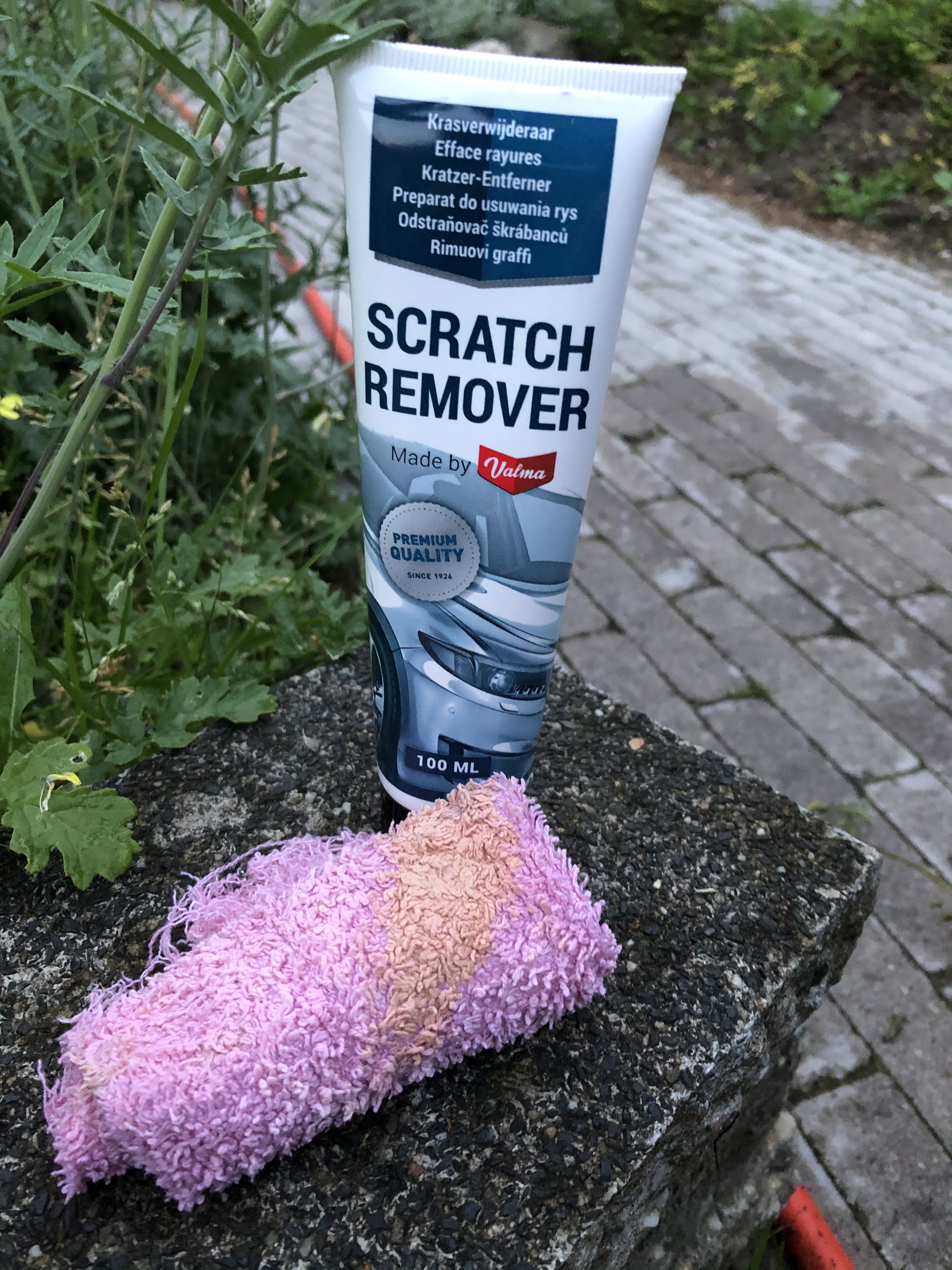

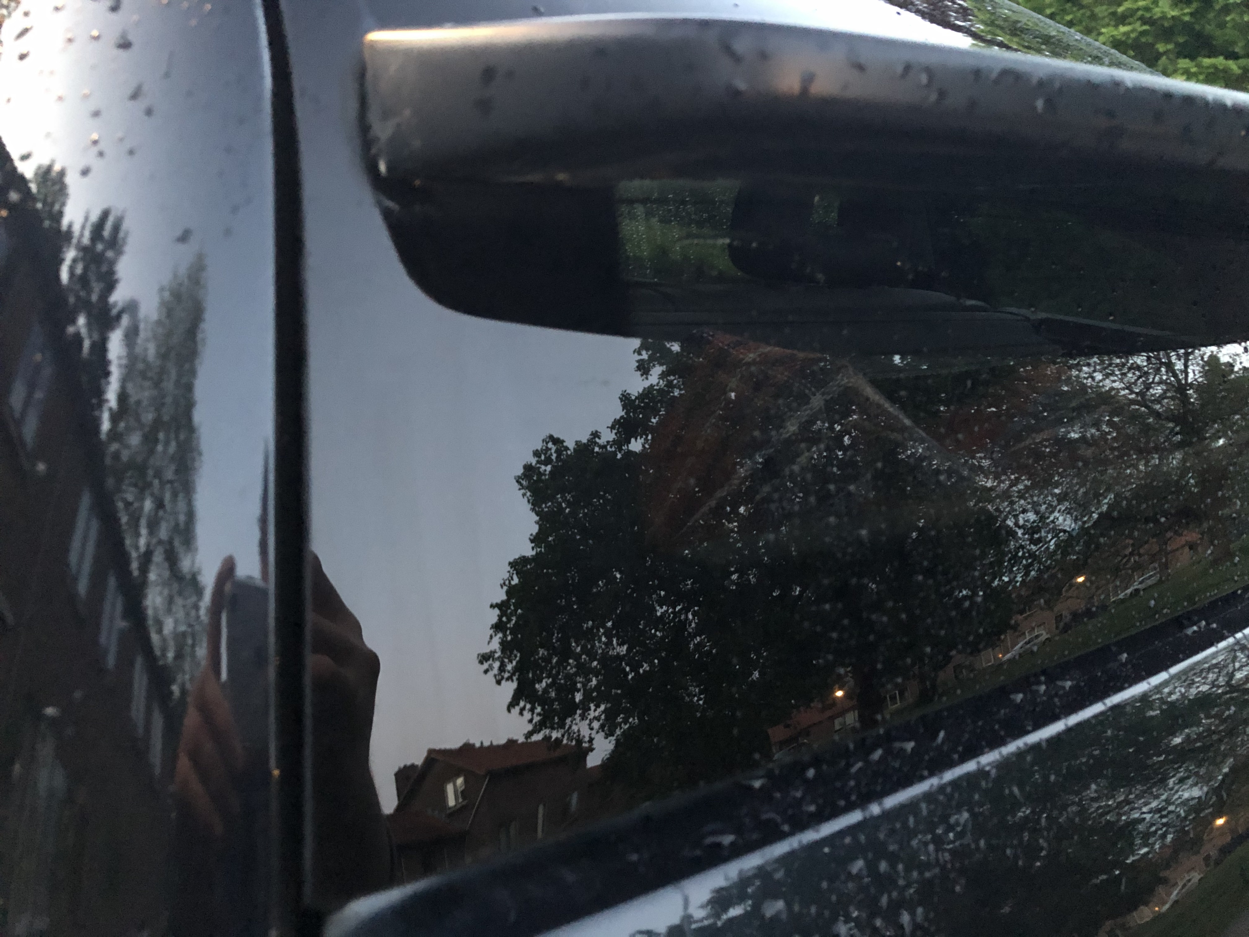

De A2 van mijn ouders even een snelle wasbeurt gegeven, want die zag er, ondanks vorige week nog door de wasstraat te zijn geweest, niet uit!
Vervolgens nog een tip van Jan Eenink toegepast.
Met een simpel polijstmiddel zou je die lelijke aanslag op het raam onder de spoiler weg kunnen poetsen.
En het werkt!
Helaas geen foto van before gemaakt, maar het was echt goed lelijk zichtbaar.
Scratch remover gekocht bij de action.
Werkt die scratch remover een beetje vd Action?

Het werkt iig met Turtle scratch remover...was er zelf ook eerst huiverig voor..voor t zelfde geld eindig je met een mat glazen achterruit, maar gaat dus goed. Weet iemand of je hetzelfde goedje ook kan gebruiken voor het helder maken van de koplampglazen?
Absoluut!
Je zag het resultaat op de foto’s.
Ik was ook bang dat het de ruit mat zou maken, maar dat gaat inderdaad goed.
Ik heb iets van €3,50 betaald voor zo’n tube.

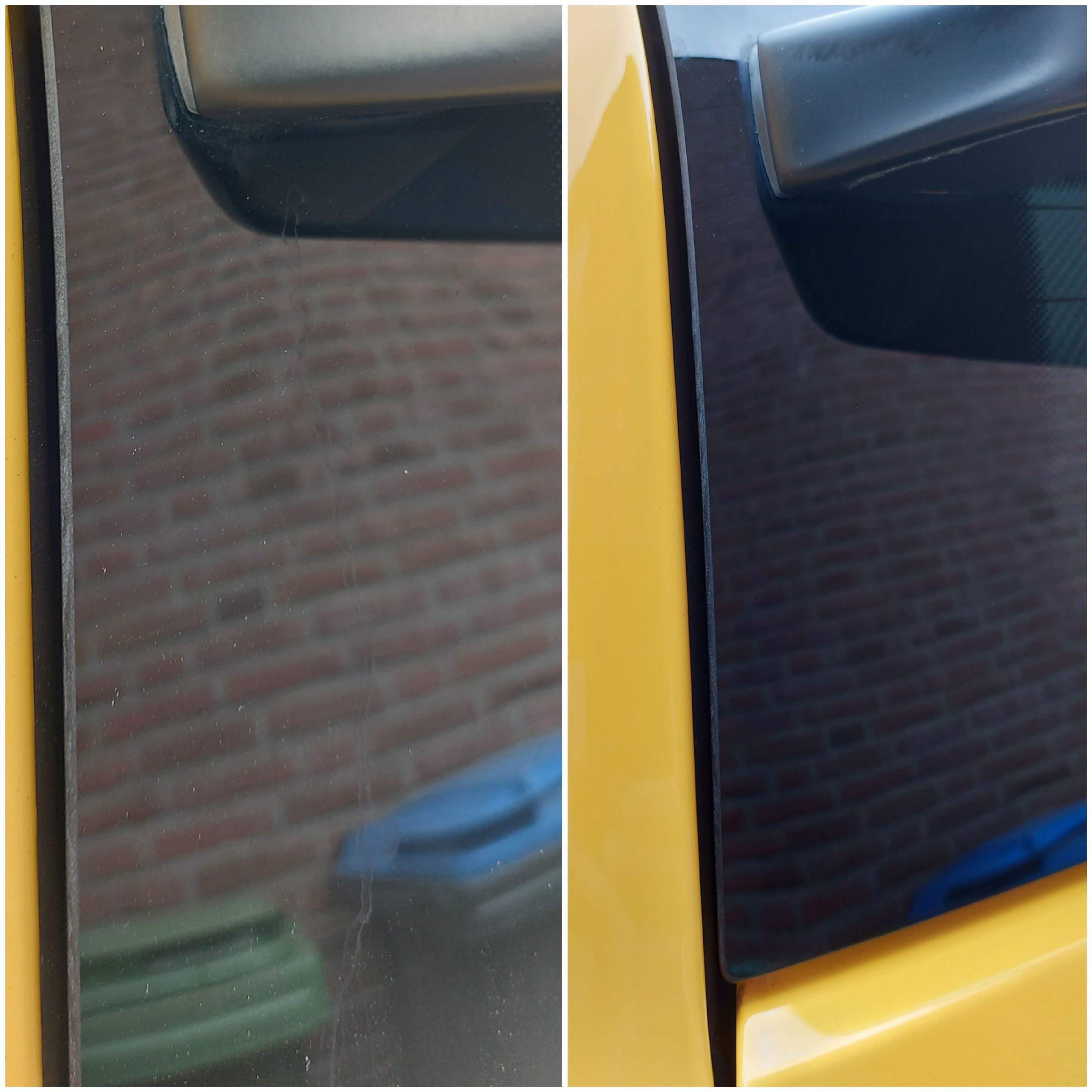

Oké, ik begeef me nu op glad ijs maar dit resultaat hield me bezig. Ook onze achterruit had deze lelijke strepen onder de spoiler. Helaas geen tijd om naar de Action te gaan. Totdat ik me realiseerde dat we onze glazen inductie kookplaat regelmatig met CIF en aluminium wolsponsje (nee, geen schuurspons!) helemaal brandschoon krijgen. Dat is inclusief de dunne waas die soms door vocht onder de pan ontstaat.
Stoute schoenen aangetrokken. Vochtige doek, drupje CIF. Rustig wrijven. Weg. Glas voelt spiegelglad. Hele achterruit gedaan, wat een glans! Zijruiten gedaan, this is amazing Mike! Me happy! :mrgreen:

Kalkaanslag haal ik overwegend weg met schoonmaakazijn. Same for groene aanslag op de rubbers. Werkt perfect.
De streep over de ruit heeft een metaalachtige glans en komt vermoedelijk van het bracket in de spoiler waarmee deze op de ruit is bevestigd. Met het beetje CIF verdween het als sneeuw voor de zon. Zojuist nog even een blik geworpen en trof nog wat restanten. Procedure herhaald, het is nu definitief weg en geen kras / doffe plek te bekennen.
Voor een na, links heel vaag de 'zakker' nog waarneembaar
