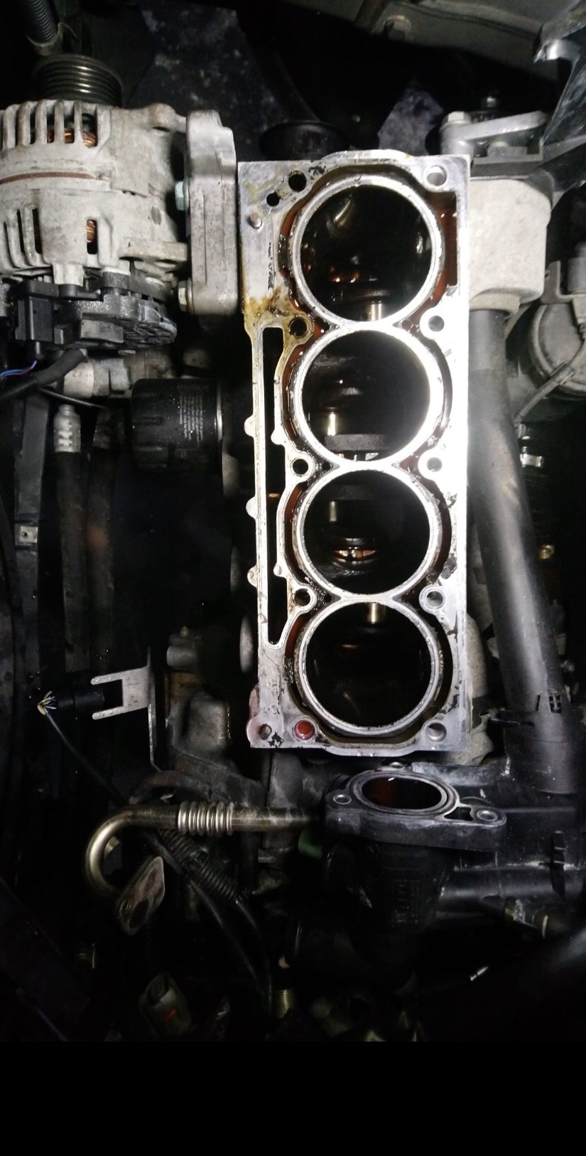

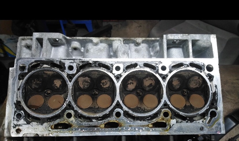

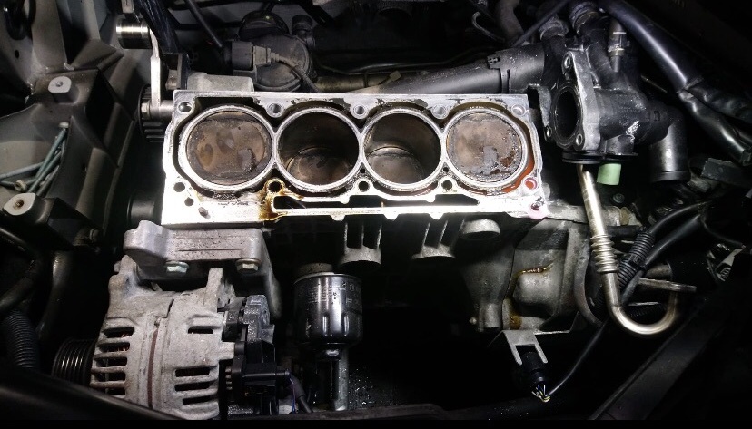

Na de buitenkant, ook maar even de binnenkant aanpakken.
Nieuwe kop, nieuwe zuigers, nieuwe koppeling. En evt nog opkomende ongemakken.

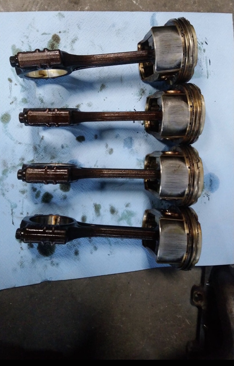

Kun je de zuigers makkelijk wisselen? En dan bedoel ik met name dat je het blok kan laten zitten?
Edwinvv
Berichten: 461
Locatie: Noordwijk
10 nov 2021, 10:15 1 x
Ik begreep dat de zuigers er inderdaad van boven uitgaan. (Maar ik heb meer verstand van verzekeren).
Dit klusje wordt door de alom geroemde A2 Dokter gedaan….
Blok blijft er dus gewoon in.
10 nov 2021, 10:48 0 x
Vanwaar deze kuur @Edwinvv? Liep het blok niet lekker of wil je dit ook helemaal perfect hebben?
Zie wel een kleine lekkage op de kop. Zaten de olieschraapveren ook vast?
Edwinvv
Berichten: 461
Locatie: Noordwijk
10 nov 2021, 12:22 0 x
Inderdaad, blok had best wel wat last van de kantelende zuigers. Degene waar ik hem toen kocht kon dit niet oplossen. Kon wellicht geen kwaad, maar nu met die nieuwe verlengde zuigers hopelijk een mooi stil blok.
(Wandelde laatst in Berlijn langs een stationair draaiende 1.4… geluidloos. Dat wil ik ook dacht ik toen).
En uiteraard wil ik hem gewoon in hele goede staat hebben.
Olie schraap veren weet ik niet. (Morgen wellicht het hele verhaal).
