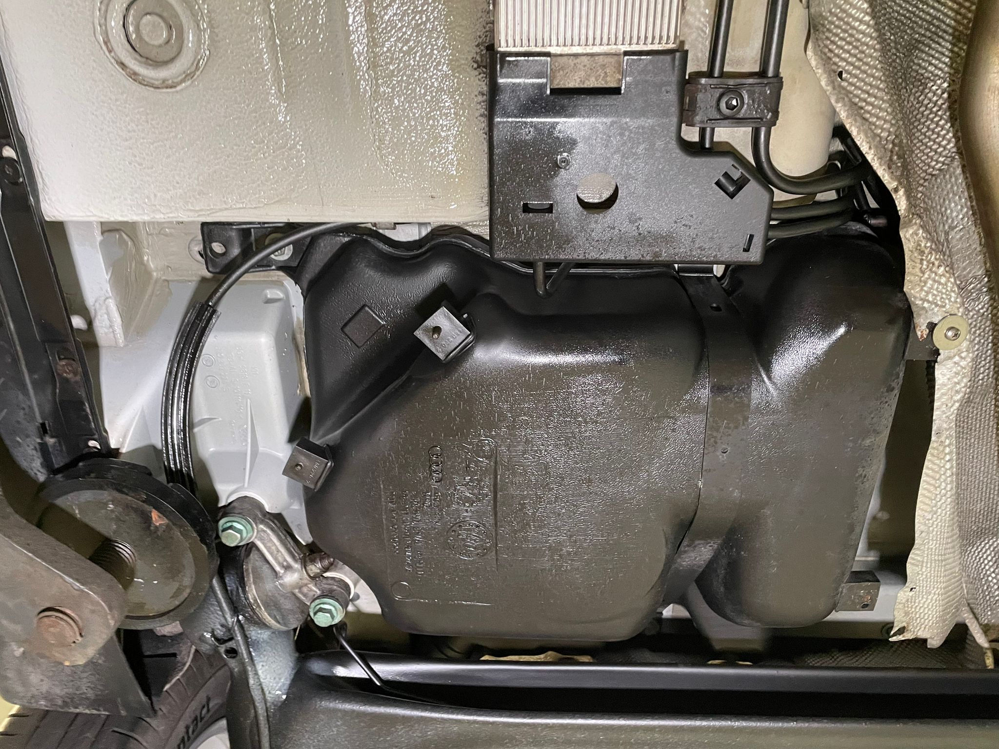

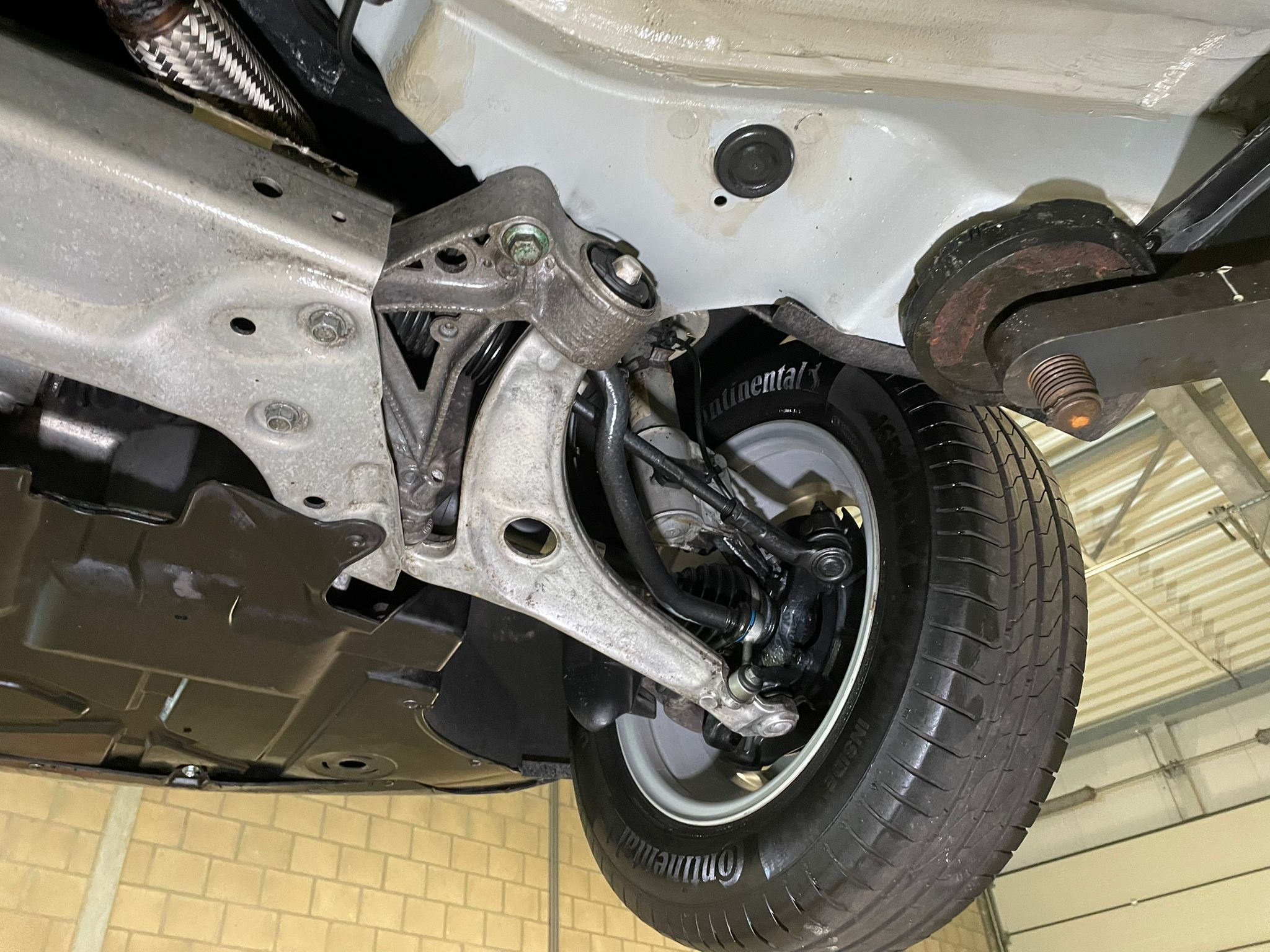

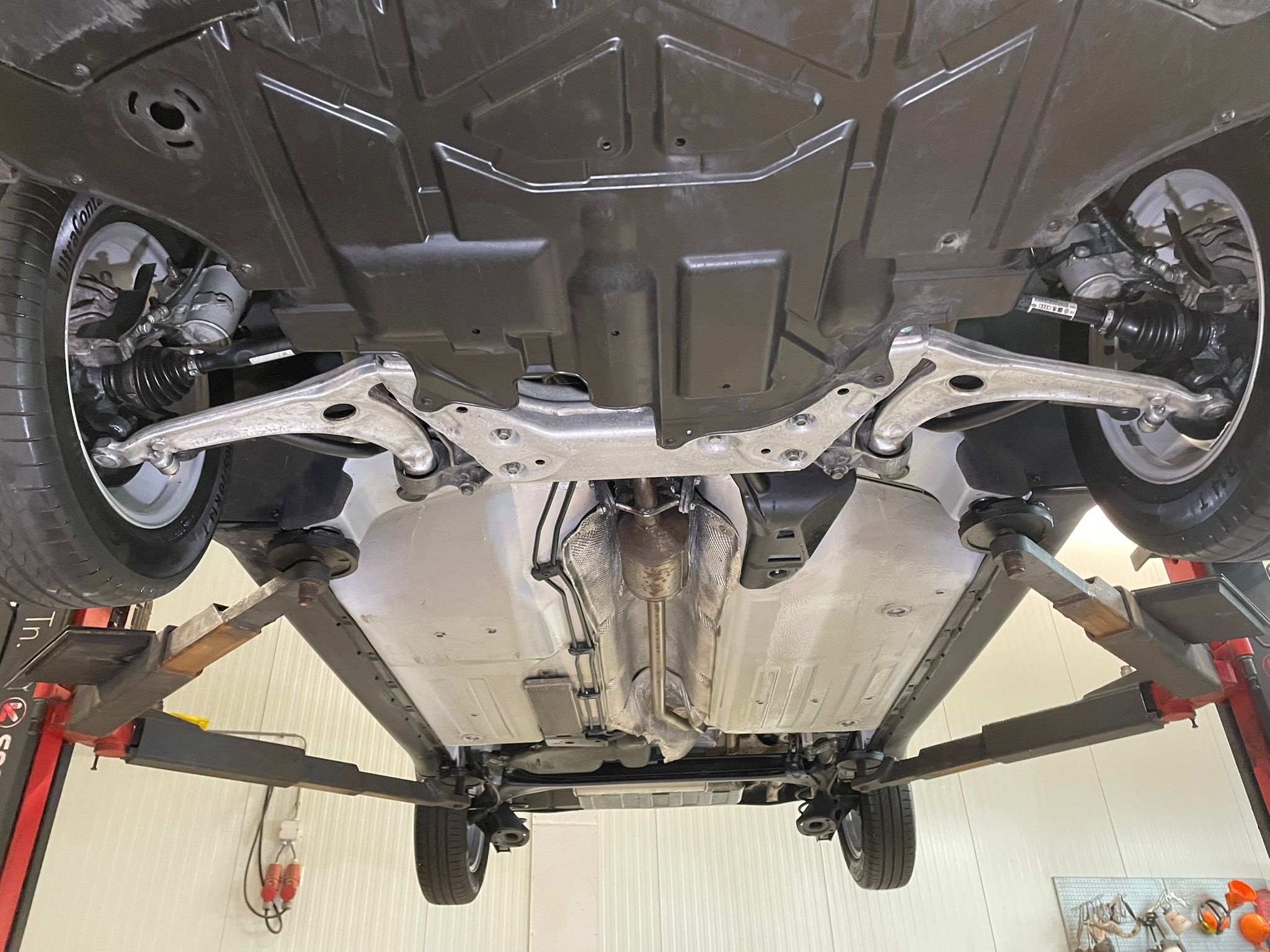

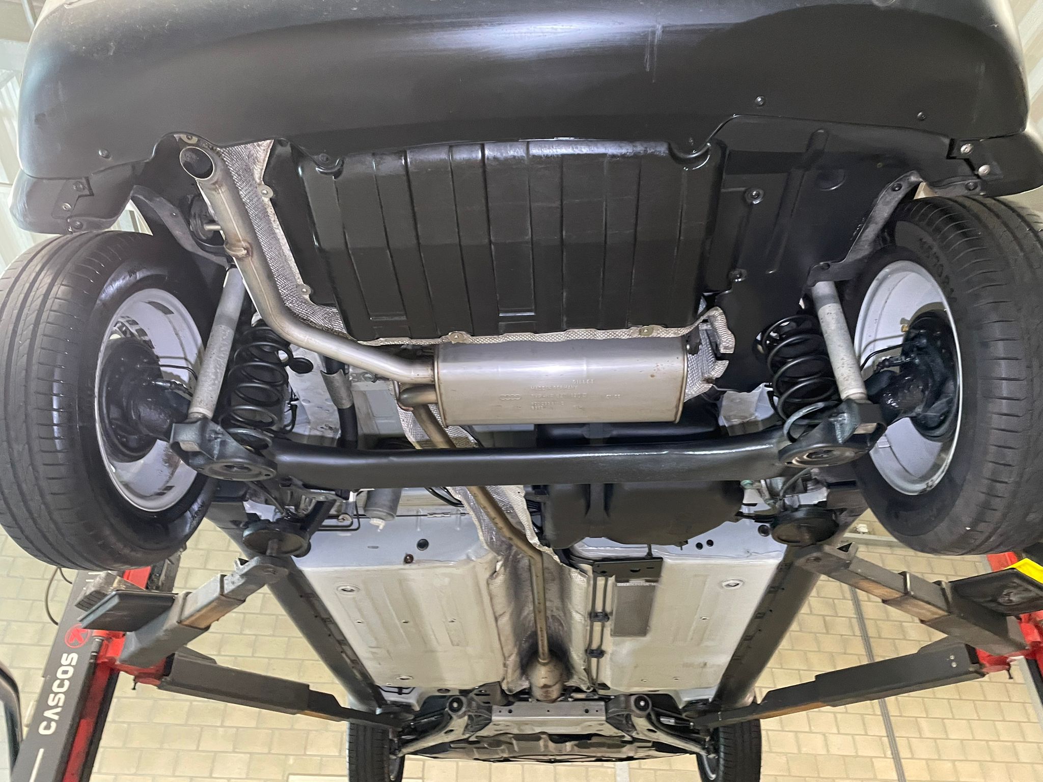

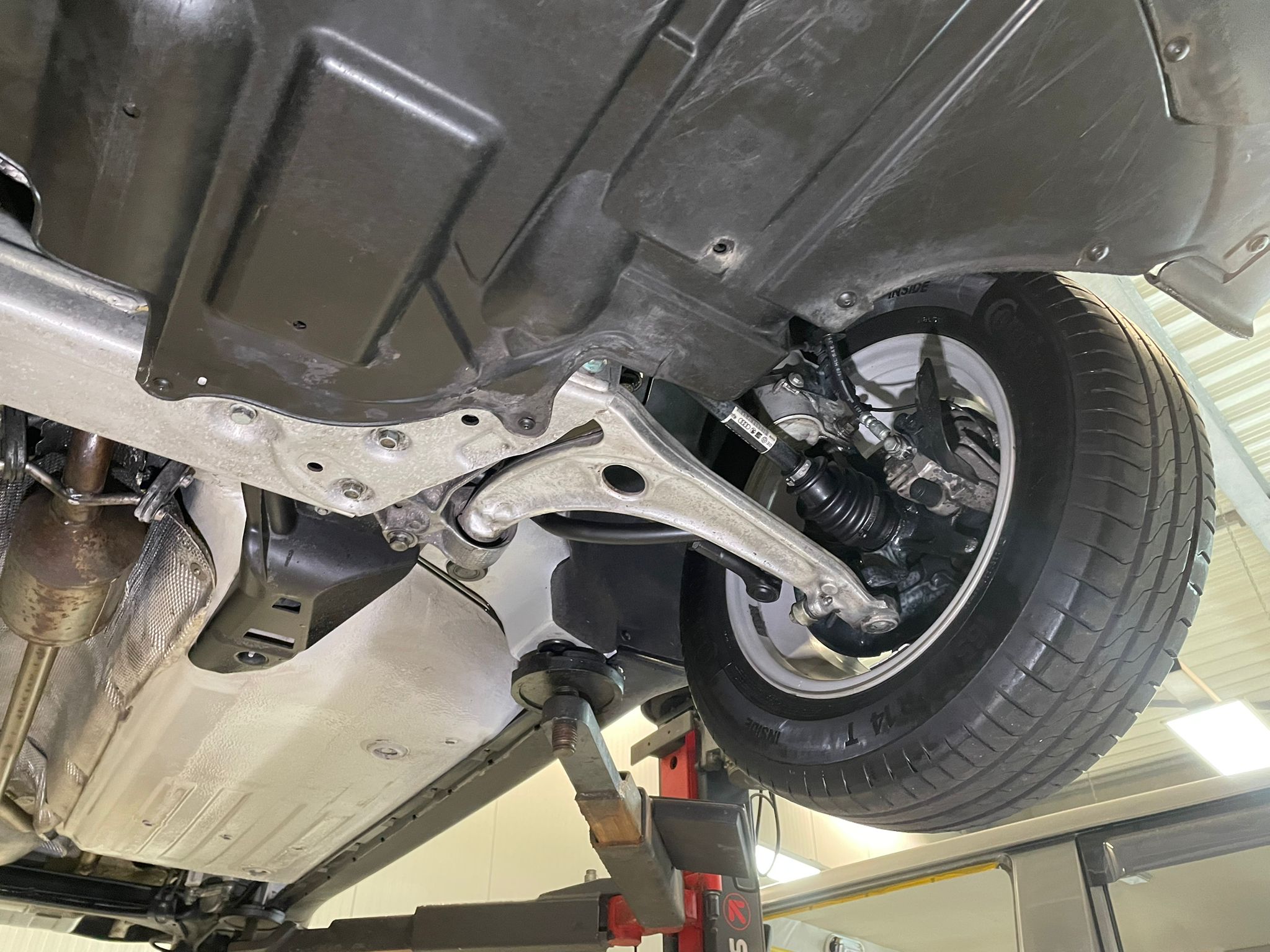

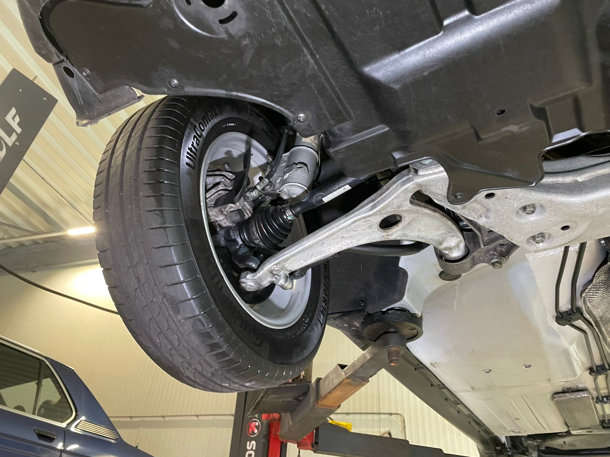

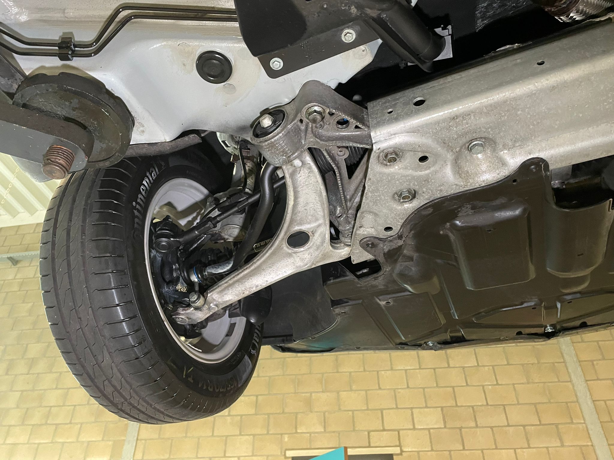

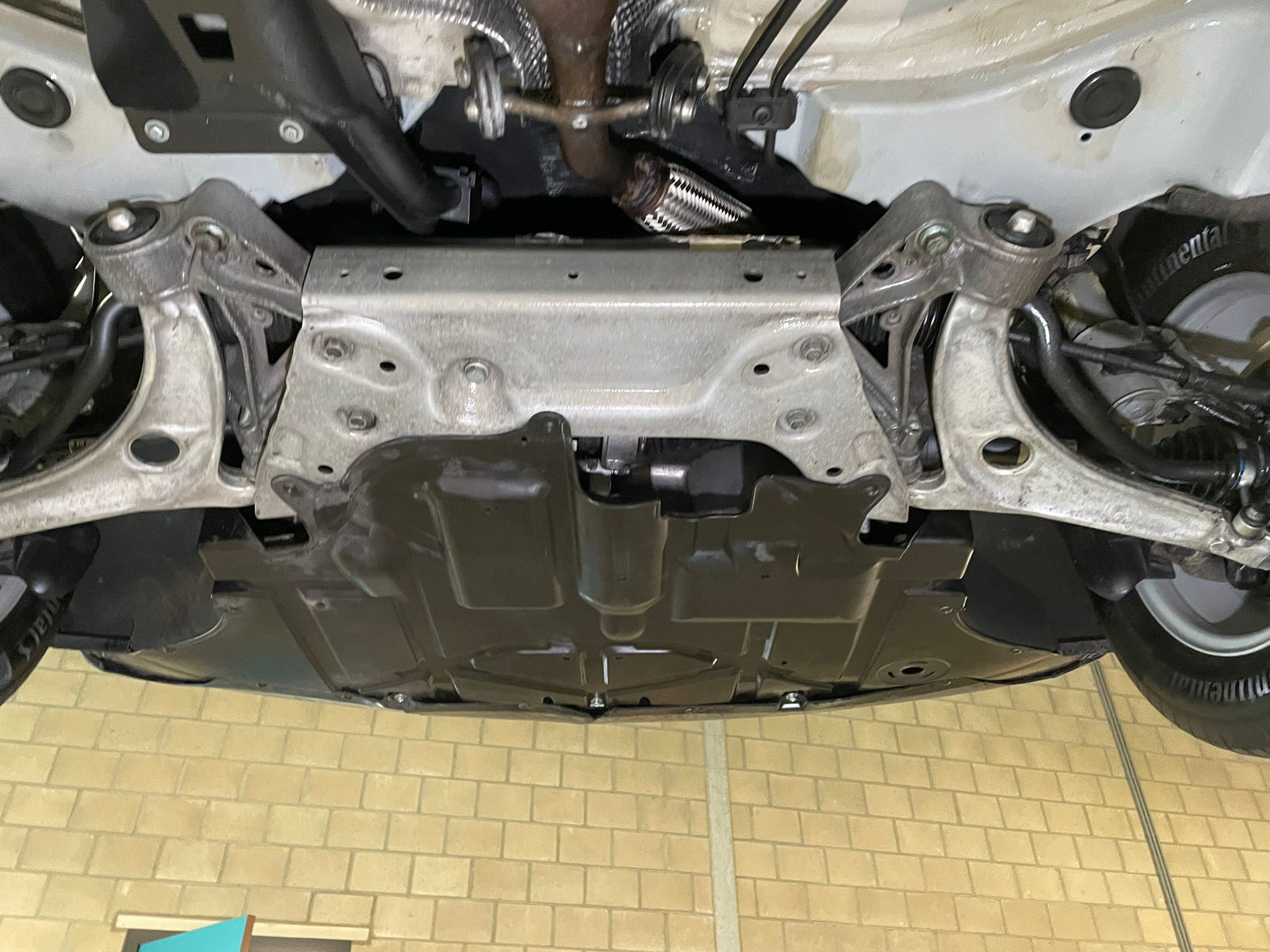

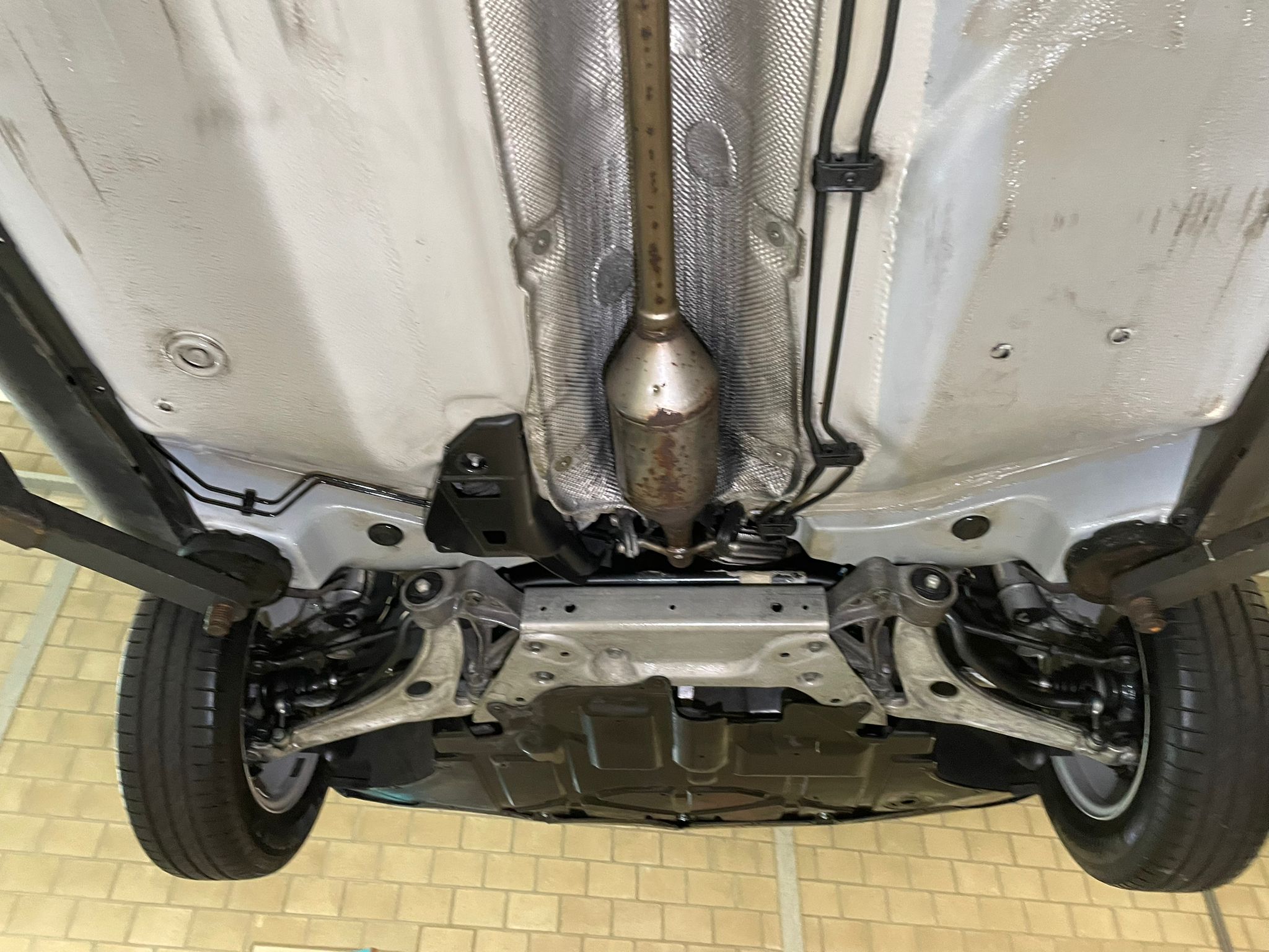

De onderkant is klaar.. veel hitteschild schroefjes waren met de tijd afgebroken. Zijn vervangen.
Beetje zelfde plaatjes als bij andere auto, maar ik blijf het mooi vinden hoe netjes de onderkant weer kan worden gemaakt. Verbaasd mij ook hoe weinig poetsers/detailleurs deze service aanbieden…
En stuk meer aluminium op de 3L.

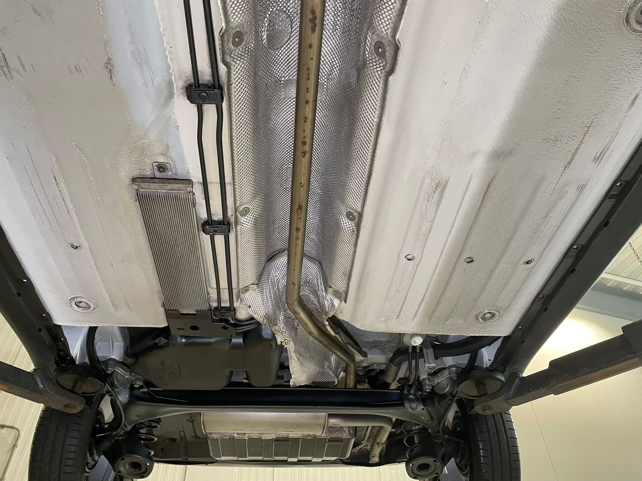

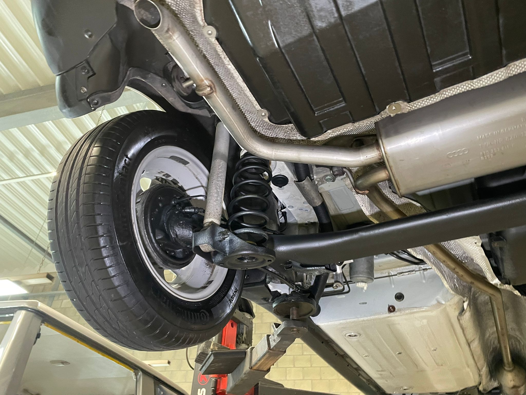

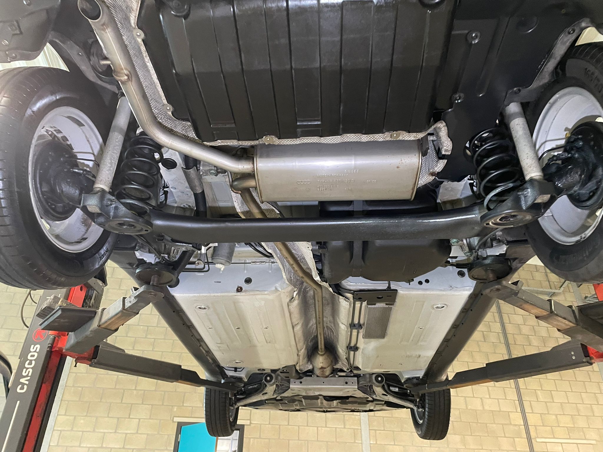

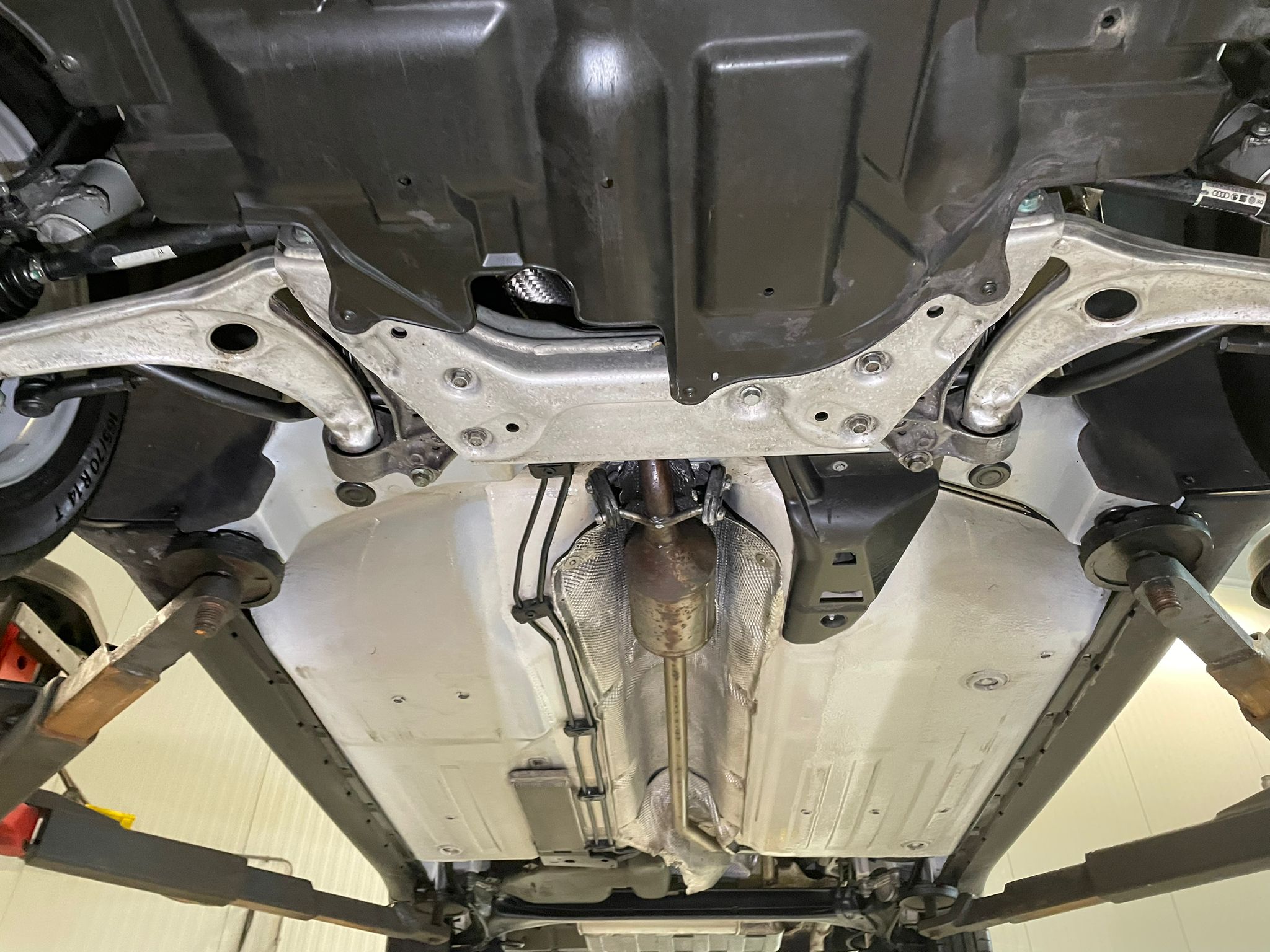

Hier nog een paar

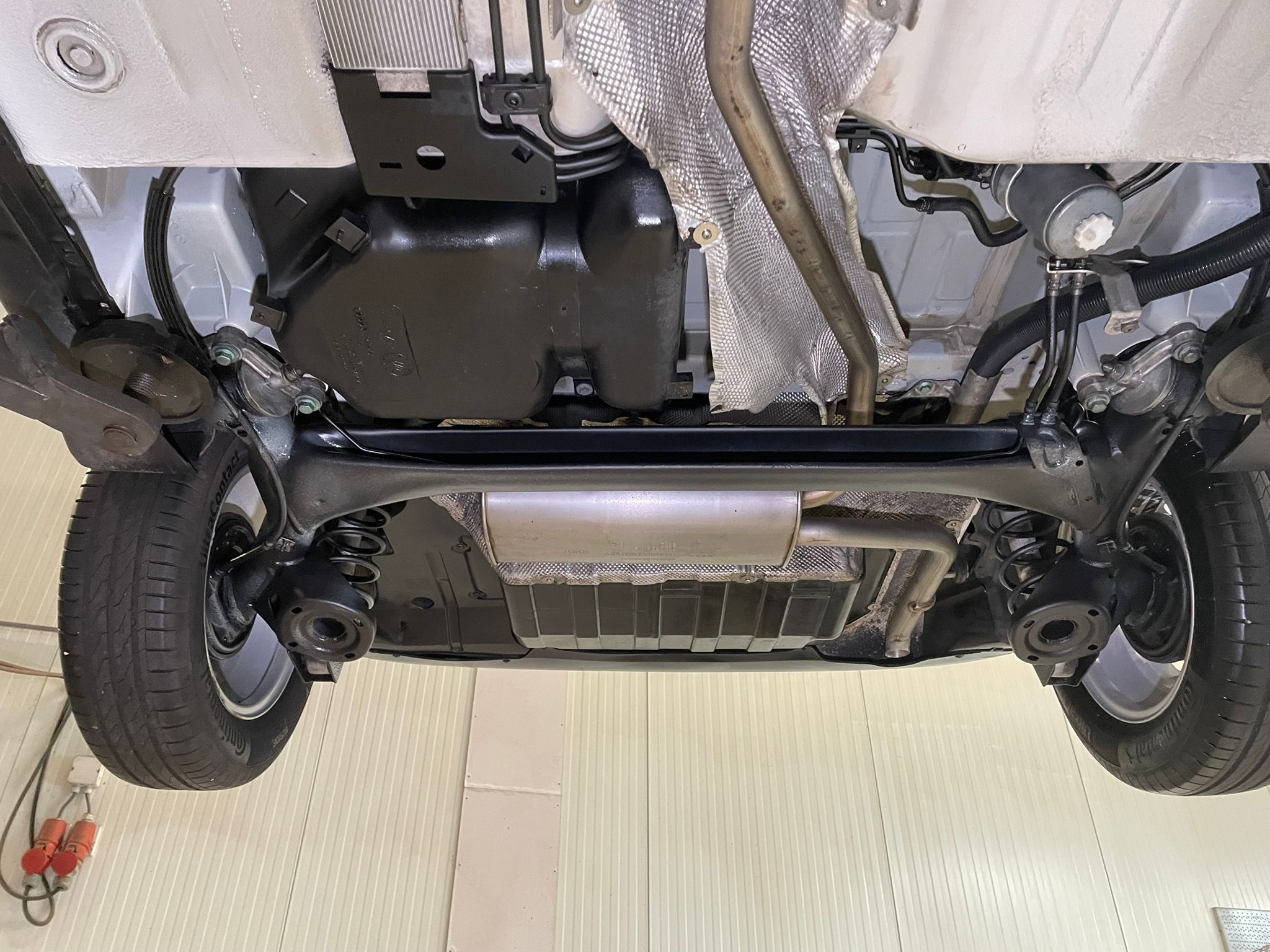

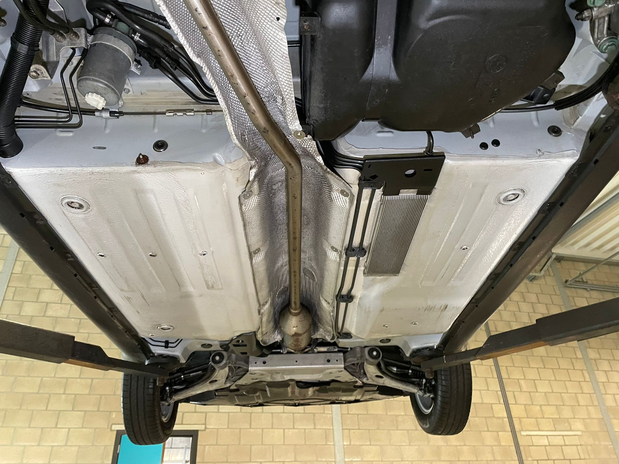

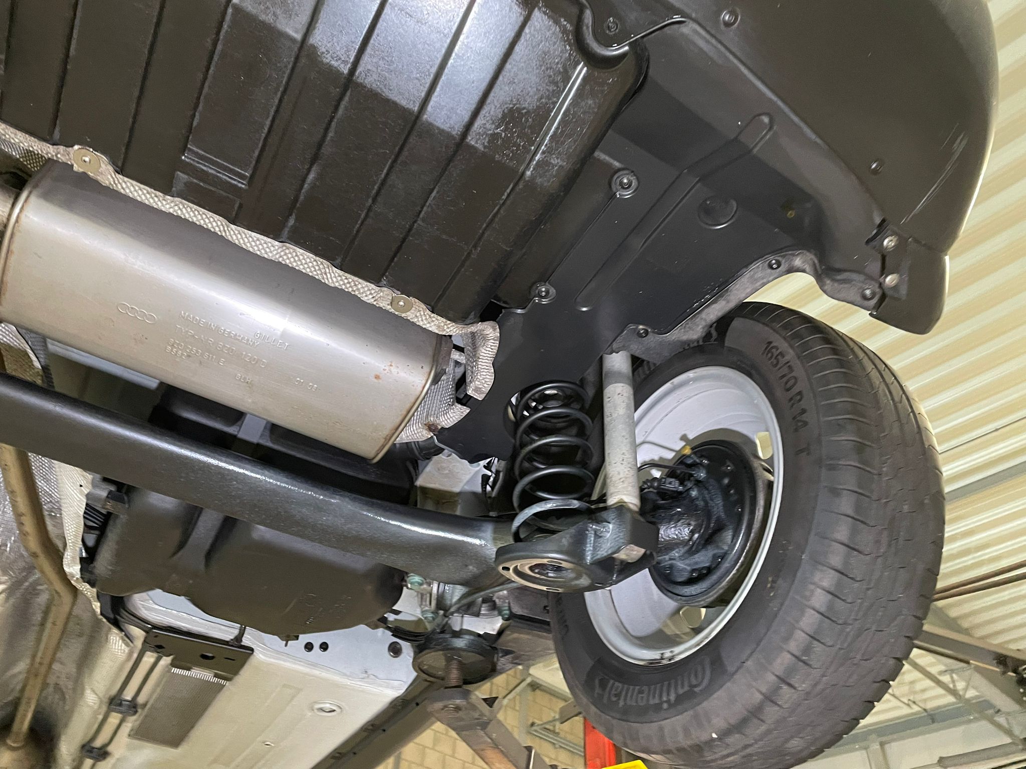

En nog een paar, beetje saai misschien, maar buiten en binnenkant volgen nog…

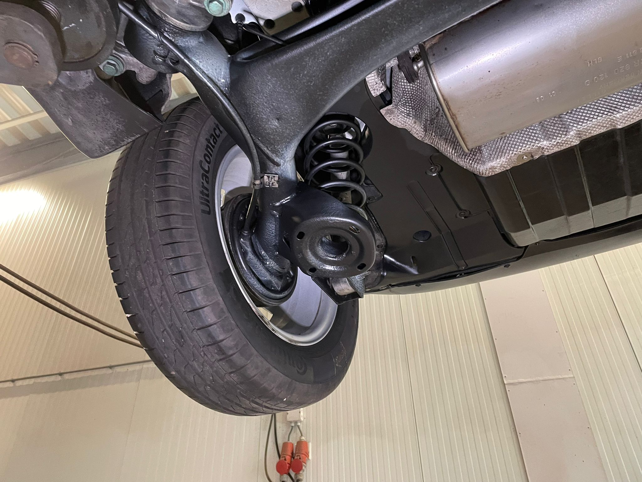

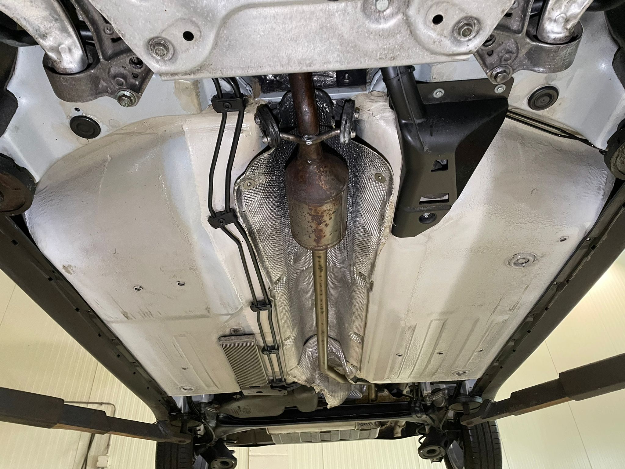

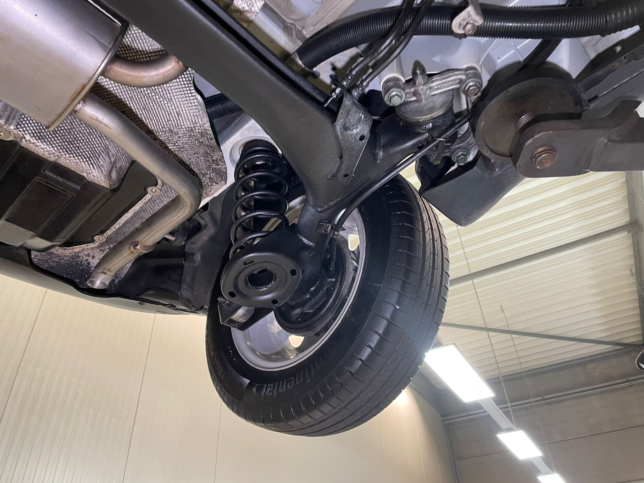

Echt de laatste…

het ziet er echt geweldig uit !! echt een genot om naar te kijken. ik wil komende zomer dit ook gaan aanpakken, mag ik je vragen of er op de bodem nog iets van een coating gezet is ? aluminium roest dan wel niet, maar kan wel coroderen waar eventuele coating weg is door beschadigingen /krassen etc. ( blank aluminium) ik hoor de laatste jaren veel over 2k coating, maar ik weet niet op dit zo goed is op termijn..
normaal bij staal, lak ik het gewoon traditioneel met primer en autolak, evt daarna nog tectyl. maar bij alu ben ik hier nog niet zo uit wat het beste is. vandaar.
Edwinvv
Berichten: 461
Locatie: Noordwijk
06 feb 2025, 17:33 2 x
Ja klopt, de bodem wordt eerst schoongemaakt, eventueel ontroest, en beetje bijgespoten waar nodig.
Dan doet hij er een wax overheen. Is erg taai spul, moei eerst opgewarmd worden, dan is het vloeibaar. Dan ‘spuit’ hij het erop.
Als het dan weer op normale temperatuur is zit het er goed en stevig op. (Bodemwassen bij de wasstraat kan geen kwaad).
Als je dus zou willen kun je deze wax er weer vanaf halen. Hij adviseert om eens in de 2 jaar even bodem te laten controleren, kan dan eventueel bijgewerkt worden. Maar m.i. niet noodzakelijk.
Die 2-K zit er voor de rest van je leven op, is er niet meer af te krijgen. Ben ik geen voorstander van. Is ook niet zo best voor je rubbers e.d.
Maar dat bodemonderhoud belangrijk is voor levensduur auto lijkt mij duidelijk. Te meer omdat je dit deel eigenlijk nooit ziet of bijhoudt. En is toch essentieel voor veiligheid en behoud auto.
Maar genoeg gepreekt, we zitten niet in de kerk. Zoek eens contact met het bedrijf, kan je eea uitleggen.
