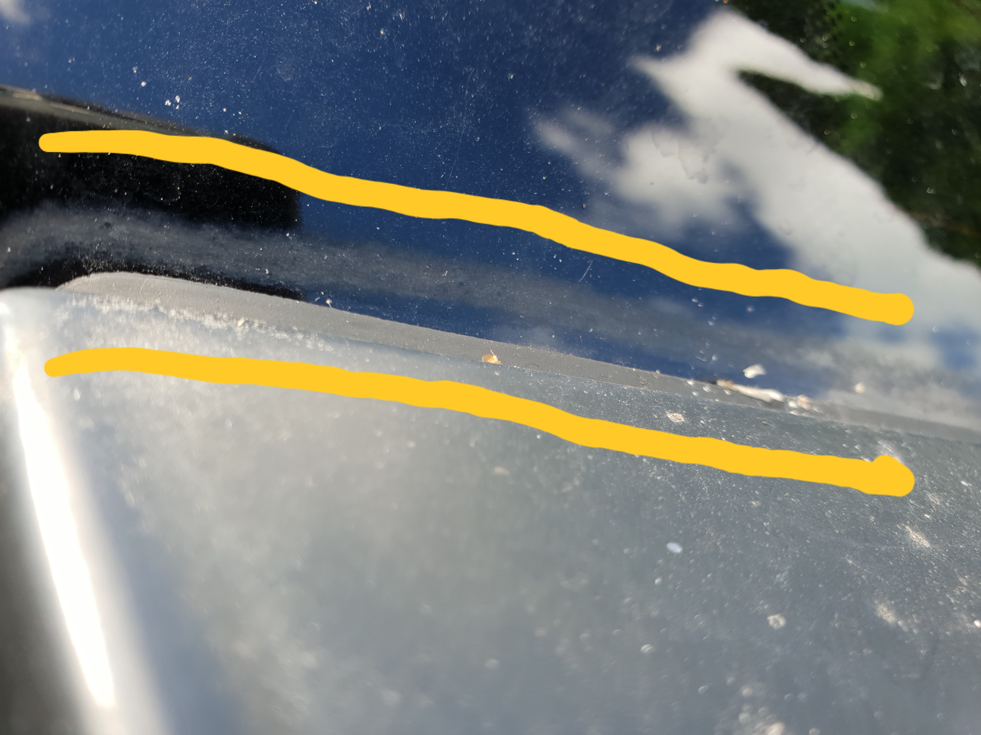

Ja de gaatjes hebben velen al erin zitten ,denk dat een nieuwe kit uitkomst gaat bieden.
Denk dat de kitrand door de jaren heen poreus is geworden het vuil er makkelijk doorheen gaat ?
Gewoon iets weg schrapen en goed ontvetten en dan opnieuw kitten.
Beste is een ramenkit die sneldrogend is en geschikt tegen uv stralen en reinigingsmidelen....

Je hebt ons mooi op een dwaalspoor gebracht
Ik verwijder aanslag op onze glazen kookplaat altijd met een beetje Cif en zachte doek. Ik weet niet of beide glassoorten even hard zijn maar je zou het wellicht voorzichtig kunnen proberen? Wel merkwaardige aanslag overigens ...

Die gaatjes in de spoiler zijn voor de klotsers onder ons wel een uitkomst zo met de winter voor de deur. Ze kunnen net een spoilertje schelen ... (water en vorst en uitzetten en zo).

Je zou eens PEEK polish kunnen proberen.

Mijn A2 heeft het ook net als elke ander neem ik aan of ze hebben in de garage gestaan.
Mijn vorige wagen had roest vlekken op de lak. Ja roest dat is een vies woord hier op deze site begrijp ik wel....
Tot mijn verbazing had mijn vriendin dat met biotex verwijderd.
Maar......ik geef toe je zag er niks meer van en geen schade, geen krassen of dof.
Ik denk dat ik die biotex ook eens ga uitproberen op de ruit onder de spoiler om dat vuil weg te krijgen.
Hoewel het bijna vet lijkt qua kleur vuil. (Maar dat is het niet.)
Als het werkt (of niet) laat ik het weten.

Lak schade kan aluminium laten bloemkolen, zie je vaak op goedkopere huismerk velgen Made in Italy en zo... en dan onder de lak bobbeltjes....
De spoiler is kunststof, wil met zwarte erop en naast matte verf of plastidip is smelten met dezelfde kunststof ook mogelijk. Wel ik staafje nodig en soldeerbout om dit erin te boetseren en na afloop schuren en polijsten tot het weer glad is...

oke dank je, dan ga ik ook voor de plastic dip ipv de folie.eekhoorntje schreef: ↑23 okt 2018, 10:31Lak schade kan aluminium laten bloemkolen, zie je vaak op goedkopere huismerk velgen Made in Italy en zo... en dan onder de lak bobbeltjes....

Ik weet het haters gonna hate. Ik heb deze vervuiling en olie achtige strepen onder de spoiler op het glas met een microvezel doek en wd40 compleet weg gekregen. Jaren lange leksporen binnen mum van tijd schoon. Gelijk ook de 2 gaatjes onderin de spoiler geboord. Wat zat daar een sloot water in zeg. Niet normaal.
Succes!

Oke dankje mooie tip!JohanS schreef: ↑24 okt 2018, 10:29Hi all,
Succes!
En de gaatjes zitten op het laagste punten neem ik aan. Ik heb eigenlijk geen idee of dat in het midden is of opzij. Ik ga morgen maar eens goed kijken.
En microvezel doekjes kopen.
Doet mij denken aan die wondersponsjes van de action (ofzo) met wit schuim en een roze laagje. Niet te verwarren met de normale schuursponjes van schuim met grove groene laag voor pannen en aanrecht.
Ga ik morgen eerst met "Dasty" het proberen te verwijderen, lukt dat niet koop ik wd40.
