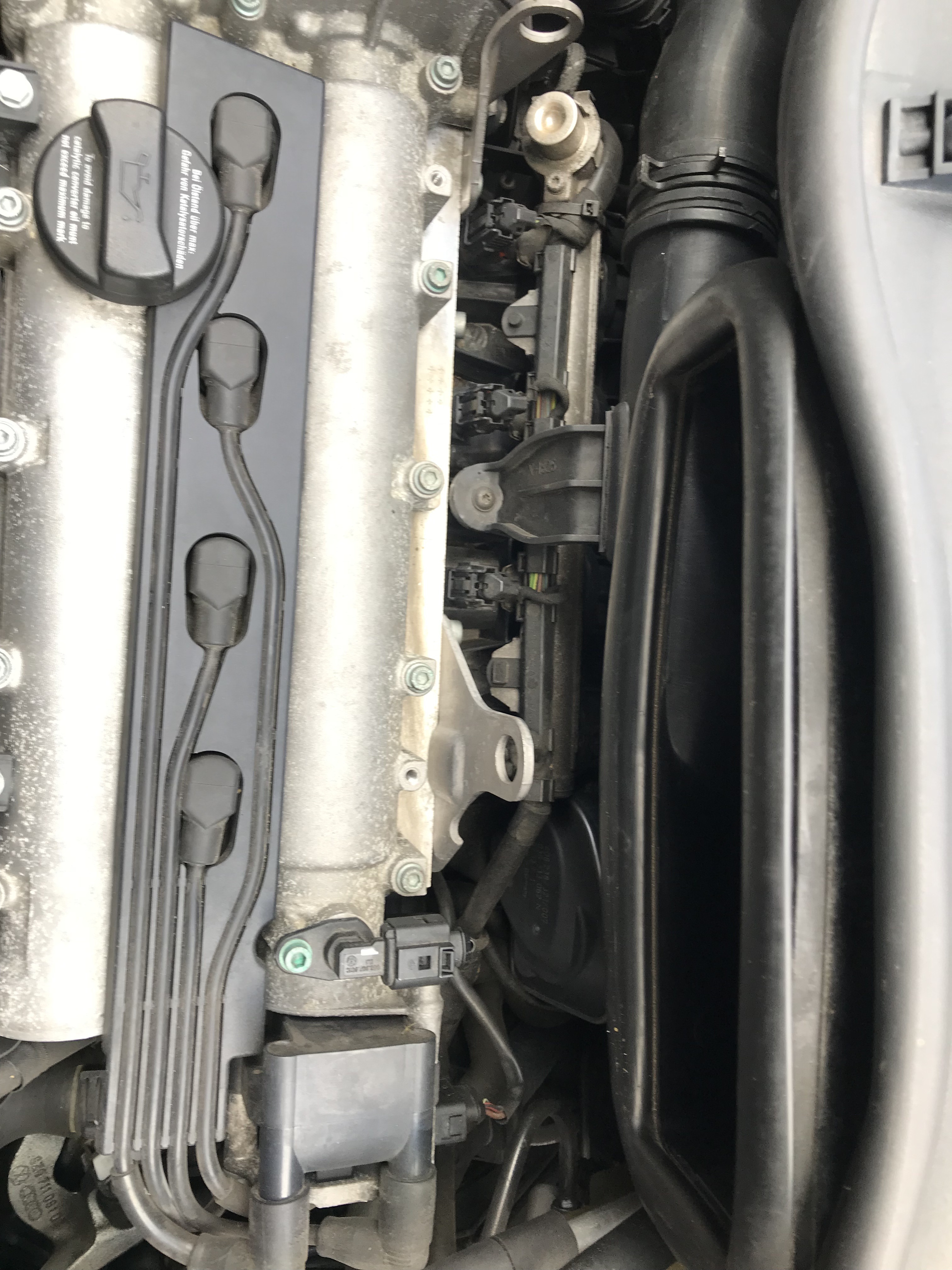

Beste allen,

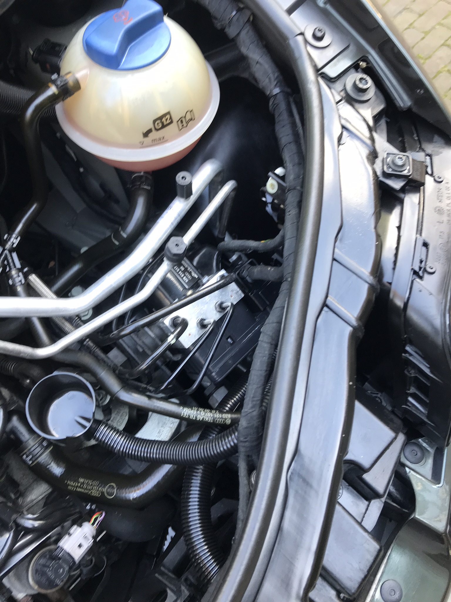

Na de heftige toertocht door de blubber afgelopen zaterdag moest de A2 maar s een motorreiniging krijgen.
Nee hoor; ik moest de ledlampen vervangen en toen dacht ik: nu kan ik overal netjes bij.
Hoe?
Stekkers afgeplakt, ruim inspuiten met All Purpose Cleaner, kwast erbij en in laten werken. Voorzichtig afspuiten met water, drogen met een microvezel, nablazen met hoge luchtdrukpistool.
Met een kwast alle kunststof inwerken met Koch Chemie PS. Droogwrijven en klaar!

Mooi werk maar......
Ja, ik weet van poetsbedrijf die het vaker heeft gedaan, maar na vele storingen van vocht in stekkers en andere ellende ermee gestopt is.
Dus wees voorzichtig en een vuile motor is tot nu toe ook betrouwbaar.

Klopt. Ik blijf verder uit de buurt van elektrische delen. Inmiddels wel ervaring mee. Ga ook niet voor 100% maar voor een net resultaat.

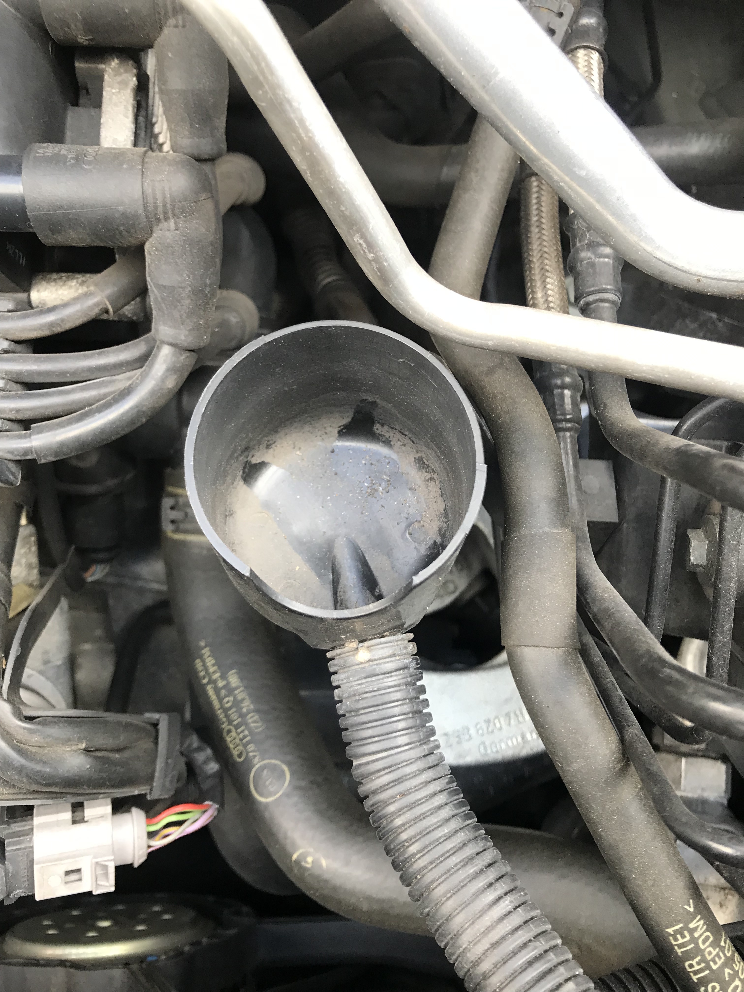

Maar dit ziet er wel netjes uit, noem het "aanstekelijk" :mrgreen:
Goed bezig geweest @MartijnA2, lekker schoon de herfst in!
Volgend voorjaar even de afvoerdoppen onder de motorkap schoonmaken :thumbmin:
MartijnA2
Berichten: 45
Lid geworden op: 16 mei 2017, 07:11
Locatie: Soest
03 sep 2019, 15:10 1 x
Ha Hans Jan,

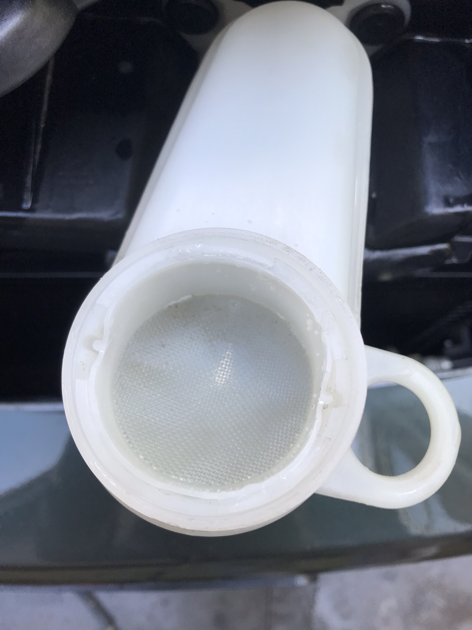

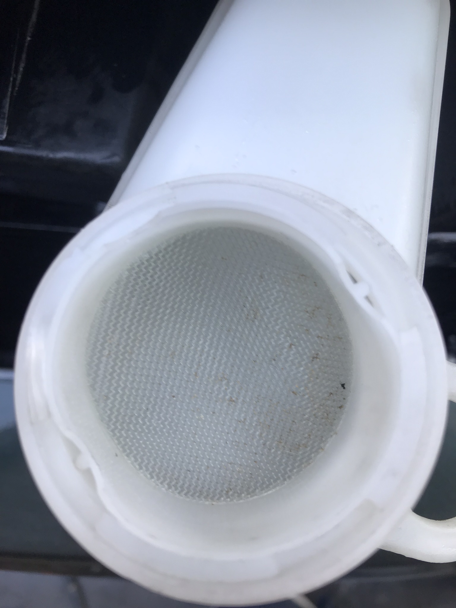

Inderdaad! Meegepakt! En het filtertje schoongemaakt.
03 sep 2019, 13:47

Heb je het nou zo koud van het poetsen dat je met trillende handen foto's maakt?
Ik twijfelde even aan mijn brillenglazen :joy:
