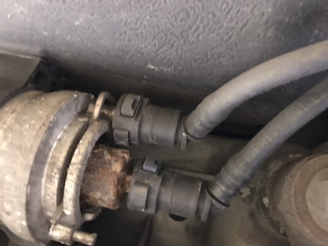

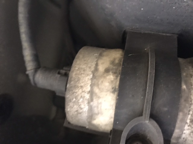

Nou het heeft even geduurd, maar ik heb foto’s van de filter gemaakt. Nu is dit volgens mij die met de losse papieren filter(origineel). Nu heb ik op diverse onderdelen sites deze(zonder 3e aansluiting) gezien (waarschijnlijk alleen huis) , maar ook èèn met 3 aansluitingen. Ik neem aan dat de laatste ook te gebruiken is.....toch?
En hoe krijg je die slang aansluitingen los?
Bvd.
Bvd.

Hij lijkt er wel op, maar bij toepasbaarheid staat de A2 niet in het lijstje.......
Probeer de oude op te meten, ze verschillen nog wel eens qua maatvoering.
https://www.winparts.nl/filters-vloeist ... 14489.html
