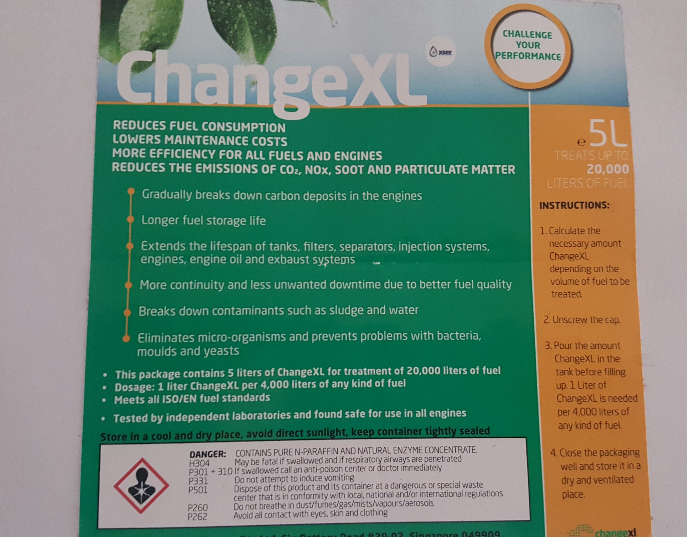

Misschien een leuk weetje, dat sommige premium benzines ook gewoon Euro 95 zijn.
Er wordt tijdens het lossen, op 20.000 liter, een 5 liter kannetje product bijgevoegd die er een premium benzine van maakt.
Dan heb je dus -eigenlijk- nog steeds een brandstof die voor 10% uit Ethanol bestaat.
Niet elke premium benzine is ook daadwerkelijk RON 98 ( o.a. Esso Energy Supreme, Texaco Euro XL, Total Excellium )
De enige die adverteert met gegarandeerd ethanolvrije benzine is de Aral en Firezone met hun RON 102 benzine van 2 euro de liter.

Zover ik er wat van weet is de ethanol de boosdoener voor oudere auto's en dat is niet op te lossen met toevoegingen waardoor de benzine een "opgewaardeerde" naam krijgt.
De echt ouderwetse super-benzine zou -ondanks dat het een hoger octaan gehalte heeft- de enig geschikte benzine voor oldtimers zijn.
Steeds schaarser en dan moet je wellicht overstappen op de door Stefan aangegeven peperdure brandstoffen, waarbij het erg hoge octaangehalte geen toegevoegde waarde heeft.
