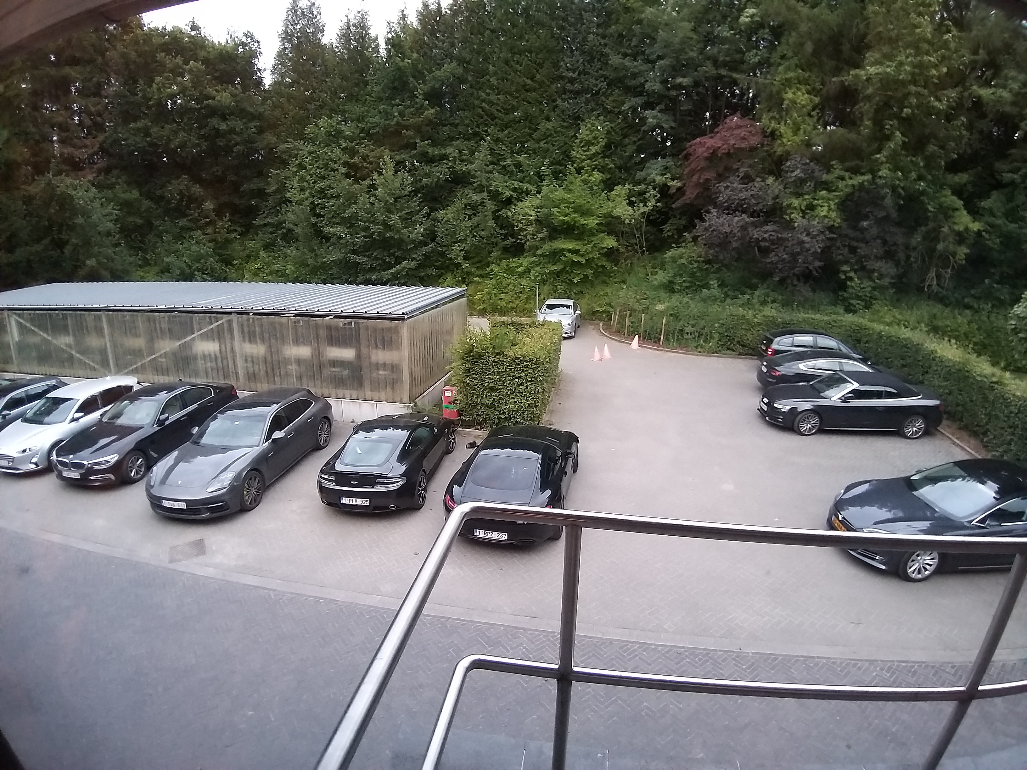

Het benzineverbruik maar weer is getest. Nu met hardere banden 185 65 15 met 2.8. Meer snelwegkilometers en met de nieuwe cruise control is het verbruik gedaald van 1 op 15.55 naar 1 op 16.88 Rustig gereden en V power getankt. Weet niet of een ouwe BAD nog veel zuiniger kan rijden
zoekplaatje

Lekker wagenparkje - de Audi A2 valt wel op

Inderdaad posh parkeerterreintje ...

Opel en Ford moeten achter het "weet niet wat voor hok" staan, Lar mag zijn Audi nog wel in het zicht staan maar wel achter in de hoek. :mrgreen:

Tesla's mochten opladen tussen de golfkarretjes. :D
A2 staat op het koelste plekje.
