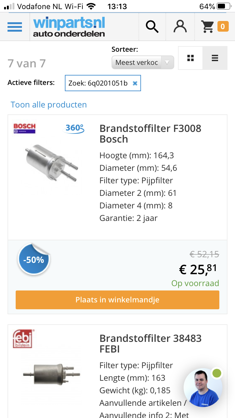

https://www.winparts.nl/filters-vloeist ... cificaties

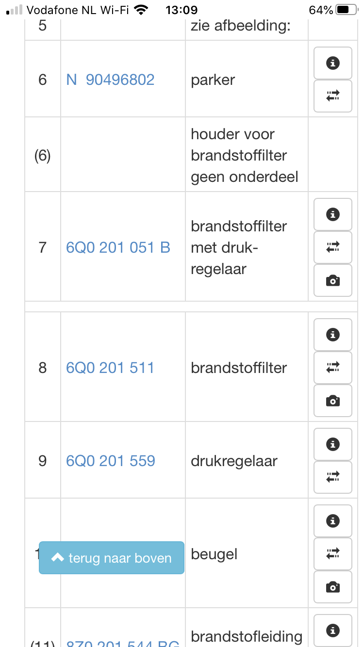

Deze heeft wel een ingebouwde drukregelaar. De grote vraag is of je er eentje met of zonder drukregelaar moet hebben....
Het veiligste is om in Etka (officiële Vw onderdelengids) te kijken, maar anders zou je kunnen kijken of er een onderdeelnummer op het oude filter staat.
helaas heb ik geen ETKA. En op de filter staat niks😕

Ff mbv Google opgezocht.
Berichten: 578
23 apr 2020, 13:24 0 x
Dus toch met drukregelaar. En gelijk ook de duurdere :s

Nooit geweten dat ETKA gewoon zo te benaderen is 😃

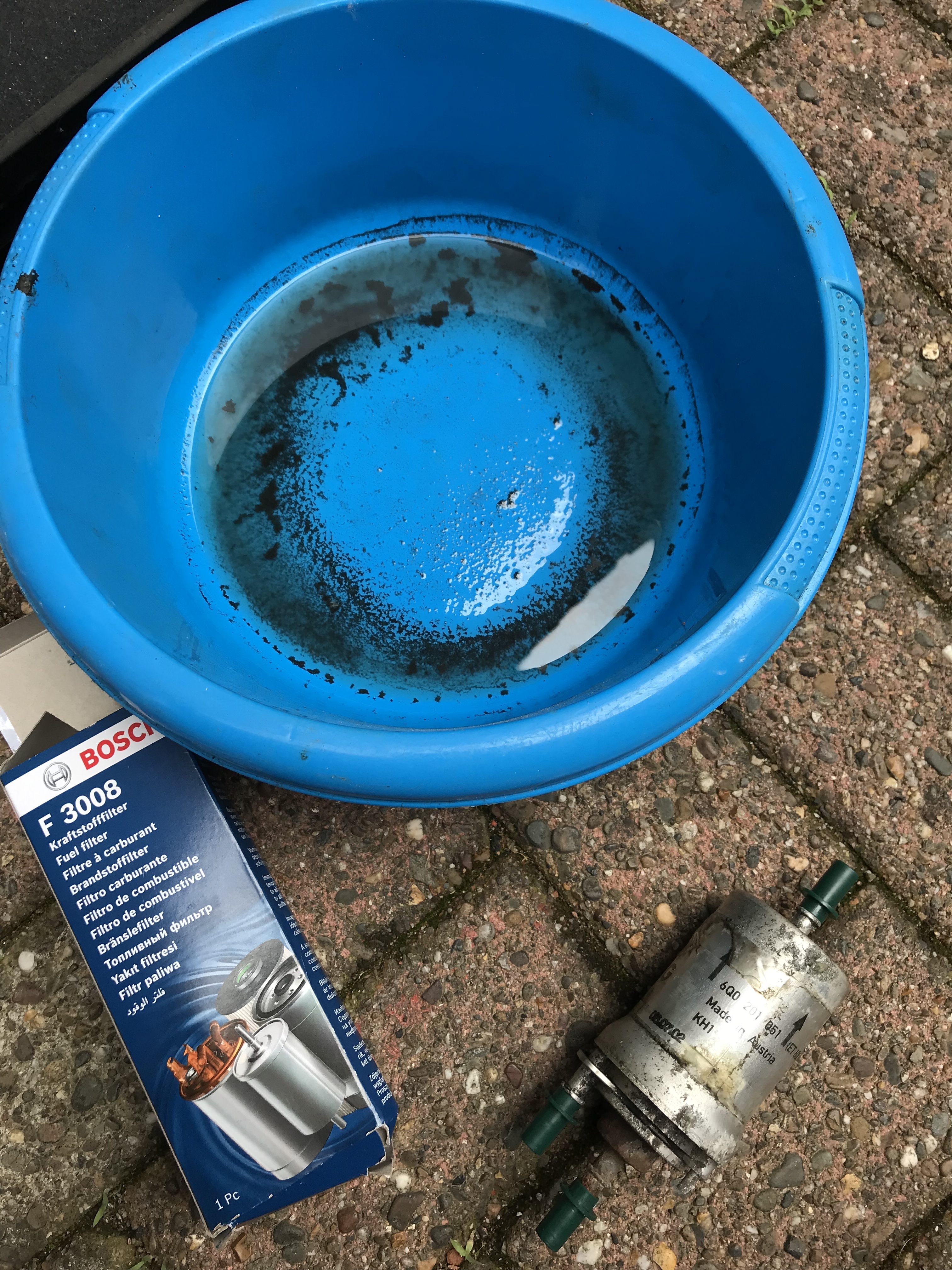

Het heeft even geduurd (ahum), maar heb vandaag de stoute schoenen aangetrokken en de brandstof filter (Bosch 3008) voor op straat (zonder brug dus 😂) mbv een kriksteun ( veiligheid) goed kunnen verwisselen. Zal iets langer geduurd hebben dan wanneer je een brug ter beschikking hebt, maar was toch binnen 15 minuten klaar. Maar wat kwam daar toch een smerigheid uit dat oude filter 😳(zie foto). Weet ook niet of dit nog het originele filter is.
Heb trouwens geen leiding hoeven afknellen. Er liep nl. Niks uit. Lijkt mij ook niet te kunnen omdat deze filter na de pomp zit en er geen contact was ingeschakeld.
Heb nu wel het idee dat de auto veel sneller op het gaspedaal reageert. Hij loopt weer lekker 😃.

24 jun 2021, 14:39 2 x
Zie hieronder:
Wat een viezigheid
24 jun 2021, 15:01 2 x
Lekker bezig!
Wellicht is dit niet meer de filter van toen-ie uit de fabriek kwam rollen, want bij mij scheen het filter helemaal verroest te zijn en dat zie ik bij deze niet of nauwelijks, maar het zal sowieso wel een ouwetje zijn. :D

24 jun 2021, 15:08 2 x
Staat daar niet een datum links onder.....?
(07-2002)

24 jun 2021, 15:09 1 x
:flushed:
Ik zie toch een datum 06-07-02 :flushed:
