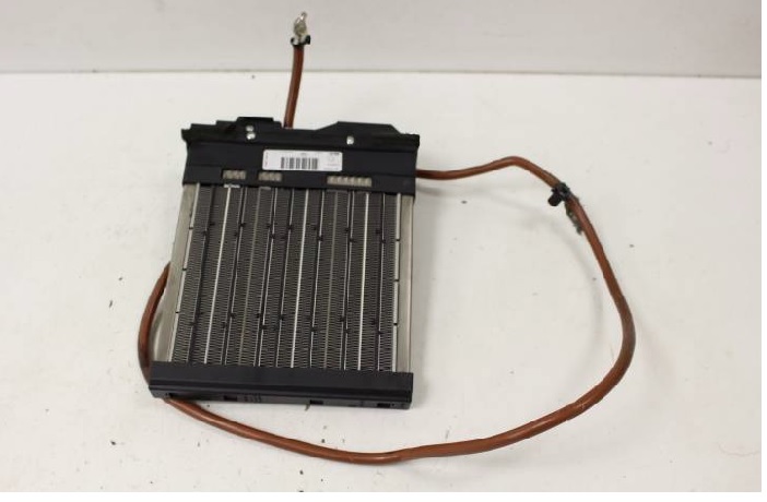

Ja bij diesels is dat zo , van die electrische element had ik ook eens een plaatje gepost mbt de kachel radiator een verwarmings element van verschillende wattage vermogen watt heeft bij de diesel versie afhankelijk bouwjaar meen rond 2003-2004?

De unit van interieur verwarming is dan wel van een andere type model,ik eens het idee had die in te bouwen echter de hele unit moest worden aangepast.. helaas dat is veel werk en ook vast een thermostaat om de temperatuur te garanderen deze niet te heet wordt
ook de eerdere versies hadden dan een webasto "audi" standkachel af fabriek .
Bron Bm -parts
hier een afbeelding van de electrische uitvoering.van het type Extra verwarmingselement Audi A2
Onderdeelnummer: 8Z0819011A
https://www.bm-parts.nl/onderdeel/85254 ... MiOiIifQ==
