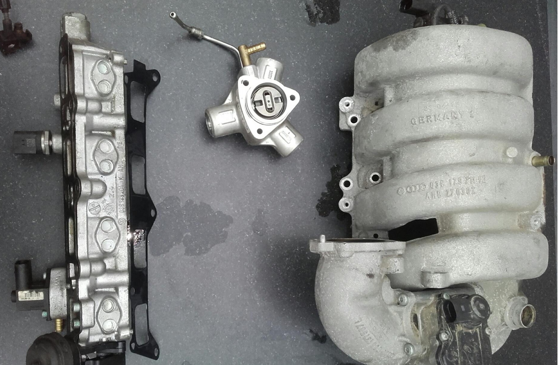

Kunststof inlaatkanaal bij de FSI?
17 okt 2020, 23:44 1 x
De ene FSI is de andere niet: viewtopic.php?t=3408
Met dank aan @koop9
De BAD motor is in alle modellen altijd met riem geweest.
V.a. de golf 5 en A3 van af 2004 is deze met ketting uitgevoerd maar hebben een andere motorcode (BAG, BLF, BLG) en hebben dan o.a. geen alu inlaat spruitstuk een andere opbouw van uitlaat, egr en nog meer zaken.
een heel andere motor maar wees maar blij dat je geen ketting hebt want ...... als je die moet v.v. ben je er ziek van (qua kosten) en v.v. moet je hem ooit als de km oplopen of bij weinig km´s rijden door vervuiling kan ik je uit ervaring vertellen.
En de verkoper nog zeggen dat zo´n ketting onderhoudsvrij is en dat scheelt geld..... jaja.... inmiddels en veel schade en schade wijzer zijn audi, vw weer terug naar de oude vertrouwde riem!! Die nu ook een zeer lange onderhouds interval heeft, bij sommige diesels b.v. 230.000 km!!
Maar volgens mij beginnen we af te dwalen, topic ging over de 1.4 16V BBY, (met distributieriem en kunststof inlaatspruitstuk) ...
